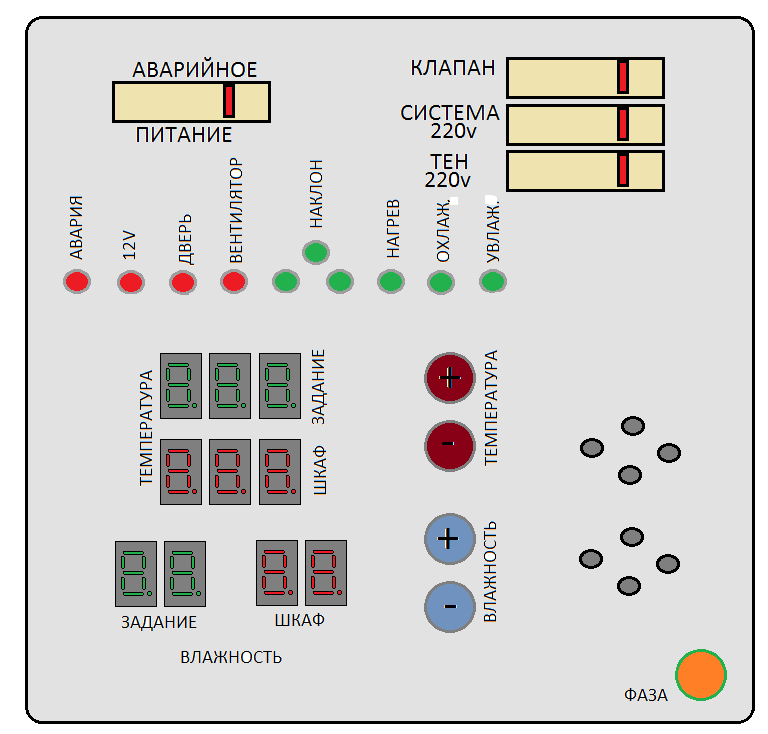

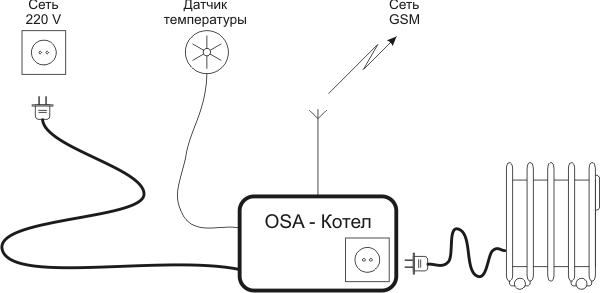

jack-zp Опубліковано: 16 лютого 2011 Автор Поділитись Опубліковано: 16 лютого 2011 конечно никому, кто ж так слона продает? Да это точно, как в басне, на моськах больше можно заработать. Будет мало клиентов, буду сильнее лаять. А пока добавлю рисунков. Цитата Посилання на коментар Поділитися на інших сайтах More sharing options...
jack-zp Опубліковано: 16 лютого 2011 Автор Поділитись Опубліковано: 16 лютого 2011 Находясь в любом месте и в любое время Вы сможете позвонить и послушать. Узнать температуру в помещении. Включить или выключить оборудование. Изменить температуру задания регулятора. Нет необходимости читать и изучать инструкцию - просто следуйте указаниям голосового меню! Полное голосовое меню во время работы. Полное голосовое меню во время установок и программирования. Позвоните по номерам +38 066 327 76 30, +38 096 339 5551 и протестируйте голосовое меню. Цитата Посилання на коментар Поділитися на інших сайтах More sharing options...

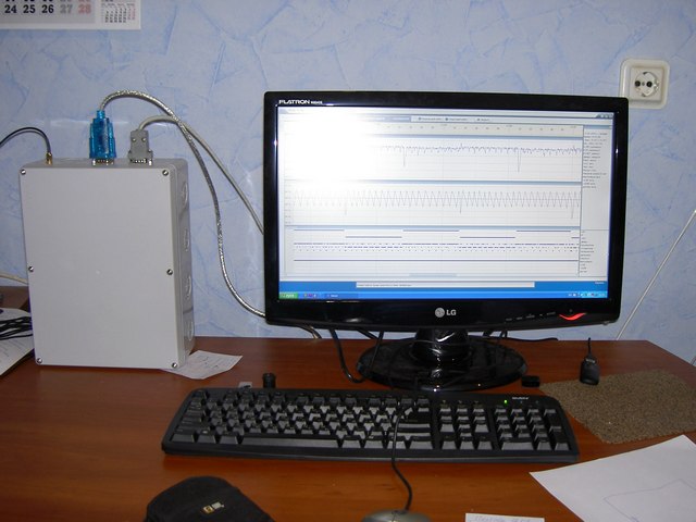

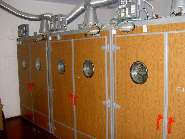

jack-zp Опубліковано: 21 лютого 2011 Автор Поділитись Опубліковано: 21 лютого 2011 Картинки для получения общего представления о системе. Цитата Посилання на коментар Поділитися на інших сайтах More sharing options...

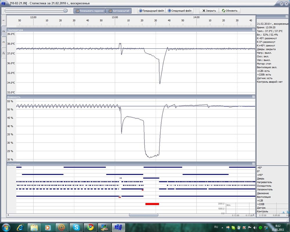

jack-zp Опубліковано: 10 березня 2011 Автор Поділитись Опубліковано: 10 березня 2011 Каждые 10 секунд на флшкарту пишется состояние со всех шкафов. Состояние это температура, влажность, наклонов, дверей и т.д. Если кому интересно.. на почту пришлю архив с программой и файлы статистики. К сожалению тут можно разместить только пол мегабайта. Доступны будут 2 дня инкубации на 4 реальных шкафах. Думаю по управлению просмотром и параметрам разобраться сможете без инструкции. Цитата Посилання на коментар Поділитися на інших сайтах More sharing options...

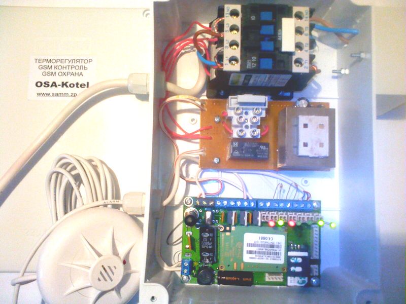

jack-zp Опубліковано: 11 березня 2011 Автор Поділитись Опубліковано: 11 березня 2011 Подойдет для контроля с мобильного телефона холодильников. Цитата Посилання на коментар Поділитися на інших сайтах More sharing options...
jack-zp Опубліковано: 23 березня 2011 Автор Поділитись Опубліковано: 23 березня 2011 Производим монтаж и обучение. Цитата Посилання на коментар Поділитися на інших сайтах More sharing options...

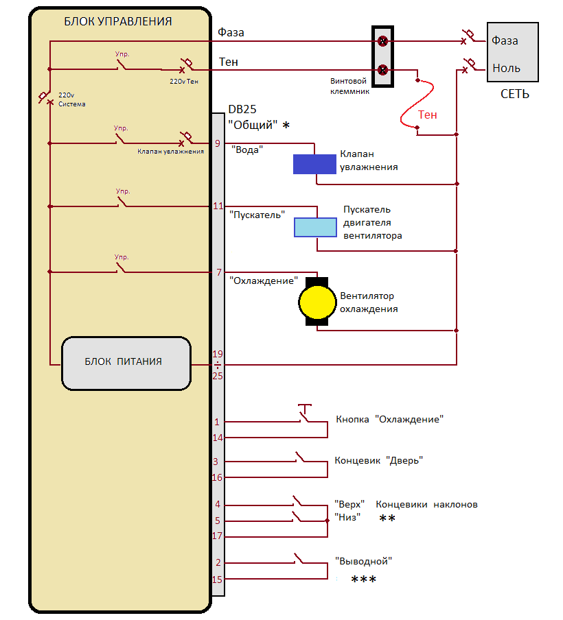

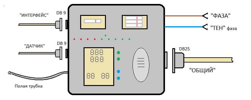

jack-zp Опубліковано: 29 квітня 2011 Автор Поділитись Опубліковано: 29 квітня 2011 Здесь коротко о подключении.Назн-управл-индик.doc Цитата Посилання на коментар Поділитися на інших сайтах More sharing options...

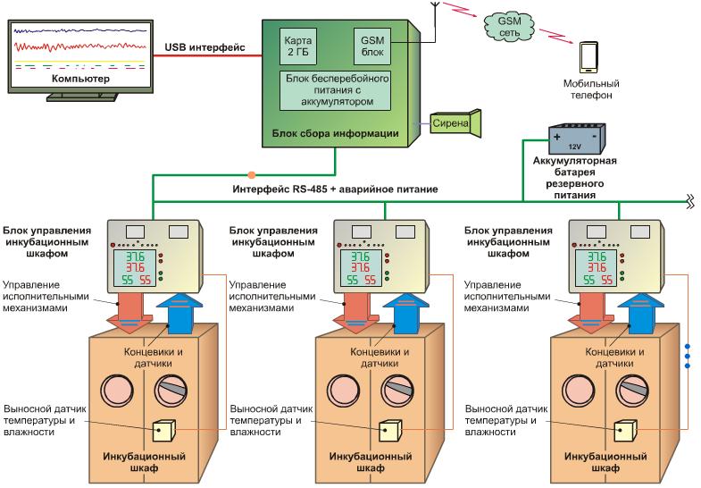

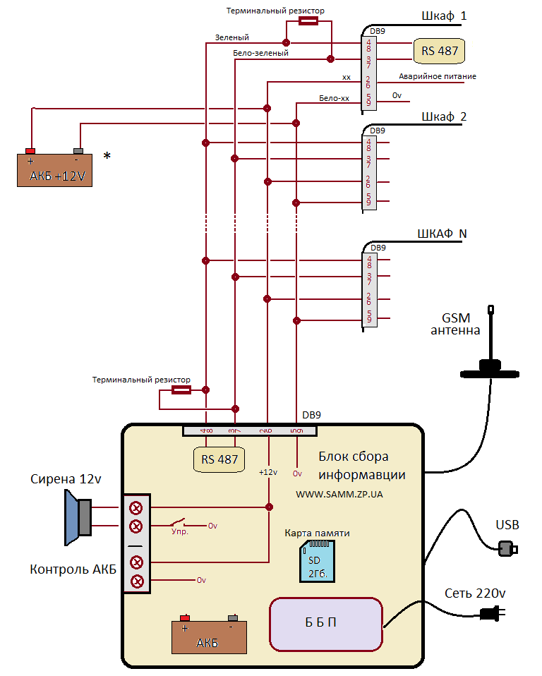

jack-zp Опубліковано: 9 серпня 2011 Автор Поділитись Опубліковано: 9 серпня 2011 Схема структурная Цитата Посилання на коментар Поділитися на інших сайтах More sharing options...

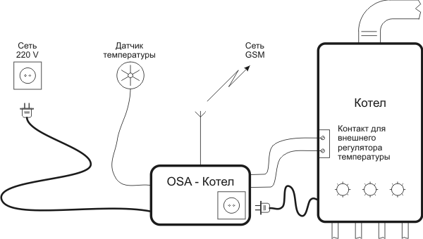

jack-zp Опубліковано: 31 серпня 2011 Автор Поділитись Опубліковано: 31 серпня 2011 Цена как в прошлом сезоне. Для удаленного управления котлом, эл.нагревателем, сауной и т.п. Находясь в любом месте и в любое время Вы звоните на номер прибора...приятный голос сообщает температуру в помещении и предлагает включить или выключить нагреватель, изменить температуру задания регулятора. Просто следуйте указаниям голосового меню! Цитата Посилання на коментар Поділитися на інших сайтах More sharing options...
