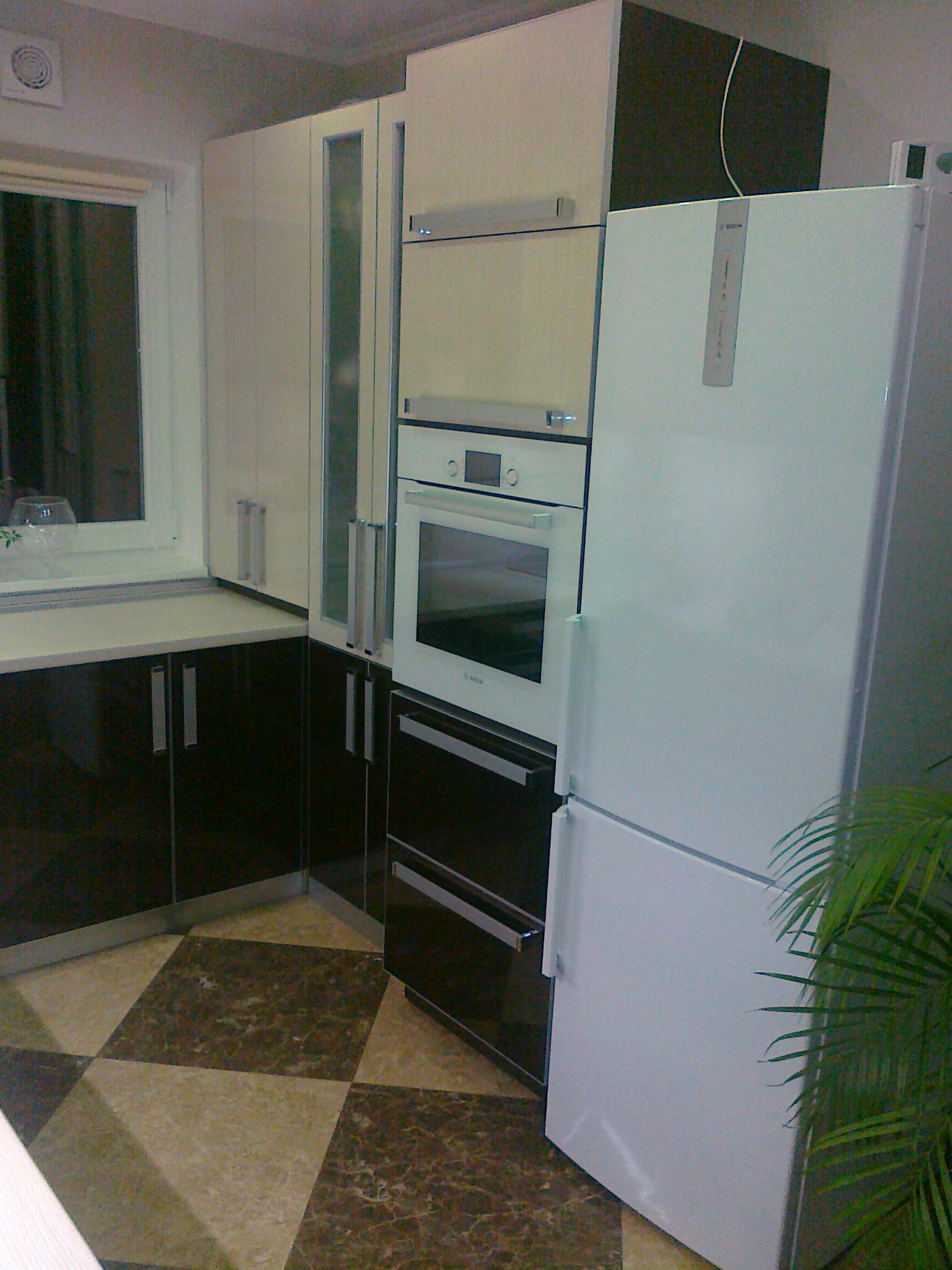

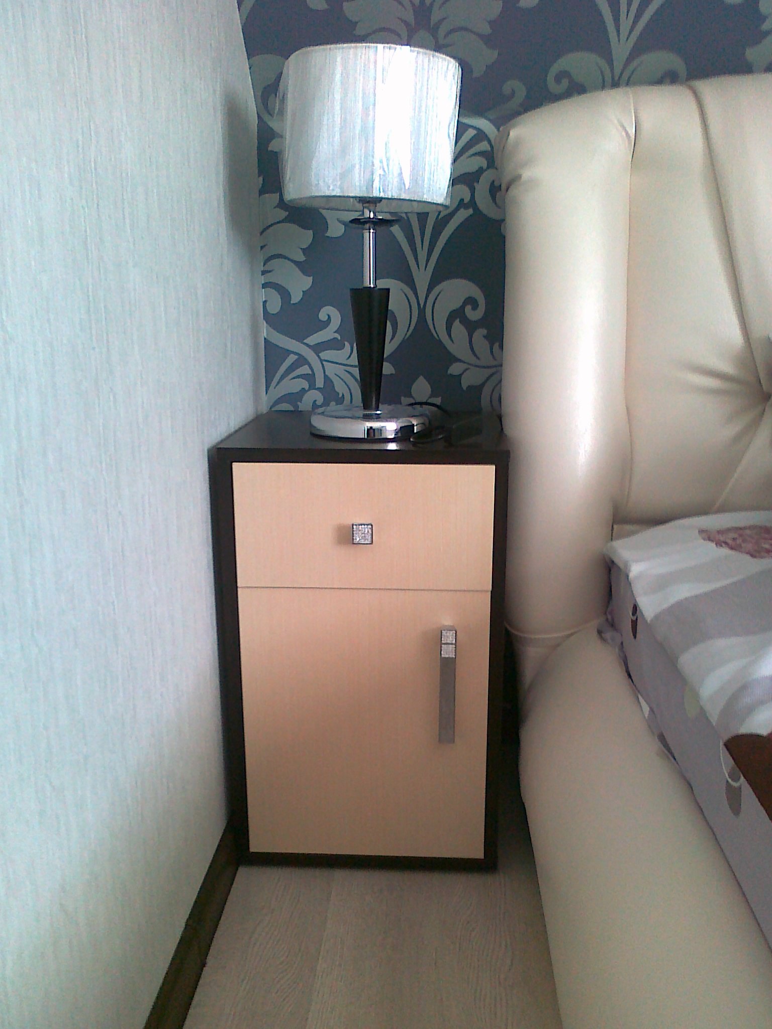

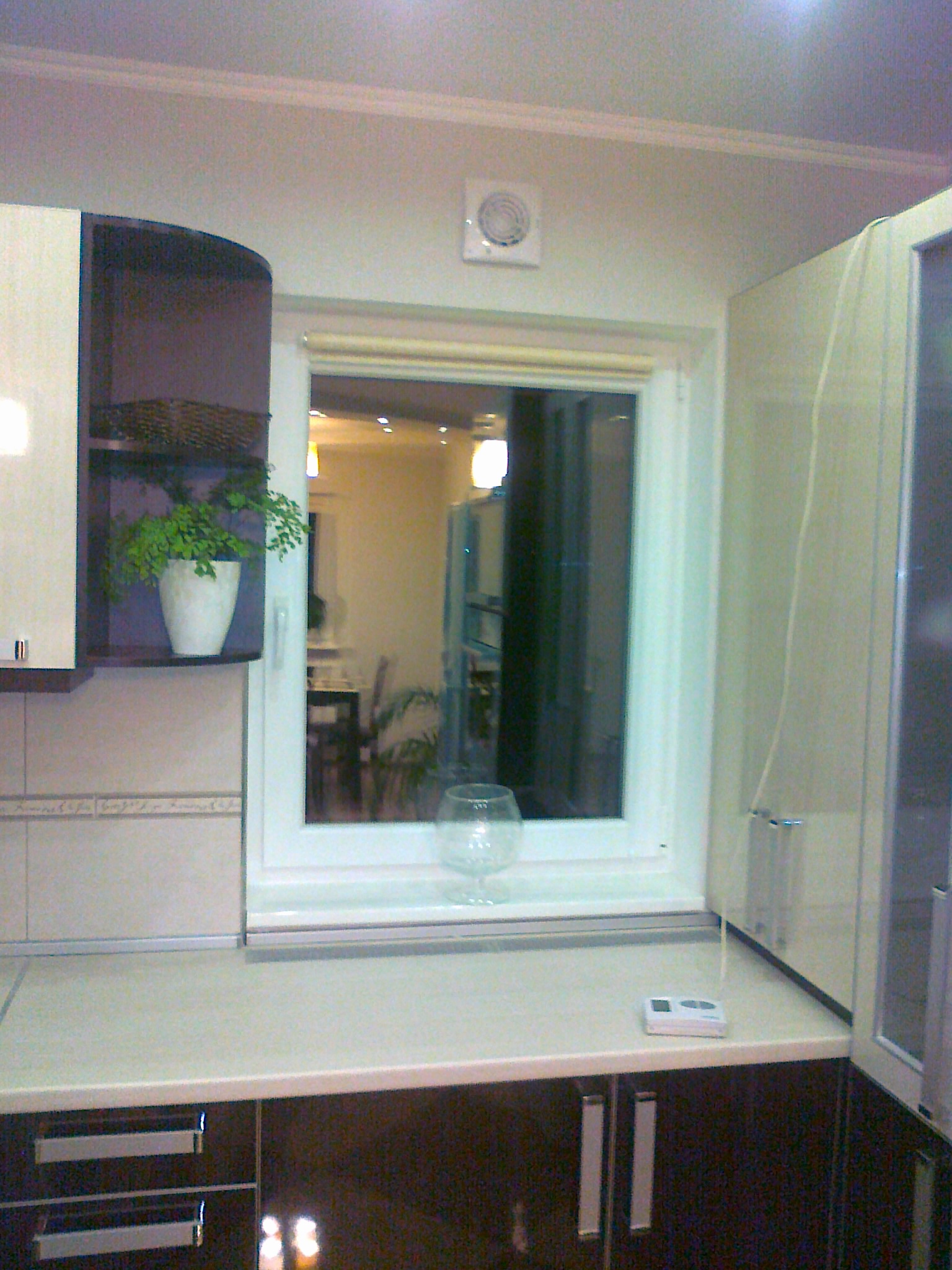

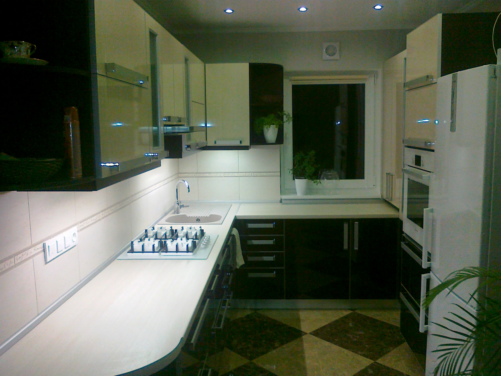

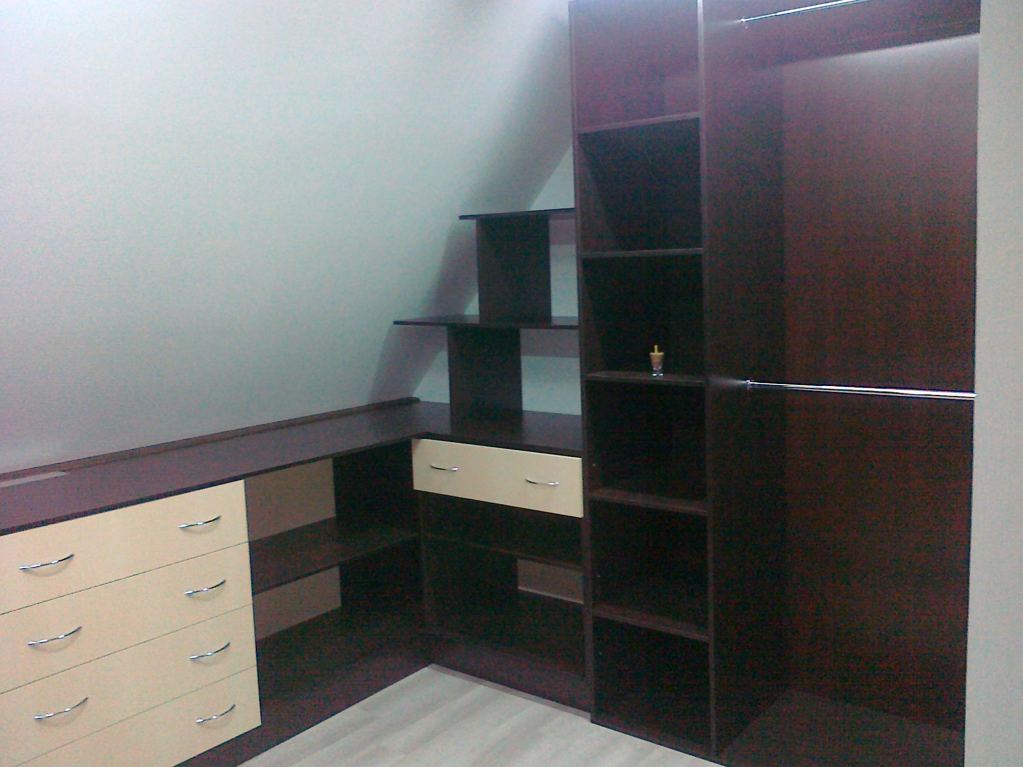

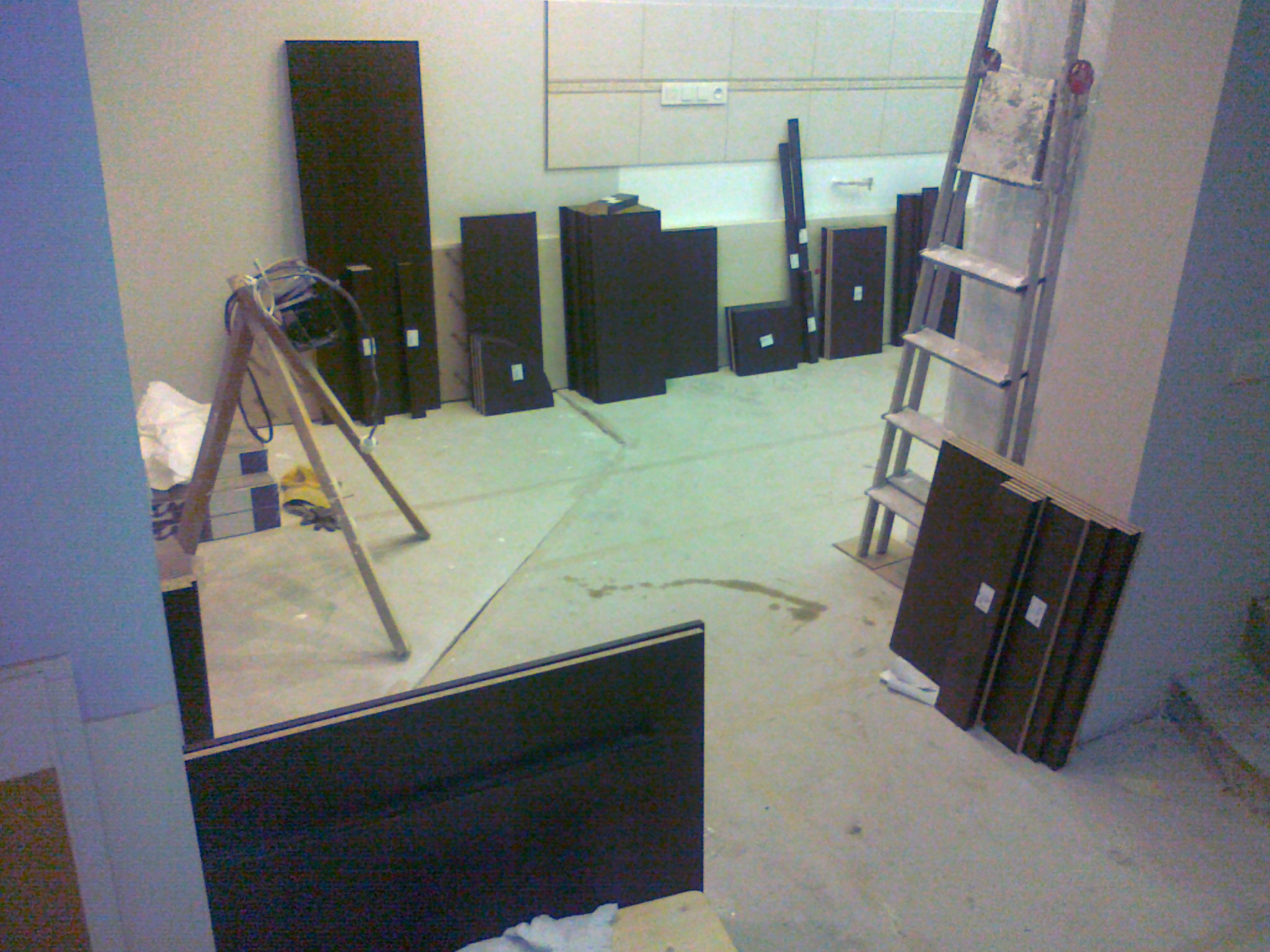

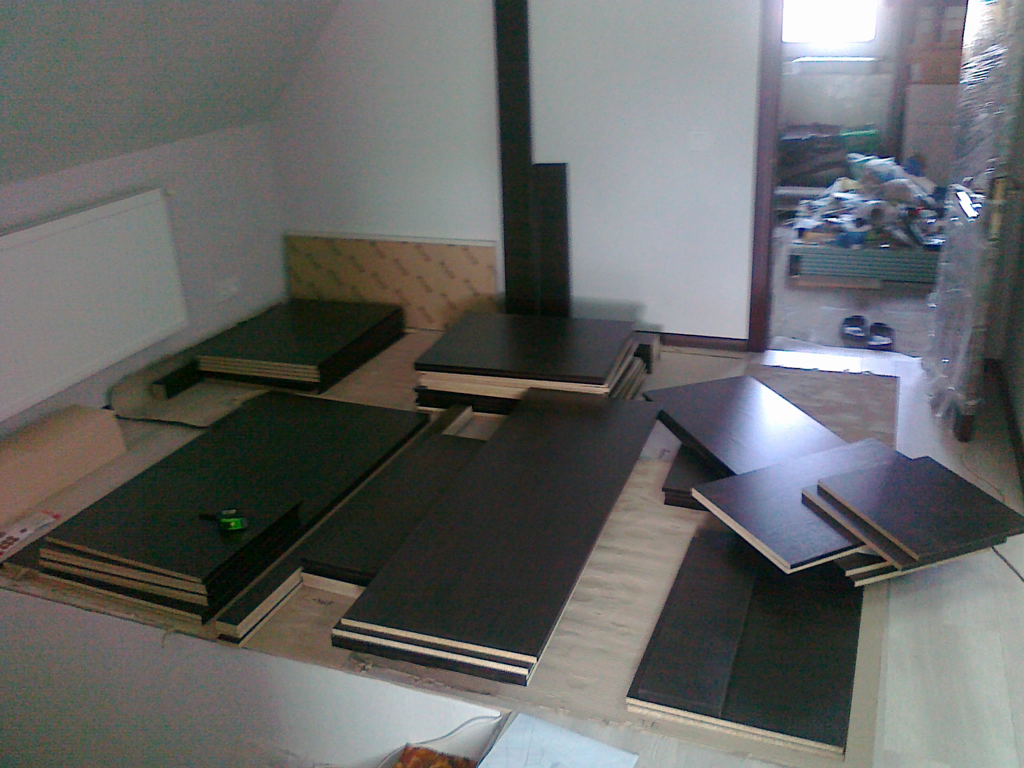

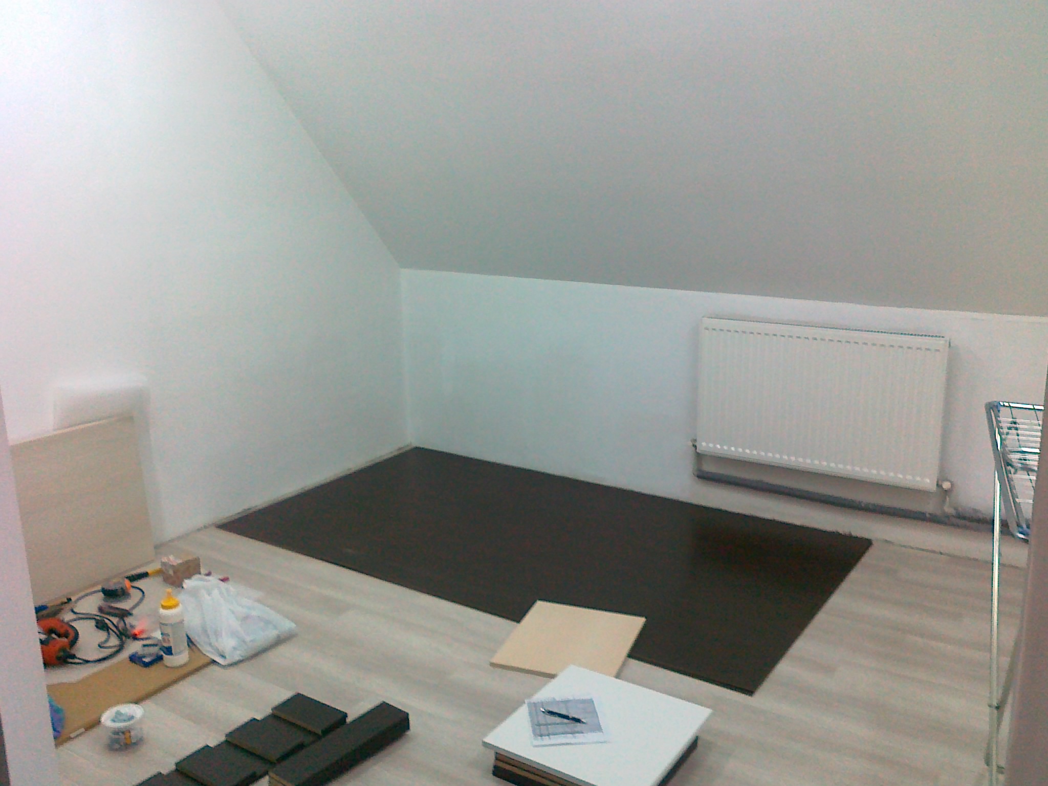

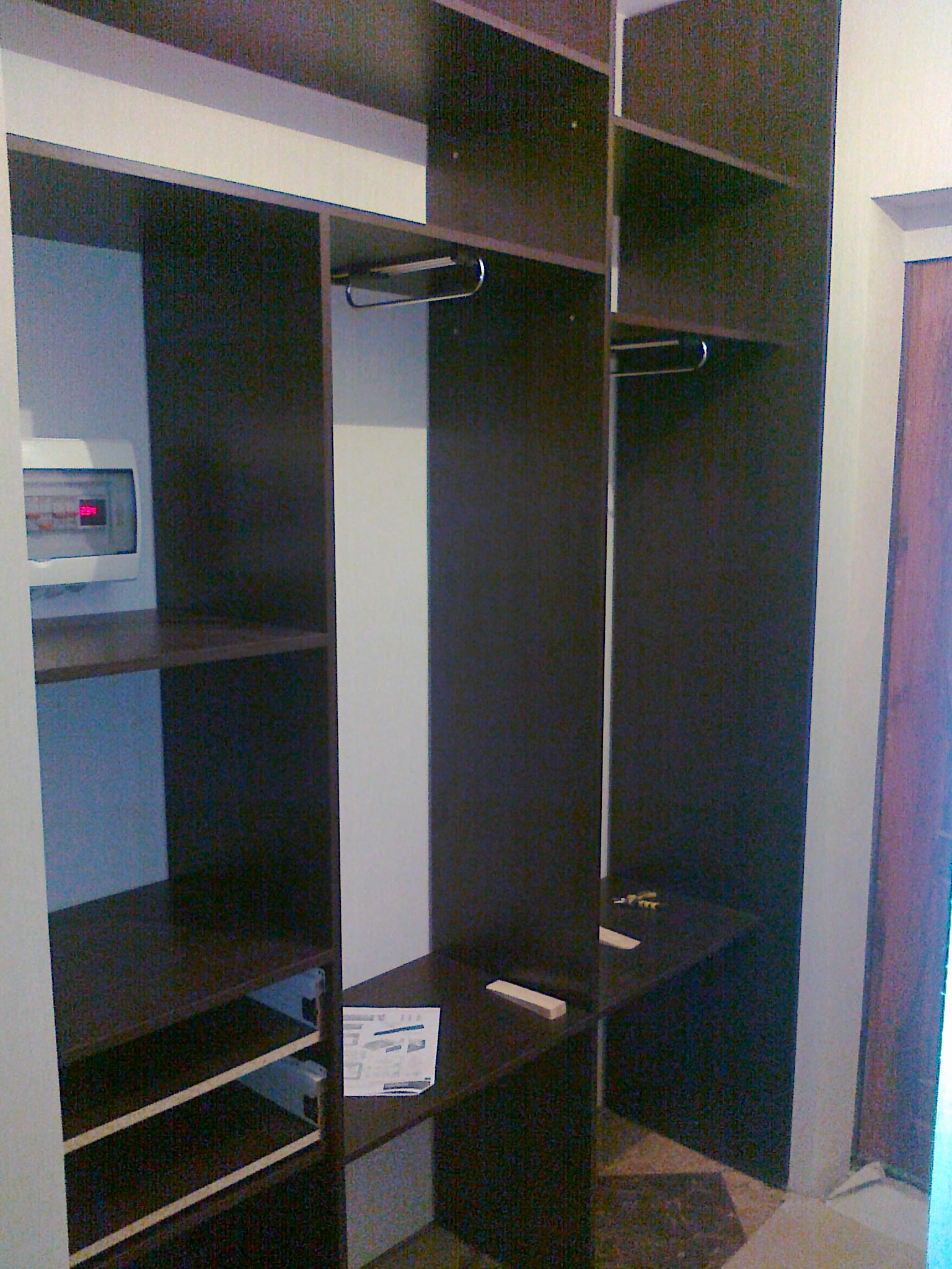

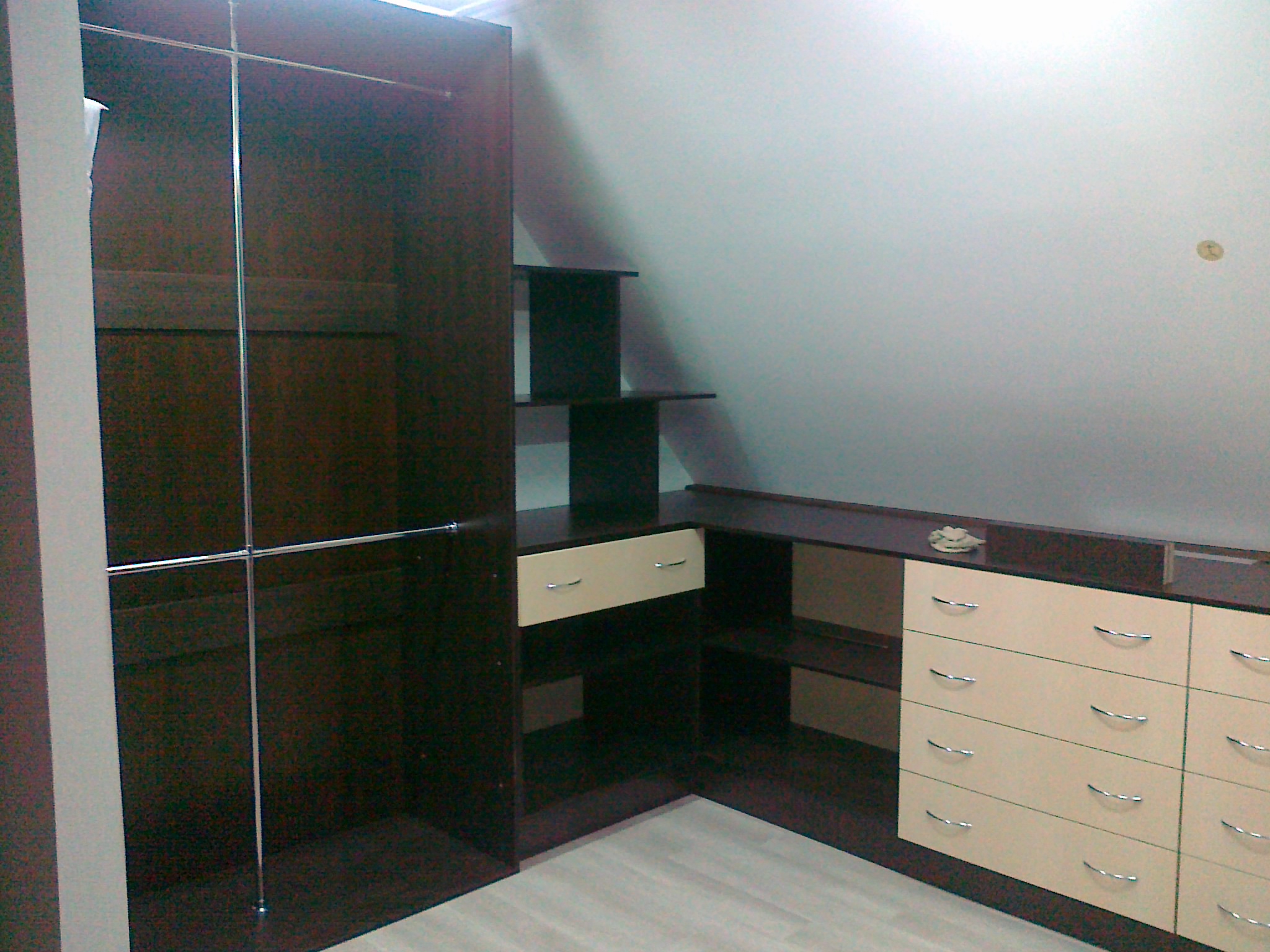

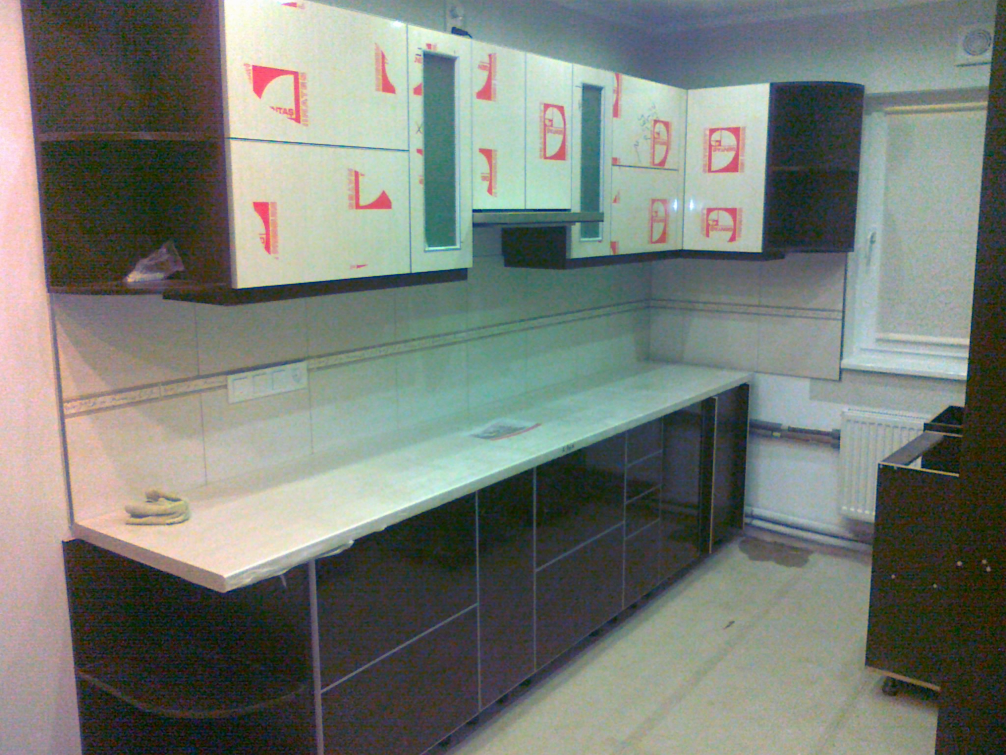

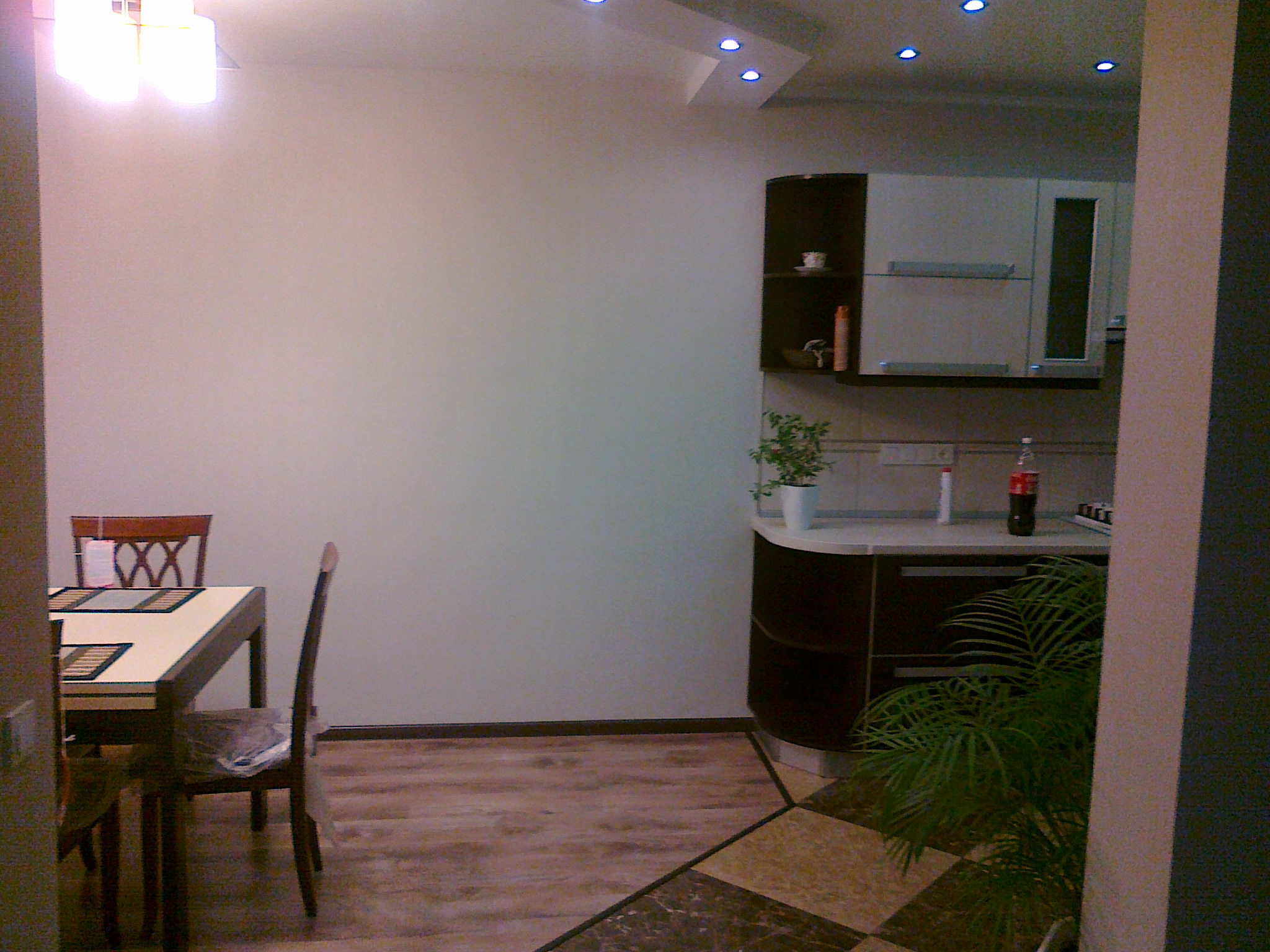

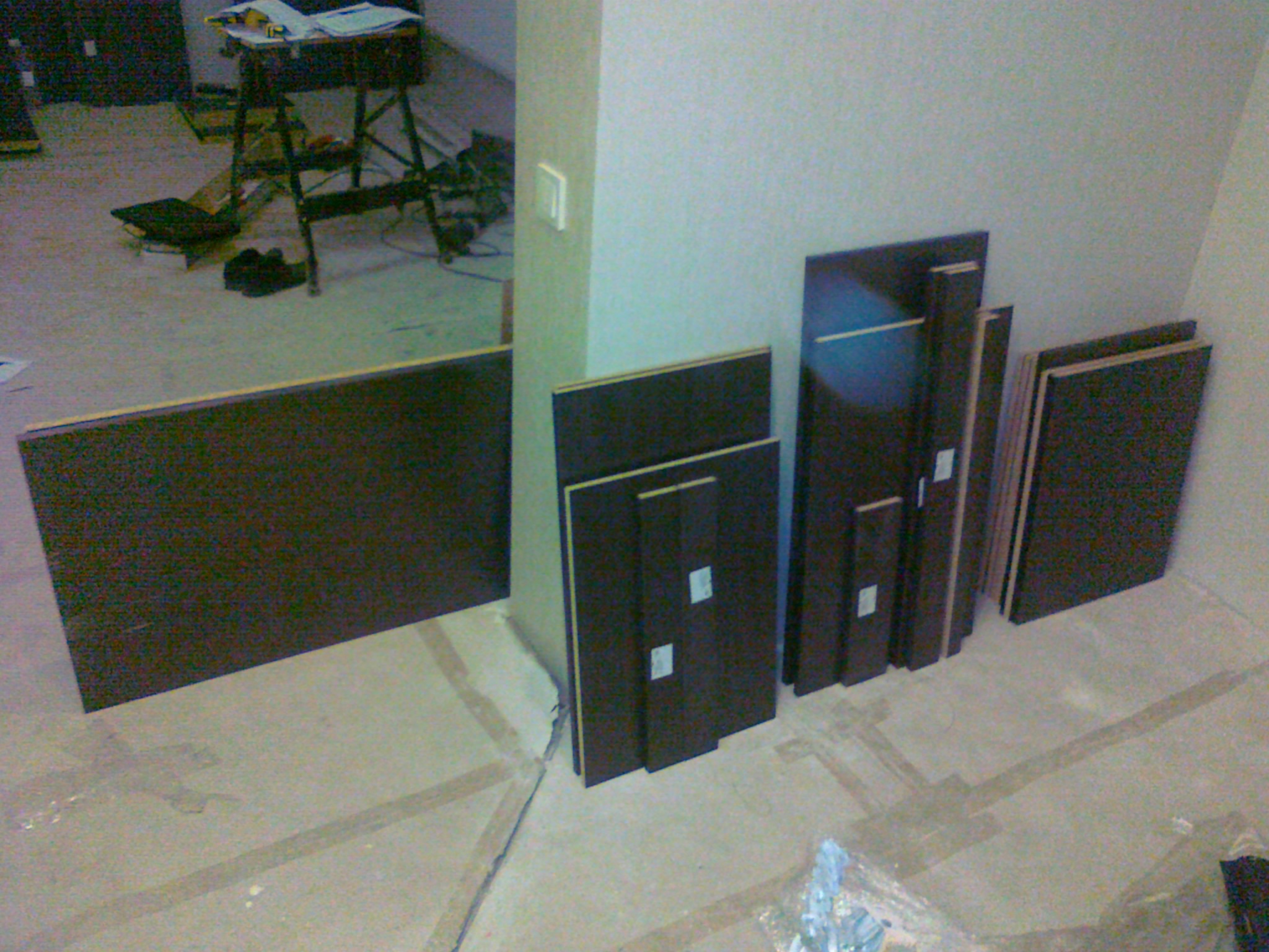

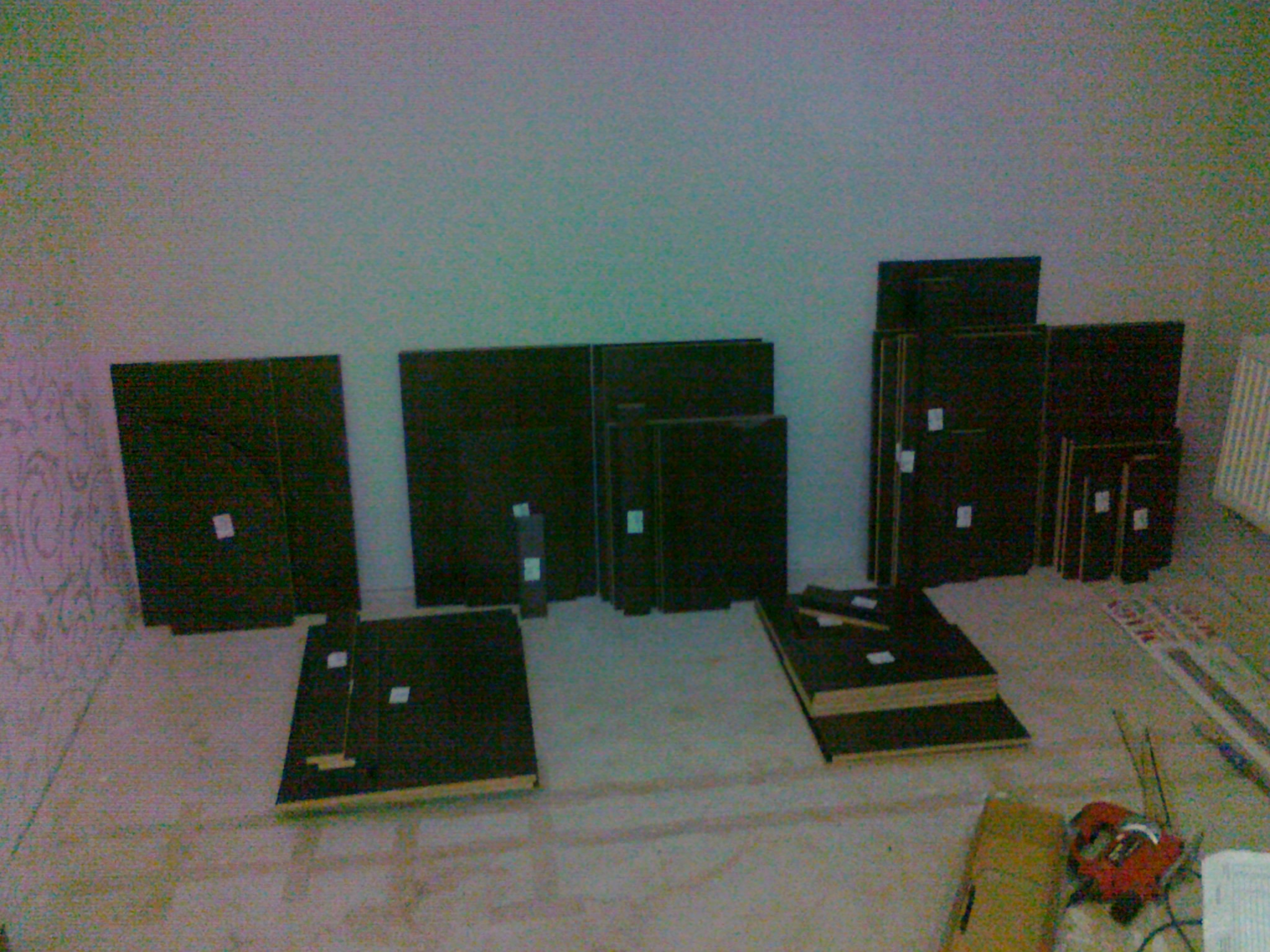

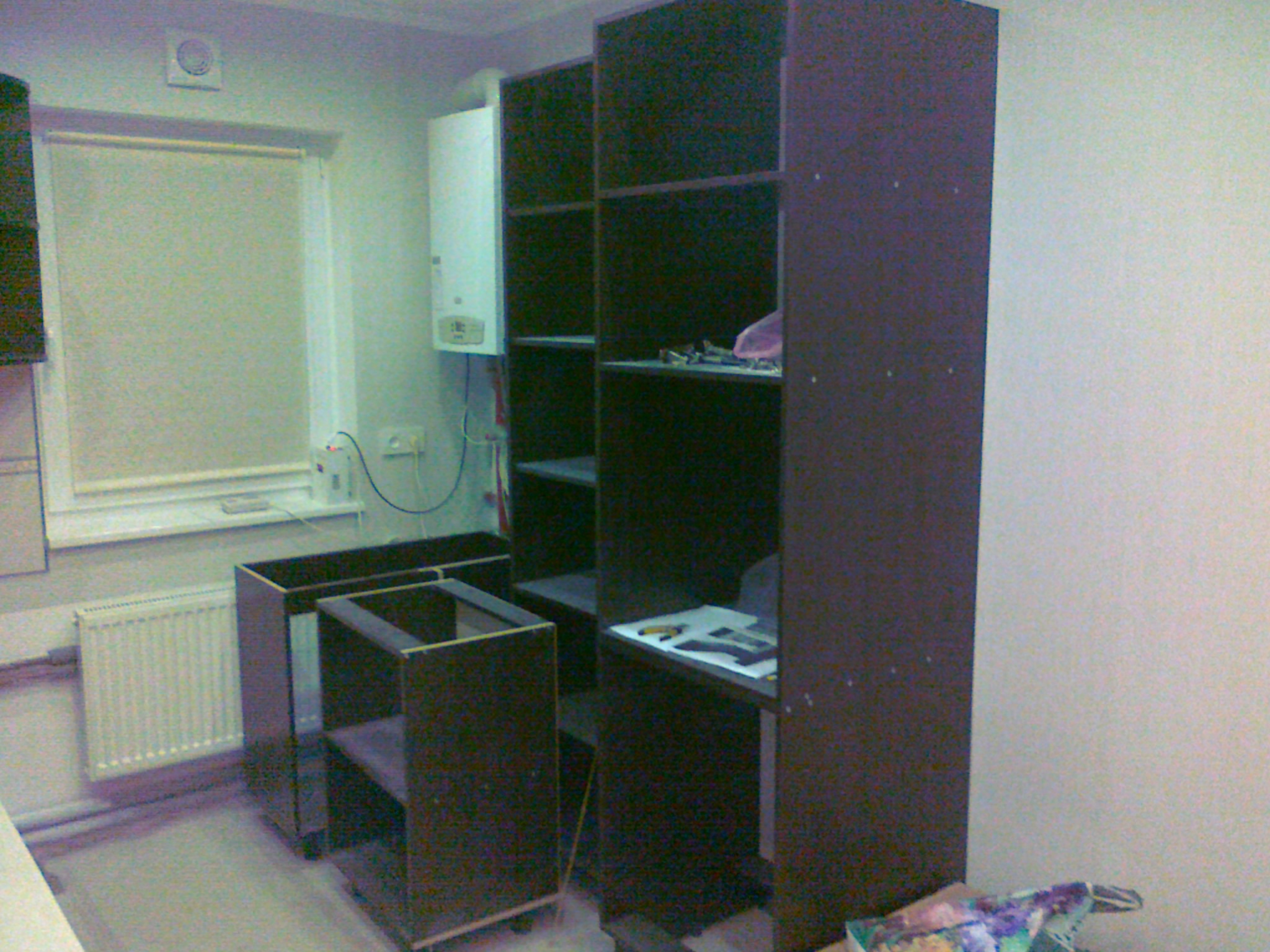

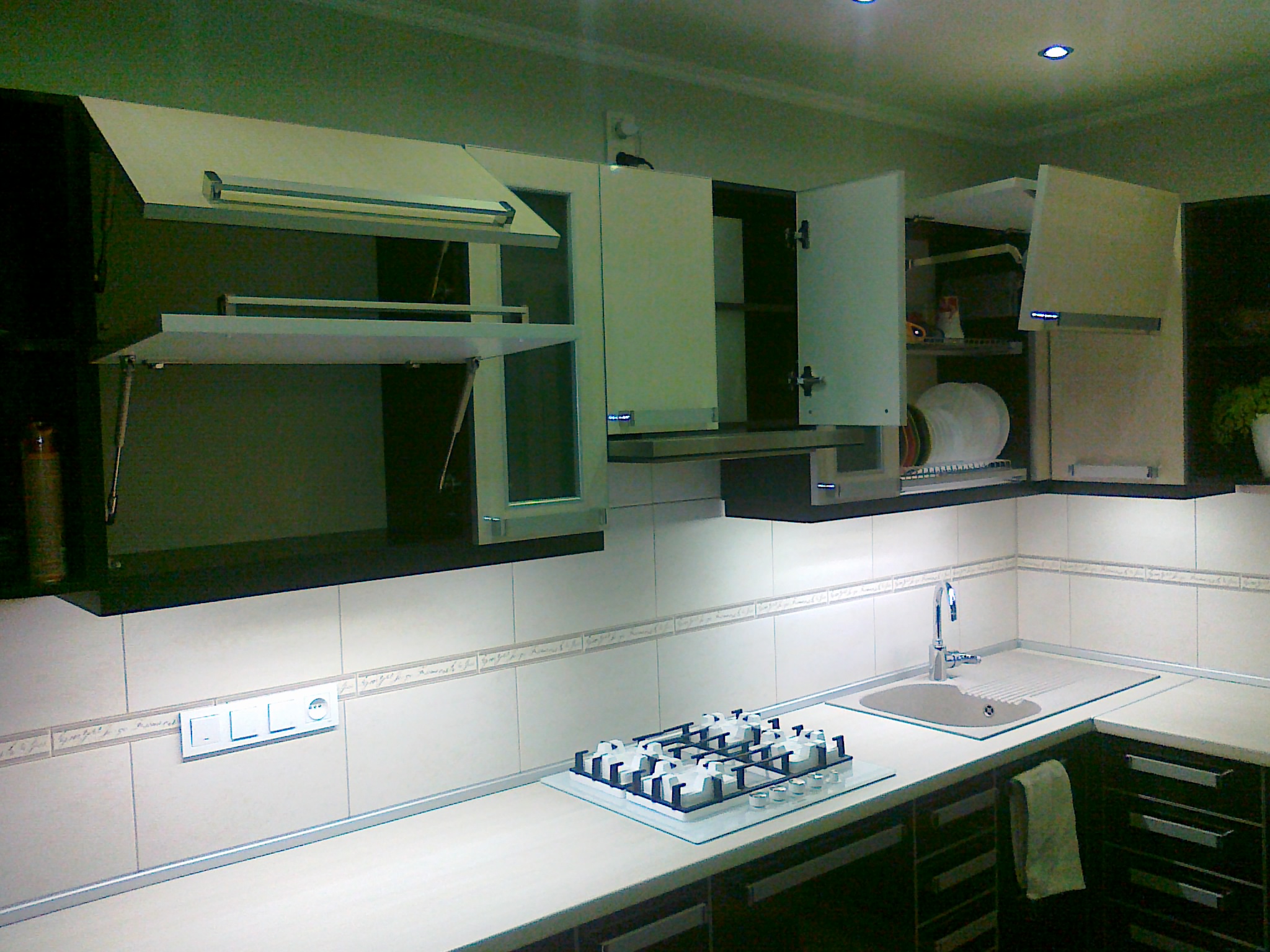

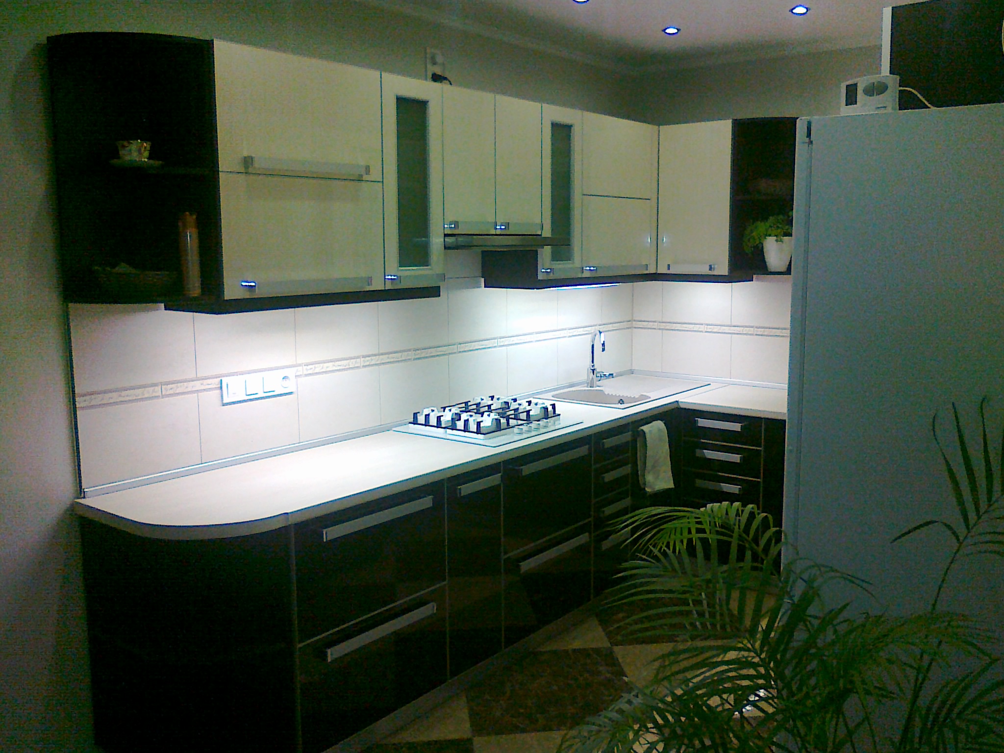

Ярки Опубліковано: 25 квітня 2014 Поділитись Опубліковано: 25 квітня 2014 Чего-то нового конечно я не внесу, но напишу в данной теме, т.к. именно ТС подвигнул на решение сделать все самому… (ну и мужское эго конечно, если это может женщина, то мужЫк…….) Поскольку «рука не набита» было принято решение сначала потренироваться на чем-то менее глобальном, в результате чего появился встроенный шкаф купе в коридоре, после этой первой моей мЕбли работы по кухне происходили намного увереннее… Забегая наперед: кухня собрана за 1 месяц очень неспешной работы, встала по факту +/-20т.грн (абсолютное большинство мебельщиков услышав что нужно получить (тандемы, подъемники и фасады) в итоге называли от 27-42т.грн.) Ну собственно о проекте: Проект делал профессиональный мебельный дизанер-конструктор из г.Суммы за очень вменяемые деньги (если кому нужен контакт скину в личку) надо отметить что все не так просто, как пишут многие, типа делаю проект дистанционно легко и быстро, очень много нюансов: размер кухни в +/- 2-5мм со всеми выступающими коммуникациями и конструкциями, полная спецификация используемых материалов, модели и размеры бытовой техники (кстати ввиду своей дальновидности все было куплено заранее, а из некупленного выбрана посудомоечная машина)…. Изначально фасады хотели сделать пленочный МДФ, но почитав про них отзывы и увидев в живую – отказался от данного материала в принципе, т.к. имхо их можно использовать только в бюджетных кухнях, и как-то неадекватно смотрится дорогая фурнитура и дешманские фасады… Ввиду вышенаписанного выбраны мдф фасады + пластик в алюминиевом канте… Фасады заказывал на Постформпласте (гуглиться идеально), очень хорошая конторка – цены и качество работы отличные, подход к клиенту понятный и без хамовитых упреков, фасад про который они забыли доделать к назначенному сроку сделали за 30 минут и с дикими извинениями отдали в тот же день (несмотря на то что была суббота и работал только склад на выдачу…) Распил и фурнитуру на кухню заказывал на Абрисе (г.Харьков)(далеко не контора с низкими ценами), при том что фурнитуру я покупал сразу на шкаф купе, кухню и гардеробную – выторговал себе максимальную скидку, да и альтернативных поставщиков по грассу очень мало… В кухне 3 тандембокса, остальные выдвижные ящики метабоксы от линкен-систем с доводчиками, ну и подъемник грасс – имхо незаменимая вещь на сушку, также каргошка италия за 150$… Петли стоЯт самые простые от Grass, на них отдельно докупелны доводчики (имхо – петли быстрого съема и прочие «плюшки» лишнее….) При всех расчетах и прицелах всеравно пришлось несколько деталей подрезать и перерезать… Сделать самостоятельно дома это достаточно проблематично ввиду неизбежных сколов на ДСП… Сразу после кухни собрана гардеробная комната, проект тоже заказывал у дизайнера, очень уж высока стоимость своих ошибок… Ну про тумбочки отдельная песня, т.к. женщин нельзя допускать в магазину фурнитуры – стоимость ручек на тумбочке 350грн - стоимость всех остальных материалов на неё 300грн… 12 Посилання на коментар Поділитися на інших сайтах More sharing options...
Ярки Опубліковано: 25 квітня 2014 Поділитись Опубліковано: 25 квітня 2014 п.с. абсолютно все недокромленные детали и переркроенные закромлены кромкой ПВХ 1мм обычным старым утюгом... 5 Посилання на коментар Поділитися на інших сайтах More sharing options...
Fair Опубліковано: 26 квітня 2014 Поділитись Опубліковано: 26 квітня 2014 Забегая наперед: кухня собрана за 1 месяц очень неспешной работы, встала по факту +/-20т.грн (абсолютное большинство мебельщиков услышав что нужно получить (тандемы, подъемники и фасады) в итоге называли от 27-42т.грн.) Эргономичная кухня у Вас получилась. В какие размеры пространства вписана мебель? Посилання на коментар Поділитися на інших сайтах More sharing options...
Ярки Опубліковано: 26 квітня 2014 Поділитись Опубліковано: 26 квітня 2014 Эргономичная кухня у Вас получилась. В какие размеры пространства вписана мебель? если честно, то эргономикой, а точнее нюансы эргономики мне поведал мой дизанер-технолог, т.к. зачастую то что очень нравиться на фотках и картинках по факту очень не практично или в изготовлении стоит дурных денег... левая часть 3,2м, ширина 2,5м, шкаф-пенал-духовка 1,8м 1 Посилання на коментар Поділитися на інших сайтах More sharing options...
sonik2006 Опубліковано: 29 квітня 2014 Поділитись Опубліковано: 29 квітня 2014 Если не секрет - сколько стоил проэкт? для понимания порядка цен. Можно в личку. Посилання на коментар Поділитися на інших сайтах More sharing options...
Ярки Опубліковано: 29 квітня 2014 Поділитись Опубліковано: 29 квітня 2014 Если не секрет - сколько стоил проэкт? для понимания порядка цен. Можно в личку. кухня считалась как сложный проект из-за формы - 450грн... для сравнения рыская по интернету находил в среднем цифру от 800-1000.. но необходимо учитывать что если есть время, то можно запросто съэкономить и сделать проект самомстоятельно, тем более если кухня прямая или несложная, но мне было просто некогда этим заниматся... 1 Посилання на коментар Поділитися на інших сайтах More sharing options...
fiva Опубліковано: 15 травня 2014 Поділитись Опубліковано: 15 травня 2014 При всех расчетах и прицелах всеравно пришлось несколько деталей подрезать и перерезать… Сделать самостоятельно дома это достаточно проблематично ввиду неизбежных сколов на ДСП… возможно нужно лишь фрезер и обводную фрезу (с подшипником). У себя так кучу раз уже делал когда не угадывал с размером или жизнь вносила какие то свои изменения. Кстати обводной фрезой еще очень хорошо обрезать заднюю стенку двп, заподлицо получается и срез ровный, как у фабричной мебели. Или вообще пазы резать под двп и скрытые навесы - тоже без фрезера не обойтись! 1 Посилання на коментар Поділитися на інших сайтах More sharing options...
