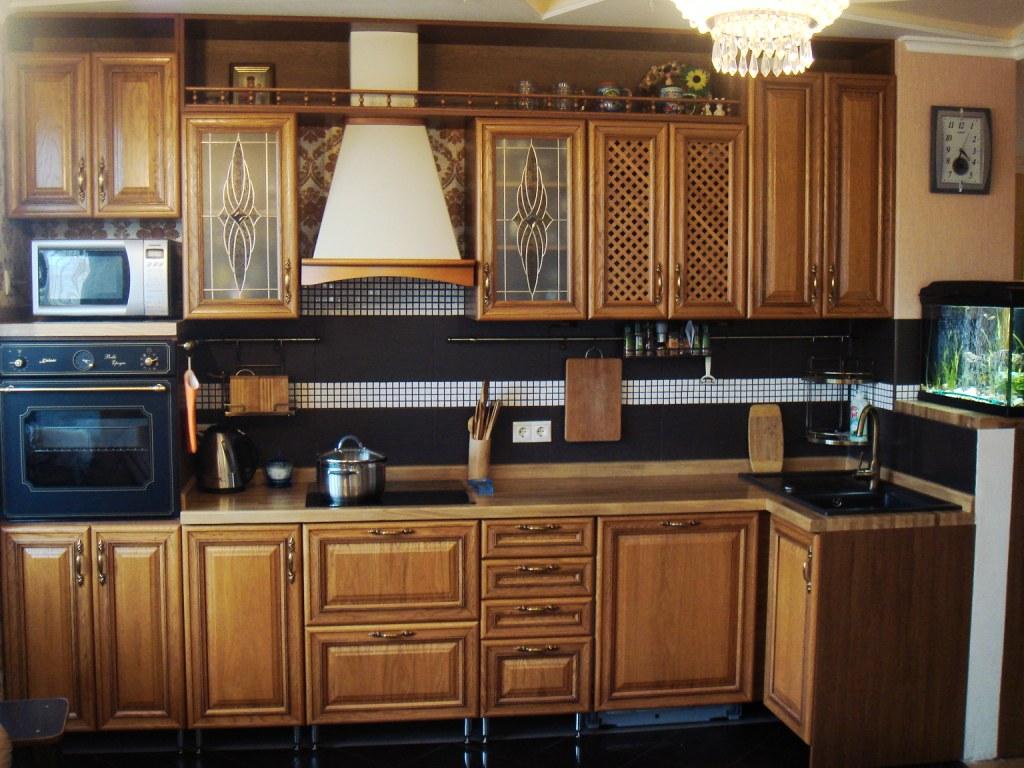

wollas Опубліковано: 30 липня 2011 Поділитись Опубліковано: 30 липня 2011 Конечный вариант 15 Посилання на коментар Поділитися на інших сайтах More sharing options...

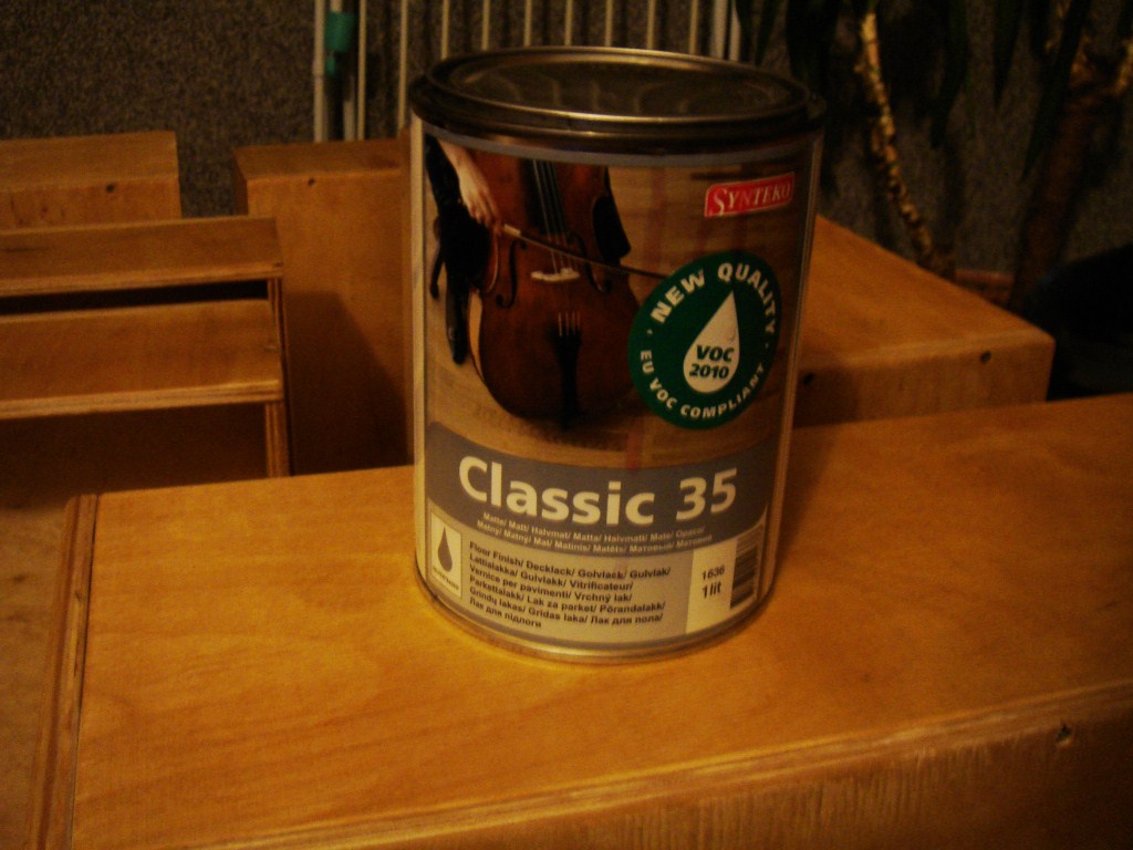

tayta Опубліковано: 31 липня 2011 Поділитись Опубліковано: 31 липня 2011 Конечный вариант А чем покрывали столешницу? Посилання на коментар Поділитися на інших сайтах More sharing options...
wollas Опубліковано: 1 серпня 2011 Поділитись Опубліковано: 1 серпня 2011 А чем покрывали столешницу? Грунтом раз и три слоя лаком Classic 35 Посилання на коментар Поділитися на інших сайтах More sharing options...
Ласочка Опубліковано: 1 серпня 2011 Автор Поділитись Опубліковано: 1 серпня 2011 Конечный вариант Классный результат. А как по затратам? Вам это выгодно было? Посилання на коментар Поділитися на інших сайтах More sharing options...

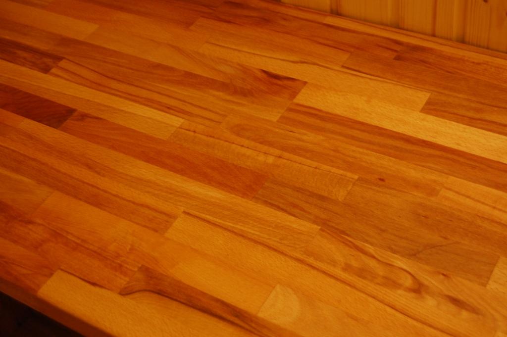

Fly Wind Опубліковано: 1 серпня 2011 Поділитись Опубліковано: 1 серпня 2011 А чем покрывали столешницу? а я масловоском покрывал. Посилання на коментар Поділитися на інших сайтах More sharing options...
wollas Опубліковано: 2 серпня 2011 Поділитись Опубліковано: 2 серпня 2011 Классный результат. А как по затратам? Вам это выгодно было? Конечно выгодно и не только по финансам, но и по дизайну. Посилання на коментар Поділитися на інших сайтах More sharing options...
tayta Опубліковано: 8 серпня 2011 Поділитись Опубліковано: 8 серпня 2011 а я масловоском покрывал. каким? кто производитель? экологичность? устойчивость к влаге? Посилання на коментар Поділитися на інших сайтах More sharing options...
Fly Wind Опубліковано: 8 серпня 2011 Поділитись Опубліковано: 8 серпня 2011 каким? кто производитель? экологичность? устойчивость к влаге? (ссылка устарела) №128 экологичность - 100% с влагой проблем нет, по кр. мере лужи на столешнице регулярно, пока все ок. по истиранию - немножко потертости есть у мойки за 1 год эксплуатации, но они незначительные и на фоне бука "С" срощенного а-ля паркет (с серцевиной и сучком) их вообще не видно. столы, полы и подоконники у меня аналогично сделаны, только полы из смереки на работе в качестве эксперимента пару столиков покрывали этим - www.remmers.ua/products/03/10/05/aidol-hartwachs-oel/ тоже ничего в принципе, сейчас иногда используем, когда кромку нельзя клеить, покрываем торцы. 1 Посилання на коментар Поділитися на інших сайтах More sharing options...

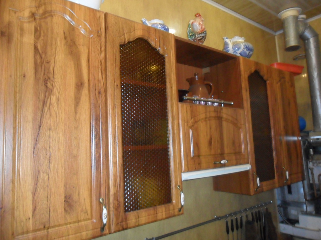

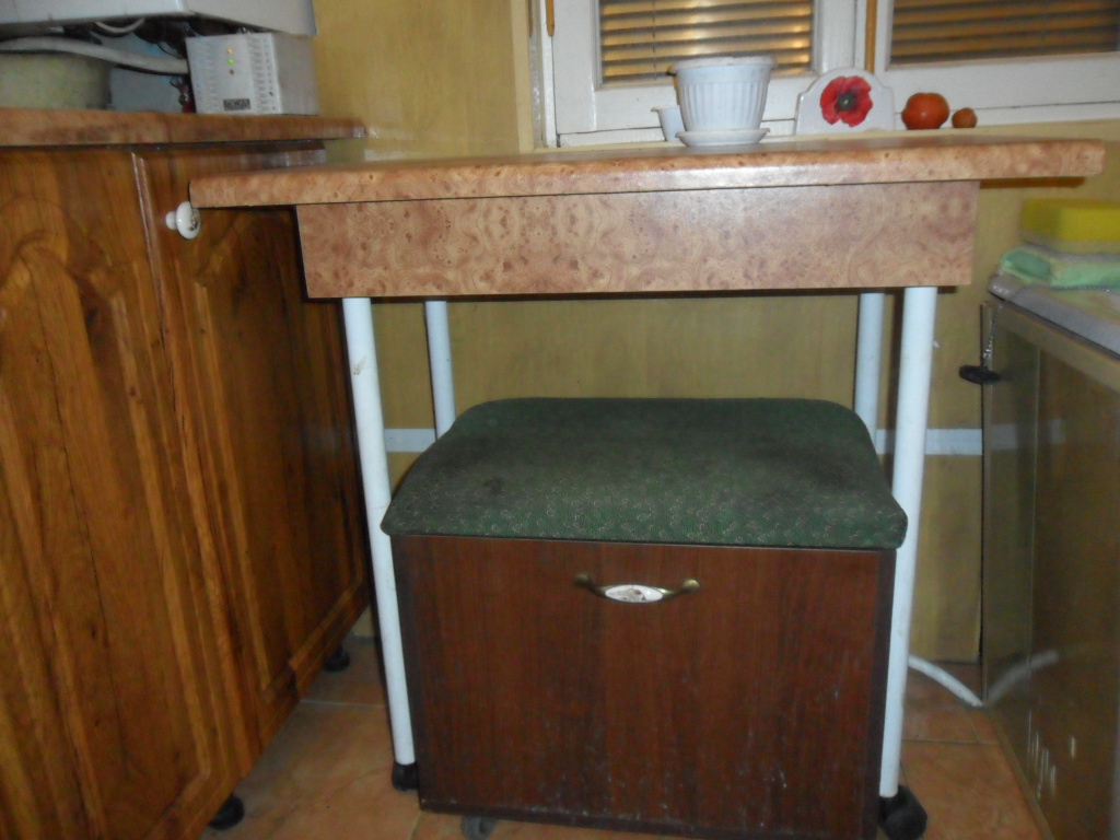

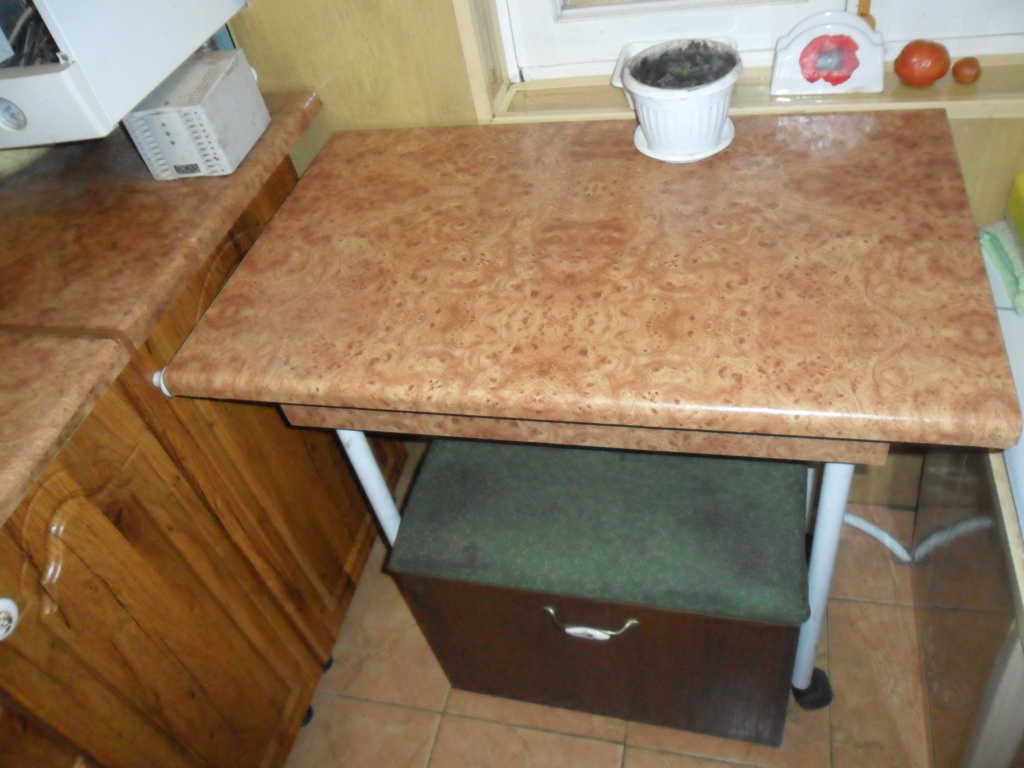

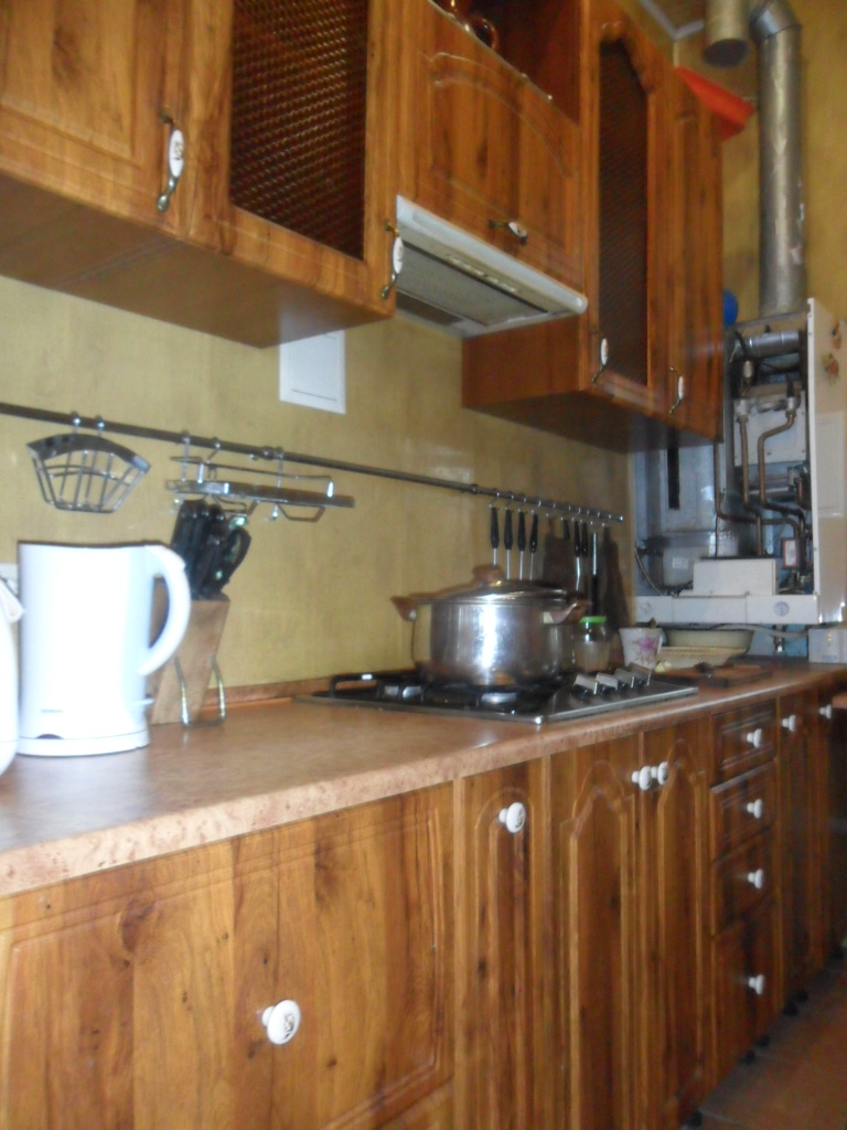

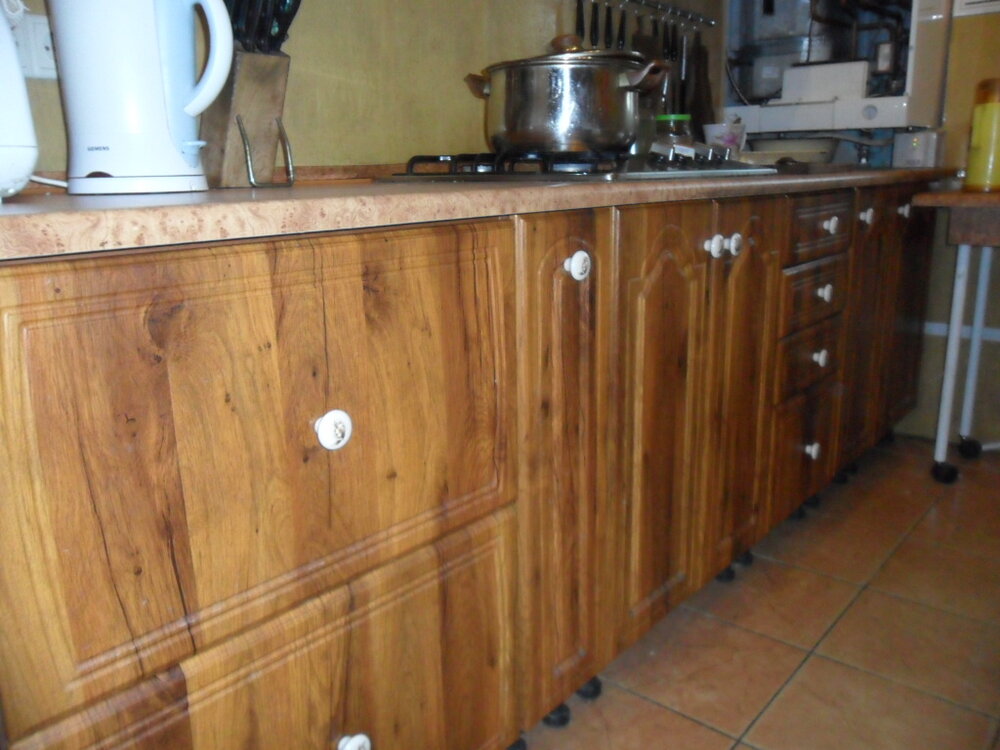

zmiey Опубліковано: 21 серпня 2012 Поділитись Опубліковано: 21 серпня 2012 Это моя..... 6 лет назад сделал........ простенько, зато все сам, от рисунка на листике - до реального воплощения, вторая часть с мойкой, сушкой и т.д. на другой стороне, фото нет, но там тоже самое. Из остатков (обрезков) сделал столик и пуфик. 4 Посилання на коментар Поділитися на інших сайтах More sharing options...
