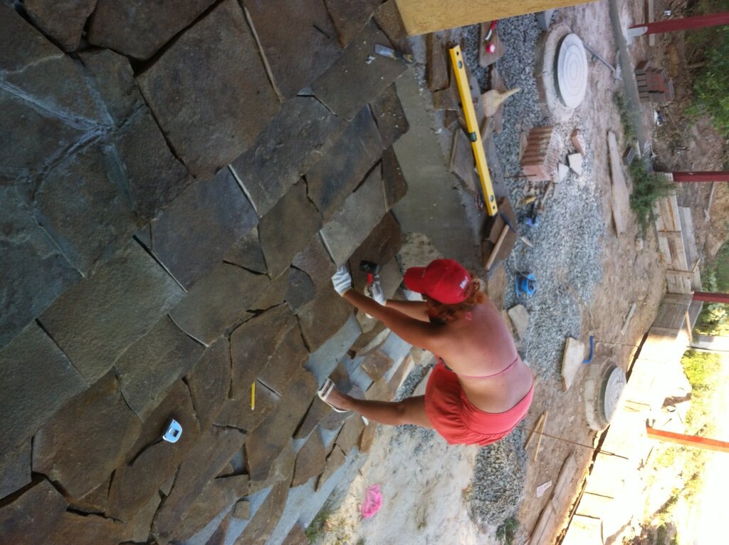

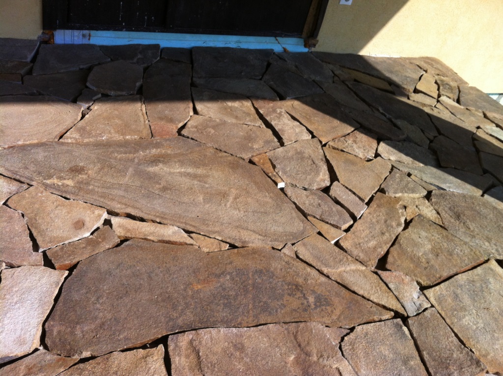

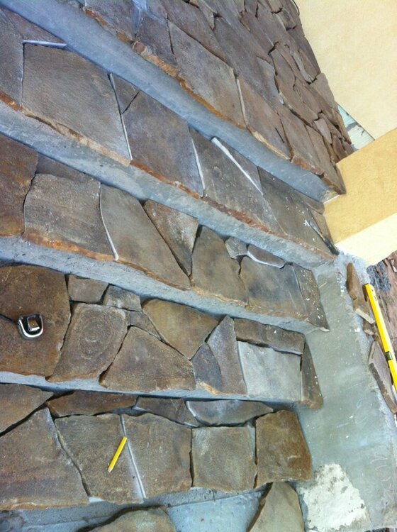

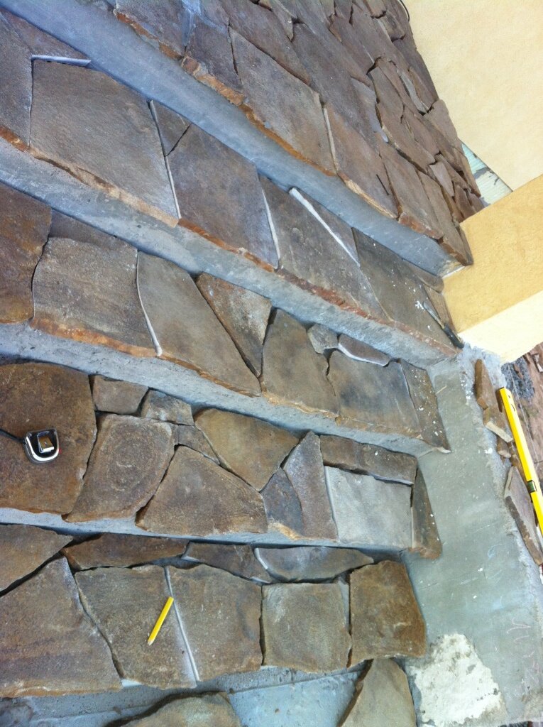

olgama Опубліковано: 11 серпня 2013 Автор Поділитись Опубліковано: 11 серпня 2013 Вернулись с моря, проснулось желание что-то сделать для своего дома, да как затянуло.... Впахиваем как негры на плантации. Песчаник мы переименовали в пазлы и складываем в свободное от работы время, начали с крыльца. Первый день я вынесла габариты площадки крыльца на дорогу и там рзложила красивую площадку, но как только пошёл процесс переноса камней на крыльцо, я моментально запуталась.... день труда был выброшен на смарку, в следующий раз я уже выкладывала там где оно должно клеится и всё прошло удачно. Ну не считая того что у меня от крипатуры отваливалась попа, ноги и отвалился бы хвост, будь он.... Стала я ужасно ленива и теперь чтоб работать мне нужны мотивации... Одной из них явилась обалденно-красивенная болгарка Хитачи, которую муж подарил мне на 9 лет совместной жизни. Теперь это мой любимый инструмент в работе с песчаником, чуть-что не влазит - вжик и готово! 22 Посилання на коментар Поділитися на інших сайтах More sharing options...

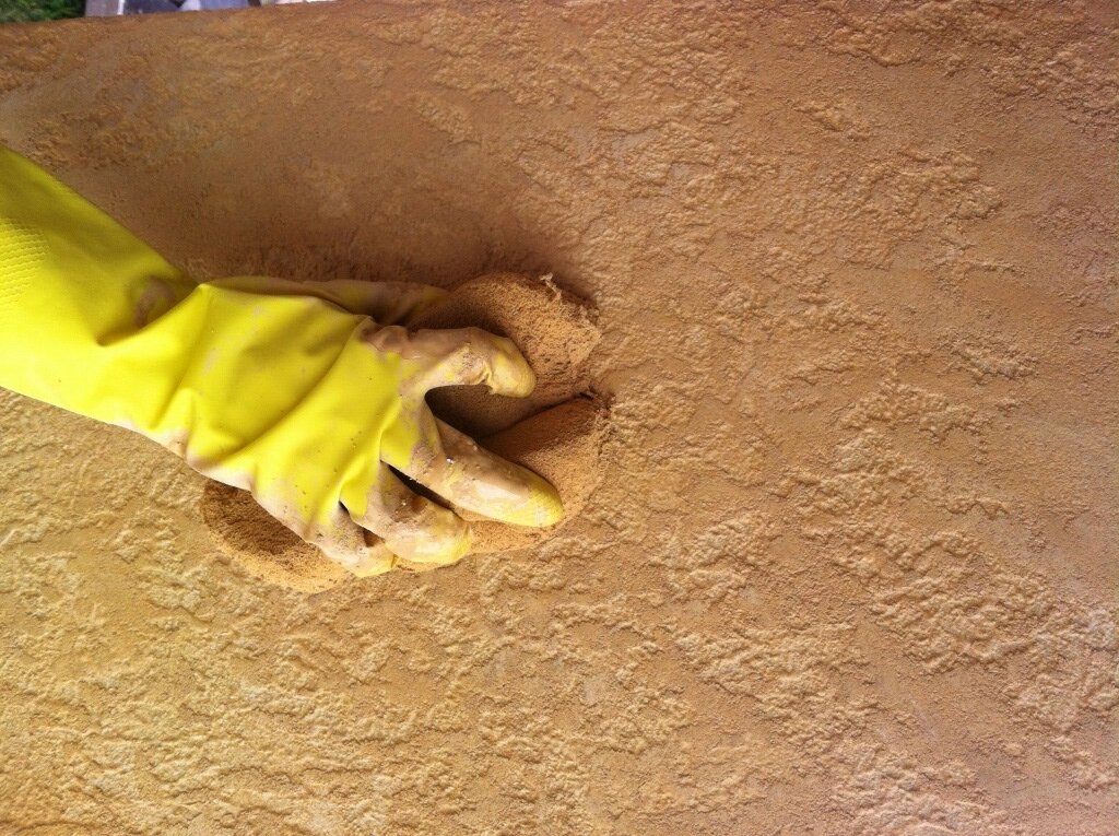

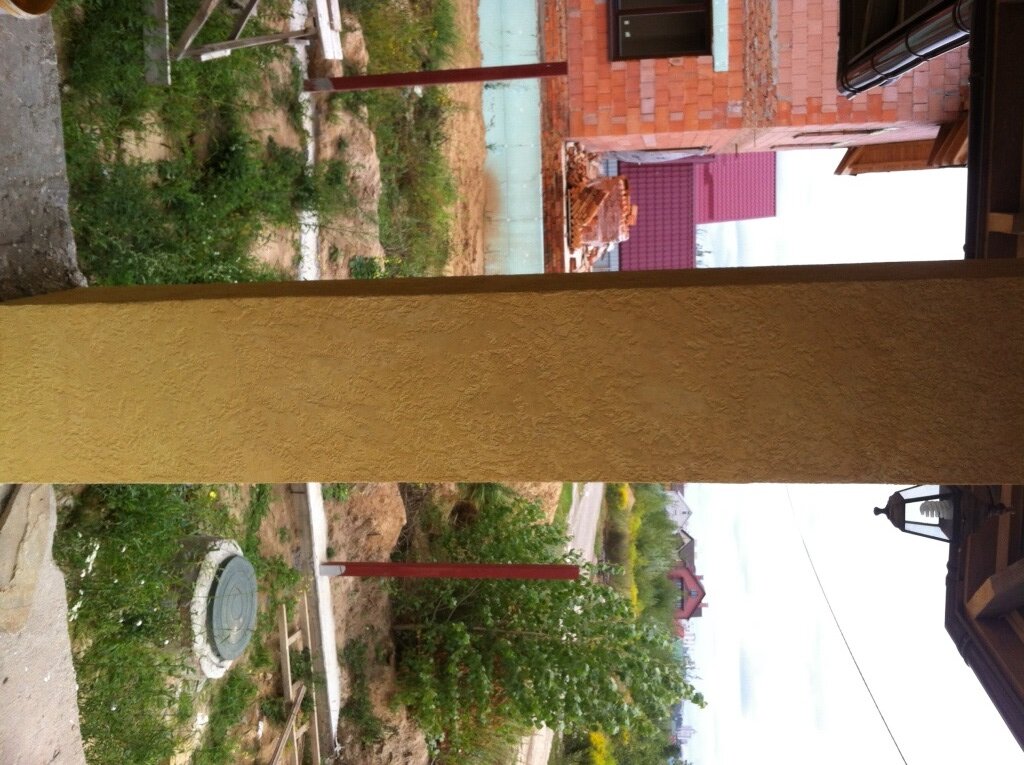

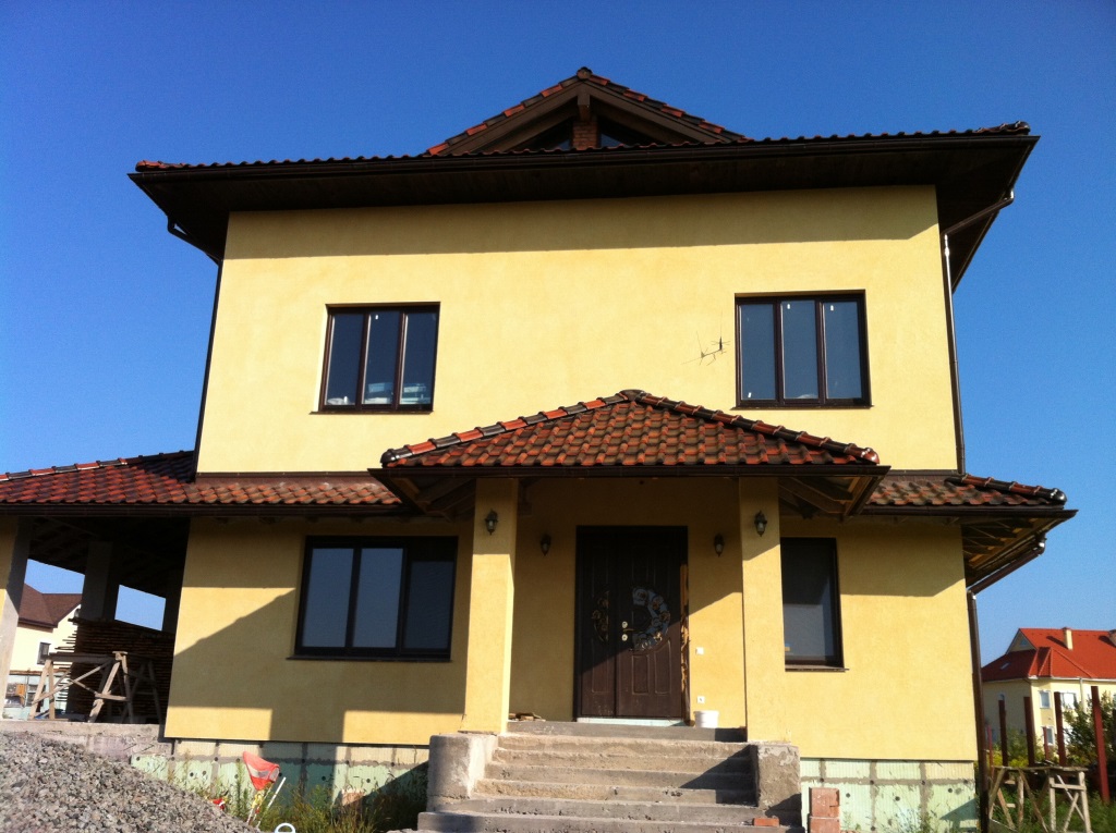

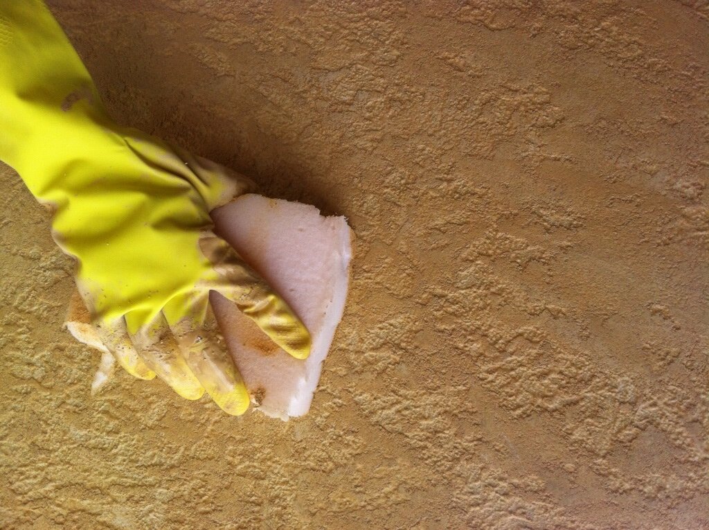

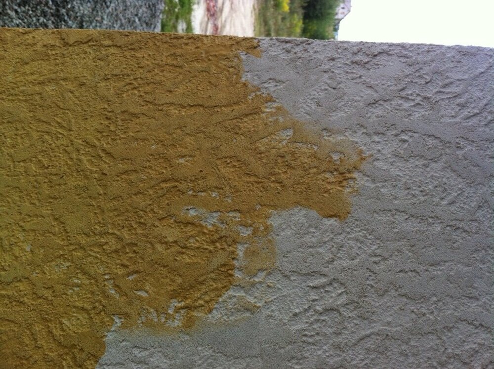

olgama Опубліковано: 11 серпня 2013 Автор Поділитись Опубліковано: 11 серпня 2013 Довела до готовности колонны на входе, они были сделанны декоративкой фактуры травертин (как и весь мой дом) но не были тонированы. Я нашла в подвале ведро с прошлогодним патинумом, оставшимся от фасада и получив от мужа волшебный пинок для борьбы с ленью, ринулась за мочалкой. Результат порадовал, красиво/просто/быстро а самое ценное что нет преграды сделать такие колонны своими руками. Раньше я выкладывала фотки нанесения фактуры, сейчас выложу тонирование. Фото 1 и 2 На колонну с травертином губкой наносится патинум гель разведённый водой на 30%, Фото 3 чистой влажной губкой пройтись по верхушечкам фактуры, от чего поверхность на глазах приобретает затёртую структуру травертина, полную неоднородности в цвете и корявости ))))))) Фото 4 подмастерья всегда рядом, рады мешать работать :D 11 Посилання на коментар Поділитися на інших сайтах More sharing options...

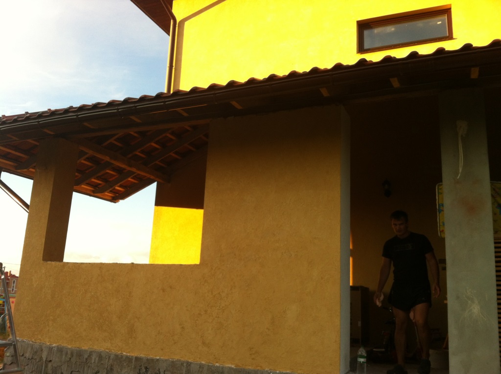

olgama Опубліковано: 11 серпня 2013 Автор Поділитись Опубліковано: 11 серпня 2013 Сегодня на десерт моя гордость! Я всегда знала что у меня будет большой, красивый и сильный муж, очевидно ещё в детстве я предчувствовала что рабочий которого мы два месяца будем ждать на фасадный забор уедет вместе со своим 14-ти летним сыном во время заливки фундамент по смертельным семейным обстоятельствам и моему мужу не будет выбора, как самолично доделывать начатое..... Я горжусь и восхищаюсь 17 Посилання на коментар Поділитися на інших сайтах More sharing options...

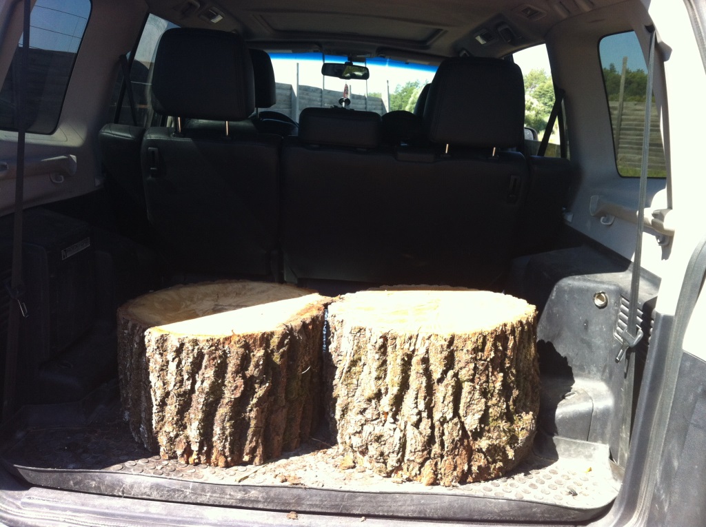

olgama Опубліковано: 23 серпня 2013 Автор Поділитись Опубліковано: 23 серпня 2013 татарин(камаз) а что же еще, только дров там 8 тонн не будет, будет 10 складометров насыпом, т.е. 4 тонны Да, всё так же как и год назад, закидали в кузов, попрыгали сверху для вида, два бонусных пенька закинули ко мне в багажник. Прошлой зимой мне почти хватило такого объёма дров для ежедневной двух разовой загрузки, посмотрим будет ли у нас такая же жажда огня в этот отопительный сезон. 3 Посилання на коментар Поділитися на інших сайтах More sharing options...
