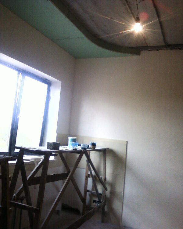

olgama Опубліковано: 29 травня 2012 Автор Поділитись Опубліковано: 29 травня 2012 Сегодня доштукатурила две стены на кухне, с каждым разом всё легче и быстрее получается, марморин по прежнему сложный и капризный материал, но мы стараемся не обижать друг-друга, завтра опять буду шкурить расстрескавшиеся места, и пройдусь воском, у меня какой-то жидкий в банке, но я вчера читала в интернете вроде у ойкоса есть какой-то воск для марморина, наносится кельмой, он, думаю, был бы получше, но не знаю подойдёт ли разных производителей марморинская серия друг к другу. Юрчик, зачем мне фоткать отдельно фасады кухни, если на следующей недели мне её соберут на доме и я сфоткаю её целиком..... 5 Посилання на коментар Поділитися на інших сайтах More sharing options...

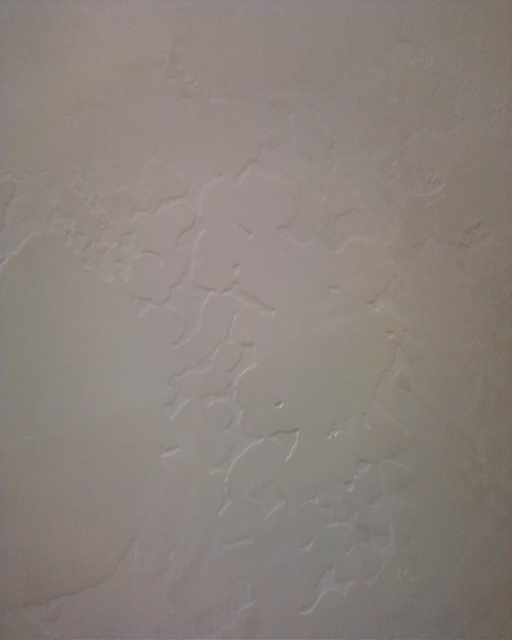

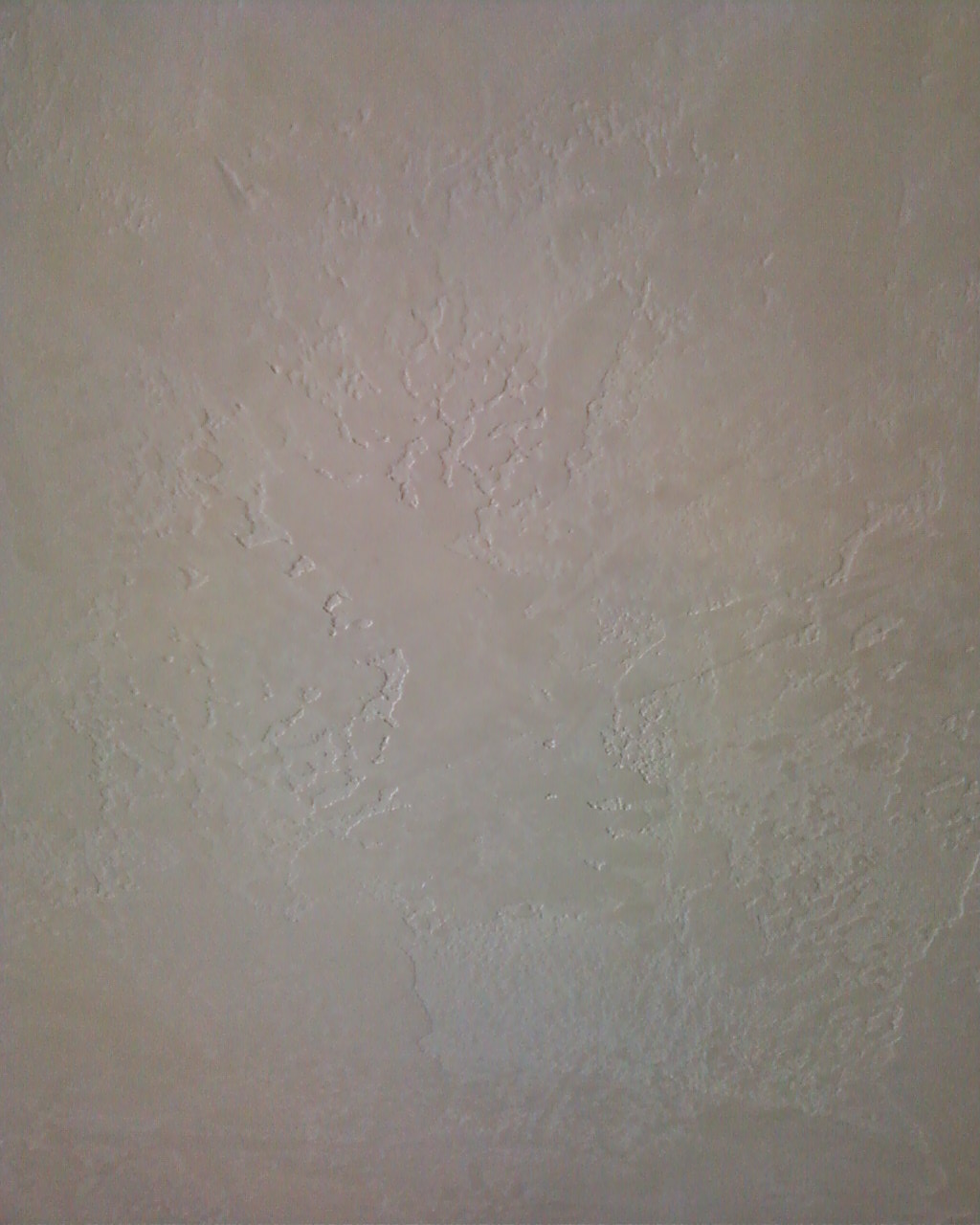

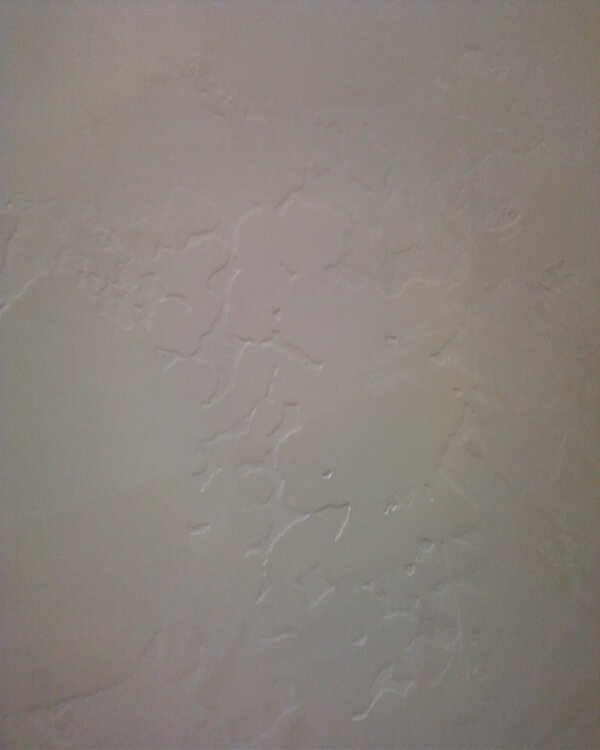

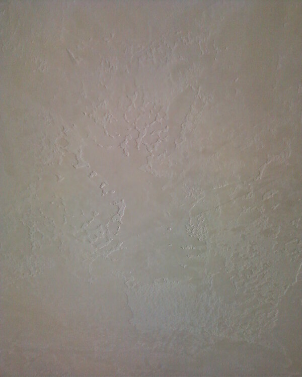

olgama Опубліковано: 31 травня 2012 Автор Поділитись Опубліковано: 31 травня 2012 Спасибо, мне на самом деле очень приятно Вернёмся к моим штукатуркам Сегодня я вскрывала воском свой марморин и полировала его варежкой, вот где фитнес... Попрыгав по козликам пару недель я ощутила определённые изменения в своей фигуре, подтянулась задница, убежали её ушки, руки стали крепче и не дребезжат когда я хлопаю дверью машины, ко мне вернулись танцевальные икры и координация движений, вестибулярный аппарат снова мой. В общем кроме плюсов в декоративной штукатурке ничего нет. Первые два фото готовый результат который взял в плен стены моей кухни, третье фото козырёк из гипсокартона над рабочей поверхностью на кухне, четвёртое фото отчётик соседской стройки ( то нет блоков, есть машины, то нет машин доставки но есть блоки, заколдованная организация) 7 Посилання на коментар Поділитися на інших сайтах More sharing options...
Елочка Опубліковано: 31 травня 2012 Поділитись Опубліковано: 31 травня 2012 В общем кроме плюсов в декоративной штукатурке ничего нет. Записала в блокнотик.:wink: Первые два фото готовый результат Отличный результат. 1 Посилання на коментар Поділитися на інших сайтах More sharing options...

VitalinaR Опубліковано: 1 червня 2012 Поділитись Опубліковано: 1 червня 2012 На второй фотке получилось очень даже професионально! 1 Посилання на коментар Поділитися на інших сайтах More sharing options...
Елочка Опубліковано: 1 червня 2012 Поділитись Опубліковано: 1 червня 2012 На второй фотке получилось очень даже професионально! Вот всегда убеждаюсь, что талантливый человек за что не возьмется - все получается.;) 1 Посилання на коментар Поділитися на інших сайтах More sharing options...

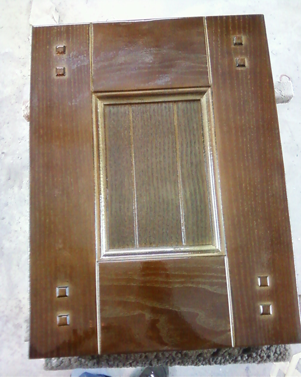

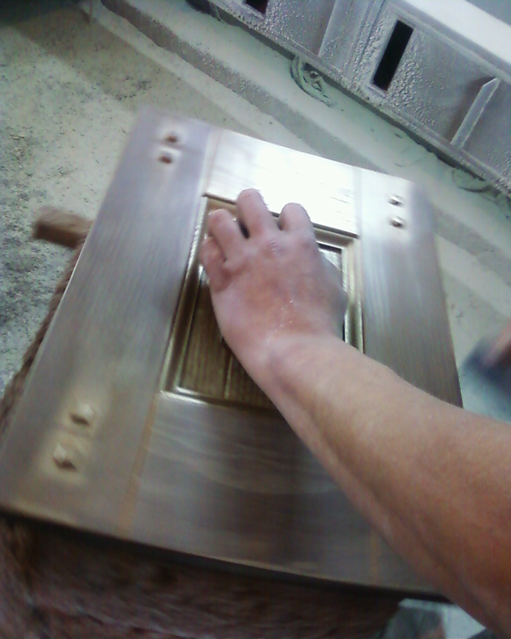

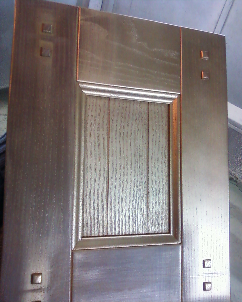

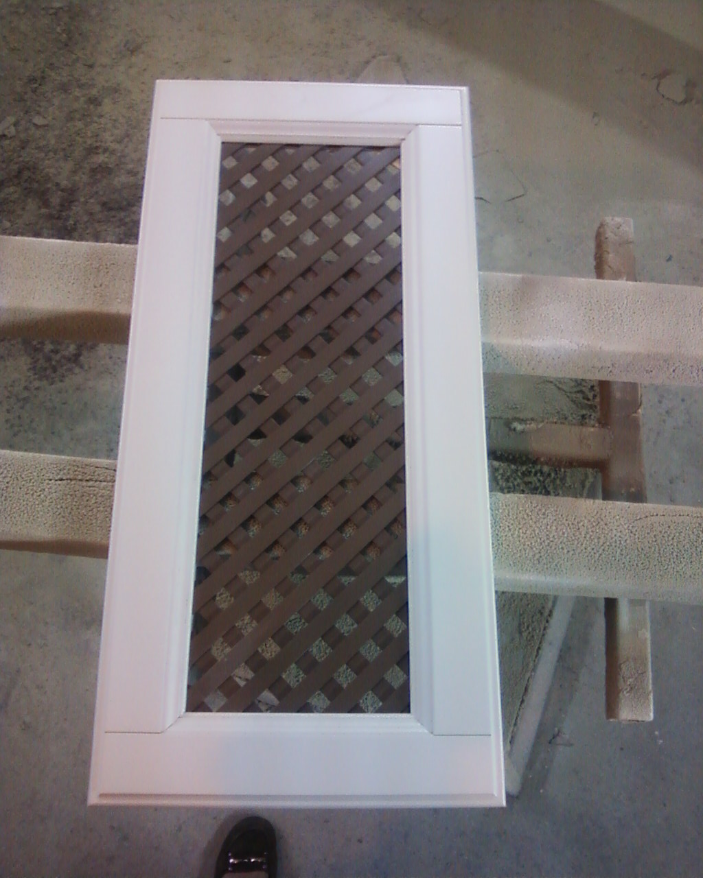

olgama Опубліковано: 1 червня 2012 Автор Поділитись Опубліковано: 1 червня 2012 На второй фотке получилось очень даже професионально! Вторая фотка эта первая, только с большего расстояния Спасибо всем кто меня хвалит, это даёт крылья, ради того чтоб похвалиться перед Вами начну делать чистый гротто в гостинную Сегодня заезжала проведывать свои кухонные фасады, запечатлила весь процесс. Фото 1. затонированный лаком фасад покрывается бронзовой патиной. Фото 2. патина стирается специальной губкой и остаётся только рисунок дерева и штапики. фото 3. после этого пройтись грунтовкой и вскрыть прозрачным лаком. Ждать пока фасад высохнет небыло времени, поэтому он мокрый, но уже можно поянть что у меня будет самая гламурно-деревенская кухня на всём Юго-Западе фото 4. не удержалась и сфоткала чужой фасад, он ещё не готов, по молочной раме ещё будет шоколадная патина в тон с решёточкой, Сима, фото специально для тебя, может подцепишь идею для своего прованса.... фото 5. Потолок в гостинной, представте короб беленьким, а по центру натяжной бельгийский глянцевый потолок бордового цвета с люстрой с фото 6 по центру 8 Посилання на коментар Поділитися на інших сайтах More sharing options...

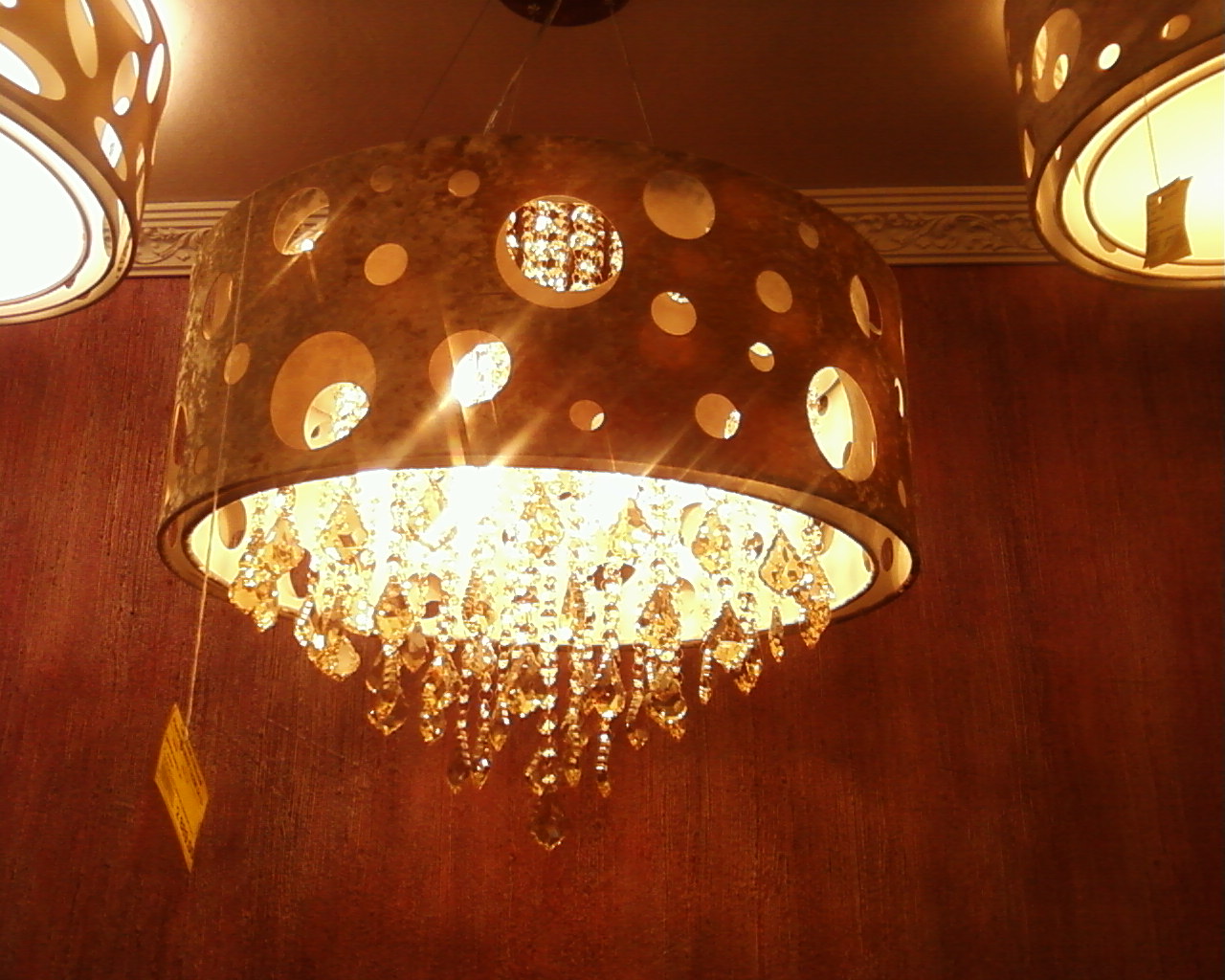

massimo Опубліковано: 2 червня 2012 Поділитись Опубліковано: 2 червня 2012 Сима, фото специально для тебя, может подцепишь идею для своего прованса.... Шикарный у тебя фасад. У тебя не дом получится, а мега-гламур: венецианка, патина, крышталь на лампадах. Прям будуар маркизы де Помпадур. И Дольфа будешь в кружева обряжать в стиле короля Людовика:D:beer: 1 Посилання на коментар Поділитися на інших сайтах More sharing options...

Uvex Опубліковано: 7 червня 2012 Поділитись Опубліковано: 7 червня 2012 фото 3. после этого пройтись грунтовкой и вскрыть прозрачным лаком. Ждать пока фасад высохнет небыло времени, поэтому он мокрый, но уже можно поянть что у меня будет самая гламурно-деревенская кухня на всём Юго-Западе А тем, кто на Востоке, стало быть, можно стырить идею :D 1 Посилання на коментар Поділитися на інших сайтах More sharing options...

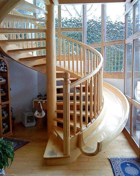

AleSok Опубліковано: 7 червня 2012 Поділитись Опубліковано: 7 червня 2012 осталось убедить хозяйку на такуй лестницу....... Посилання на коментар Поділитися на інших сайтах More sharing options...
Uvex Опубліковано: 7 червня 2012 Поділитись Опубліковано: 7 червня 2012 осталось убедить хозяйку на такуй лестницу....... чтобы по такой лестнице 10 раз на день бегать вверх-вниз, нужно быть не оперной певицей, а балериной они умеют делать так, чтобы голова не кружилась :D 1 Посилання на коментар Поділитися на інших сайтах More sharing options...
Luko Опубліковано: 7 червня 2012 Поділитись Опубліковано: 7 червня 2012 они умеют делать так, чтобы голова не кружилась у поклонников? 1 Посилання на коментар Поділитися на інших сайтах More sharing options...
