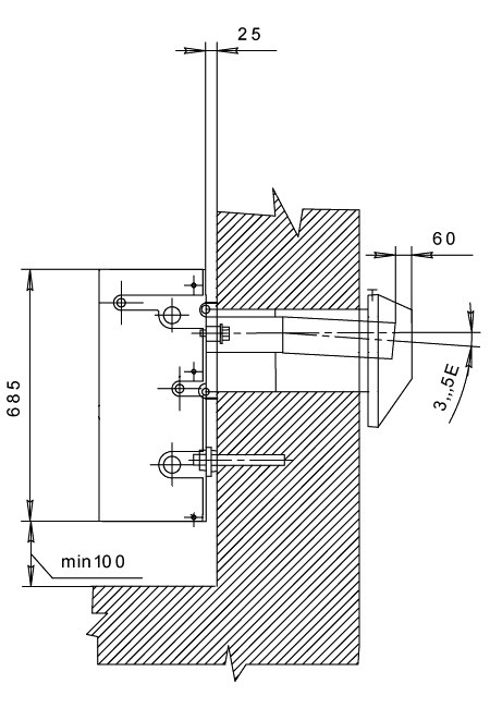

Уважаемые форумчане! У нас стоит вопрос выбора котла. Знаю что вопрос о выборе котла поднимался на форуме много раз, но прошу высказаться по конкретной моделе. Кто устанавливал или рассматривал возможность установки котла Vaillant turboTEC plus VUW INT 242-5H? Прошу дать совет на что следует обратить внимание при выборе котла? Необходим 24кВт двухконтурный турбо котел.
С Уважением!
P.S. В проэкте указан парапетный котел. Этот котел не есть парапетный (что такое "парапетный")?
Котел парапетный (турбированный). По исходя из начальных данных - нормальный котёл.

По конкретной модели, в принципе, замечаний нет. Отличный котёл...
Обязательно поставьте на входе холодной воды фильтр тонкой очистки... При попадании даже мелкой грязи, может забиваться датчик Холла, и будут проблемы с горячей воды...
Обратите внимание на стоимость автоматики Vaillant... ;)
А без автоматики любой котёл, даже самый "модный" будет работать менее экономично, чем с автоматикой...
какие задачи вы ставите перед котлом? будет ли погодозависимое регулирование (это отчасти зависит от исполнения системы отопления)...
ЗЫ Это не парапетный котёл, а турбированный... Парапетный (обычно отечественный) котёл - это котёл, которому не нужен дымоход. Он берёт воздух с улицы.
