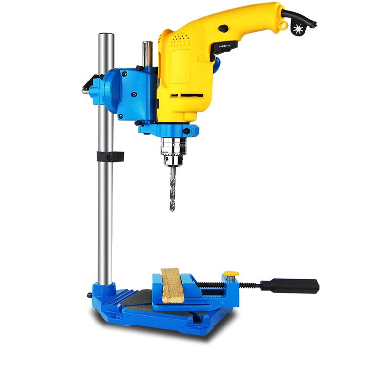

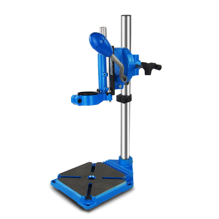

Как по мне, всегда удобнее работать с тем, что специально для этого предназначено, а не адаптировано. В частности, тот же ременной привод при снижении скорости увеличивает крутящий момент, чего про дрель не скажешь. Кроме этого, сверло в приспособе, насколько я знаю, перемещается по вертикали не идеально, а со смещением, что вероятно затруднит делать глубокие отверстия в зафиксированной заготовке.
