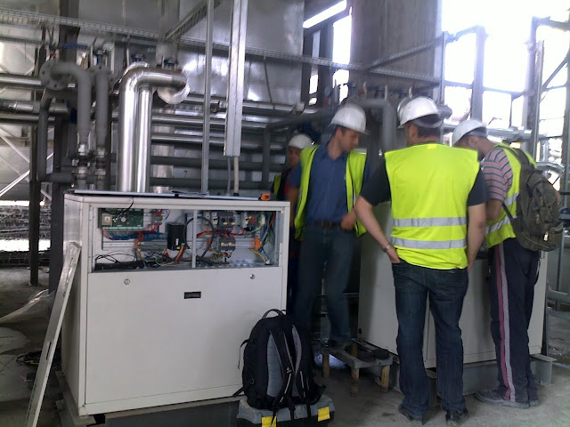

Кстати, вспомнил, где видел управление мощностью - позапрошлым летом на цементном заводе. Ща поищу фотки с объекта, холодильного проекта у меня точно нет, только проект автоматизации, а там как раз 0-10 было у меня на выходе щита.

Нашел фото обещанного вчера чиллера с управлением мощностью по 0-10 В.
К сожалению опознать не удалось, стояло два чиллера, работали в режиме backup-каскад с выравниванием времени наработки.
я вам еще раз повторю, нету таких чиллеров с плавно регулируемой мощностью )))
А я Вам еще раз повторяю - он на фото, вернее их там два.
не будьте пустословны - скажите марку! приму за уважение если скажете или не обижайтесь...

Говорю же, нет у меня проекта вентиляции, у меня есть проект автоматики, на котором моя ответственность заканчивается. У меня на выходе дискретный сигнал запуска и выход 0-10 В.
По фото марку определить не могу.
