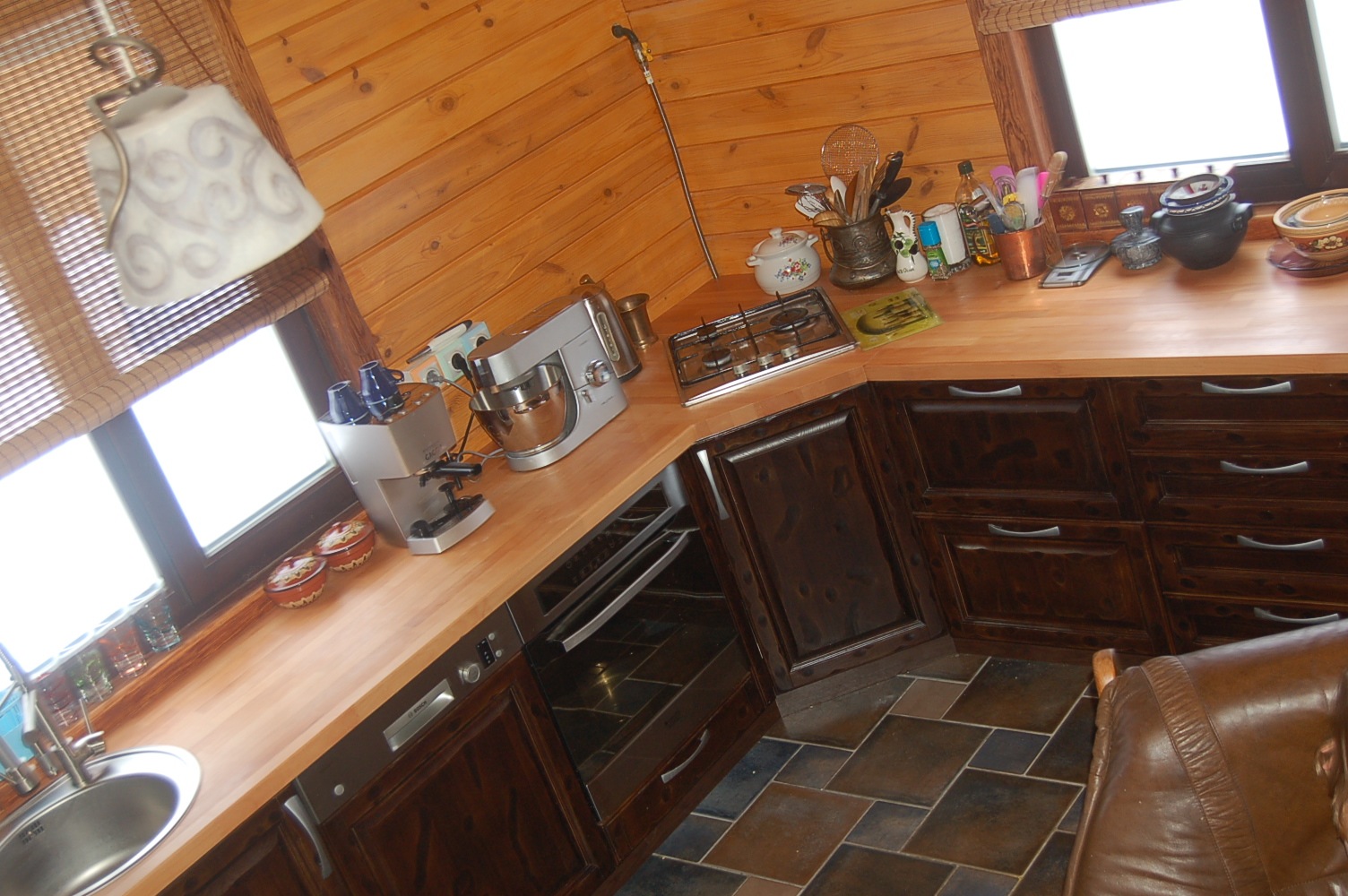

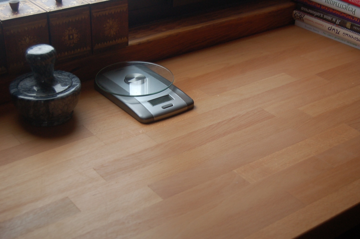

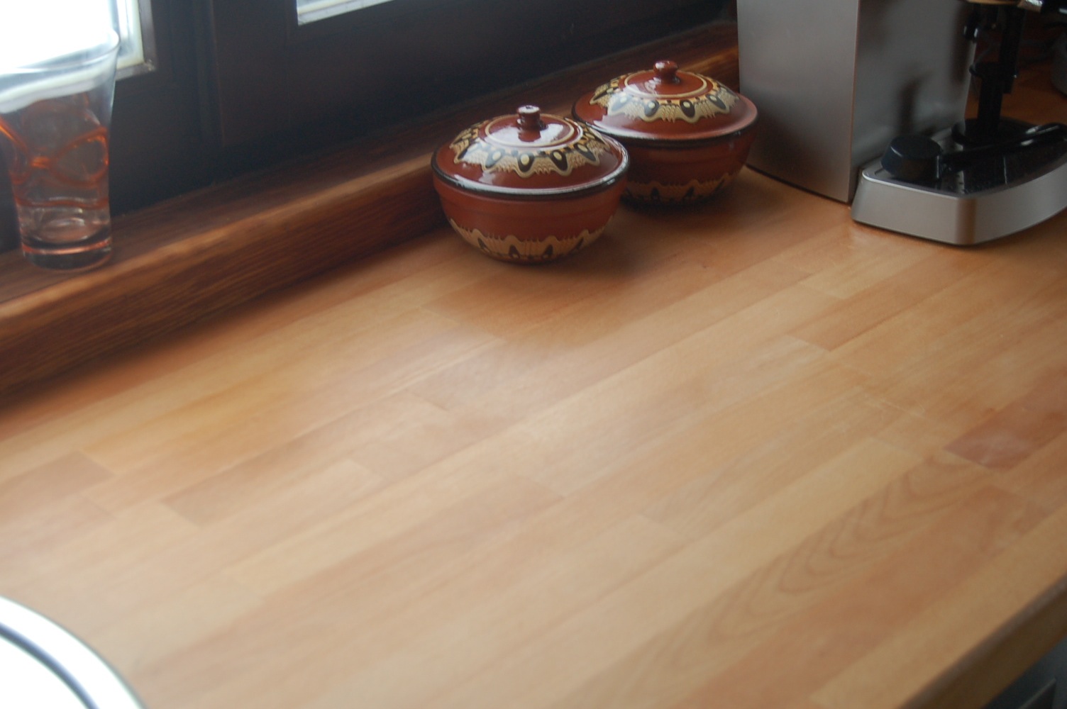

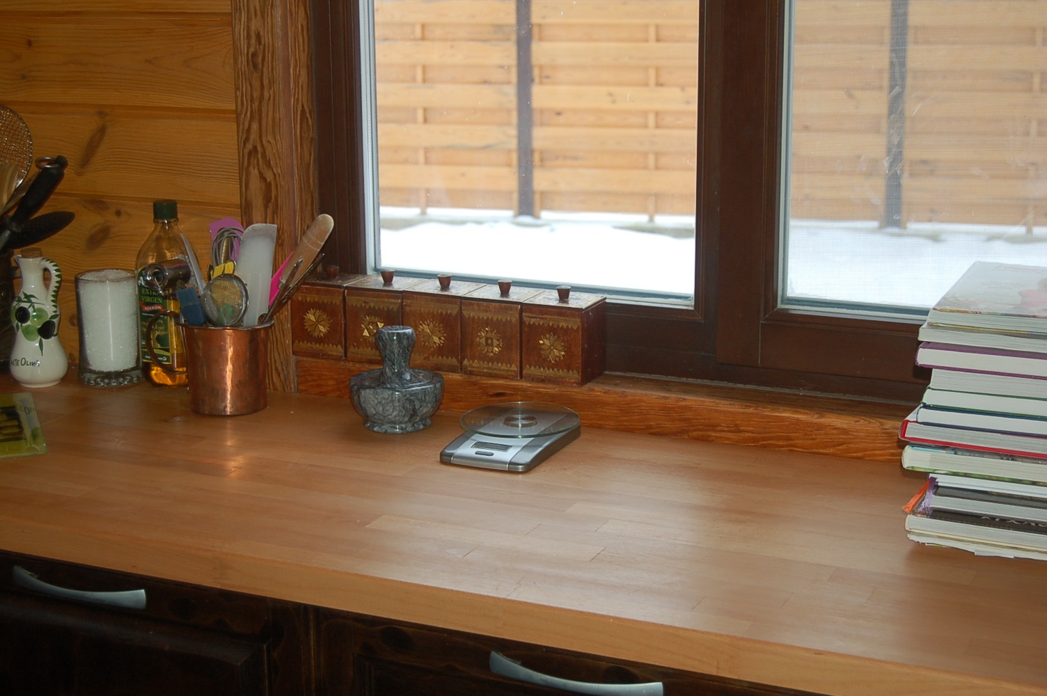

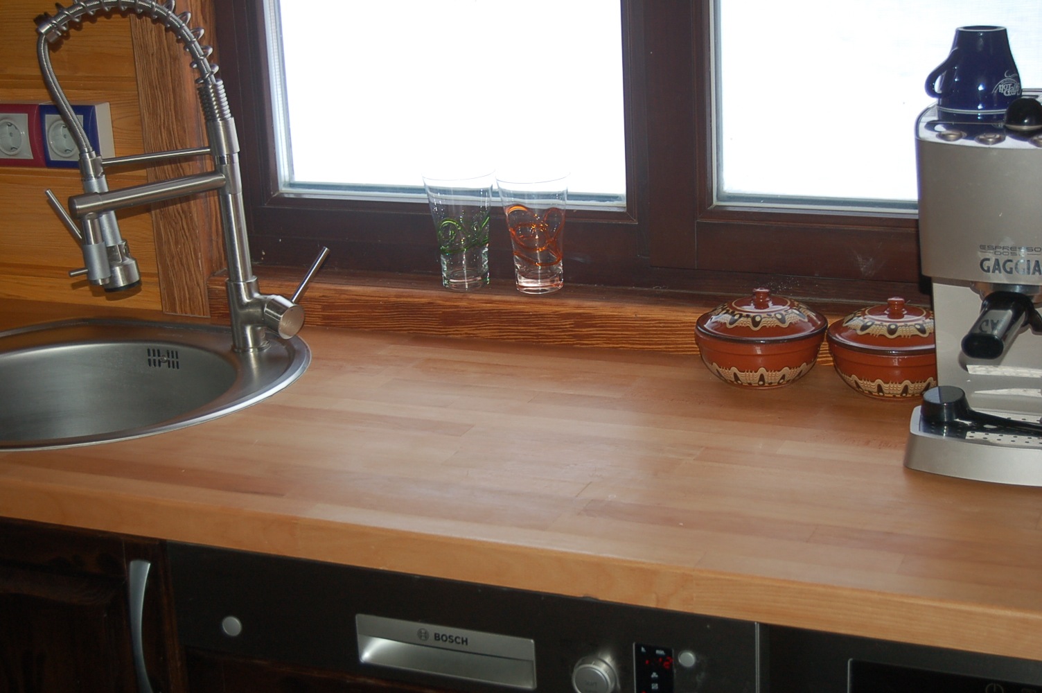

Klest Опубліковано: 11 січня 2013 Поділитись Опубліковано: 11 січня 2013 Покажу еще и здесь, а то не все в деревянные изделия ходят Столешница из бука, вскрыта маслом в два слоя. 3 Посилання на коментар Поділитися на інших сайтах More sharing options...
Luko Опубліковано: 11 січня 2013 Поділитись Опубліковано: 11 січня 2013 Покажу еще и здесь, а то не все в деревянные изделия ходят Столешница из бука, вскрыта маслом в два слоя. ой, какая она красивая, новая и неэксплуатированная! ;) Посилання на коментар Поділитися на інших сайтах More sharing options...
Cherub Опубліковано: 11 січня 2013 Поділитись Опубліковано: 11 січня 2013 Покажу еще и здесь, а то не все в деревянные изделия ходят Столешница из бука, вскрыта маслом в два слоя. ой, какая она красивая, новая и неэксплуатированная! Ага, и все аккуратненько расставлено и стоит на своих местах - у Вас всегда такой порядок?! Посилання на коментар Поділитися на інших сайтах More sharing options...
Klest Опубліковано: 11 січня 2013 Поділитись Опубліковано: 11 січня 2013 Ага, и все аккуратненько расставлено и стоит на своих местах - у Вас всегда такой порядок?! У меня нет, у жены да Посилання на коментар Поділитися на інших сайтах More sharing options...
Cherub Опубліковано: 11 січня 2013 Поділитись Опубліковано: 11 січня 2013 Похвально. Ваша жена мою на стажировку не возьмет?! 1 Посилання на коментар Поділитися на інших сайтах More sharing options...
рыбак Опубліковано: 12 січня 2013 Поділитись Опубліковано: 12 січня 2013 Покажу еще и здесь, а то не все в деревянные изделия ходят Столешница из бука, вскрыта маслом в два слоя. Интересно на неё будет взглянуть через пол года . 1 Посилання на коментар Поділитися на інших сайтах More sharing options...

Klest Опубліковано: 12 січня 2013 Поділитись Опубліковано: 12 січня 2013 Похвально. Ваша жена мою на стажировку не возьмет?! Можем договориться Добавлено через 5 минут Интересно на неё будет взглянуть через пол года . А че с ней будет через полгода? В крайнем случае шлифмашина у меня есть(даже две), масло купить тоже не проблема, перешлифовать и покрыть заново день работы. Ну и то, что видно на фото это не только что законченное изделие, все новогодние праздники кухней более чем активно пользовались, никаких проблем не замечено. А был и кофе разлит, и вино, и жир с жареной курицы. Посилання на коментар Поділитися на інших сайтах More sharing options...
рыбак Опубліковано: 13 січня 2013 Поділитись Опубліковано: 13 січня 2013 М А че с ней будет через полгода? ы. Может будет , а может и нет. Но я бы не рискнул. Посилання на коментар Поділитися на інших сайтах More sharing options...
Fly Wind Опубліковано: 13 січня 2013 Поділитись Опубліковано: 13 січня 2013 Может будет , а может и нет. Но я бы не рискнул. У меня такая буковая столешница уже пару лет. Проблем нет. Просто надо не забывать, что это все таки дерево. Посилання на коментар Поділитися на інших сайтах More sharing options...

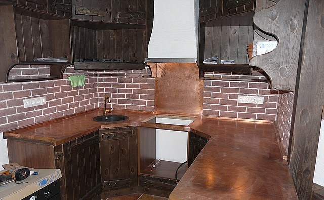

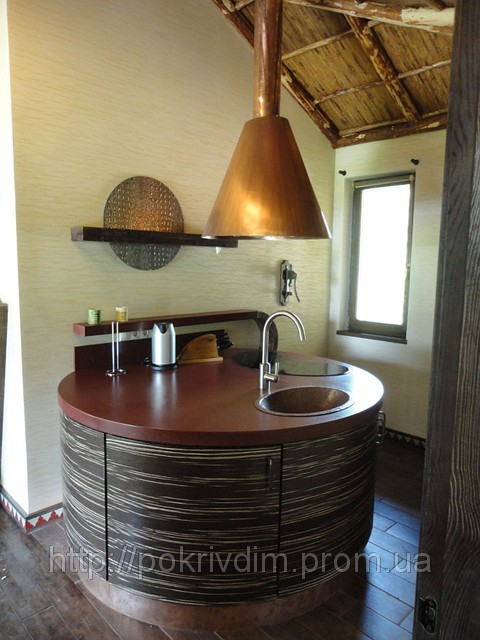

KOLSSfasadi Опубліковано: 15 січня 2013 Поділитись Опубліковано: 15 січня 2013 (змінено) По умолчанию будет такая шлифовка [ATTACH]238407[/ATTACH], так что царапины нам не страшны А почему не взять медную?.. по крайней мере я такие встречал у нас на выставке... что то типа этого Змінено 15 січня 2013 користувачем KOLSSfasadi фото нашёл Посилання на коментар Поділитися на інших сайтах More sharing options...

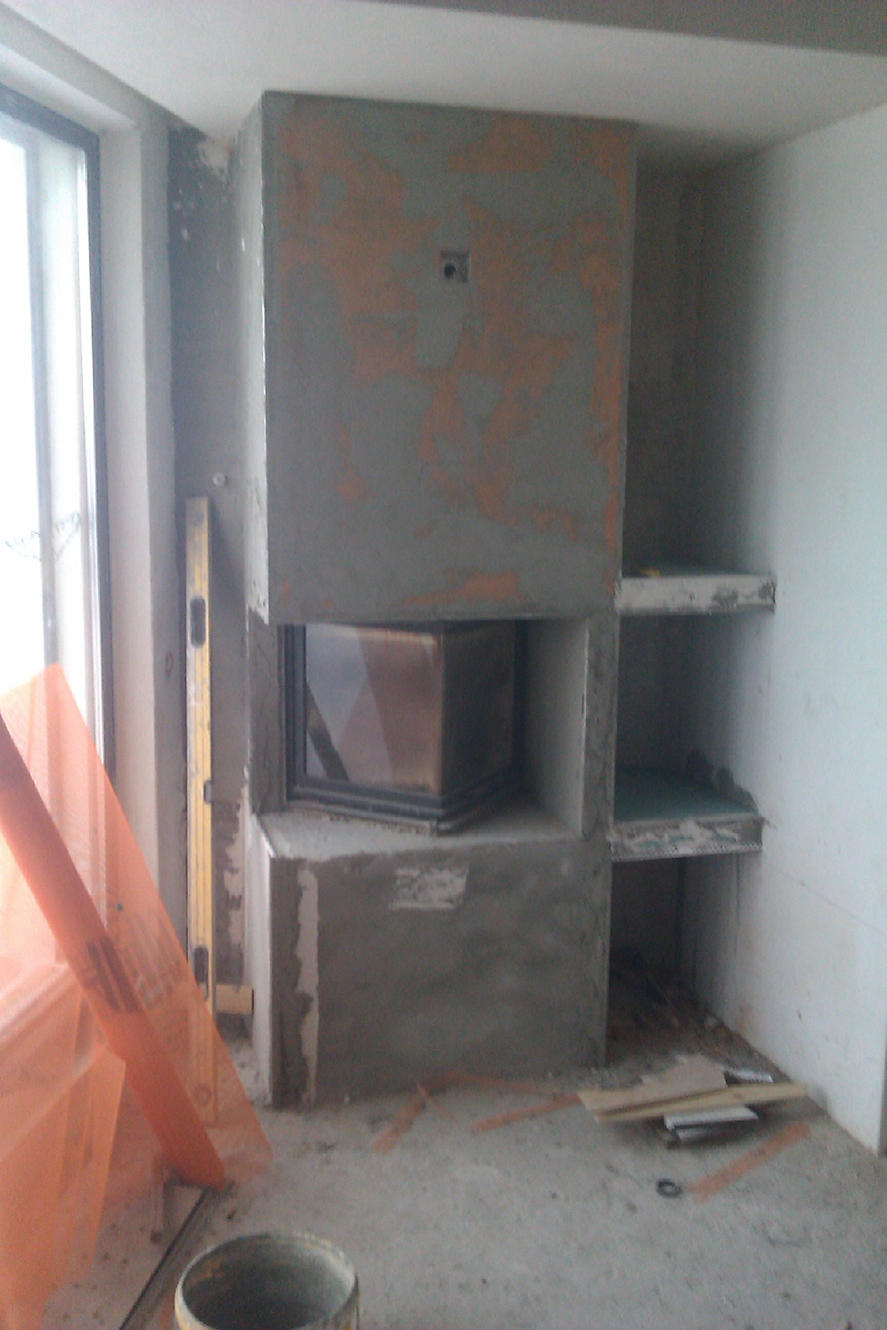

bora-b Опубліковано: 15 січня 2013 Поділитись Опубліковано: 15 січня 2013 Ребята, помогите, пожалуйста, найти решение! Есть такой камин в спальне. Стены спальни будут краситься краской, внешне похожей на пластик. Все помещение будет в одном цвете. Камин краской красить не желают, а желают весь короб сделать из искусственного камня молочного цвета. Насколько я понимаю, акрил сюда не подходит из-за того, что на стенке справа от топки (да и снизу тоже) температура будет далеко не комнатная. Швы тоже не должны быть видны. С помощью какого материала решить эту задачу? Или может кто-то из вас возьмется? А краску на стены уже будем колеровать под цвет камня. Выручайте! Посилання на коментар Поділитися на інших сайтах More sharing options...
Uvex Опубліковано: 16 січня 2013 Поділитись Опубліковано: 16 січня 2013 Ребята, помогите, пожалуйста, найти решение! Есть такой камин в спальне. Стены спальни будут краситься краской, внешне похожей на пластик. Все помещение будет в одном цвете. Камин краской красить не желают, а желают весь короб сделать из искусственного камня молочного цвета. Насколько я понимаю, акрил сюда не подходит из-за того, что на стенке справа от топки (да и снизу тоже) температура будет далеко не комнатная. Швы тоже не должны быть видны. С помощью какого материала решить эту задачу? Или может кто-то из вас возьмется? А краску на стены уже будем колеровать под цвет камня. Выручайте! Друзья, ну выручайте моего тестя! Пожалуйста 1 Посилання на коментар Поділитися на інших сайтах More sharing options...
рыбак Опубліковано: 16 січня 2013 Поділитись Опубліковано: 16 січня 2013 Ре, а желают весь короб сделать из искусственного камня молочного цвета. Насколько я понимаю, акрил сюда не подходит из-за того, что на стенке справа от топки (да и снизу тоже) температура будет далеко не комнатная. Швы тоже не должны быть видны. С помощью какого материала решить эту задачу? Или может кто-то из вас возьмется? А краску на стены уже будем колеровать под цвет камня. Выручайте! Длительное воздействие высокой температура на пластик? Я даже не знаю, как в такой ситуации поведет себя иск.камень. Я себе собирался возле открытой топки ложить гранитную плиту цельную , так сказали , что со временем лопнет. А тут, хоть и закрытая топка . но . не скажу. Посилання на коментар Поділитися на інших сайтах More sharing options...
bora-b Опубліковано: 16 січня 2013 Поділитись Опубліковано: 16 січня 2013 Длительное воздействие высокой температура на пластик? Я даже не знаю, как в такой ситуации поведет себя иск.камень. Я себе собирался возле открытой топки ложить гранитную плиту цельную , так сказали , что со временем лопнет. А тут, хоть и закрытая топка . но . не скажу. Так и я не знаю, поэтому и вопрошаю у профи. Более того, предлагаю выполнить эту работу. А они молчат... По поводу открытой топки: у меня вокруг нее портал из травертина. За 5 лет не лопнул. Посилання на коментар Поділитися на інших сайтах More sharing options...
Dunkan Опубліковано: 16 січня 2013 Поділитись Опубліковано: 16 січня 2013 Так и я не знаю, поэтому и вопрошаю у профи. Более того, предлагаю выполнить эту работу. А они молчат... По поводу открытой топки: у меня вокруг нее портал из травертина. За 5 лет не лопнул. Критическая температура для акрила +180С... Кварцит - грамотно спрятать швы... Нужен СПЕЦИАЛИСТ узкого ПРОФИля , попробуйте разговорить их цифрами Посилання на коментар Поділитися на інших сайтах More sharing options...
