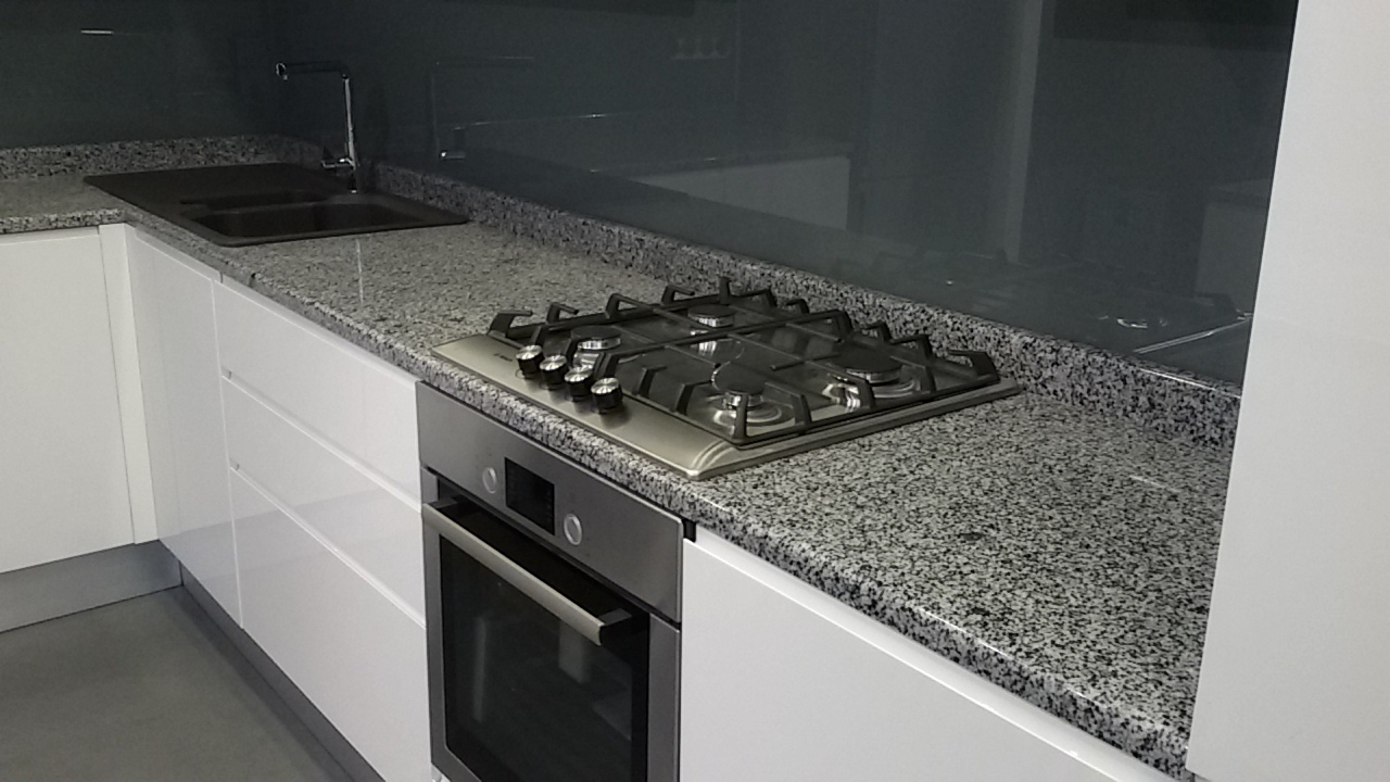

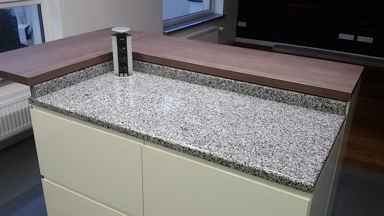

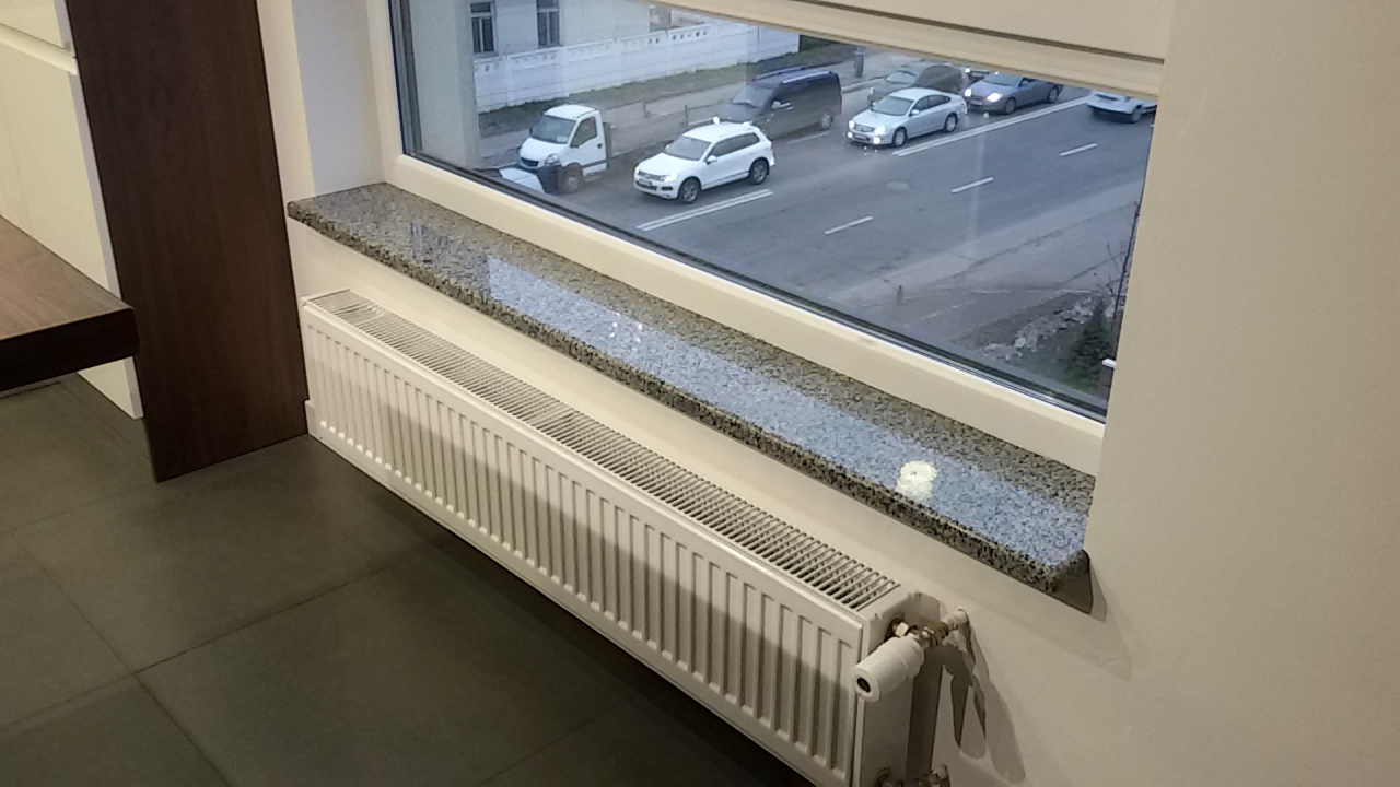

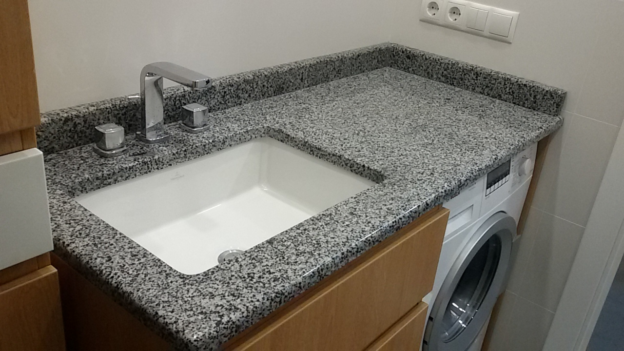

siit Опубліковано: 18 вересня 2018 Поділитись Опубліковано: 18 вересня 2018 Наши работы Столешницы и подоконники из Украинского гранита Покостовского месторождения Посилання на коментар Поділитися на інших сайтах More sharing options...

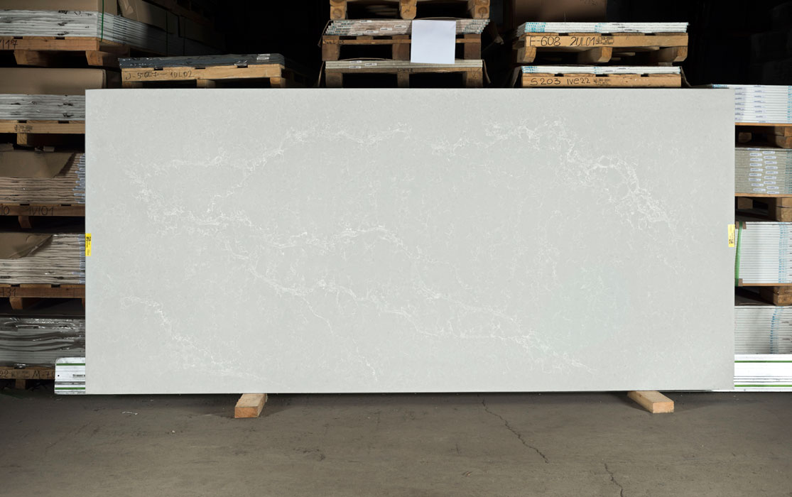

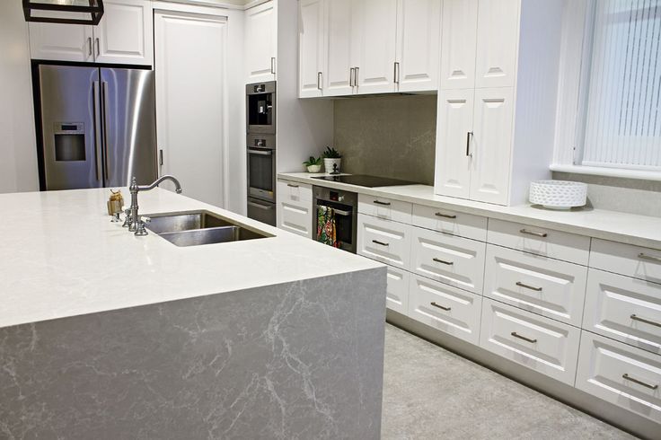

Марэлька Опубліковано: 28 лютого 2019 Поділитись Опубліковано: 28 лютого 2019 Подскажите, пожалуйста, у какого производителя есть что то похожее, как на фото. Спасибо Посилання на коментар Поділитися на інших сайтах More sharing options...

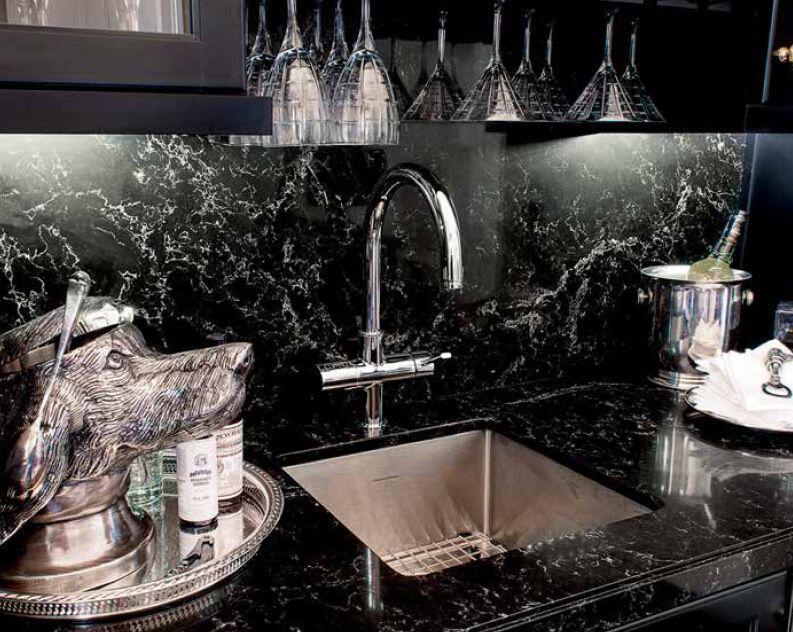

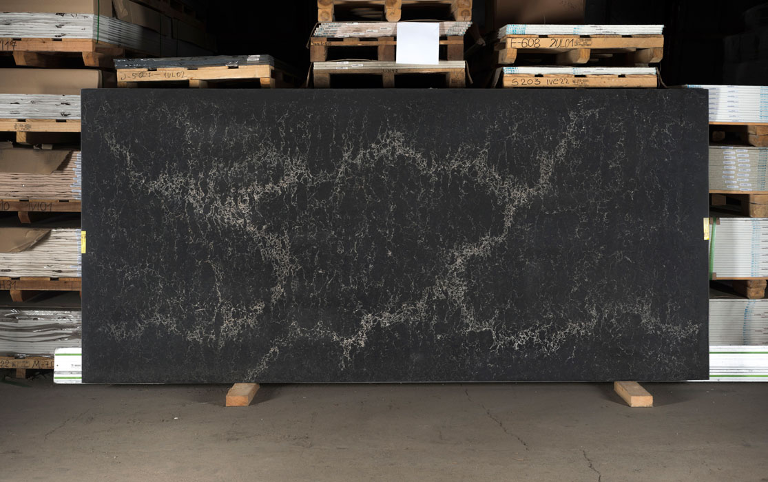

insolio Опубліковано: 5 березня 2019 Поділитись Опубліковано: 5 березня 2019 друзья из какого материала посоветуете столешницу для кухни, из искуственного мрамора хочу, чуть дороже но рекомендуют многие? Советую Caesarstone или Avant если мраморный рисунок нужен, например, в черном оттенке или оттенке Avery. Это будет кварцевая столешница. https://www.stroimdom.com.ua/forum/attachment.php?attachmentid=651797&stc=1&d=1551774301 https://www.stroimdom.com.ua/forum/attachment.php?attachmentid=651798&stc=1&d=1551774306 https://www.stroimdom.com.ua/forum/attachment.php?attachmentid=651799&stc=1&d=1551774314 https://www.stroimdom.com.ua/forum/attachment.php?attachmentid=651800&stc=1&d=1551774321 Если в акриле - можно выбрать Neomarm (по факту не совсем акрил, а полиэфир, но можно сказать что для обывателя это тот же акрил и также реставрируется), или серия MarbleOcean от Tristone. Вот пример нашей работы: Посилання на коментар Поділитися на інших сайтах More sharing options...

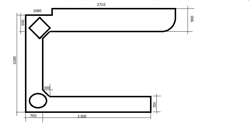

Antrate Опубліковано: 5 березня 2019 Поділитись Опубліковано: 5 березня 2019 Подскажите, сколько может стоить гранитная столешница Г-образной формы с размерами по стенам 1500х2700 ? Посилання на коментар Поділитися на інших сайтах More sharing options...

AlSkil Опубліковано: 9 серпня 2019 Поділитись Опубліковано: 9 серпня 2019 Подскажите, пожалуйста, у какого производителя есть что то похожее, как на фото. Спасибо Здається у FAB, бачив на Кронас. 1 Посилання на коментар Поділитися на інших сайтах More sharing options...
