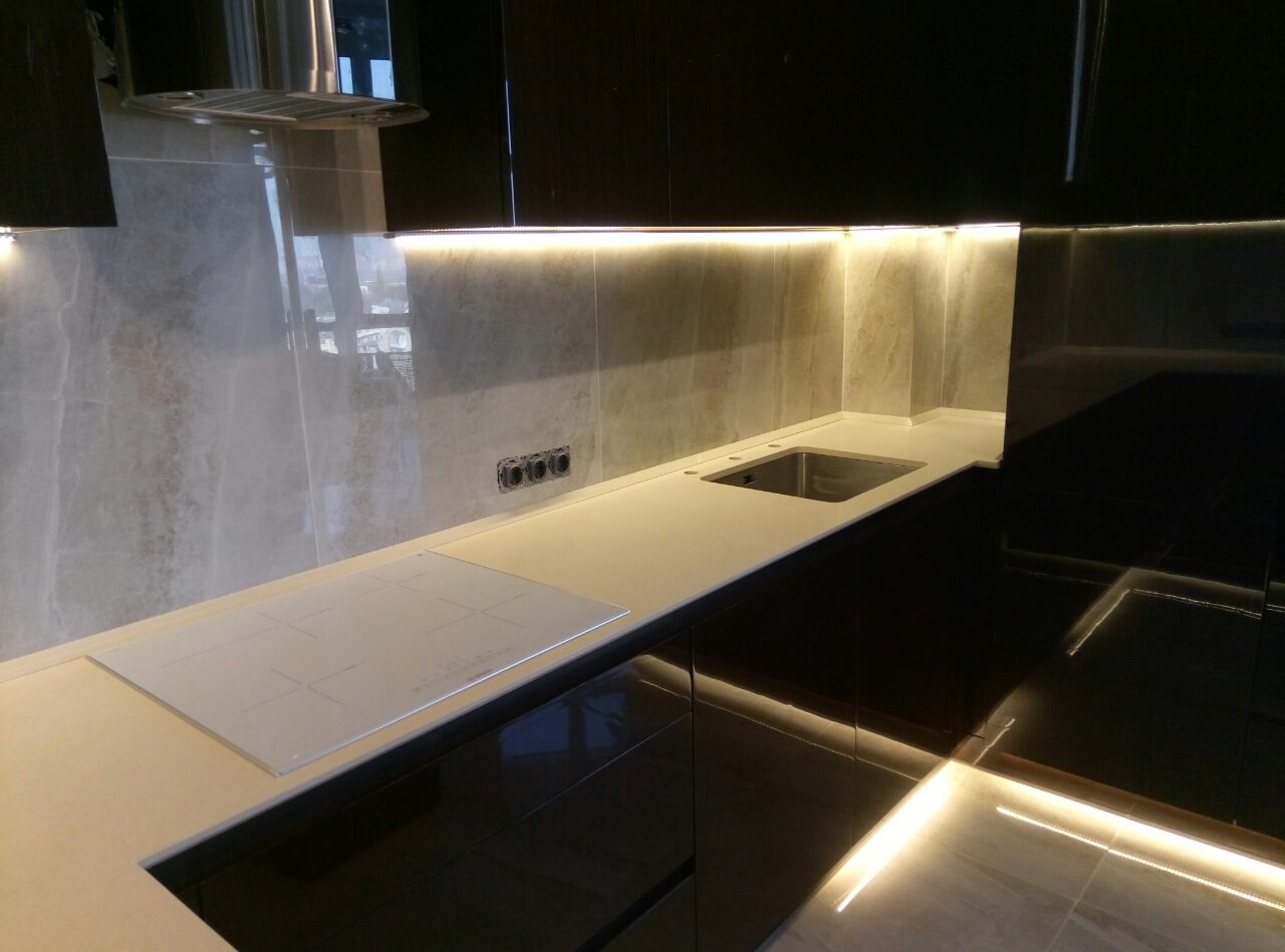

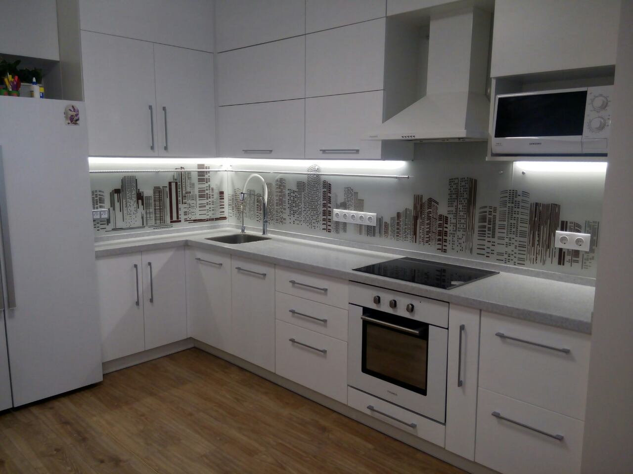

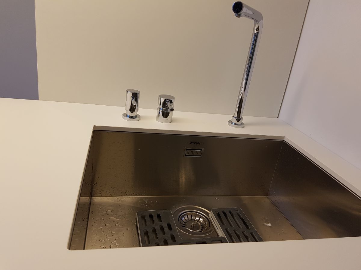

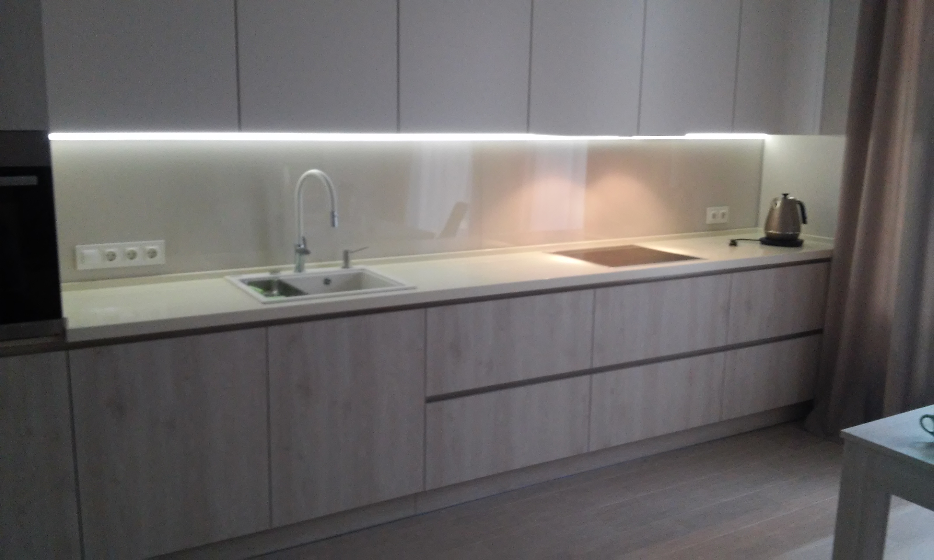

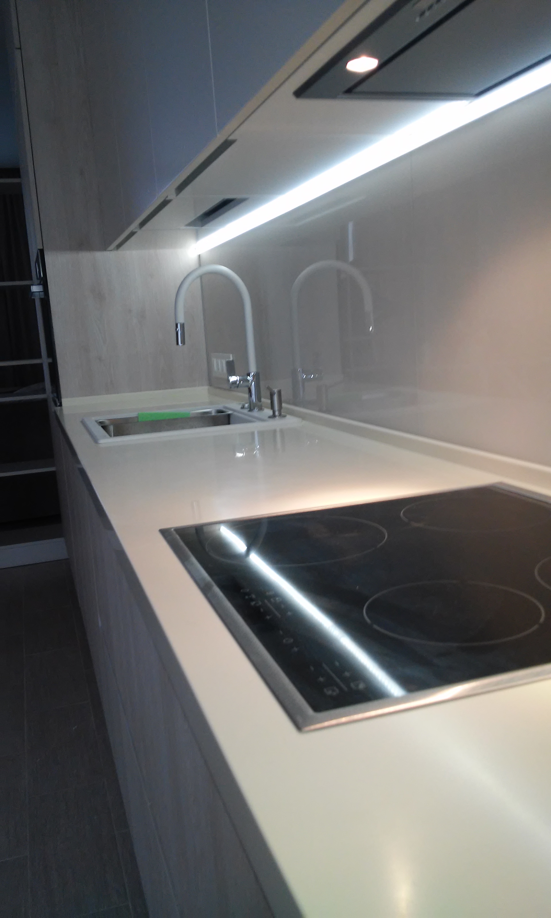

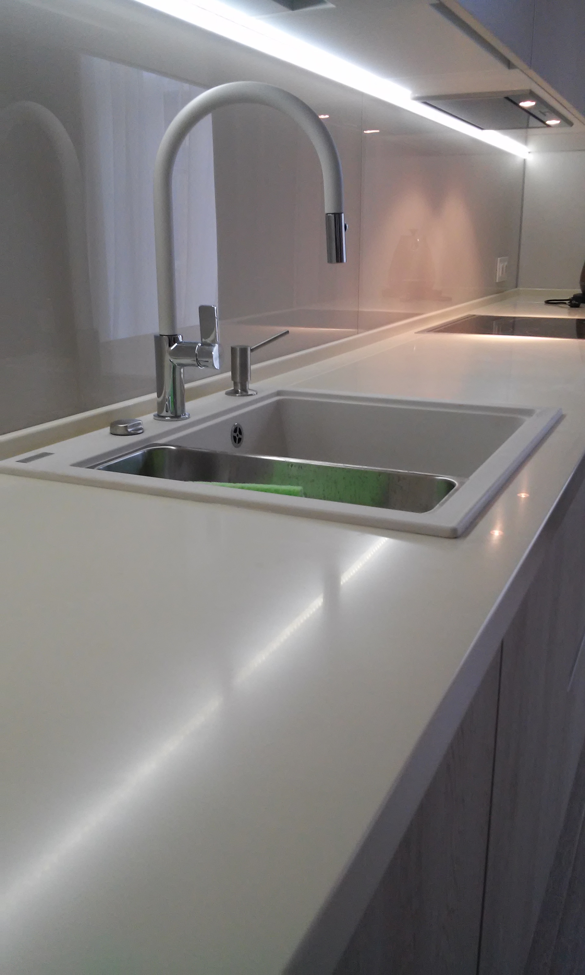

За последние пару - тройку недель изготовили и установили несколько заказов. Использовали, как акриловый, так и кварцевый камни. Популярнее всех пока Tristone Южная Корея, на втором месте Hanex, тоже корейская торговая марка. Это по акриловому камню, а по кварцевому агломерату, я больше всего беру заказов по Caesarstone - Израиль, на втором месте Silestone - Испания. Что касается АТЕМ - Украина или AVANT - Китай, они гораздо мягче, поэтому всегда заказчикам объясняю, что повышенной прочности от этих материалов не следует ожидать. Хотя стоимость у таких столешниц привлекательная.

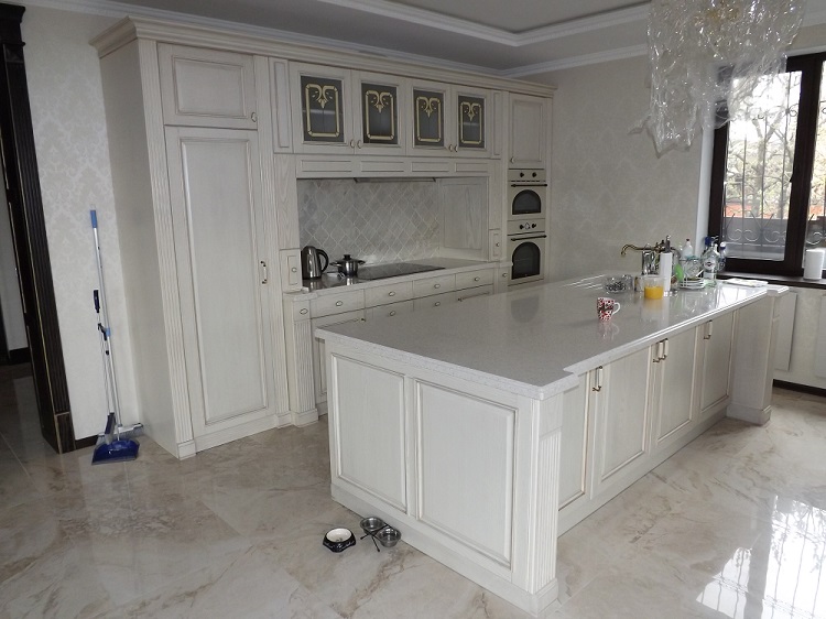

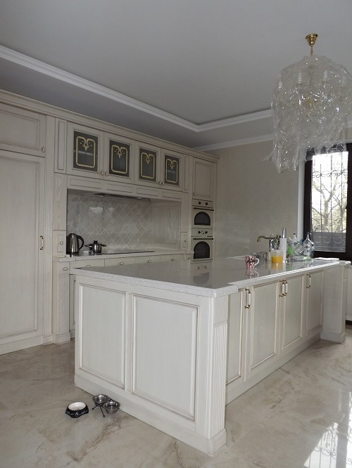

У нас так же на первом месте CaesarStone. А ставим мы по несколько заказов в день.
А вот Авант и Атем ставить в один ряд я бы не стал. Авант, хоть и Китай, гораздо получше украинского Атема. Я думаю, Атему нужно еще года два-три пока они на достойное качество и стабильность выйдут.
А на счет твердости камня - то же не показатель. Вернее не всегда это хорошо. Например Radianz, HanStone, SileStone - слишком твердые. Некоторые технологические элементы из них делать не стоит - могут растрескаться и сломаться.
Столешница из CaesarStone 6338

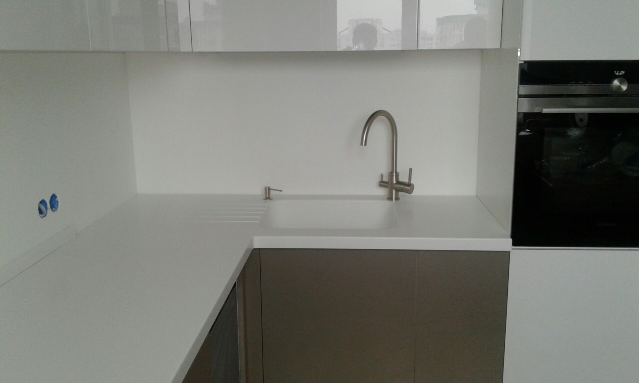

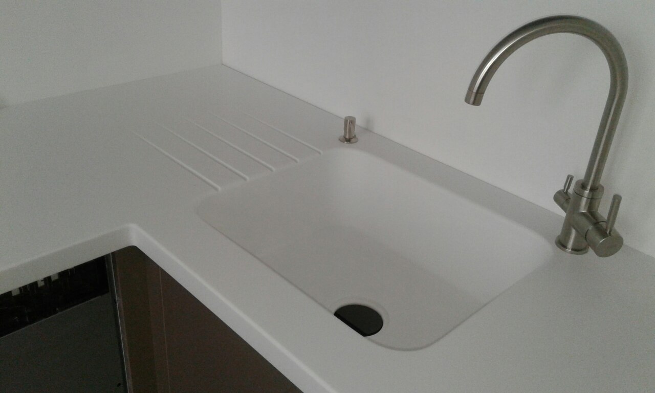

Мойку мы сделали сами

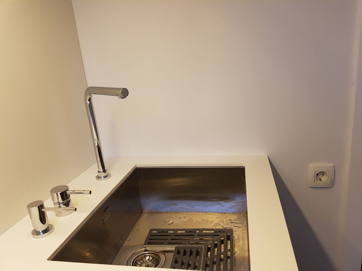

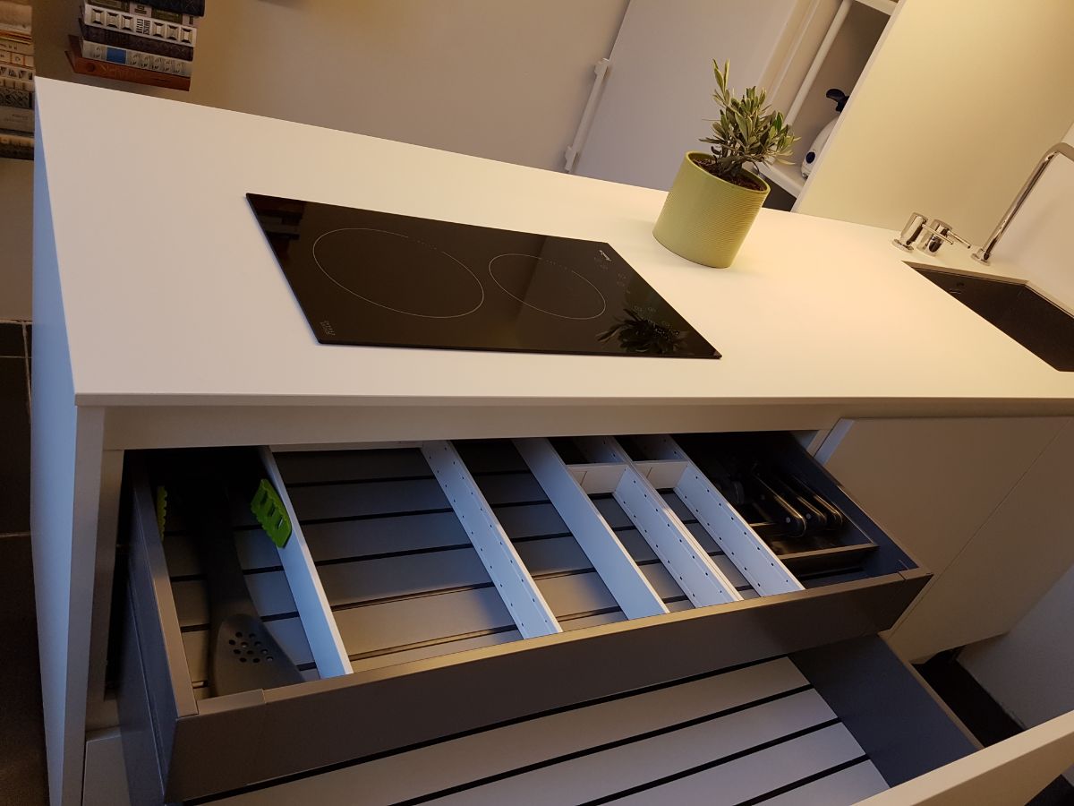

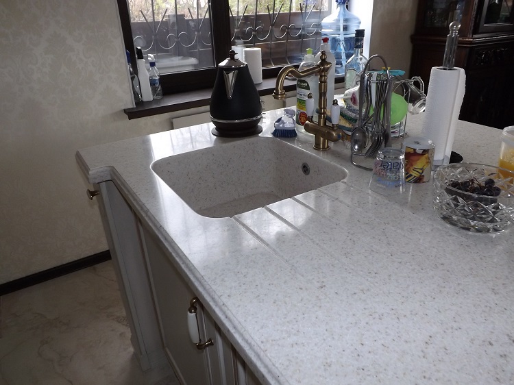

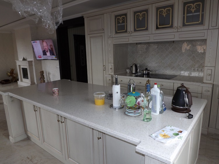

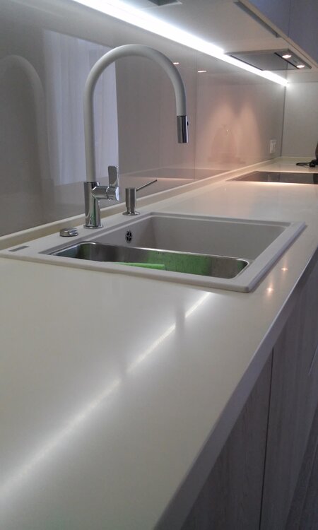

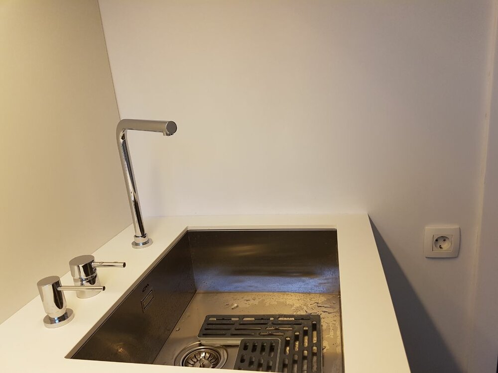

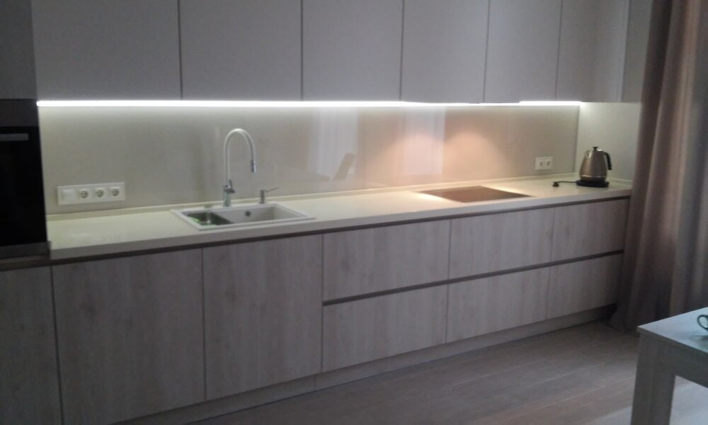

Установили столешницу, остров с мойкой 413, из искусственного акрилового камня Tristone T 003
вот, пожалуйста, полюбуйтесь, как у меня получилось :)
Мне тоже нравиться сочетание столешницы из камня и мойки нержавейки нижнего монтажа

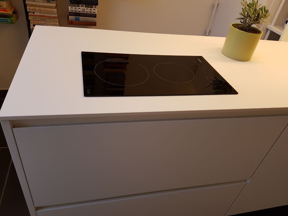

Как обработан торец столешницы из копакт-ламината, или сердцевина под цвет наружного покрытия (плохо видно) ?
Покрытие - ламинат белого цвета, матовое? Оно же отличается от сердцевины, как это смотрится при близком рассмотрении?
Я знаю что такое компакт-ламинат. Обычная сердцевина у него черная с ламинированным покрытием разного цвета. Некоторые производители предлагают компакт-ламинат с цветной сердцевиной, но не всех цветов радуги, как покрытие. Сомневаюсь, что в Вашем варианте с Fenix нет слоя покрытия. Просто его цвет максимально совпадает с цветом сердцевины. Но нужно посмотреть на Homaxe образцы, если они есть. Я могу ошибаться.
вы правы, compact laminat обычно черный или коричневый (крафт бумага недорогая)
если он из цветной бумаги внутри , то сразу дороже
что касается FENIX то он идет на черной (все) или цветной основе (все кроме 0716,0721)
внутренний слой одноцветный (однотонный, без текстур и рисунков)
цвета с принтом 2628,2629,2630,2638 - однотонные(монотонные) внутри
это связано с технологией производства HPL
www.fenixntm.com/en/colours
