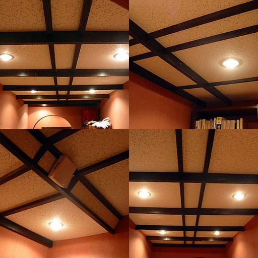

Было сделано за выходные из остатков армстронга (который можно было покрасить), охапки реек и банки пинотекса.
Перпендикулярные рейки крепились к стене дюбелями через маленькие металлические уголки. В перпендикулярных рейках делал пазы для продольных реек (по ширине они меньше в три раза). Клетка 600х600, но поскольку ширина коридора больше 1200, по осевой линии пустил две рейки, что в принципе и добило стандартный вид подвесного потолка. Плиты просто лежат сверху реек. Над плитами масса проводов и даже елочные игрушки.
Армстронгоподобные плиты в чистом виде не советую, от них много бумажной пыли и их желательно красить, причем с обеих сторон.
Чтобы отойти от шага 600 можно (и наверное лучше) использовать фанеру или что-то подобное с покраской по интерьеру.
Профиль не использовал. А рейки - да где угодно... Я напилил из обрезной доски.
