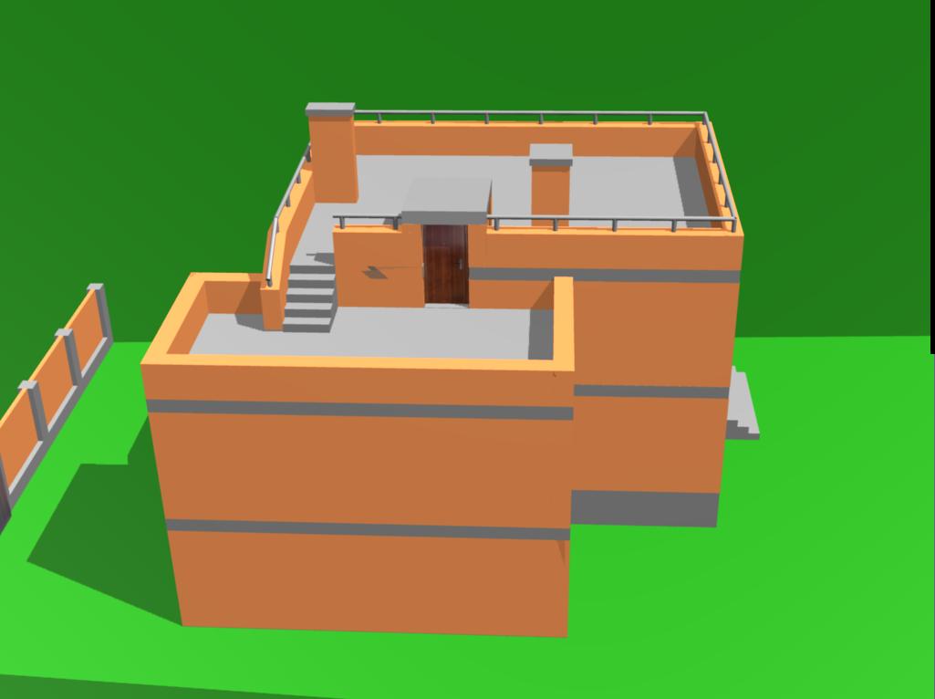

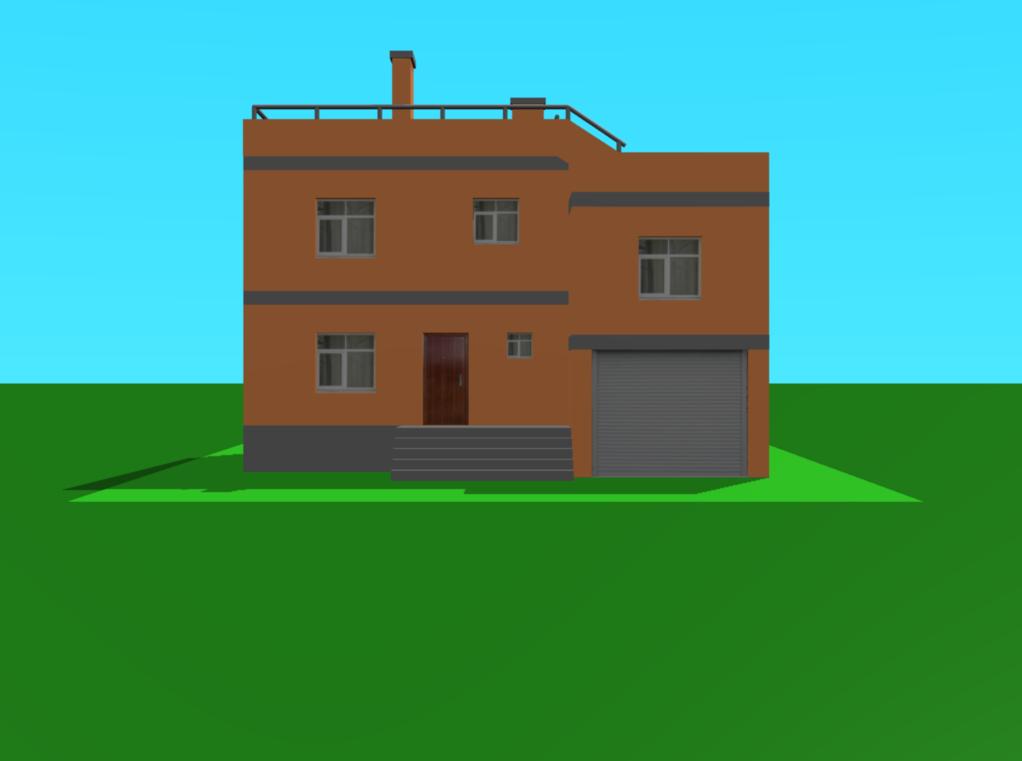

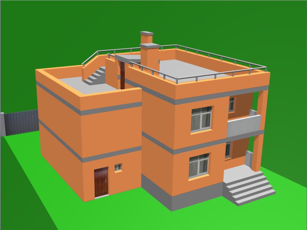

Добрый день!

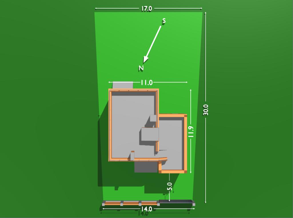

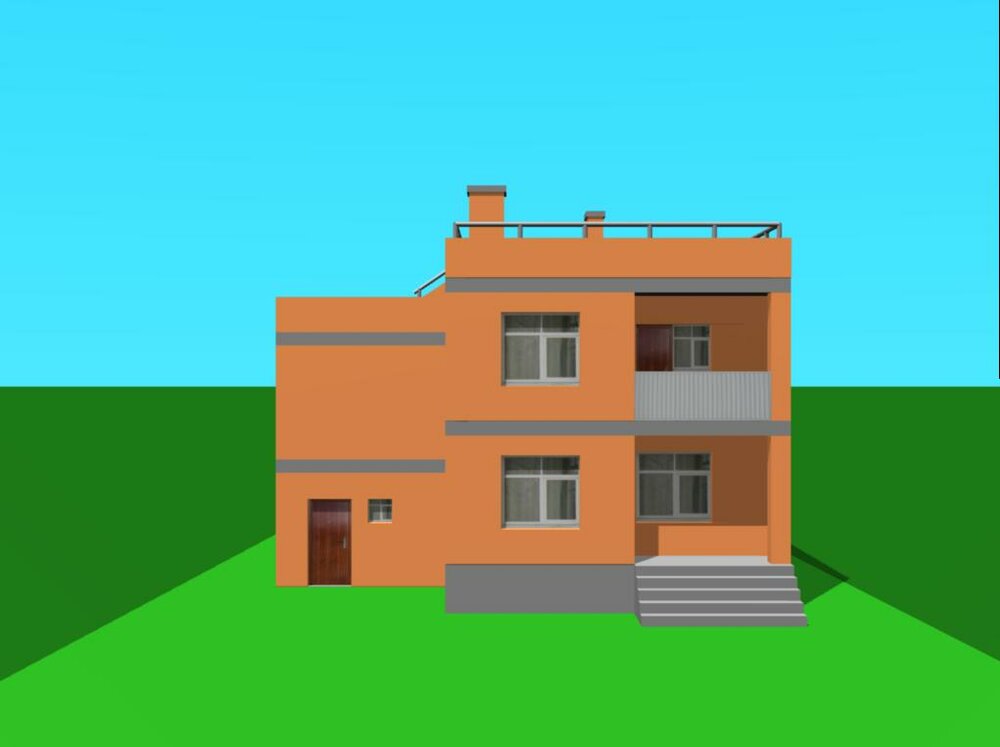

Вдохновившись отзывами владельцев плоских крыш, решил что тоже хочу плоскую эксплуатируемую кровлю. За исходный взят ТМВ-шный проект: tmv.com.ua/ru/mtmstyl/4733, планировки остались практически без изменений, единственное отличие -- плоская кровля.
Для себя вижу следующие преимущества плоской кровли:
Участок у меня маленький, потому доп. площадь лишней не будет, даже и на крыше;
Отличный вид на море, доступен будет только с крыши;
Звездное небо: на оставшемся клочке земли, особо не развернешся, вокруг то дома то деревья сплошой стенкой, на крыше же вид от горизонта до горизонта;
Ну и море у меня со стороны востока, понаблюдать морской восход можно будет только с крыши.
Известные недостатки плоской кровли для меня пока-что не превесили её преимуществ, да и внешний вид дома-кубика мне в целом понравился.
В общем отговорите пока не поздно :) Или наоборот, вселите уверенность в правильности выбора.

ИМХО, мне бы этого хватило для того, чтобы отбросить все сомнения и делать плоскую кровлю:)
Мое мнение: стоит над фасадами посидеть, а также продумать еще варианты плоской кровли.
Хорошая штука - вид на море. Плоская крыша обязательно будет востребована при демонстрации Вида пока Вы не переводите туда всех знакомых для похвастаться и плюс еще сами пару раз не подниметесь на третий этаж для посмотреть.
Потом, скорее всего, ее использование закончится.
В солнцепек туда полезет только самоубийца, в дождь, снег и туман ничего не видно и не уютно, в ветер (а там он часто случается) не комфортно и даже кофе пить не удобно.
Может дешевле воткнуть рядом с домом мет. трубу со смотровой площадкой и винтовой лестницей?
P.S. Это я просто подкидываю Вам пакостные мысли для принятия Вами "выстраданного" решения.:beer:

Поверьте. Проблем с конденсатом плоской кровли достаточно если нет подкровельного пространства или тех этажа. К ним добавляются протечки. Водоотвод. Срок эксплуатации 15 лет. Дальше ремонт, веселее чем скатной намного. Но все решаемо, стоят и служат многие годы на разных объектах. Если очень хочется то можно, главное понимать нюансы.
Если очень хочется отдыхать где-то на высоте, можно сделать что-то в виде балкона (продолжене второго этажа на колоннах.Так, чтобы скаты кровли нависали над ним метра на 2.5-3).
И отдых наверху и крыша защищена!
