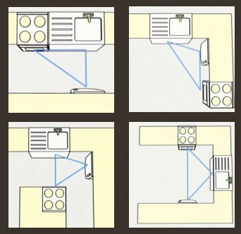

tort Опубліковано: 28 серпня 2011 Поділитись Опубліковано: 28 серпня 2011 Правило треугольника и хрущовочная линейка с модулем 60 см. "холодильник>раб.поверхность+мойка>раб.поверхность+плита" не имеют ничего общего. Пардоньте, треугольник он на то и треугольник что у него точки не на одной линии находятся. В части архиетктуры это обозначает отдельные пенальные группы, большие плоскости для готовки, сервировки и обработки продуктов, размещаемые на отдельных островных группах. Продуманные системы хранения посуды, продуктов и мелкой бытовой техники. И все это вместе объединяется одной художественной системой, с увязанными между собой фасадами-столешницами фурнитурой, системой соподчиненной общему дизайну интерьера и отражающей современный уклад жизни и эстетические ценности. Если же оставаться в реалиях 60-х годов то пример правильной функциональной организации кухни можно встретить в школьных столовых. Те же острова для готовки, системы хранения, отдельные моечные группы. Увы, но 60 см - умывальничек - 60 см - газовая плитка - 60 см - Днепр с колбасой и магнитиками это не "comme il faut", это "й..аный стыд". "хрущовка" - это была ирония, жаль что она вам оказалась не доступна, и не надо примешивать наш русский мат для усиления окраски ваших французских эмоций. Правило треугольника рассчитано сократить перемещения по кухне, а также отражает последовательность технологических процессов происходящих на кухне. Да, в маленькой кухне первый принцип и так уже соблюден, а в ваших примерах через раз встречается ситуация с беготней вокруг островного блока, это при том что он находится в центре и не несет никакой функции из правила треугольника. Кстати чтобы выстроить в линию весь тех. процесс нужна длина от 3 м (это с раб. поверхностью и мокрым столом). А в хрущовках этих трех метров и не было отродясь. Так что "хрущовочная линейка" - это неудачный пример, как раз угол 2*2м в помещении 2*3м- это и была кухня, угловая. И проблемой являлось куда и как поставить обеденный стол на 3-4 человек или холодильник. Зато в новостройках видел немало помещений типа 3*5, где 3 - это стенки со входом и противоположным ему окном. Впрочем, там другая песня, там ребята проектировщики мыслят ДБНом, а не пожеланиями заказчиков. Разные по стилю кухни отражают(должны отражать) свою "философию" стиля (отнюдь не правила), и эта философия выражена не только во внешних признаках, но в функции, в сценарии действия происходящего на ней а также в "обличении и персонализации" - собственно для кого эти все дизайнерские старания. Уютная итальянская классика или кантри врядли позволит нам предположить, что хозяином ее станет одинокий закоренелый холостяк предпочитающий спортивные авто, футбол, ставки и работу на рынке ценных бумаг, скорее его выбор холодный хай-тек или аскетичный минимализм. И тут вопрос даже не в том что соответствует ли какой-либо стиль нашим стереотипам и представлениям о его конечном приверженце/потребителе, а по каким критериям/правилам вы решили определить какой стиль правильный (то есть соответствует правилам), а какой нет и каким он правилам должен соответствовать?. Если же все стили правильны и вы ищете во всех них лучшие образцы, то опять же по каким правилам и кто их конечный заказчик? Экономический вопрос: а есть ли "правильные" кухни за пару тыс. грн? 1 Посилання на коментар Поділитися на інших сайтах More sharing options...

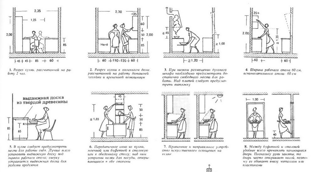

silver8848 Опубліковано: 12 вересня 2011 Поділитись Опубліковано: 12 вересня 2011 Уважаемые дизайнеры, а могли бы вы выставить общие требования для проектирования помещения кухни. Что-то типа такого: например для письменного стола надо, чтоб свет падал с левой стороны. Вот и для кухни такое же. Окно в кухне важно в зоне плиты, мойки, разделочной поверхности или обеденного стола??? Холодильник желательно разместить возле входа или дальний угол кухни или ближе к обеденному столу или разделочной поверхности.....???? Например могу сейчас в проекте предусмотреть 1 или 2 окна (например второе окно не хочу так как выходит на север, но если есть предпочтительность то могу сделать не полное окно а под потолком узкое типа фрамуги). Думаю я понятно изложил? И не надо писать что - надо смотреть по месту конкретные условия. Есть конструктивные решения при проектировании помещения кухни которые позволят дизайнеру разработать N-вариантов проектов, а не наоборот обрезать эти возможности. Посилання на коментар Поділитися на інших сайтах More sharing options...

ajeksa Опубліковано: 12 вересня 2011 Поділитись Опубліковано: 12 вересня 2011 В моем понимании правильной кухни должно быть так: Начинаем от холодильника. Возле холодильника должно быть место где можно поставить сумки после супермаркета и перегрузить в холодильник продукты. Важно со стороны открывания дверей. Соответственно в это-же место возле холодильника мы можем достать продукты для обработки. Рядом располагаем мойку. Возле мойки место для складирования подготовленных продуктов, место под весы. и достаточного пространства для мисочек с расфасованными и подготовленными продуктами. Основной рабочий стол. с инструментами в пределах досягаемости. Обязательно наличие розеток над столом или под шкафчиками. Плита возле основного рабочего стола. Возле плиты желательно дополнительный кран с холодной питьевой водой. Обеденный стол в идеале на равном расстоянии от холодильника и от плиты, для удобной подачи как холодных так и горячих блюд. Расположение шкафов с праздничной посудой по возможности с другой стороны кухни от рабочей поверхности, что-бы не мешать сервировать стол во время праздничной готовки. Бар и бутербродный стол, по возможности недалеко от плиты, но не на проходе между рабочими зонами. 4 Посилання на коментар Поділитися на інших сайтах More sharing options...
AndyAntonov Опубліковано: 12 вересня 2011 Поділитись Опубліковано: 12 вересня 2011 У Вас получается кухня-столовая. Посилання на коментар Поділитися на інших сайтах More sharing options...
silver8848 Опубліковано: 12 вересня 2011 Поділитись Опубліковано: 12 вересня 2011 У Вас получается кухня-столовая. Такое бывает очень часто, в 90%. Не путайте с вариантом кухня-гостиная. Редко когда бывает отдельно кухня, столовая, гостинная. Чаще совмещается кухня и столовая. Посилання на коментар Поділитися на інших сайтах More sharing options...
