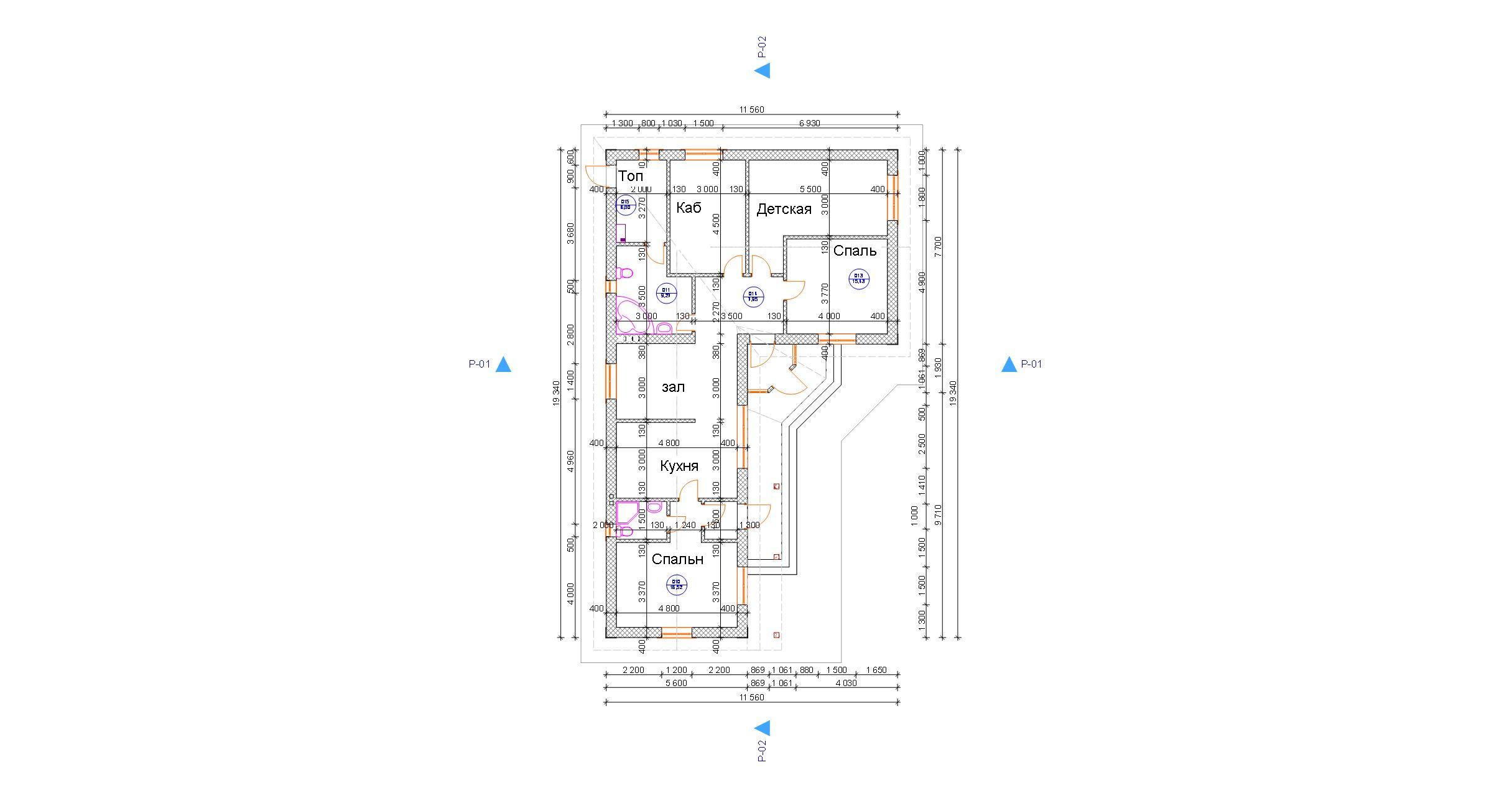

Проэкт набрасывал сам с учетом всех пожеланий членов семьи, из которых: я, жена, маленький ребенок и теща.
Для тещи - на всяк случай отдельный вход + с/у + вход на общ кухню (она у меня хорошая, но иногда хочет уединиться)

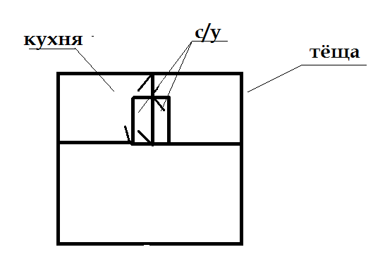

Намереваемся за 45000 у.е. построить одноэтажный с высокой мансардой и ж/б перекрытием дом и зайти в него в этом году. Реально ли? Прокритикуйте проект, пожалуйста. По привязкам к сторонам света: центральные входные двери с веранды смотрят на юг (или дверь с топочной - северная сторона).
Пирог стены: пол ракушняка (с перевязкой через каждых 4 ряда кирпичем в 3 ряда) + 5 см возд + полкирпича + 10 см ПСБ-С.
Проект уже немного изменился (но фоток эскизов последних нету) а именно, убрано одно короткое окно в тещиной спальне. И два высоких окна в спальнях укорочены до стандартной высоты.
Спасибо за внимание
Что значит высокая мансарда? Чердак что ли? Мансарда это вроде как жилой этаж или я ошибаюсь?
По проекту: если мансарда будет эксплуатироваться, то не увидел лестницы на второй этаж. Если это будет просто чердак, то перекрывать его плитами слишком накладно. Кухню с гостиной лучше поменять местами: носить продукты через гостиную неудобно (для тещи в ее комнате лучше сделать небольшую кухоньку: мойку, стол).
Пирог стены плох. Делайте, что то общепринятое, зачем эти велосипеды.
извините, пока путаюсь в строительных терминах. Да, сейчас чердак (но в будущем при наличии денег и желания чтобы потенциальная возможность была сделать мансардный этаж).

Делайте мансарду сразу тогда, с лестницей и окнами, переделыватьвсегда сложнее чем доделывать, 2 окна для мансарды будет маловато, и над тещиной комнатой там же совсем места мало будет для нормальной комнаты.....

Вчера кстати думал как бы я спланировал дом с учетом того что для тещи нужно делать отдельный вход и санузел и пришел к выводу что дом с мансардой, класичесский не подойдет, а такой как Вы спланировали очень даже не плохо смотрится, единственное пятно застройки большое получилось и будет не дешево, может имеет смысл отказатся от мансандры и съэкономить денег на перекрытии и крыше, ну или посоветоватся с архитектором о возможности сделать мансандру только над вашей частью дома, но я таких проектов не встречал чесно говоря:)

Большое пятно застройки так же чревато большими расходами на фундамент, стены и крышу, но у Вас варианта другого нет, теща это святое:D, если делать без мансарды, перекрытия можно сделать деревянные просто, будет дешевле и саму крышу сделать ниже, тоже съэкономите на материале....
В мансарде окон мало (уже написали выше). Нужно мансардные ещё предусмотреть.
зы. Лично я за мансарду, если есть куда примостить лестницу. Себе не сделал, теперь утешаю себя мыслью, что строю пока гостевой домик. :D
С таким проектом Вы закапаете деньги в землю - лишние затраты фундамент, стены, крыша, а потом не эфективное энергосбережение дома - большая площадь стен и кровли - больше будет уходить тепла!
Стройте ближе к квадратному дому. Сократите расходы.
сейчас планируйте, больше рисуйте - нарисуйте квадрат, потом в квадрате удобное Вам расположение комнат, кухни, с/у, и конечно тёщи с её отдельным входом.
чем больше уменьшите м2 стен и крыши - дешевле обойдется стройка!

Сижу уже с карандашем набрасываю новый проект с учетом замечаний. Мозг вскипел. Замечания дельные. И почему ни архитектор знакомый, который делает проект, ни прораб с опытом не подсказал всего этого. Эхх. Первое разочарование. И ракушняк уже закупил в количестве 1600 шт.
Ну не чего страшного, если будете строить квадратный дом Вам его по идее хватит на 2 полноценных этажа, а это уже лучше чем мансарда:), Кстати если делать 2-х этажный дом то Ваши комнаты и санузел можна разместить на 2-м этаже, а тещину комнату и санузел на первом, немного не удобно конечно для Вас, но главное угодить Теще:D

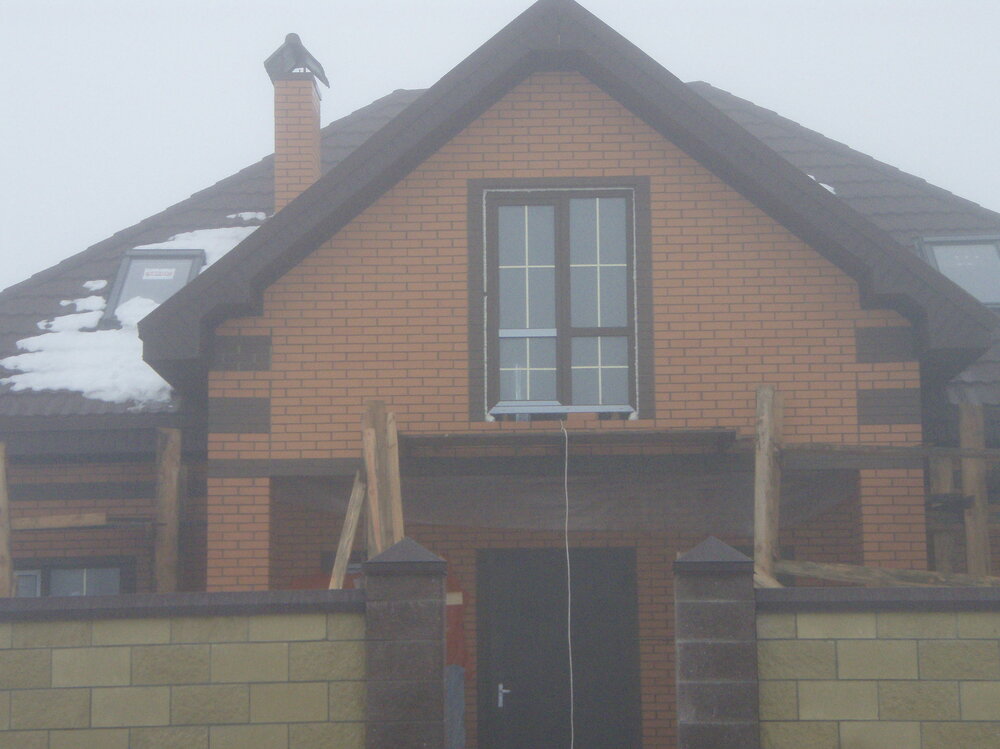

Sergi_kiev с почином Вас.Удачного строительства и хороших,порядочных людей на пути.У меня дом с мансардным этажом в 220м2 на данный момент 65000уе.коробка с окнами Rexau evro70.гаражными воротами Herman,композитивной черепицей Metrobond,фасадным забором с блока Силта Брик,по периметру 120 метров забора с профнастила.Свет.вода,газ в доме(газовый котел Имергаз 32 квт).
Не плохо, а поподробней можна, дом из кирпича, кто строил коробку, сами или фирма или строителей нанимали...., что-то очень дешево как-то....
Не плохо, а поподробней можна, дом из кирпича, кто строил коробку, сами или фирма или строителей нанимали...., что-то очень дешево как-то.... Фундамент монолитный-130см под землей,75 над землей.Арматуры пошло 2500кг,124 м3 бетона М200. Газоблок Аэрок Березань 375,воздушная 50,облицовочный кирпич СБК роменский 120-итого пирог стены 54,5 см.Перекрытия плиты новые.Крыша 235 м2 метробонд,3 мансардных окна велюкс,утеплитель Роквул Рокмин 200.Весь материал новый не бу,за исключением некоторого количества рядового кирпича.Все материалы покупались прошлой зимой оптом на два дома(брата и мой),так сказать с хорошими скидками-оптом.
В принципе если газоблок то это обьясняет цену, а цена только материалов или с работой вместе? Кстати внутри газобетон будете гипсокатроном обшивать или штукатурить?
