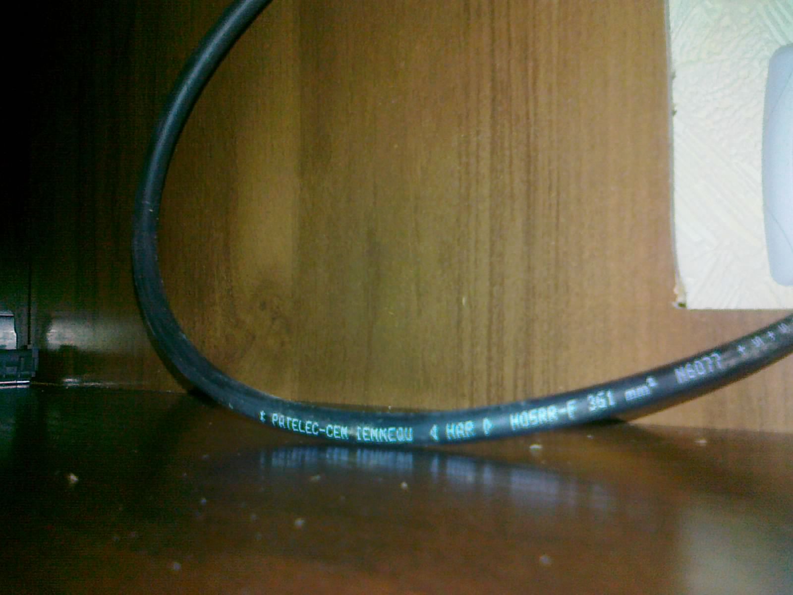

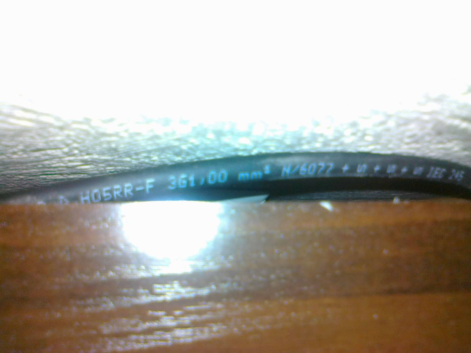

BrotherSam Опубліковано: 27 січня 2011 Поділитись Опубліковано: 27 січня 2011 3Х4 не понятно куда, если плита, то должно быть 3х6. Ага, я тоже под плиту, духовку развел отдельными лучами, на отдельные автоматы. Приехали комбинированная варочная поверхность и духовой шкаф у которых выводы сделаны 1,0х3 и 1,5х3 соответственно А вы говорите 6,0х3 Посилання на коментар Поділитися на інших сайтах More sharing options...
ink_stroi Опубліковано: 27 січня 2011 Поділитись Опубліковано: 27 січня 2011 Приехали комбинированная варочная поверхность и духовой шкаф у которых выводы сделаны 1,0х3 и 1,5х3 соответственноВаша рано или еще раньше, но сработает обязательно. Посилання на коментар Поділитися на інших сайтах More sharing options...
BrotherSam Опубліковано: 27 січня 2011 Поділитись Опубліковано: 27 січня 2011 Ваша рано или еще раньше, но сработает обязательно. Это заводская комплектация Хотпоинт-Аристон, сертифицированная в Украине Ради интереса первые дни пробовал контакты вилки, не греются ли - не греются Посилання на коментар Поділитися на інших сайтах More sharing options...
ink_stroi Опубліковано: 27 січня 2011 Поділитись Опубліковано: 27 січня 2011 Это заводская комплектация Хотпоинт-Аристон, сертифицированная в Украине Ради интереса первые дни пробовал контакты вилки, не греются ли - не греютсяА модель, лучше ссылки. Посилання на коментар Поділитися на інших сайтах More sharing options...
BrotherSam Опубліковано: 27 січня 2011 Поділитись Опубліковано: 27 січня 2011 А модель, лучше ссылки. Найдите хоть одну ссылку на Аристоновскую любую модель духового шкафа, где указано сечение провода. Я лучше сегодня зафоткаю, если получится добраться до маркировки Посилання на коментар Поділитися на інших сайтах More sharing options...
sanykrimea Опубліковано: 27 січня 2011 Поділитись Опубліковано: 27 січня 2011 Ваша рано или еще раньше, но сработает обязательно. Требование "не менее 6 мм.кв. сечения на электроплиты" тупо перенесено тупыми нормоустановщиками из бывших правил - не учтён обязательный переход от алюминия на медь. Посилання на коментар Поділитися на інших сайтах More sharing options...
ink_stroi Опубліковано: 27 січня 2011 Поділитись Опубліковано: 27 січня 2011 Требование "не менее 6 мм.кв. сечения на электроплиты" тупо перенесено тупыми нормоустановщиками из бывших правил - не учтён обязательный переход от алюминия на медь. А потом подключают mirtovara.ru/goods/4796/ или mirtovara.ru/goods/7201/:) Посилання на коментар Поділитися на інших сайтах More sharing options...
snickers Опубліковано: 27 січня 2011 Поділитись Опубліковано: 27 січня 2011 Ага, я тоже под плиту, духовку развел отдельными лучами, на отдельные автоматы. Приехали комбинированная варочная поверхность и духовой шкаф у которых выводы сделаны 1,0х3 и 1,5х3 соответственно А вы говорите 6,0х3 Тут есть секретные грабли. У меня тоже на сварочном инверторе (180А, 6.7кВт по паспорту) сетевой кабель с заводской маркировкой 3х1.5мм. Сверху была приклеена скотчем бумажка - включать в электричество ТОЛЬКО проводами от 4мм.кв. Но мы ж бумажкам не верим ... Включил через обычную переноску (а хуле? ихний(махровый кетай) 1.5 неужто лучше нашего 2.5???) - оно сгорело . Купил специально для этого дела ПВС 3х4 - работает, епт ... Посилання на коментар Поділитися на інших сайтах More sharing options...
sanykrimea Опубліковано: 27 січня 2011 Поділитись Опубліковано: 27 січня 2011 А потом подключают mirtovara.ru/goods/4796/ или mirtovara.ru/goods/7201/:) ? Длительно допустимый ток для 4мм.кв медь - 38А (8,36 кВт.) Для 6 мм.кв. алюминий - 36А (7.92 кВт) Посилання на коментар Поділитися на інших сайтах More sharing options...
ink_stroi Опубліковано: 27 січня 2011 Поділитись Опубліковано: 27 січня 2011 ? Длительно допустимый ток для 4мм.кв медь - 38А (8,36 кВт.) Для 6 мм.кв. алюминий - 36А (7.92 кВт) Чаще пользуются таблицей из ПУЭ, а там медь 4мм - 32А, сечения жил у кабеля порой занижены. Но все равно 2я варка mirtovara.ru/goods/7201/ Мощность подключения: 9450 В. P.S. Вы как то ссылку выкладывали на Гост "Выбор кабелей" - я так понял ваши данные от туда, можно повторить ссылку? Посилання на коментар Поділитися на інших сайтах More sharing options...
sanykrimea Опубліковано: 27 січня 2011 Поділитись Опубліковано: 27 січня 2011 Чаще пользуются таблицей из ПУЭ, а там медь 4мм - 32А, сечения жил у кабеля порой занижены. Таки да - 38А для двух одножильных по 1.3.4 ПУЭ По ГОСТ 16442-80 КАБЕЛИ СИЛОВЫЕ С ПЛАСТМАССОВОЙ ИЗОЛЯЦИЕЙ ТЕХНИЧЕСКИЕ УСЛОВИЯ - 53/54 и 44/56 ампер Вообще-то - тема скользкая. В ПУЭ не видно откуда плясали - от разрушения ПВХ или от теплоотвода жилы на соединениях. 1 Посилання на коментар Поділитися на інших сайтах More sharing options...
ink_stroi Опубліковано: 27 січня 2011 Поділитись Опубліковано: 27 січня 2011 Вообще-то - тема скользкая. В ПУЭ не видно откуда плясали - от разрушения ПВХ или от теплоотвода жилы на соединениях.Расхождение данных было обусловлено способом прокладки кабеля. Посилання на коментар Поділитися на інших сайтах More sharing options...
BrotherSam Опубліковано: 28 січня 2011 Поділитись Опубліковано: 28 січня 2011 Это заводская комплектация Хотпоинт-Аристон, сертифицированная в Украине Ради интереса первые дни пробовал контакты вилки, не греются ли - не греются Все оказалось еще интереснее - и на варочной и на эл. духовом шкафу стоит 3G1.00 mm2 Поработает - увидим, но пока даже не греются. Сходу лезть в девайс и менять провода с потерей гарантии не хочу. Производитель не дает рекомендаций по сечению провода на подключение. Стало интересно, а сколько на чайнике (2200Вт) провод. Оказалось еще меньше 3G0.75 mm2. У буржуев что ли свое ПУЭ и таблички не такие как у нас? А куда сертификаторы смотрят и у нас в Украине и в России? (ответ "в карман" не считается ) Посилання на коментар Поділитися на інших сайтах More sharing options...
