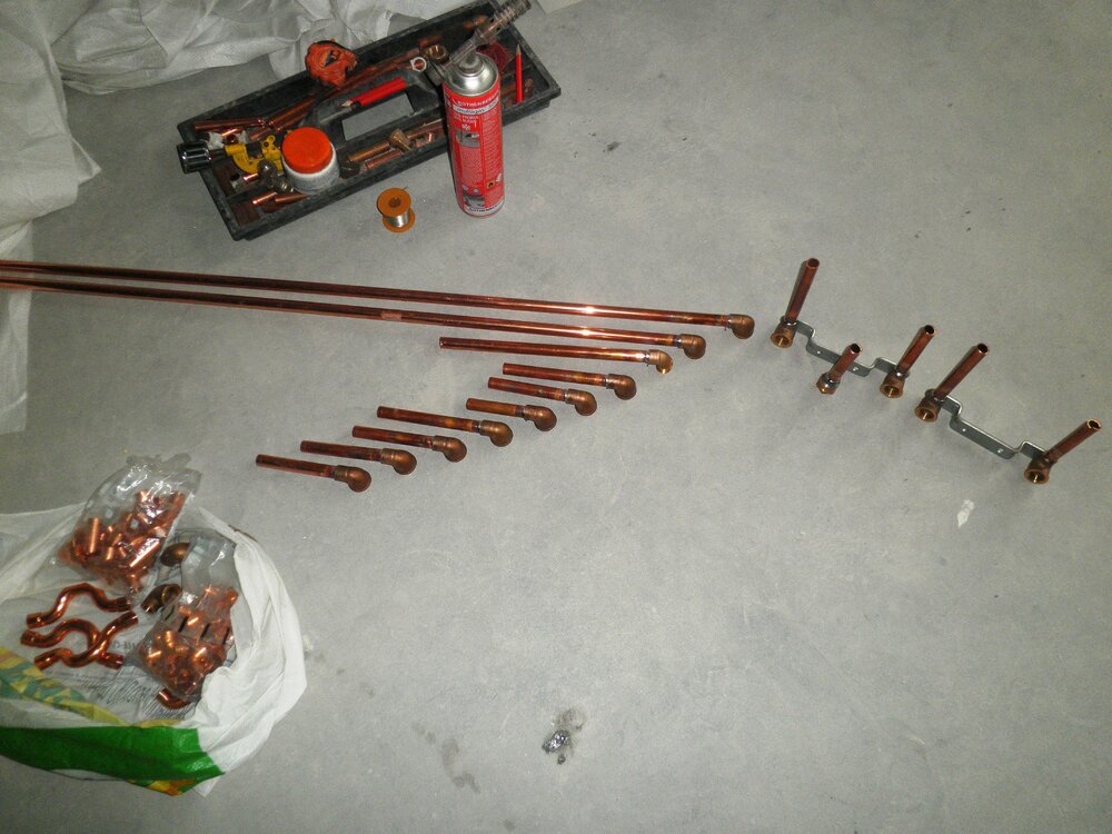

B.S.V. Опубліковано: 9 лютого 2011 Поділитись Опубліковано: 9 лютого 2011 Александр извините, но использовать тиски при пайке медью, это уже извращение. Посилання на коментар Поділитися на інших сайтах More sharing options...
troll_9000 Опубліковано: 9 лютого 2011 Поділитись Опубліковано: 9 лютого 2011 Подозреваю, это тест на внимательность Посилання на коментар Поділитися на інших сайтах More sharing options...
Сергей 31 Опубліковано: 9 лютого 2011 Поділитись Опубліковано: 9 лютого 2011 Александр извините, но использовать тиски при пайке медью, это уже извращение. А мне нравится. Завтра же куплю себе две штуки, красненькие и синенькие. Посилання на коментар Поділитися на інших сайтах More sharing options...
B.S.V. Опубліковано: 9 лютого 2011 Поділитись Опубліковано: 9 лютого 2011 А мне нравится. Завтра же куплю себе две штуки, красненькие и синенькие. Красненькие для ГВС и отопления, а синенькие для ХВС ? А я по старинке: козел, ключи, кирпичи. Все что есть под рукой. Пожалуйста не подумайте, что у меня нет тисочков. Посилання на коментар Поділитися на інших сайтах More sharing options...
Сергей 31 Опубліковано: 9 лютого 2011 Поділитись Опубліковано: 9 лютого 2011 А я по старинке: козел, ключи, кирпичи. Все что есть под рукой. Я гвозди на козле забиваю и насаживаю. Посилання на коментар Поділитися на інших сайтах More sharing options...
V.A.N. Опубліковано: 9 лютого 2011 Автор Поділитись Опубліковано: 9 лютого 2011 Я тоже только в перчатках работаю. Привык, не мешают. А тисочки обязательно прикручу, правда наверное нужно из деревяшек щёчки сделать чтоб трубу не смять когда зажимаешь. Посилання на коментар Поділитися на інших сайтах More sharing options...
B.S.V. Опубліковано: 9 лютого 2011 Поділитись Опубліковано: 9 лютого 2011 Я тоже только в перчатках работаю. Привык, не мешают. А тисочки обязательно прикручу, правда наверное нужно из деревяшек щёчки сделать чтоб трубу не смять когда зажимаешь. Если идет монтаж, в основном все паяется по месту, в удобных условиях делаются только заготовки. Посилання на коментар Поділитися на інших сайтах More sharing options...
Korni Опубліковано: 9 лютого 2011 Поділитись Опубліковано: 9 лютого 2011 А мне нравится. Завтра же куплю себе две штуки, красненькие и синенькие..... Бери с поворотной платформой... проверено. Деревяшки не надо. Перчатки - это ТБ. Посилання на коментар Поділитися на інших сайтах More sharing options...
B.S.V. Опубліковано: 9 лютого 2011 Поділитись Опубліковано: 9 лютого 2011 Сооружать мастерскую на отдельно взятом объекте !? Ну Вы педанты. В целом приветствую, но тогда нужно смотреть в сторону ( кажется ветки Корни, мастерская на колесах). Посилання на коментар Поділитися на інших сайтах More sharing options...

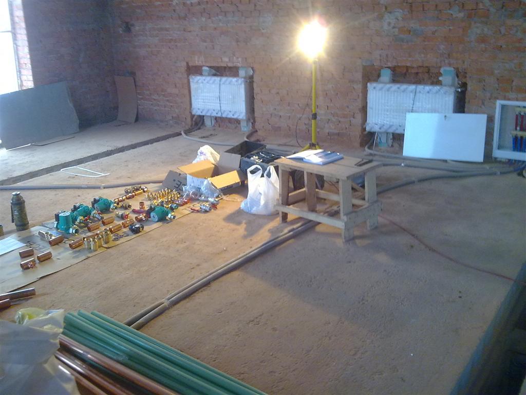

B.S.V. Опубліковано: 9 лютого 2011 Поділитись Опубліковано: 9 лютого 2011 А по первой фото. У меня проще: один держит, а я кручу ( извините, как правило наоборот, или кто какой ключ взял). Не феншуйно, но быстрее. Посилання на коментар Поділитися на інших сайтах More sharing options...
Korni Опубліковано: 9 лютого 2011 Поділитись Опубліковано: 9 лютого 2011 .....мастерскую на отдельно взятом объекте !?...... Это я в котельной так курю.... На линейке проще, конечно... Посилання на коментар Поділитися на інших сайтах More sharing options...
B.S.V. Опубліковано: 9 лютого 2011 Поділитись Опубліковано: 9 лютого 2011 Согласен. Особенно когда каждый знает, что ему делать. А курить нужно меньше. Посилання на коментар Поділитися на інших сайтах More sharing options...
V.A.N. Опубліковано: 9 лютого 2011 Автор Поділитись Опубліковано: 9 лютого 2011 Сооружать мастерскую на отдельно взятом объекте !? Ну Вы педанты. Ну почему? это называется НОТ, оборудовал удобное местечко и всё под рукой. Иначе так всё имеет склонность разбредаться по всему дому. Вроде железяка ног не имеет:D 1 Посилання на коментар Поділитися на інших сайтах More sharing options...
Сергей 31 Опубліковано: 9 лютого 2011 Поділитись Опубліковано: 9 лютого 2011 ( кажется ветки Корни, мастерская на колесах). Вот вот вот. Саня меня этой темой и подбил к покупке машина. А вот мое рабочее мето. Посилання на коментар Поділитися на інших сайтах More sharing options...
Korni Опубліковано: 10 лютого 2011 Поділитись Опубліковано: 10 лютого 2011 ...А вот мое рабочее мето. Я себе раскладной столик из московской ikea привёз специально для этих целей ;) А у тебя, вроде бы, есть и подмости специальненькие.... (ссылка устарела) Посилання на коментар Поділитися на інших сайтах More sharing options...
