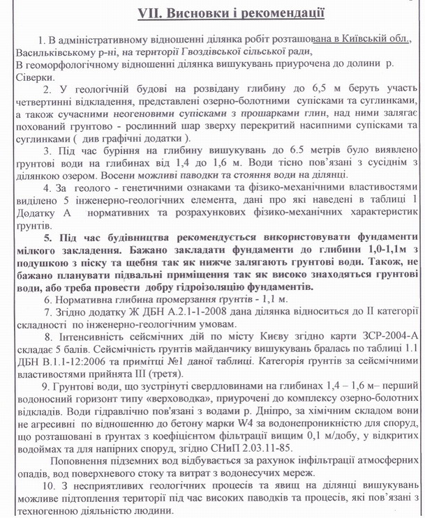

SanderEA Опубліковано: 23 січня 2011 Поділитись Опубліковано: 23 січня 2011 Собираюсь построить дом из известняка (ракушняка) в 1 кирпич или термодом (пенопластовые блоки) + внутри черновая кладка из кирпича (0,5 кирпича). Ширина коколя 0,4-0,5м, высота 0,6м(?). Дом в 1 этаж + мансарда или мансарда поднятая на 1,4метра. Сосед поделился выводом из геологии - в приложении. Участок находится в 6 метрах от озерца. Немного подсыпан от 0,8 до 0,2м. Грунтовые воды 1,4-1,6м, но может подтапливать весной и осенью, вокруг участка вырыта канава для дренажа. Более подробно смотрите в геологии. Вопрос: какой фундамент нужен для таких стен? В выводе написан мелко заглубленный! Как-то странно, что для довольно сложного участка, такой дешевый фундамент. Или он будет широкий? P.S. Участок еще не купил, но уже выбрал из сотни просмотренных . Дом для постоянного проживания. Посилання на коментар Поділитися на інших сайтах More sharing options...
lastandr Опубліковано: 23 січня 2011 Поділитись Опубліковано: 23 січня 2011 А что же Вы самого главного не опубликовали - таблицу 1 из додатка А,ведь именно там находятся основные сведения о ваших грунтах... По поводу "дешевого" фундамента,то рекомендованная глубина заложения 1-1,1м является обычной для большинства грунтов в Киевской области(это условная глубина промерзания),просто геологи назвали его "фундаментом мелкого заложения"(наверное потому,что бывают и более глубокие),но не мелкозаглубленным ,а о дешевизне можно будет поговорить после постройки Посилання на коментар Поділитися на інших сайтах More sharing options...
SanderEA Опубліковано: 24 січня 2011 Автор Поділитись Опубліковано: 24 січня 2011 А что же Вы самого главного не опубликовали - таблицу 1 из додатка А,ведь именно там находятся основные сведения о ваших грунтах... Спасибо, к сожалению нету у меня такой таблицы, попробую еще раз попросить соседа сбросить Посилання на коментар Поділитися на інших сайтах More sharing options...
