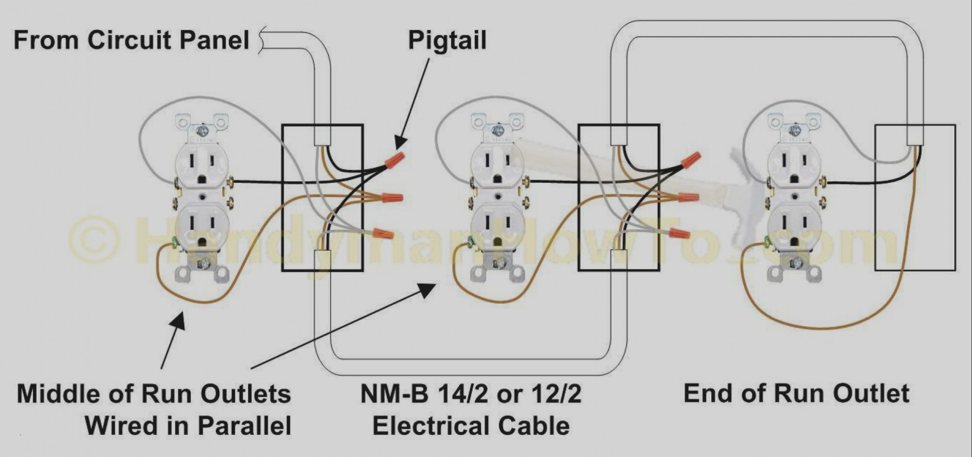

antoha2026 Опубліковано: 12 липня 2022 Поділитись Опубліковано: 12 липня 2022 Доброго дня. Таке питання, є 3-4 групи розеток по 2-3 в групі, якщо L і N з'єднати шлейфом на гвинтових зажимах розеток, а РЕ скрутити і спаяти або зварити з відводом на кожну розетку, одна коробка, одна скрутка і один відвід на розетку, це буде правильно? Наприклад, в групі з трьох розеток кабель заходить в першу коробку і виходить на наступну групу з третьої буде три скрутки виходить, це буде вважатись нерозривністю РЕ лінії? Посилання на коментар Поділитися на інших сайтах More sharing options...
volomoto Опубліковано: 12 липня 2022 Поділитись Опубліковано: 12 липня 2022 (змінено) 32 хвилини тому, antoha2026 сказав: Наприклад, в групі з трьох розеток кабель заходить в першу коробку і виходить на наступну групу з третьої буде три скрутки виходить, це буде вважатись нерозривністю РЕ лінії? Залежить хто буде вважати. Наприклад американці гвинтові з'єднання на самих розутках не вважають нерозривними, а от скрутки з допомгою ковпачків — цілком ок: Наш ПУЕ про такі тонкощі не говорить, хоча логічно, що нерозривність це коли ви зняли одну розетку зі шлейфа і це ніяк не вплинуло на заземлення на інших розетках вниз по течії. А от яким типом з'єднання це досягнуто — пофіг, головне щоб був хороший контакт. Змінено 12 липня 2022 користувачем volomoto 1 Посилання на коментар Поділитися на інших сайтах More sharing options...
antoha2026 Опубліковано: 12 липня 2022 Поділитись Опубліковано: 12 липня 2022 10 хвилин тому, volomoto сказав: А от яким типом з'єднання це досягнуто — пофіг, головне щоб був хороший контакт. Я припускаю що з'єднання має бути спаяне, зварене або опресоване. На якійсь схемі бачив що через Wago було зроблено з'єднання і відвід, але щось не впевнений що то по ПУЕ. Може хтось знає де можна почитати скільки розеток в одному шлейфі допускається? Посилання на коментар Поділитися на інших сайтах More sharing options...
Firetuf Опубліковано: 12 липня 2022 Поділитись Опубліковано: 12 липня 2022 (змінено) 36 минут назад, antoha2026 сказал: Я припускаю що з'єднання має бути спаяне, зварене або опресоване. На якійсь схемі бачив що через Wago було зроблено з'єднання і відвід, але щось не впевнений що то по ПУЕ. Може хтось знає де можна почитати скільки розеток в одному шлейфі допускається? 1. Кількість розеток в одному шлейфі визначається величиною навантаження споживачів. Це задача проектанта. По замовчуванні - 4-5 розеток в одному шлейфі. Це по "науці". 2. Американські коди не допускають з'єднань проводів в розетках і вимикачах. Тільки відгалуження. Схему колега вже надав. Європейські норми допускають та рекомендують з'єднання токоведучих проводів та захисного заземлення безпосередньо в клемах розеток та вимикачах. 3. Опресування, зварювання, під механічне стискання - так. Паяння - ніт. 4. Клеми типа WAGO рекомендовані для застосування при відгалуженні від стаціонарної електропроводки до окремого споживача. Змінено 12 липня 2022 користувачем Firetuf 1 Посилання на коментар Поділитися на інших сайтах More sharing options...
Energon Опубліковано: 12 липня 2022 Поділитись Опубліковано: 12 липня 2022 1 час назад, volomoto сказал: що нерозривність це коли ви зняли одну розетку зі шлейфа і це ніяк не вплинуло на заземлення на інших розетках вниз по течії. А от яким типом з'єднання це досягнуто — пофіг, головне щоб був хороший контакт. Ну якось по логіці, як Ви щось зняли то на місце і назад вчепили, чи не так?) 1 Посилання на коментар Поділитися на інших сайтах More sharing options...
Firetuf Опубліковано: 12 липня 2022 Поділитись Опубліковано: 12 липня 2022 7 минут назад, Energon сказал: Ну якось по логіці, як Ви щось зняли то на місце і назад вчепили, чи не так?) Логіка логікою, згоден, але коли виконуються роботи, повинно бути обезструмлення лінії. Це вже не логіка - це вимоги. Чи не так?) 😉 Посилання на коментар Поділитися на інших сайтах More sharing options...
volomoto Опубліковано: 13 липня 2022 Поділитись Опубліковано: 13 липня 2022 14 годин тому, Energon сказав: Ну якось по логіці, як Ви щось зняли то на місце і назад вчепили, чи не так?) Якщо була під рукою то так, але от може статись так, що треба йти в магазин, але при цьому треба тимчасово зєднати, щоб шлейф далі працював, ну бо там якісь критичні споживачі вниз по течії є. От і виходить так, що земля розірвалась, а потім якось знову з'єдналась, а потім знову роз'єдналась і з'єдналась, коли нову розетку ставили. Звичайно що при цьому нуль і фаза так само роз'єднуються і з'єднуються і земля не має ніякого сенсу, якщо нема фази, але ПУЕ писали ті, хто ніколи не мав справи з монтажем, тому теоретично там ніби все правильно, але занадно абстрактно для монтажника. Якщо в ПУЕ була однозначна схема аналогічна до американської, яку я кинув вище, то оцих всіх балачок би не було Посилання на коментар Поділитися на інших сайтах More sharing options...
Firetuf Опубліковано: 13 липня 2022 Поділитись Опубліковано: 13 липня 2022 12 минут назад, volomoto сказал: Якщо була під рукою то так, але от може статись так, що треба йти в магазин, але при цьому треба тимчасово зєднати, щоб шлейф далі працював, ну бо там якісь критичні споживачі вниз по течії є. От і виходить так, що земля розірвалась, а потім якось знову з'єдналась, а потім знову роз'єдналась і з'єдналась, коли нову розетку ставили. Звичайно що при цьому нуль і фаза так само роз'єднуються і з'єднуються і земля не має ніякого сенсу, якщо нема фази, але ПУЕ писали ті, хто ніколи не мав справи з монтажем, тому теоретично там ніби все правильно, але занадно абстрактно для монтажника. Якщо в ПУЕ була однозначна схема аналогічна до американської, яку я кинув вище, то оцих всіх балачок би не було А в американських кодах є вказівка, що коли ремонтуєте розетку, а вам терміново потрібно в магазин, але також потрібно підключити живлення всієї лінії, то оголені кінці проводів, ремонтуємої розетки, потрібно ізолювати? 🤣 Норми і Правила не пишуться для пересічних громадян. Вони розраховані і призначені для підготовлених та навчених категорій людей. Свого часу, ви особисто, в темі про з'єднання захисного заземлення в розетках на прикладі CODE, не змогли розібратися, що нерозривність жил стосується як заземлення, так і токоведучих жил: і нуля, і фази. Але вам підказали (навчили) і все стало зрозуміло. ПУЕ, як і всі інші нормативні документи, пишуться відповідними фахівцями і затверджуються такими ж. Тим більше, що наше ПУЕ = IEC. Не меліть дурниць про некомпетентність видавників. P.s.: Один тільки недолік в ПУЕ, що він не узгоджувався з фахівцями форуму "СД". Згоден.))) Посилання на коментар Поділитися на інших сайтах More sharing options...
