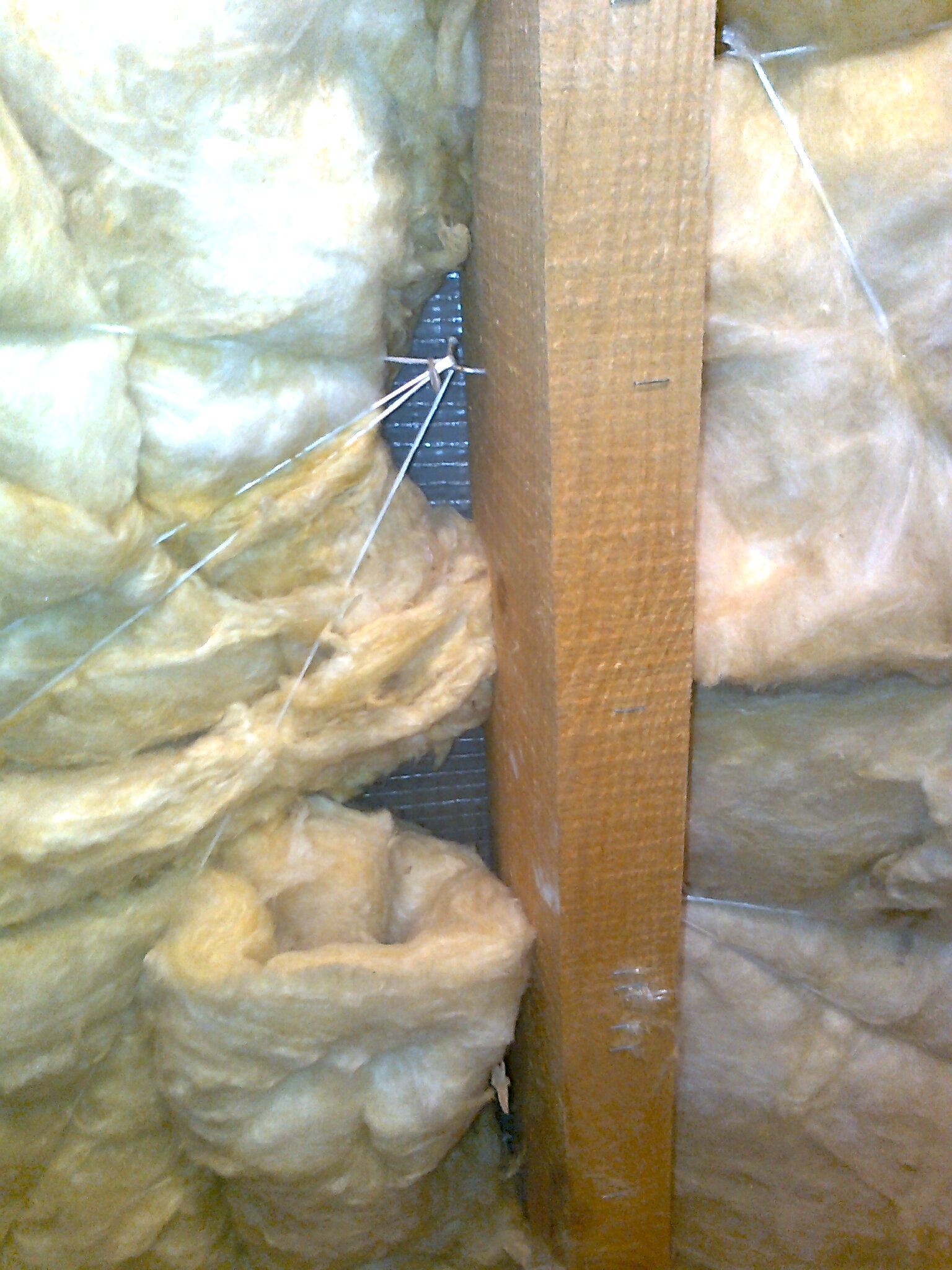

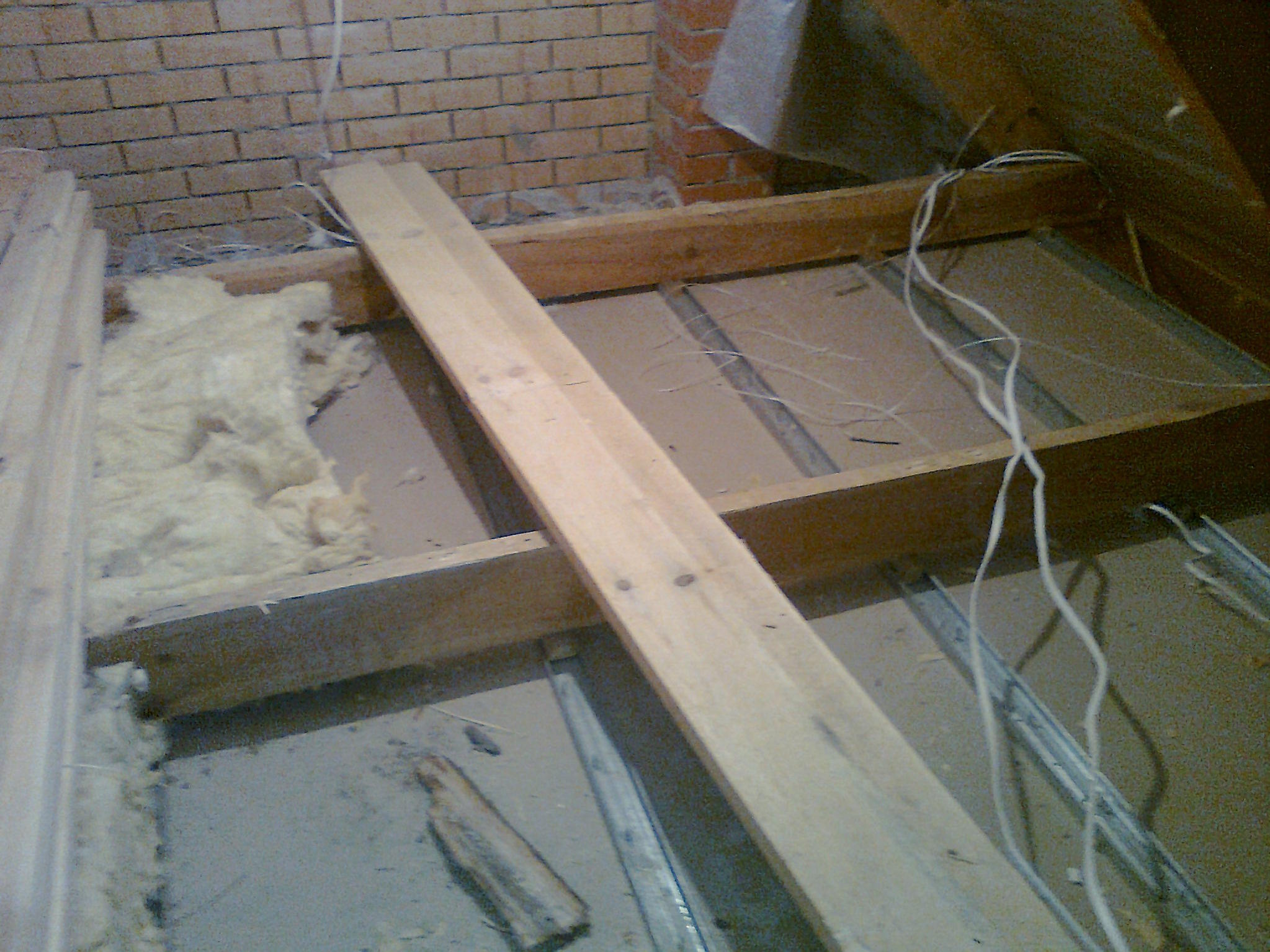

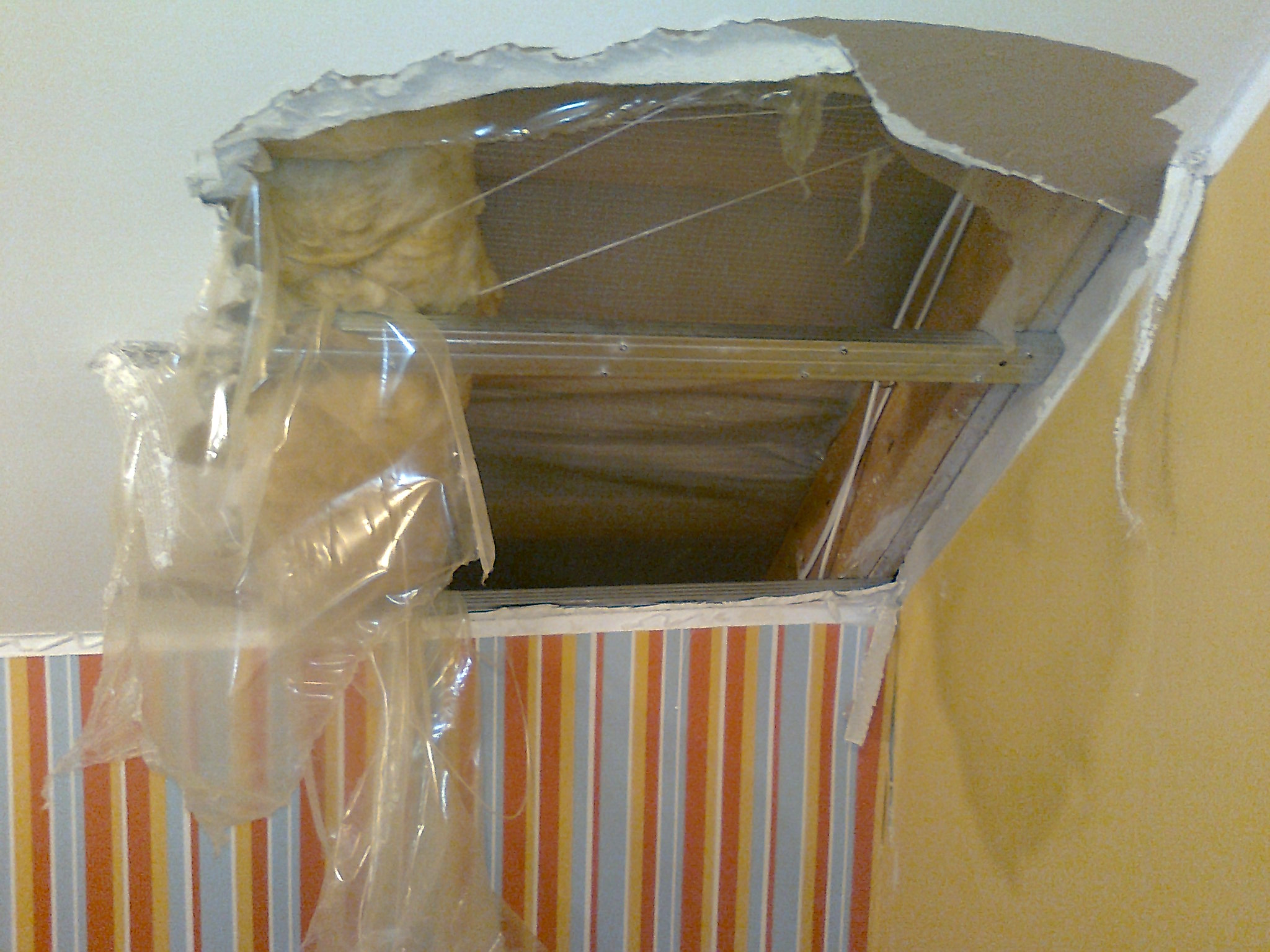

Вот фото недельной давности (человек обратился ко мне за помощью ТК в доме было холодно и отсырел ГК. местами пятна влажные были) В чем думаете причина ? В конденсате в том числе. Там все сделано так, как будто и нет ЕГО. Поэтому и паробарьер не ложили на чердаке !!! Зачем? Нет же конденсата. ))) И гидробарьер не дотянули за фронтоны. Пусть капает, ТО чего нет, на вату, потом на гипс просачивается, потом промерзает все дружненько. И зазор между ГБ и утеплителем не оставили. Да и утеплили "красиво". Это еще не весь список. Дом, кстати, используется, как дача. Иногда топят, иногда нет.
А обойдется такое неверие в 6-7 тыс долл. Вот и думайте теперь: делать все по технологии и слушать ТЕОРЕТИКОВ с форума, которые сотни крыш видели/просчитали/сделали/переделали ?. Лучше ПЕРЕБДЕТЬ.
