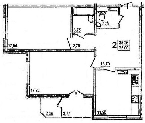

Мастер Опубліковано: 18 січня 2011 Поділитись Опубліковано: 18 січня 2011 Помогите, пожалуйста, спроектировать ТВ сеть в квартире. План приложен. Предусмотрен вход кабельного ТВ с коридора. Предполагается антена цифрового эфирного ТВ на балконе (+ возможно спутниковая антена). Запланировано 4 телевизора в двух комнатах, кухне и прихожей. В соседней ветке подсмотрел что можно поставить мультисвитч. Как его использовать правильно, где ставить, достаточно ли одного? Можно в прихожей установить мультисвитч и к нему привести 2 кабеля (по одному с коридора и с балкона), верно? Оттуда достаточно одного кабеля к каждому телевизору или нужно по 2 тянуть?План квартири v4.pdf Посилання на коментар Поділитися на інших сайтах More sharing options...
isr Опубліковано: 18 січня 2011 Поділитись Опубліковано: 18 січня 2011 Помогите, пожалуйста, спроектировать ТВ сеть в квартире. Можно в прихожей установить мультисвитч и к нему привести 2 кабеля (по одному с коридора и с балкона), верно? Оттуда достаточно одного кабеля к каждому телевизору или нужно по 2 тянуть? До 4 точек нет смысла, ставит мултисвич. Если мултисвич то вам с антенны до мултисвича надо провидит минимум 8 проводов. Вам надо в каждую точку бросит провод от щитка для ктв и по одному провода от южной стороны дома для сат и эфирку. В идеале дополнительно все 4 точки можно соединит, последовательна между собой. Надо определится, где будет роутер и с того места на каждую точку бросит витую пару. Боле подробно можно по телефону. Посилання на коментар Поділитися на інших сайтах More sharing options...
Шарманщик Опубліковано: 18 січня 2011 Поділитись Опубліковано: 18 січня 2011 ..... В идеале дополнительно все 4 точки можно соединит, последовательна между собой. . Вы не ошиблись? Именно так достигается идеал? Обоснуйте, плиз, а то я чо-то фигню какую-то делаю, всё больше параллель или "звезду", а тут оказывается цугом - идеально.... Посилання на коментар Поділитися на інших сайтах More sharing options...

Мастер Опубліковано: 18 січня 2011 Автор Поділитись Опубліковано: 18 січня 2011 До 4 точек нет смысла, ставит мултисвич. Если мултисвич то вам с антенны до мултисвича надо провидит минимум 8 проводов. Зачем 8 проводов с антены?? Вам надо в каждую точку бросит провод от щитка для ктв и по одному провода от южной стороны дома для сат и эфирку. Как их соединить перед входом в телевизор? У него ведь не 3 входа. В идеале дополнительно все 4 точки можно соединит, последовательна между собой. В схеме звезда будет одно соединение и соответственно помехи. При последовательном соединении будет 3 соединения, т.е. помех от соединения в 3 раза больше. В чем я не прав? Надо определится, где будет роутер и с того места на каждую точку бросит витую пару. Зачем витая пара для ТВ?? Посилання на коментар Поділитися на інших сайтах More sharing options...
ProTV Опубліковано: 18 січня 2011 Поділитись Опубліковано: 18 січня 2011 Помогите, пожалуйста, спроектировать ТВ сеть в квартире. План приложен. Предусмотрен вход кабельного ТВ с коридора. Предполагается антена цифрового эфирного ТВ на балконе (+ возможно спутниковая антена). Запланировано 4 телевизора в двух комнатах, кухне и прихожей. В соседней ветке подсмотрел что можно поставить мультисвитч. Как его использовать правильно, где ставить, достаточно ли одного? Можно в прихожей установить мультисвитч и к нему привести 2 кабеля (по одному с коридора и с балкона), верно? Оттуда достаточно одного кабеля к каждому телевизору или нужно по 2 тянуть? Упуская пока технические моменты хочу Вас спросить: Зачем в каждой из 4 точек, одновременно 3 источника сигнала? Или смотрите на перспективу? Посилання на коментар Поділитися на інших сайтах More sharing options...
Мастер Опубліковано: 18 січня 2011 Автор Поділитись Опубліковано: 18 січня 2011 Упуская пока технические моменты хочу Вас спросить: Зачем в каждой из 4 точек, одновременно 3 источника сигнала? Или смотрите на перспективу? Спасибо за вопрос. В моем представлении все точки должны быть равноценны, с одинаковым набором каналов. Если упростить ситуацию, то будет или цифровое эфирное ТВ везде с антены на балконе. Или кабельное ТВ заведенное с коридора. Это зависит от того как будет развиваться ситуация. Посилання на коментар Поділитися на інших сайтах More sharing options...
ProTV Опубліковано: 18 січня 2011 Поділитись Опубліковано: 18 січня 2011 Спасибо за вопрос. В моем представлении все точки должны быть равноценны, с одинаковым набором каналов. Если упростить ситуацию, то будет или цифровое эфирное ТВ везде с антены на балконе. Или кабельное ТВ заведенное с коридора. Это зависит от того как будет развиваться ситуация. Хорошо, тогда будем думать по максимуму (благодаря этой схеме разводки возможны самые различные варианты коммутаций)! 1). Планируем и обустраиваем на балконе слаботочный щит (нишу с дверкой), с парой розеток 220В. Габариты подбираются по будущей начинке. 2). Разводку производим по схеме звезда. 3). Тянем от этажного щита ТВ кабель в наш слаботочный щит. 4). Определяемся с местом установки антенн (стена дома, крыша). 5). Не забываем о витой паре (интернет), по аналогии с кабельным от этажного щита (если провайдер даёт и ТВ и интернет в одном кабеле то даже проще получается). 6). Спутниковую систему строим на базе квадро конверторов (проще и дешевле). И того, к каждой точке (от слаботочного щита расположенного на балконе) подходит 4 кабеля (спутниковое-кабельное-эфирное-витая пара). Всё 1 Посилання на коментар Поділитися на інших сайтах More sharing options...
Мастер Опубліковано: 18 січня 2011 Автор Поділитись Опубліковано: 18 січня 2011 И того, к каждой точке (от слаботочного щита расположенного на балконе) подходит 4 кабеля (спутниковое-кабельное-эфирное-витая пара). Всё Как три кабеля соединить на входе в телевизор? Или нужно будет перевтыкать кабель в нужное гнездо? Интернет я предполагал делать WiFi. Точка доступа к инету за телевизором и неудобна и не нужна. Или речь об online TV? Посилання на коментар Поділитися на інших сайтах More sharing options...
ProTV Опубліковано: 18 січня 2011 Поділитись Опубліковано: 18 січня 2011 Как три кабеля соединить на входе в телевизор? Или нужно будет перевтыкать кабель в нужное гнездо? Нужен комбинированный тюнер. (Подразумеваю использование современных цифровых ТВ, с встроенными цифровыми тюнерами для наземного эфирного и кабельного ТВ). К примеру на телевизор пускаем эфирную цифру а на комбинированный тюнер (два приёмных ВЧ модуля) сигналы спутникового и кабельного ТВ. Или на оборот, кабельную цифру на телек а эфирную и спутник на тюнер. О цене речь, пока не шла. Интернет я предполагал делать WiFi. Точка доступа к инету за телевизором и неудобна и не нужна. Или речь об online TV? Речь о том, что маршрутизатор будет расположен в слаботочном щите, и будет раздавать интернет как проводным так и беспроводным способом. А проводной интернет возле телика после оцените! Посилання на коментар Поділитися на інших сайтах More sharing options...
Мастер Опубліковано: 18 січня 2011 Автор Поділитись Опубліковано: 18 січня 2011 Нужен комбинированный тюнер. (Подразумеваю использование современных цифровых ТВ, с встроенными цифровыми тюнерами для наземного эфирного и кабельного ТВ). К примеру на телевизор пускаем эфирную цифру а на комбинированный тюнер (два приёмных ВЧ модуля) сигналы спутникового и кабельного ТВ. Или на оборот, кабельную цифру на телек а эфирную и спутник на тюнер. О цене речь, пока не шла. Телик сейчас один - плоский самсунг со встроенным тюнером цифрового ТВ. Новые будут не ниже уровнем. Думаю одновременно будет использоваться максимум 2 источника, или скорее один в зависимости от ситуации. Скажите размер слаботочного щитка. Еще. Все эти кабеля укладываются в трубу или достаточно в штробу заштукатурить? Посилання на коментар Поділитися на інших сайтах More sharing options...
ProTV Опубліковано: 18 січня 2011 Поділитись Опубліковано: 18 січня 2011 Скажите размер слаботочного щитка. Еще. Все эти кабеля укладываются в трубу или достаточно в штробу заштукатурить? Размер подбирается индивидуально, в зависимости от начинки (усилители, делители, розетки, маршрутизатор, итд). Рекомендации по прокладке кабеля, такие же как и для сетей СКС. Посилання на коментар Поділитися на інших сайтах More sharing options...
Мастер Опубліковано: 18 січня 2011 Автор Поділитись Опубліковано: 18 січня 2011 Выводы сделал следующие: 1. Нужно делать слаботочный щит и туда подводить кабеля со всех точек (входных и конечных). 2. В зависимости от количества одновременно используемых источников отводить такое количество кабелей к телевизорам. 3. Если кабель проложить 1 от щитка к телевизорам то можно вручную коммутировать какая комната из какого источника смотрит ТВ. 4. В щитке будет 3 набора по 4 гнезда (по одному набору на каждый источник, по одному гнезду в каждом наборе для каждого телевизора). Поправьте если я где-то не прав. Разветвитель/тройник от источника на 4 точки - какие будут помехи, нужен ли усилитель? ЗЫ Всех с наступающим Крещение и хорошего щедрого вечера! Посилання на коментар Поділитися на інших сайтах More sharing options...
ProTV Опубліковано: 18 січня 2011 Поділитись Опубліковано: 18 січня 2011 Выводы сделал следующие: 1. Нужно делать слаботочный щит и туда подводить кабеля со всех точек (входных и конечных). 2. В зависимости от количества одновременно используемых источников отводить такое количество кабелей к телевизорам. 3. Если кабель проложить 1 от щитка к телевизорам то можно вручную коммутировать какая комната из какого источника смотрит ТВ. 4. В щитке будет 3 набора по 4 гнезда (по одному набору на каждый источник, по одному гнезду в каждом наборе для каждого телевизора). Поправьте если я где-то не прав. Разветвитель/тройник от источника на 4 точки - какие будут помехи, нужен ли усилитель? ЗЫ Всех с наступающим Крещение и хорошего щедрого вечера! Теоретическую часть вопроса Вы поняли правильно. Что касается технических нюансов, доверьтесь специалистам. Сейчас Ваша главная задача, это сделать правильную разводку (желательно в максимальном варианте - о вкусных решениях пока умолчу). 2 Посилання на коментар Поділитися на інших сайтах More sharing options...

Мастер Опубліковано: 18 січня 2011 Автор Поділитись Опубліковано: 18 січня 2011 Теоретическую часть вопроса Вы поняли правильно. Что касается технических нюансов, доверьтесь специалистам. Сейчас Ваша главная задача, это сделать правильную разводку (желательно в максимальном варианте - о вкусных решениях пока умолчу). Самое вкусное за деньги? Посилання на коментар Поділитися на інших сайтах More sharing options...
isr Опубліковано: 18 січня 2011 Поділитись Опубліковано: 18 січня 2011 Зачем 8 проводов с антены?? Как их соединить перед входом в телевизор? У него ведь не 3 входа. В схеме звезда будет одно соединение и соответственно помехи. При последовательном соединении будет 3 соединения, т.е. помех от соединения в 3 раза больше. В чем я не прав? Зачем витая пара для ТВ?? 1.Это минимум посчитает 13Е -4 шт,5Е -1,2 шт,4W-1шт,36Е(НТВ+) -2шт…… 2.Одновременно можно подключит эфирку (аналог + цифра) по Вч (антенное гнездо), остальные по ав входам (их там 3 или 4),по компонентному и наконец по HDMI (их минимум два). 3. Последовательное соединение для других целей (выше объяснил). Вот вы сразу купите 4 подписки на шару? Сомневаюсь ,потому что за каждое надо платит отдельно и вот тогда будете думать как с одного ресивера поддат сигнал в другие точки где стоят фта телевидение. 4.Коротка для шаринга ,айпи телевидение.??[/ 2 Посилання на коментар Поділитися на інших сайтах More sharing options...

Мастер Опубліковано: 19 січня 2011 Автор Поділитись Опубліковано: 19 січня 2011 Пожалуйста, не переходите на выяснения отношений. У меня остался вопрос по кабелям - какие используются для аналогового эфирного ТВ, цифрового эфирного ТВ, спутниковой антены? Я знаю только аналоговый кабель (обычный). Он же вроде испоьзуется и для цифрового эфирного и для кабельного. Верно? Какой кабель для спутниковой тарелки? Можно ли использовать один кабель для цифрового эфирного и спутника? Посилання на коментар Поділитися на інших сайтах More sharing options...
ProTV Опубліковано: 19 січня 2011 Поділитись Опубліковано: 19 січня 2011 У меня остался вопрос по кабелям - какие используются для аналогового эфирного ТВ, цифрового эфирного ТВ, спутниковой антены? Кабель один и тот же. К примеру медный Finmark 690, или бюджетный плакированный медью с густой оплёткой. Я знаю только аналоговый кабель (обычный). Он же вроде испоьзуется и для цифрового эфирного и для кабельного. Верно? Аналоговым или цифровым может быть сигнал, кабель всего лишь среда распространения этого сигнала. Можно ли использовать один кабель для цифрового эфирного и спутника? Можно, использовав диплексеры (сумматоры) SAT-TV на обоих концах линии передачи. 1 Посилання на коментар Поділитися на інших сайтах More sharing options...
Shasha Опубліковано: 19 січня 2011 Поділитись Опубліковано: 19 січня 2011 Пожалуйста, не переходите на выяснения отношений. У меня остался вопрос по кабелям - какие используются для аналогового эфирного ТВ, цифрового эфирного ТВ, спутниковой антены? Я знаю только аналоговый кабель (обычный). Он же вроде испоьзуется и для цифрового эфирного и для кабельного. Верно? Какой кабель для спутниковой тарелки? Можно ли использовать один кабель для цифрового эфирного и спутника? Можно использовать один кабель для аналогового эфирного и цифрового эфирного. Просто перед входом кабеля в телевизор с помощью тройника делаете ответвление на DVB-T тюнер (если в телевизоре уже есть встроенный DVB-T тюнер - никаких ответвлений делать не надо). И еще совет. Когда будете антенну ставить - ставьте универсальную биполярную, т.к. пакет из нескольких каналов, которые транслируются на 64 канале цифрового ТВ вертикальной поляризации, и если Вы возьмете однополярную антенну, то картинка на них будет сыпаться. Доступным языком: для эфирного и цифрового эфирного - один кабель, одна антенна (которая поддерживает и горизонтальную и вертикальную поляризации), для спутника - другой кабель. 1 Посилання на коментар Поділитися на інших сайтах More sharing options...
Мастер Опубліковано: 19 січня 2011 Автор Поділитись Опубліковано: 19 січня 2011 4. В щитке будет 3 набора по 4 гнезда (по одному набору на каждый источник, по одному гнезду в каждом наборе для каждого телевизора). Разветвитель/тройник от источника на 4 точки - какие будут помехи, нужен ли усилитель? Подскажите еще разветвитель/тройник/свитч (как он кстати правильно называется?) - 3-4 входа на 12-16 выходов с усилителем. Посилання на коментар Поділитися на інших сайтах More sharing options...
Petruha Опубліковано: 19 січня 2011 Поділитись Опубліковано: 19 січня 2011 К примеру медный Finmark 690, или бюджетный плакированный медью с густой оплёткой. Не хочу придираться к словам, но все же справедливости ради 690-й финмарк это и есть плакированный медью. Гнаться за чисто медным кабелем смысла нет. Посилання на коментар Поділитися на інших сайтах More sharing options...
