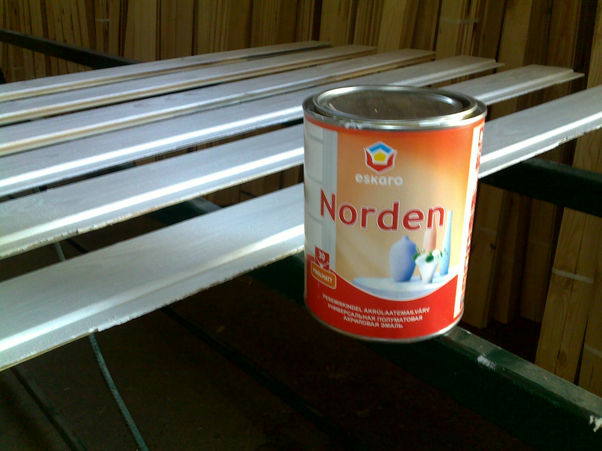

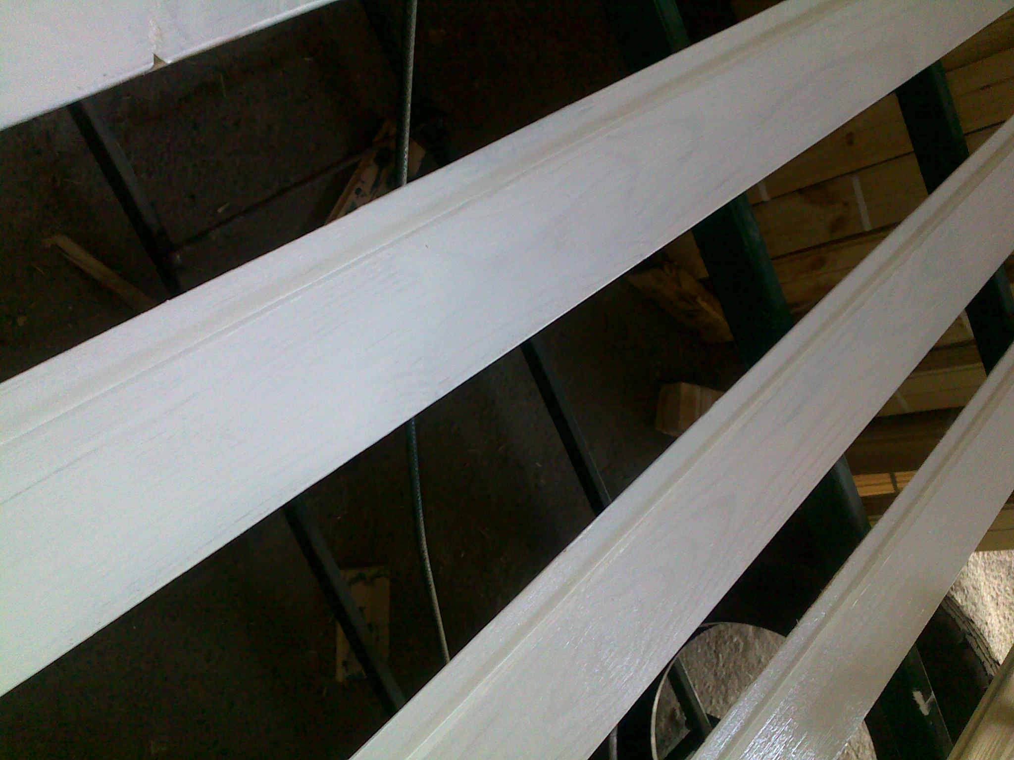

brw Опубліковано: 6 травня 2011 Поділитись Опубліковано: 6 травня 2011 [ATTACH]108788[/ATTACH] .. чем красили? Посилання на коментар Поділитися на інших сайтах More sharing options...
veselibobru Опубліковано: 6 травня 2011 Автор Поділитись Опубліковано: 6 травня 2011 Информация о древесине пропитаной антисептиком: 1. Не сжигайте древесину, которая прошла обработку антисептиками. 2. При работе с древесиной, обработанной антисептиками, работайте в респираторе и защитных очках. 3. Работайте с древесиной в перчатках. 4. После завершения строительных работ соберите и утилизируйте мусор и опилки. 5. Проведите стирку рабочей одежды отдельно от остальной домашней одежды. 6. Нельзя использовать древесину там, где она может находиться в прямом или косвенном контакет с питьевой водой. 7. Не используйте древесину там, где она может попасть в контакт с пищей для животных. 8. Не допускайте контакта древесины, пропитанную антисептиками, с алюминием. 9. Чтобы удалить плесень с поверхности древесины, обработанной антисептиками, ей необходимо дать высохнуть. После этого плесень можно удалить используя слабый раствор мыла с водой. 1 Посилання на коментар Поділитися на інших сайтах More sharing options...
veselibobru Опубліковано: 6 травня 2011 Автор Поділитись Опубліковано: 6 травня 2011 чем красили? Вот этой краской) Посилання на коментар Поділитися на інших сайтах More sharing options...
brw Опубліковано: 6 травня 2011 Поділитись Опубліковано: 6 травня 2011 [ATTACH]108827[/ATTACH] Вот этой краской) Сколько стоит банка? В Эп. есть? Посилання на коментар Поділитися на інших сайтах More sharing options...
veselibobru Опубліковано: 6 травня 2011 Автор Поділитись Опубліковано: 6 травня 2011 Сколько стоит банка? В Эп. есть? В Олди на скляренко, 5 покупали. для них и вагонку делали. банка = 90грн Посилання на коментар Поділитися на інших сайтах More sharing options...
