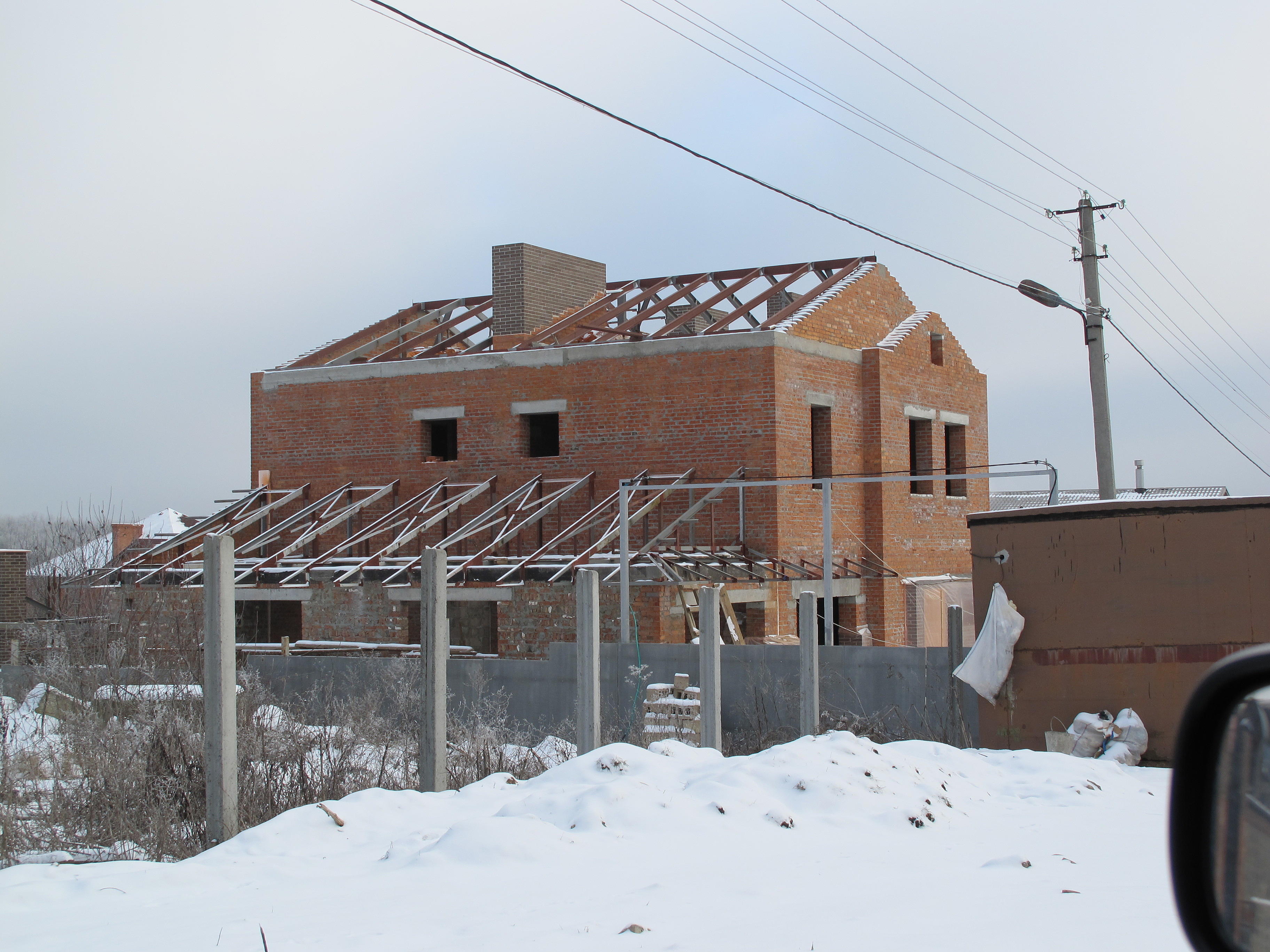

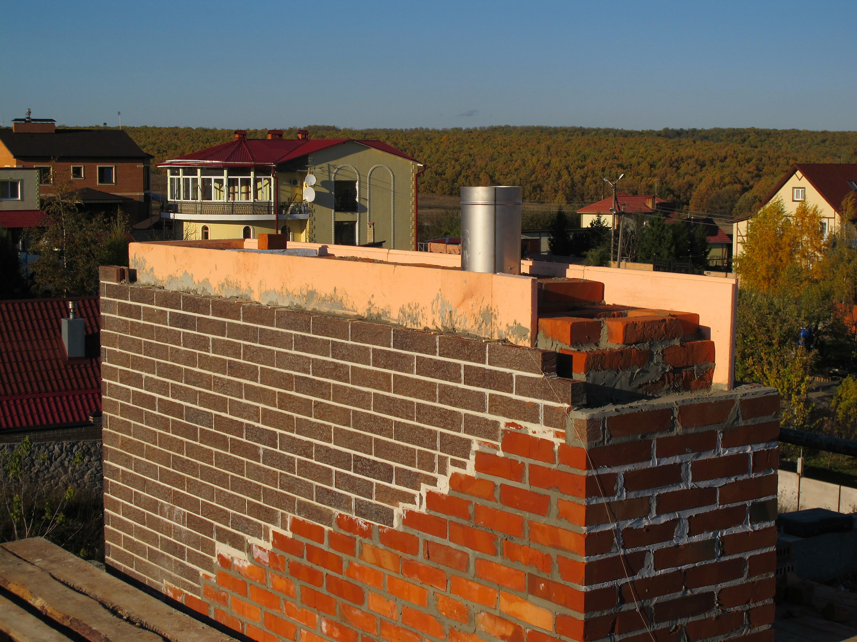

serg1974 Опубліковано: 14 січня 2011 Поділитись Опубліковано: 14 січня 2011 В свою очередь, пришла мне пора одевать шапки на трубы. С опозданием прочёл вашу ветку про прорезание труб www.stroimdom.com.ua/forum/sh...ad.php?t=32302. У меня в одном блоке внушит. р-ра (3270х770мм) выходят несколько вентканалов, фан. труба + Дымоход камина. Дымоход прорезаю выше шапки. А фан труба, получается, выходит в одном уровне с соседними вентканалами. Есть мнение, что запахи из фан трубы будут попадать в соседний вентканал во время "обратной тяги" в этом канале. Кто-нибудь может что-то подсказать? Может быть, лучше мне теперь прорезать мою кирп-ю трубу на 40-50см ниже верха трубы р-не шахты фан трубы, насквозь, с двух сторон, по горизонтали, по р-ру 770мм? Добавлю, что при этом от места предполагаемого прореза до кровли останется ещё с полметра. Без необходимости не хочется алмазной резкой резать это отверстие. Или, может быть, достаточно прореза с одн. стороны, в моём случае на восточн. сторону всей трубы? Посилання на коментар Поділитися на інших сайтах More sharing options...
Maestro Kiev Опубліковано: 15 січня 2011 Поділитись Опубліковано: 15 січня 2011 Вроде уже отвечал на такой пост - еще раз не в тягость. В теории вытяжные каналы вентиляции подразумевают выход из них воздуха естественной тягой (при ЕВ) или принудительно. С определенным давлением и потоком воздуха, который препятствует движению против него потоков извне. Но ЕВ не всегда работает, зависима от наружной температуры и скорости ветра. Обратная тяга это не редкий спутник ЕВ. Как вариант препятствующий обратной тяге по вытяжным каналам, то как по мне возможно: - установить вентиляторы с обратными клапанами (в отключенном режиме вентиляторов пропадет естественная циркуляция); - увеличить расстояние по высоте между фановой трубой и вытяжными каналами; - обеспечить достаточный приток наружного воздуха на замену вытяжному; - создать подпор воздуха в соседние помещения создав избыточное давление в здании. 1 Посилання на коментар Поділитися на інших сайтах More sharing options...
