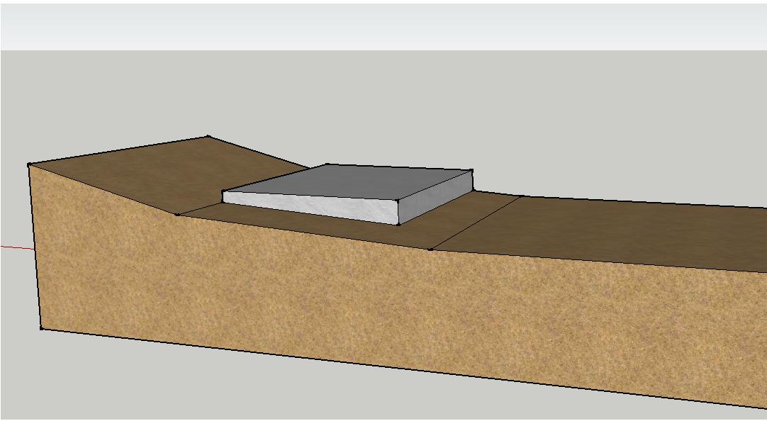

Вопрос следующий. Участок длиной метров 60:
первые метров 10 имеют уклон в 2 – 2,5 метра;
следующие метров 15 имеют уклон в в 0,8 м – 1 м;
Остальные 35 метров – без уклона.
Фундамент (плита высотой 30см. из которых 10 см над уровнем земли) возведен сразу после 10-метрового отрезка с самым большим уклоном. Весной планирую возводить первый этаж. Подскажите как правильно и максимально надежно заизолировать пол первого этажа от проникновения воды и влаги в дом?
Заранее премного благодарен
Пожелание : давайте задавать вопросы, иллюстрируя их рисунками.
У Вас так?
Ну почти. У меня после уклона идет обрывчик см 60-80 (Я перед заливкой плиты выбрал всю землю для того что бы выровнять поверхность) потом 1 м - 1,5 м ровного пространства, отступ от обрывчика (будет отмостка и дренажная система).
Ну, если вопрос с дренажем решен тогда все просто :
сверху плиту покрыть Аквамат-Пенетрат.
www.ekco.ua/?tid=22&lang=ru&nid=208
Ну или аналог.
Вбейте в поисковике "проникающая гидроизоляция", "гидроизоляция проникающего действия"
