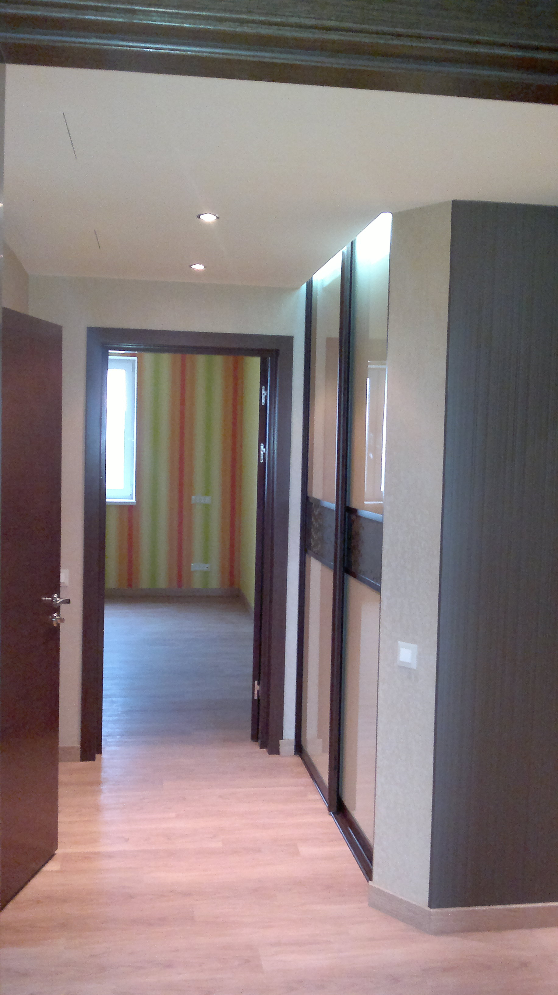

Formatika Опубліковано: 6 лютого 2013 Поділитись Опубліковано: 6 лютого 2013 зы. а если у нас сухая стяжка? Для качественной и правильной укладки на клей Декотайла, Алюфлора, Арт лайфа - это аналоги LG покрытий, нужно провести подготовку основания нивелировочной массой. Минимально допустимые толщины есть у марок TOMSIT и UZIN от 1мм, но стоимость материалов "кусается". Материалы от 3 мм будут доступнее. На покрытие есть скидки. Выполняем укладку. Добавлено через 7 минут Еле еле прикрепил фото, но что я их не вижу. Сайт подвисает. Посилання на коментар Поділитися на інших сайтах More sharing options...
Formatika Опубліковано: 6 лютого 2013 Поділитись Опубліковано: 6 лютого 2013 Попробую еще раз прикрепить фото. Посилання на коментар Поділитися на інших сайтах More sharing options...
gospel Опубліковано: 6 лютого 2013 Поділитись Опубліковано: 6 лютого 2013 зы. а если у нас сухая стяжка? Я вашу стяжку не видел. Но даже если у вас гарцовка затертая вертолетом то все равно маловероятно. Я всегда своих заказчиков предупреждаю, что моя стяжка годится под все виды покрытий, кроме линолеума. Раньше мы делали такие стяжки и укладывали Декотайл прямо на стяжку, но потом материал на столько подорожал, что клиентов не осталось Дело в том, что линолеум проявляет и усиливает любую царапину на стяжке. И упаси вас бог доверить Декотайл человеку который его ни разу не делал. Посилання на коментар Поділитися на інших сайтах More sharing options...
