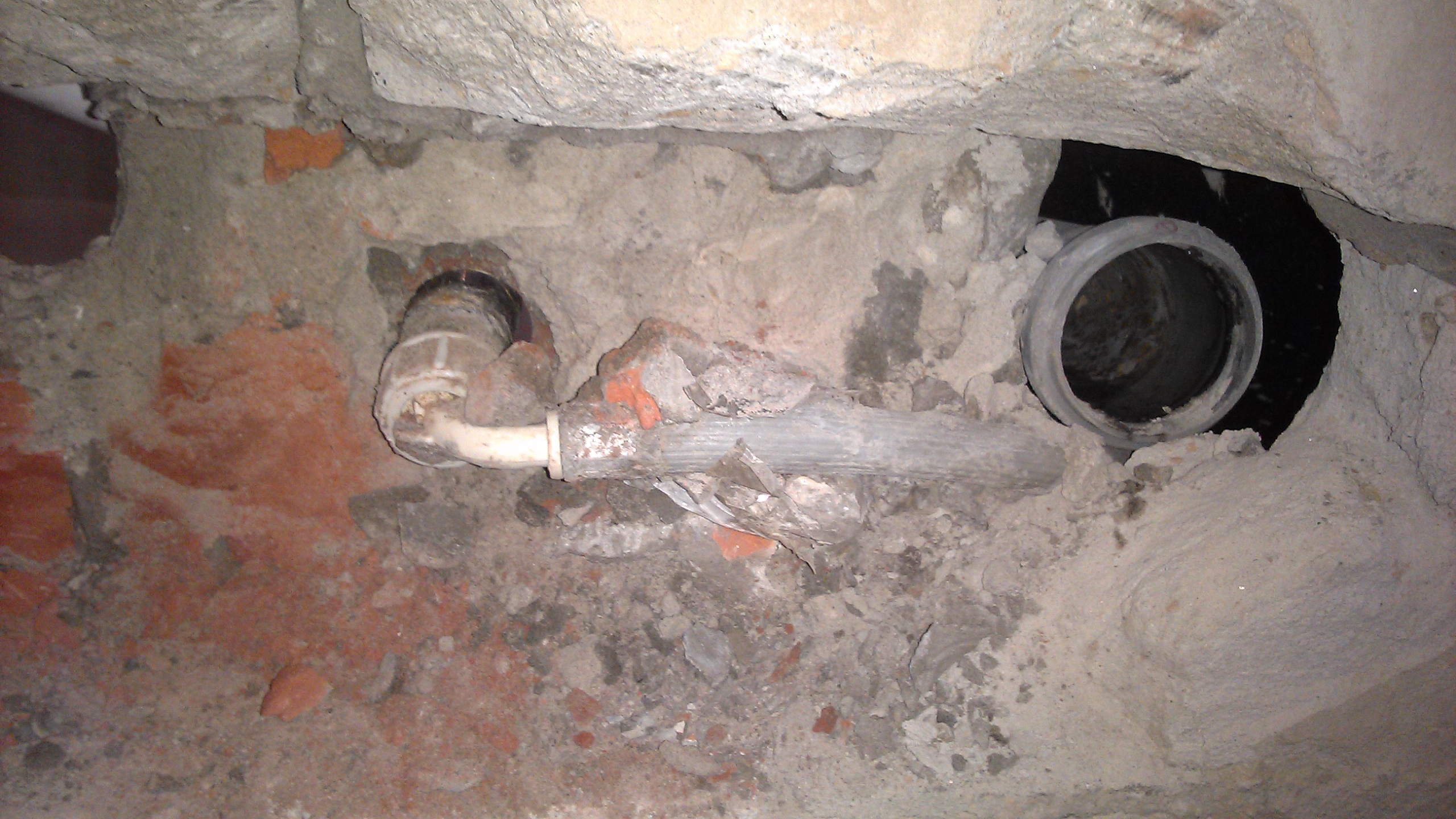

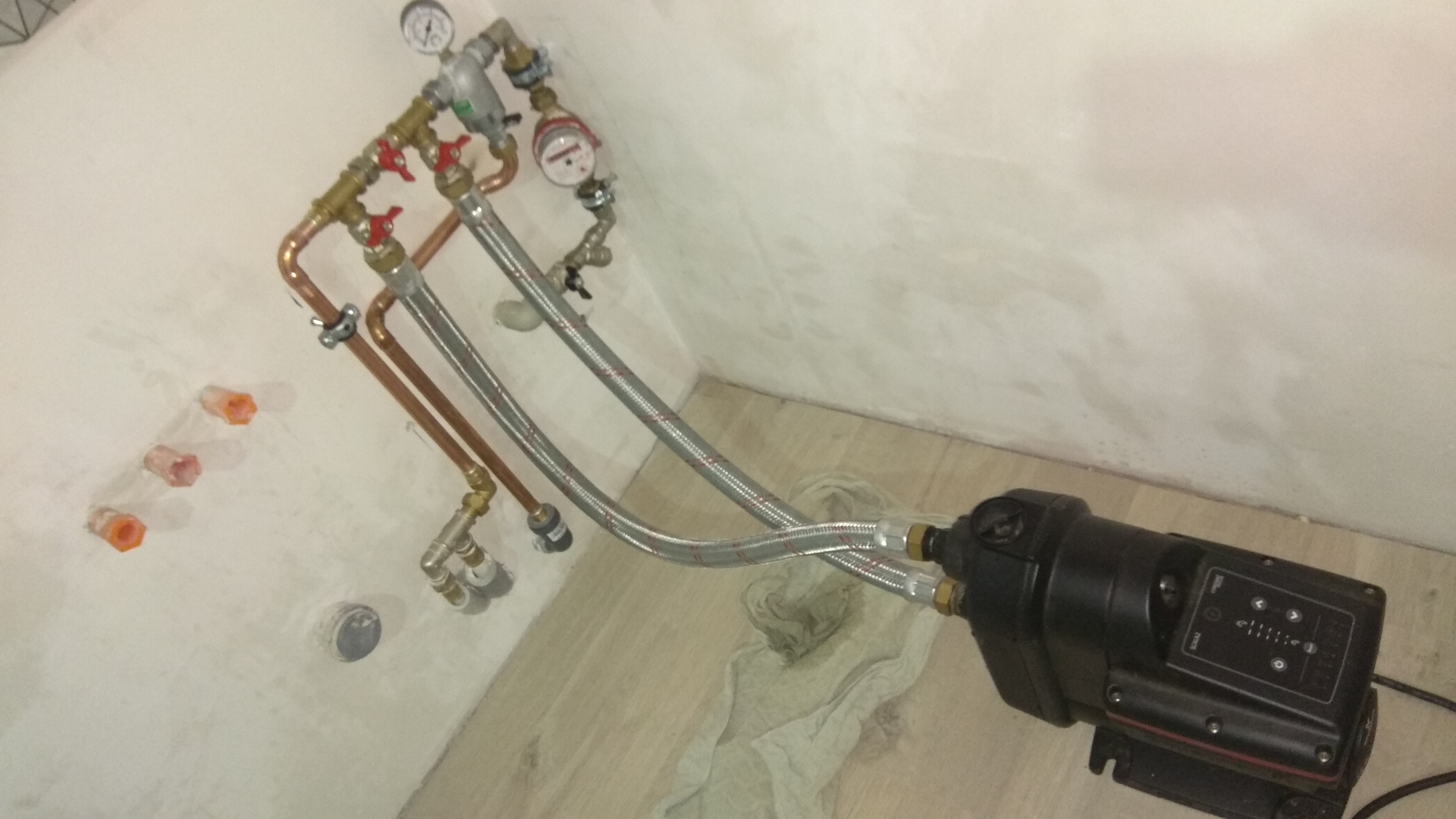

siscom Опубліковано: 29 лютого 2020 Поділитись Опубліковано: 29 лютого 2020 Страшнокрасиво: Хоть ровно сделали, а то у некоторых и ппр криво напаянно. Посилання на коментар Поділитися на інших сайтах More sharing options...
Вячеслав69 Опубліковано: 29 лютого 2020 Поділитись Опубліковано: 29 лютого 2020 Что это было? По плану было смонтировать магистрали водоснабжения и канализации в квартире одного из новостроев города..... По факту получилось то, что видим...... Посилання на коментар Поділитися на інших сайтах More sharing options...
naupv Опубліковано: 29 лютого 2020 Поділитись Опубліковано: 29 лютого 2020 По плану было смонтировать магистрали водоснабжения и канализации в квартире одного из новостроев города..... По факту получилось то, что видим...... Обычно такая красота получается на квартирах у мастеров-универсалов. Типа, дядьку, можу все! И не дай Бог попасть им в коттедж. Вот там начинается такое, что он сам не вкуривает, что ваяет. 1 Посилання на коментар Поділитися на інших сайтах More sharing options...
Вячеслав69 Опубліковано: 29 лютого 2020 Поділитись Опубліковано: 29 лютого 2020 Обычно такая красота получается на квартирах у мастеров-универсалов. Типа, дядьку, можу все! И не дай Бог попасть им в коттедж. Вот там начинается такое, что он сам не вкуривает, что ваяет. В общем "рукожоп обыкновенный". По данной ситуации главная печалька в том, что всю эту "красоту" уже залили стяжкой и масштабы финансовых потерь для владельца увеличились на "энную" сумму. Он спрашивал можно ли как то это исправить "малой кровью" (подправить/переделать) но я ему сказал, что вариант только один - всё вырезать и построить заново. 1 Посилання на коментар Поділитися на інших сайтах More sharing options...
siscom Опубліковано: 29 лютого 2020 Поділитись Опубліковано: 29 лютого 2020 В общем "рукожоп обыкновенный". По данной ситуации главная печалька в том, что всю эту "красоту" уже залили стяжкой и масштабы финансовых потерь для владельца увеличились на "энную" сумму. Он спрашивал можно ли как то это исправить "малой кровью" (подправить/переделать) но я ему сказал, что вариант только один - всё вырезать и построить заново. Страшный Вы человек, все вырезать и построить заново. Отпустили бы заказчика с миром.))) 1 Посилання на коментар Поділитися на інших сайтах More sharing options...
Вячеслав69 Опубліковано: 29 лютого 2020 Поділитись Опубліковано: 29 лютого 2020 Страшный Вы человек, все вырезать и построить заново. Отпустили бы заказчика с миром.))) Так его никто и не держал) - человек задал вопрос, я ему дал ответ. (исправлять там нечего) - имхо. Посилання на коментар Поділитися на інших сайтах More sharing options...

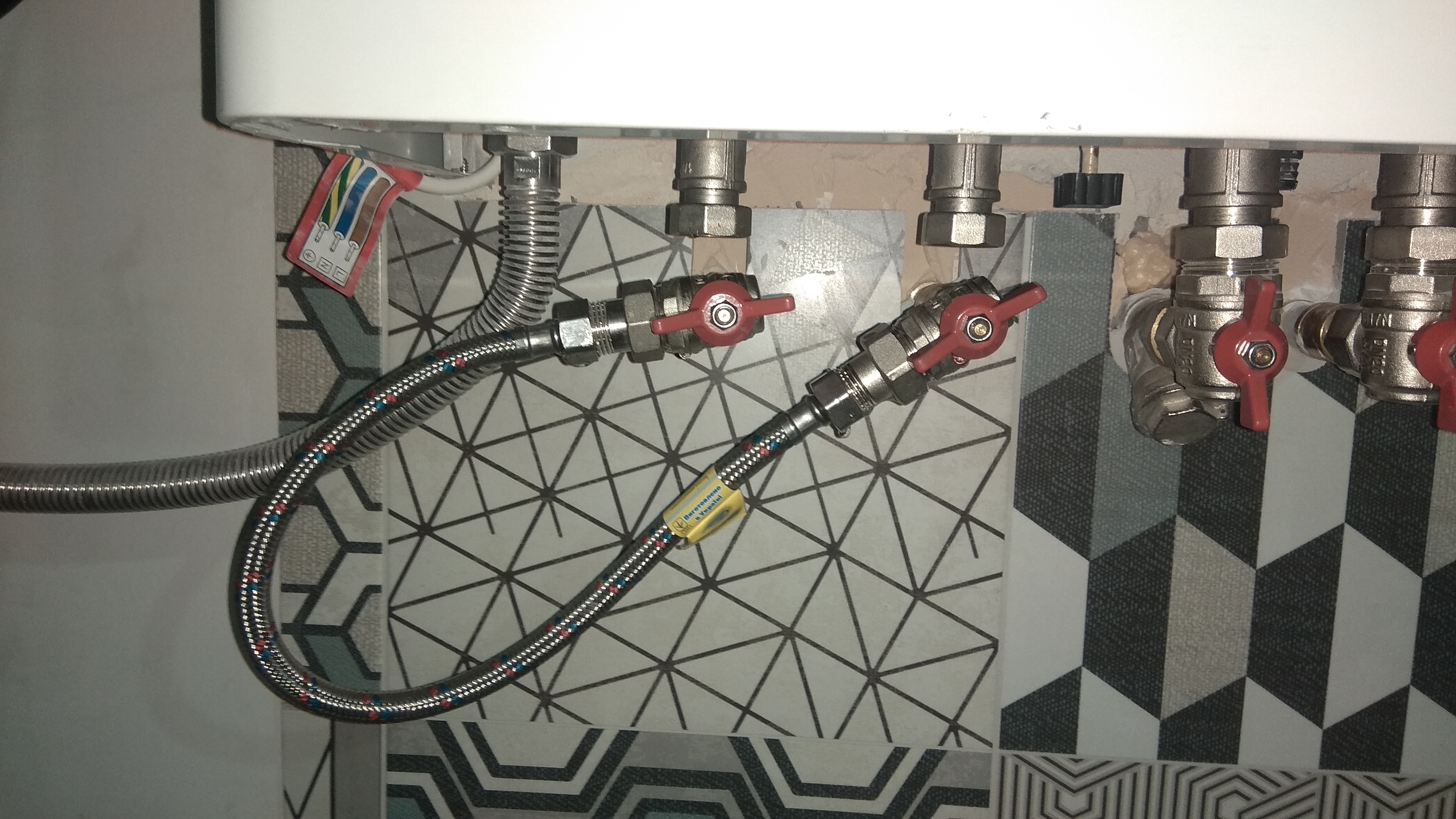

naupv Опубліковано: 15 березня 2020 Поділитись Опубліковано: 15 березня 2020 Ну не красиво, ну перестраховался, ну сам делал. Ну и что? Собрано-то все правильно. Посилання на коментар Поділитися на інших сайтах More sharing options...
Вячеслав69 Опубліковано: 15 березня 2020 Поділитись Опубліковано: 15 березня 2020 Ну не красиво, ну перестраховался, ну сам делал. Ну и что? Собрано-то все правильно. Учитывая то, что подрывник по ходу воды проходной (без обратного клапана) то получается два порога безопасности, но по сути всё равно дичь.....( Добавлено через 19 минут Ну не красиво, ну перестраховался, ну сам делал. Ну и что? Собрано-то все правильно. удалил (некрасиво, не не соответствует названию темы) Посилання на коментар Поділитися на інших сайтах More sharing options...
naupv Опубліковано: 18 березня 2020 Поділитись Опубліковано: 18 березня 2020 А откуда познания, что в ГБ нет ОК? Посилання на коментар Поділитися на інших сайтах More sharing options...
