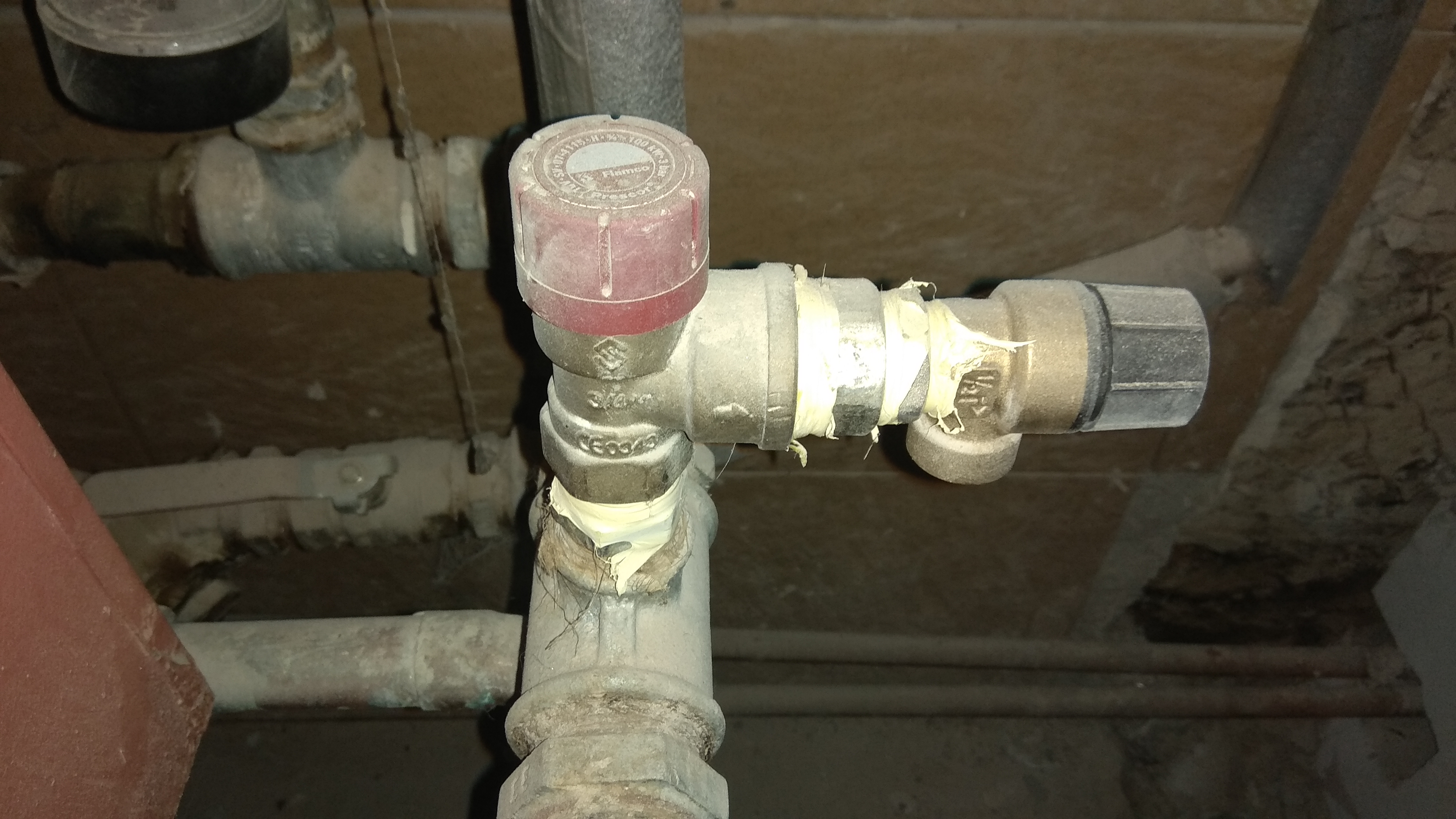

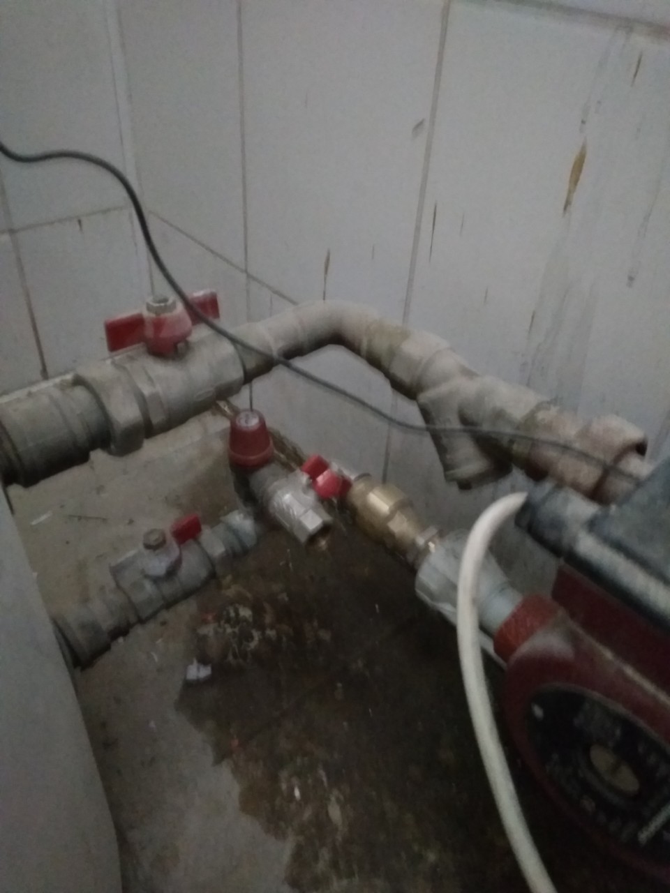

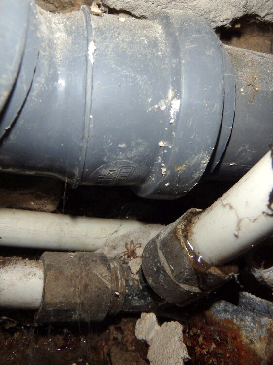

yoojin Опубліковано: 21 серпня 2019 Поділитись Опубліковано: 21 серпня 2019 Сегодня увидел на обратке старого напольного газового Виссмана. Из серии "кто кого". 3 Посилання на коментар Поділитися на інших сайтах More sharing options...
Vit3f Опубліковано: 22 серпня 2019 Поділитись Опубліковано: 22 серпня 2019 Сегодня увидел на обратке старого напольного газового Виссмана. Из серии "кто кого". Первый стрельнул, вторым заткнули. 4 Посилання на коментар Поділитися на інших сайтах More sharing options...
murava Опубліковано: 22 серпня 2019 Поділитись Опубліковано: 22 серпня 2019 Без заглушки на выходе второго этот натюрморт выглядит несколько незаконченным... 9 Посилання на коментар Поділитися на інших сайтах More sharing options...
yoojin Опубліковано: 22 серпня 2019 Поділитись Опубліковано: 22 серпня 2019 Без заглушки на выходе второго этот натюрморт выглядит несколько незаконченным... Там ещё много чего интересного есть. Офисное здание, бывшая католическая церковь. Делали поляки все медью. Новые хозяева здания не нашли исполнителя по меди, поэтому два этажа засандалили китайским ППР. Мне оставят подвал с медью и переделку топочной. Посилання на коментар Поділитися на інших сайтах More sharing options...
Vit3f Опубліковано: 22 серпня 2019 Поділитись Опубліковано: 22 серпня 2019 Там ещё много чего интересного есть. Офисное здание, бывшая католическая церковь. Делали поляки все медью. Новые хозяева здания не нашли исполнителя по меди, поэтому два этажа засандалили китайским ППР. Мне оставят подвал с медью и переделку топочной. Медь себе, и ППРом, чтоб безобразно, но однообразно :D Шутка. Посилання на коментар Поділитися на інших сайтах More sharing options...
-electron- Опубліковано: 22 серпня 2019 Поділитись Опубліковано: 22 серпня 2019 Є в нас фабрика харчовий напрям продукції, знайомий прораб попросив потягнути трасу на майбутню пивоварню. По суті то стара заводська столова яку круто розширили. Там цікаво прогулятися. Старі приміщення мідь. Наступні металопласт на гайках. Потім металопласт на вієговських обжимних фітингах. А саме нове на ППР. Їхня нова фабрика на периферії вже вся на ППР. Посилання на коментар Поділитися на інших сайтах More sharing options...
-electron- Опубліковано: 23 серпня 2019 Поділитись Опубліковано: 23 серпня 2019 Без заглушки на выходе второго этот натюрморт выглядит несколько незаконченным... Є з краном 2 Посилання на коментар Поділитися на інших сайтах More sharing options...

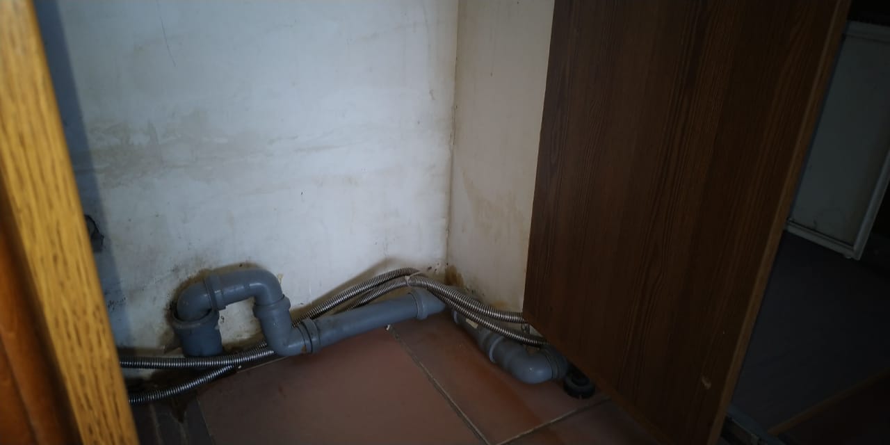

Сергей 31 Опубліковано: 23 серпня 2019 Поділитись Опубліковано: 23 серпня 2019 Поключение кухонной мойки. Мойка справа, не далеко, метра два. 4 Посилання на коментар Поділитися на інших сайтах More sharing options...

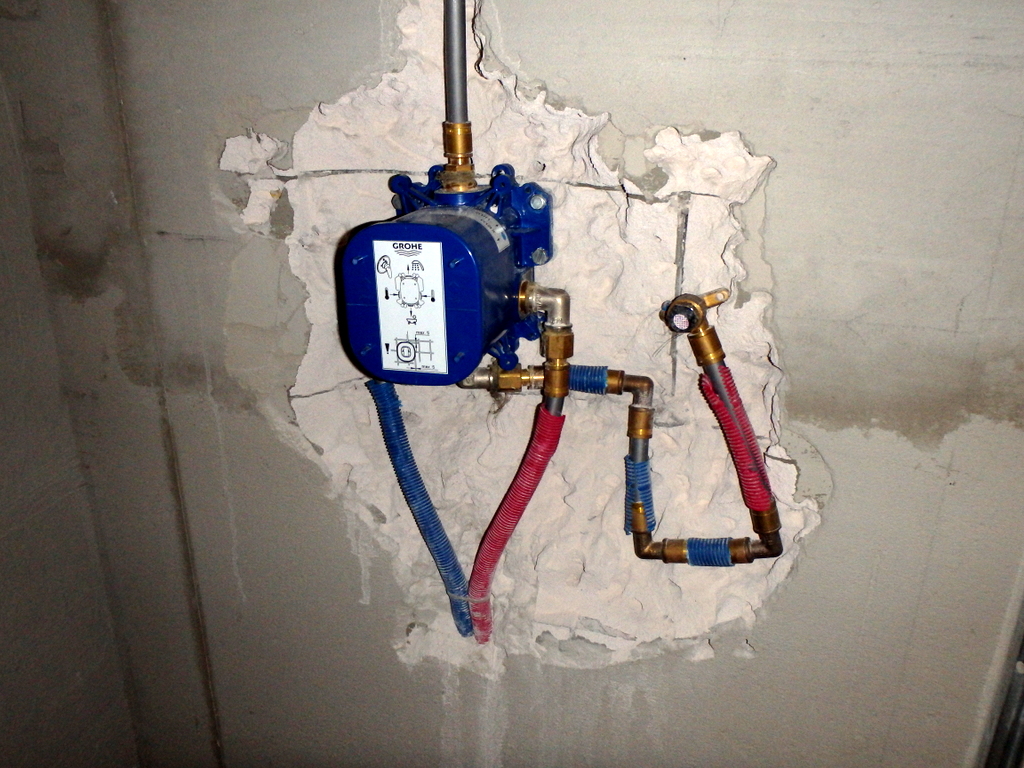

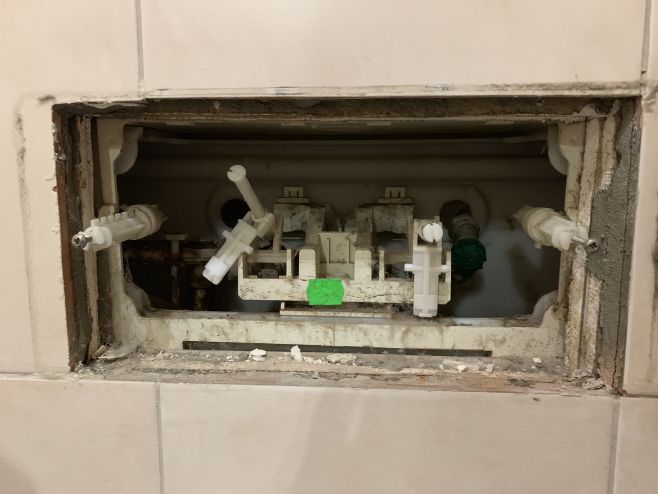

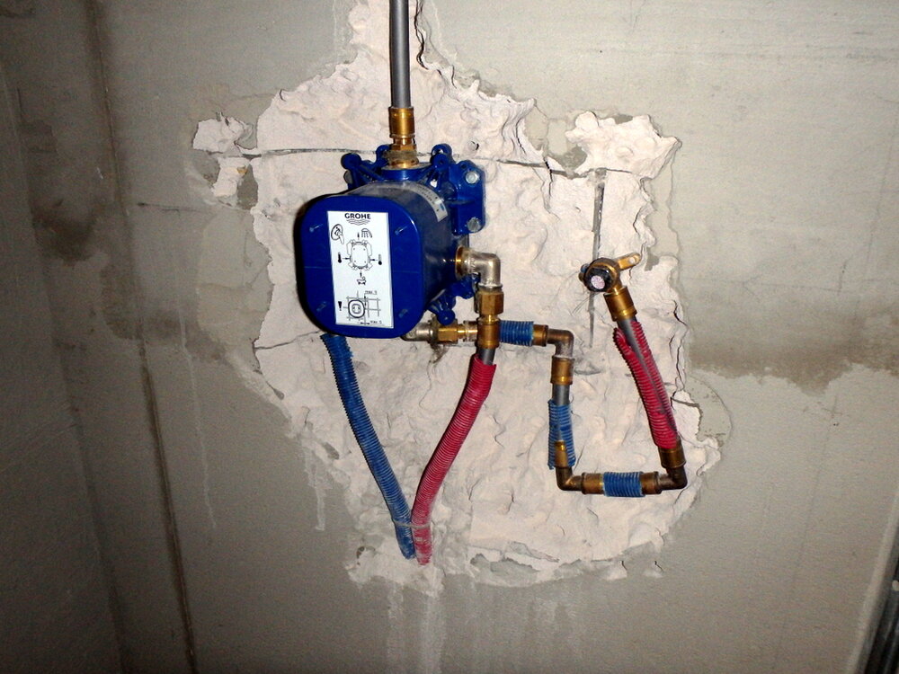

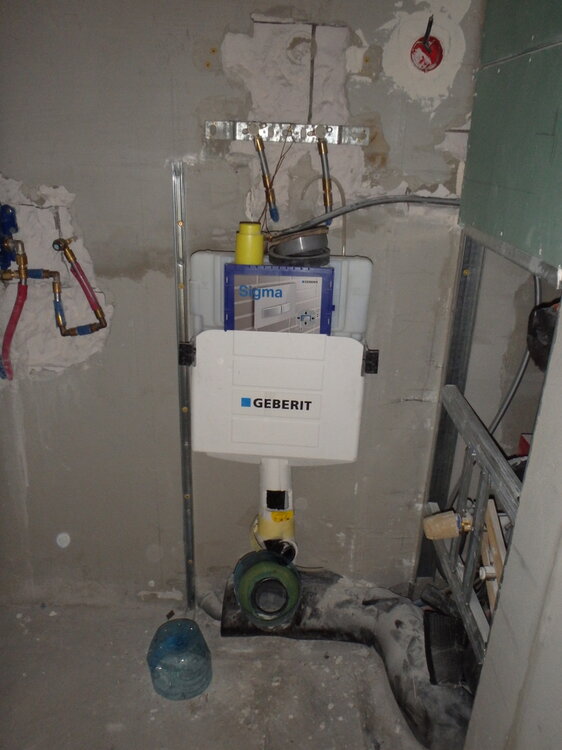

B.S.V. Опубліковано: 1 вересня 2019 Автор Поділитись Опубліковано: 1 вересня 2019 Конечно "художника может обидеть каждый", но заказчики не оценили исполнения. Готовы оплатить полный демонтаж и переделку. Часть фото. 6 Посилання на коментар Поділитися на інших сайтах More sharing options...
Сергей 31 Опубліковано: 1 вересня 2019 Поділитись Опубліковано: 1 вересня 2019 Готовы оплатить полный демонтаж и переделку. Шо, теперь ломать такую красу? 1 Посилання на коментар Поділитися на інших сайтах More sharing options...
B.S.V. Опубліковано: 1 вересня 2019 Автор Поділитись Опубліковано: 1 вересня 2019 Шо, теперь ломать такую красу? Там не сложно. Трубу отрезал, проволочку откусил и бачок уже в руках. Посилання на коментар Поділитися на інших сайтах More sharing options...
Сергей 31 Опубліковано: 1 вересня 2019 Поділитись Опубліковано: 1 вересня 2019 Трубу отрезал, проволочку откусил и бачок уже в руках. Поднял руку на святое, проволочку и синюю изоленту. 3 Посилання на коментар Поділитися на інших сайтах More sharing options...

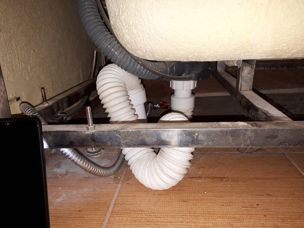

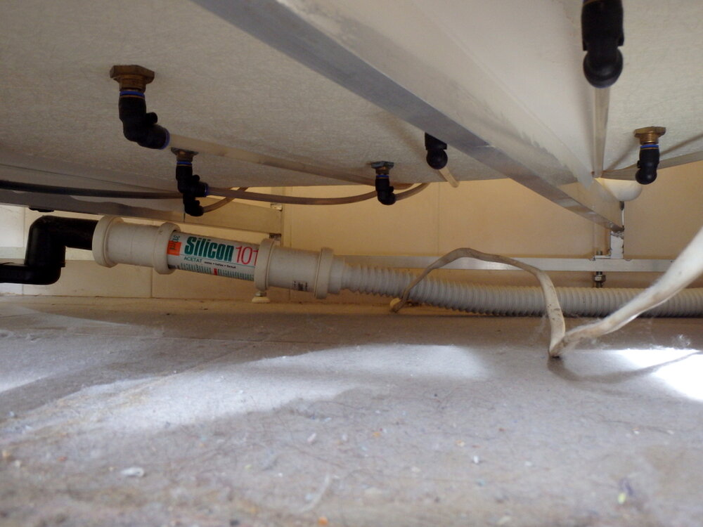

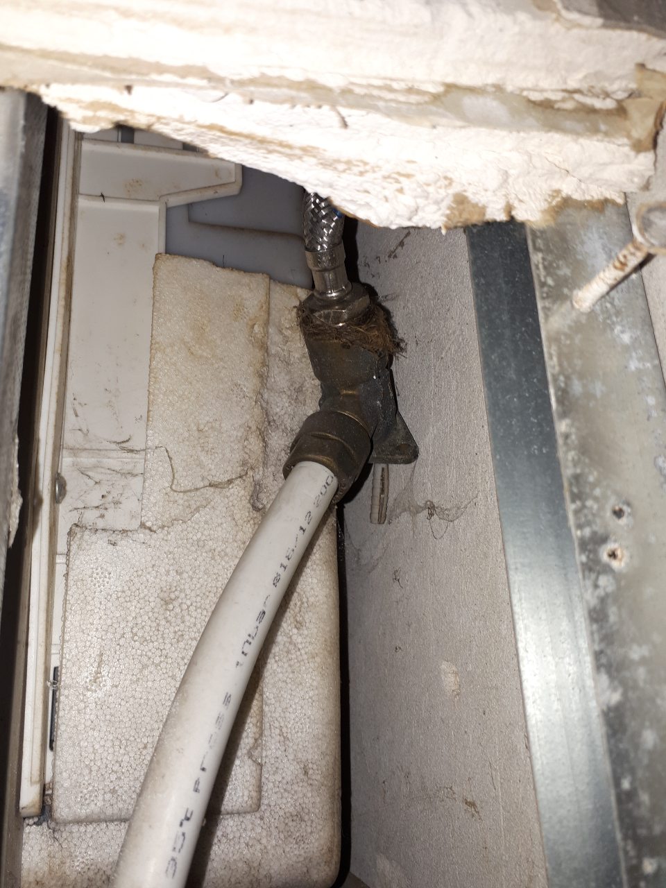

B.S.V. Опубліковано: 16 вересня 2019 Автор Поділитись Опубліковано: 16 вересня 2019 Слегка подтопили соседей. Оригинальное подключение инсталяции: установочный уголок, в него шланг с НР резбой, затем шланг в бачок и краник. Также оригинальное подключение слива ванны. Говорят вода плохо уходит, прочистка не помогает. Ну и компрессионные фитинги, как же без них. Заказчик, которому 4 года назад закончили дом, говорит, что ему ремонт в квартире, делали 7 лет назад. 9 Посилання на коментар Поділитися на інших сайтах More sharing options...
yoojin Опубліковано: 16 вересня 2019 Поділитись Опубліковано: 16 вересня 2019 Это реально кусок тубы из под силикона в качестве трубы? Посилання на коментар Поділитися на інших сайтах More sharing options...
B.S.V. Опубліковано: 16 вересня 2019 Автор Поділитись Опубліковано: 16 вересня 2019 Это реально кусок тубы из под силикона в качестве трубы? А что ты первый раз такое видишь ? Я уже неоднократно встречал. Ну не хватило длины. Не ехать же за трубой. Когда я громко засмеялся, заказчик примчался и сам улегся под ванну, созерцать подобное произведение искуства. 2 Посилання на коментар Поділитися на інших сайтах More sharing options...
naupv Опубліковано: 16 вересня 2019 Поділитись Опубліковано: 16 вересня 2019 Слегка подтопили соседей. Оригинальное подключение инсталяции: установочный уголок, в него шланг с НР резбой, затем шланг в бачок и краник. Также оригинальное подключение слива ванны. Говорят вода плохо уходит, прочистка не помогает. Ну и компрессионные фитинги, как же без них. Заказчик, которому 4 года назад закончили дом, говорит, что ему ремонт в квартире, делали 7 лет назад. Ой прям, там удивил. Штукатуры и плиточники, как правило, еще не такое могут слепить. Ты покажи где сам, помимо сантехники, клал плитку и лепил штукатурку 1 Посилання на коментар Поділитися на інших сайтах More sharing options...

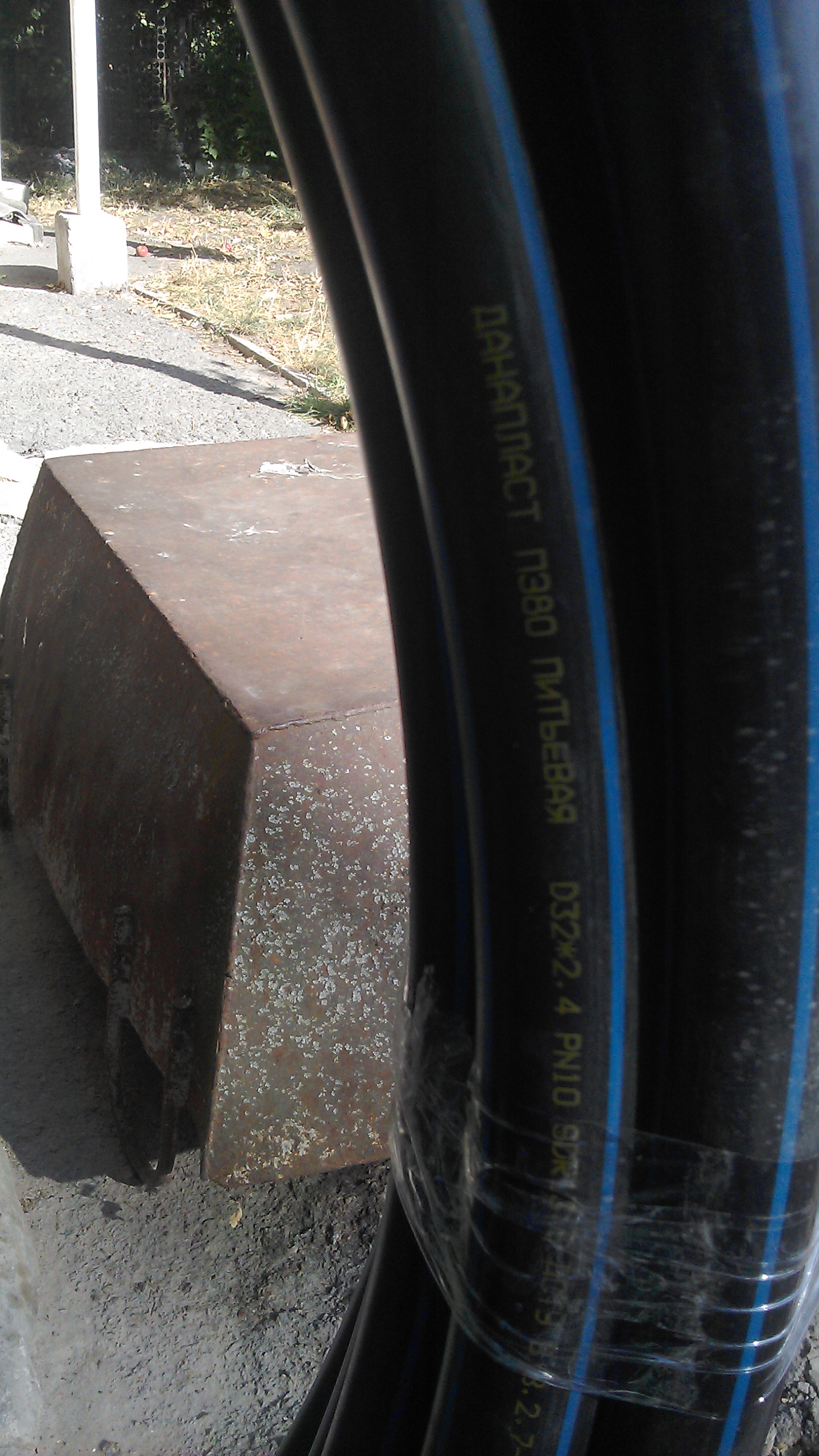

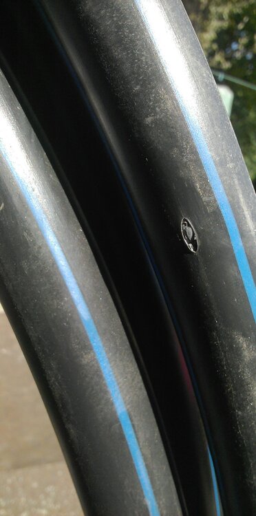

siscom Опубліковано: 24 вересня 2019 Поділитись Опубліковано: 24 вересня 2019 Напарили бракованную трубу продаваны, хорошему человеку, хорошо что всегда осматриваем трубы. Труба должна была лечь в траншею. 1 Посилання на коментар Поділитися на інших сайтах More sharing options...
Kubik Опубліковано: 25 вересня 2019 Поділитись Опубліковано: 25 вересня 2019 Напарили бракованную трубу продаваны, хорошему человеку, хорошо что всегда осматриваем трубы. Труба должна была лечь в траншею. Можете глянуть производителя и где напарили? Просто, для личной статистики. Посилання на коментар Поділитися на інших сайтах More sharing options...
siscom Опубліковано: 25 вересня 2019 Поділитись Опубліковано: 25 вересня 2019 Можете глянуть производителя и где напарили? Просто, для личной статистики. Где напарили не скажу, понимаете почему. Производитель вот. 1 Посилання на коментар Поділитися на інших сайтах More sharing options...
Kubik Опубліковано: 25 вересня 2019 Поділитись Опубліковано: 25 вересня 2019 Где напарили не скажу, понимаете почему. Производитель вот. Спасибо, я думал, что ПЕ80 уже и не делает никто. 2 Посилання на коментар Поділитися на інших сайтах More sharing options...

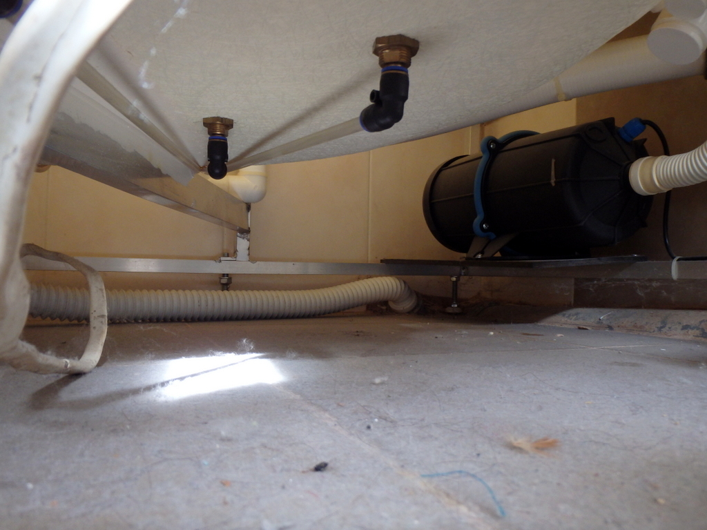

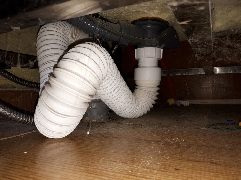

B.S.V. Опубліковано: 26 вересня 2019 Автор Поділитись Опубліковано: 26 вересня 2019 Плохо уходит вода с ванной. 8 Посилання на коментар Поділитися на інших сайтах More sharing options...
