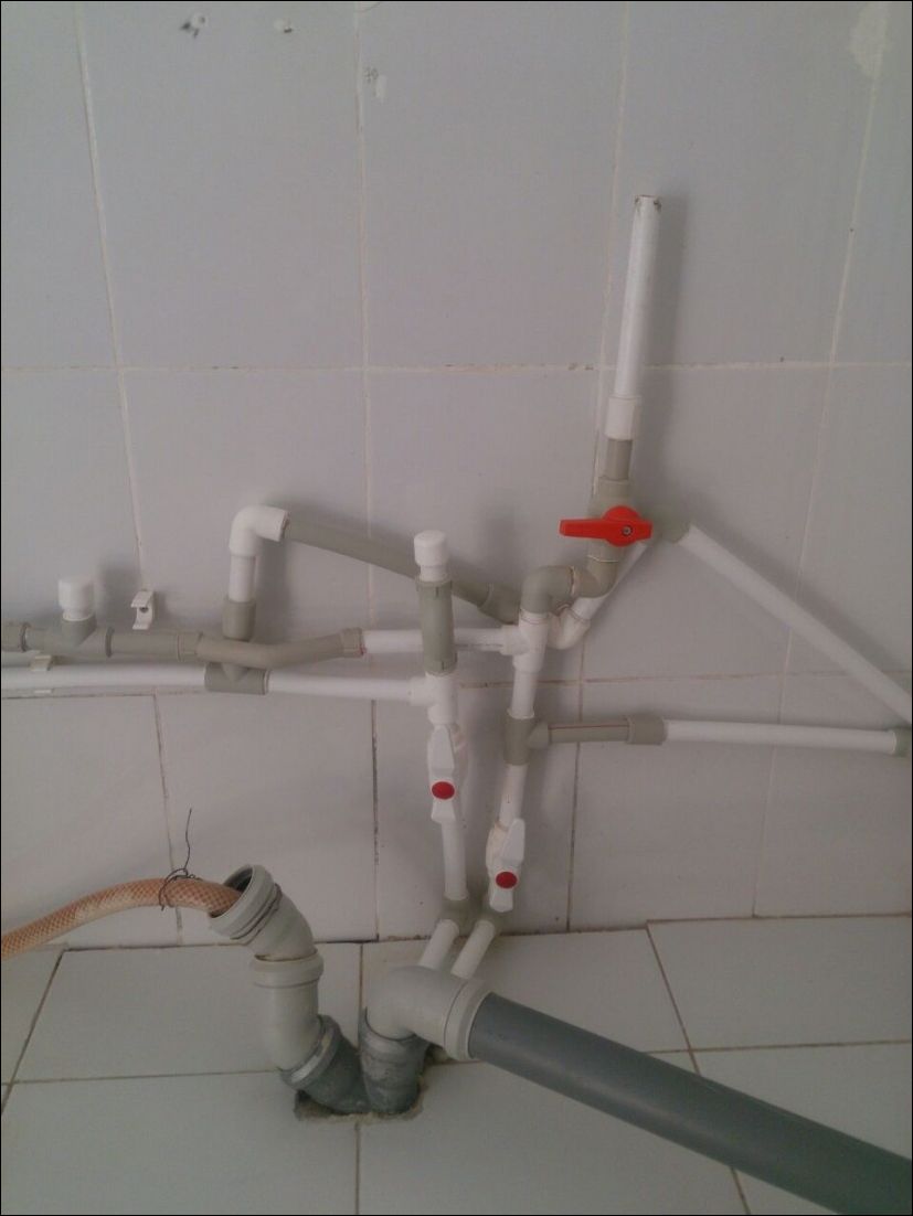

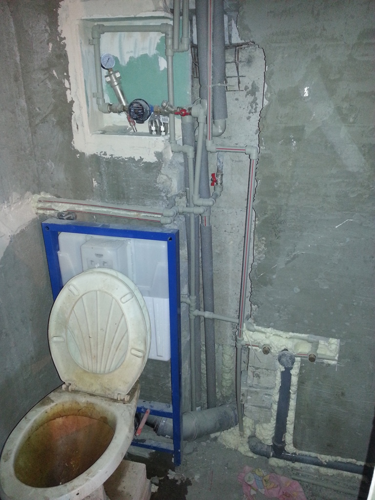

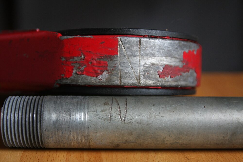

Юджын Опубліковано: 13 листопада 2016 Поділитись Опубліковано: 13 листопада 2016 Миф о немецких сантехниках разваливается на глазах [ATTACH]535888[/ATTACH] Если кто не верит: www.haustechnikdialog.de/Forum/p/2430106 З.Ы. Если еще и в фильмах врут...:D Я купил клупп после немецких сантехников и увидел это Посилання на коментар Поділитися на інших сайтах More sharing options...
troll_9000 Опубліковано: 13 листопада 2016 Поділитись Опубліковано: 13 листопада 2016 Я купил клупп после немецких сантехников и увидел это Метят, чтобы не украли? Посилання на коментар Поділитися на інших сайтах More sharing options...
Юджын Опубліковано: 13 листопада 2016 Поділитись Опубліковано: 13 листопада 2016 Метят, чтобы не украли? Его все равно украли... Вторая часть ручки без метки. Чтобы правильно ручку ставить. Посилання на коментар Поділитися на інших сайтах More sharing options...

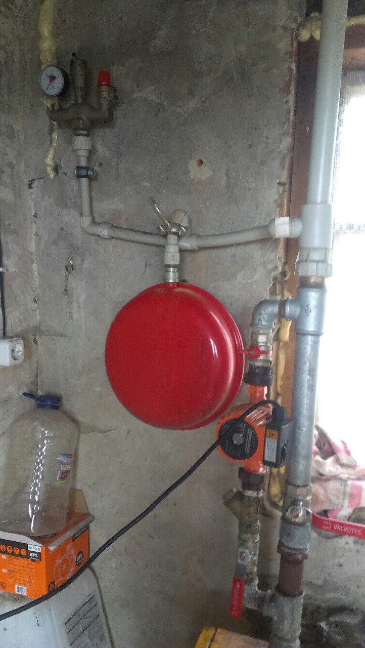

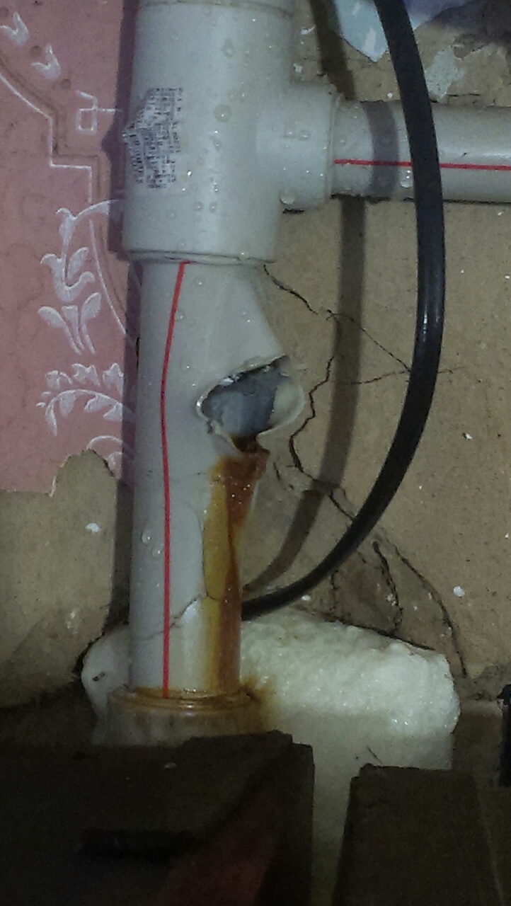

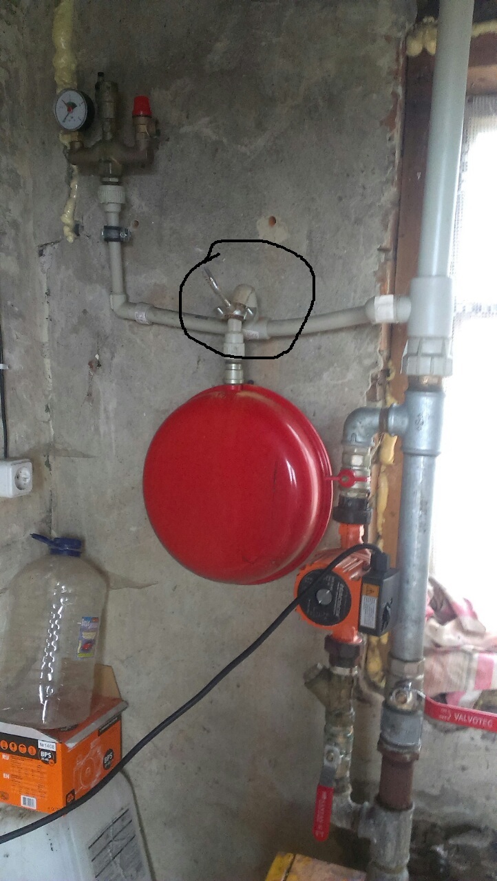

naupv Опубліковано: 2 грудня 2016 Поділитись Опубліковано: 2 грудня 2016 Пришла зима, для кого-то неожиданно........... Первые подснежники. Любителям обвязки ТТ котлов ППРом посвящается. И как всегда мастера уже не берут трубку, и наверное никогда. 10 Посилання на коментар Поділитися на інших сайтах More sharing options...

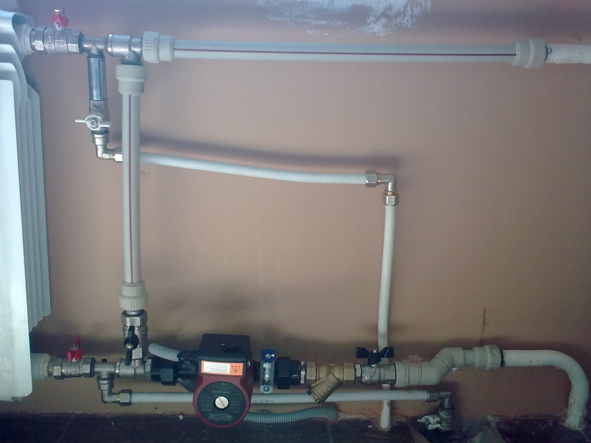

Юджын Опубліковано: 5 грудня 2016 Поділитись Опубліковано: 5 грудня 2016 Может кто-то думает как сделать теплый пол от ЦО, вот вариант. Сама реализация подачи на ТП чего стоит 6 Посилання на коментар Поділитися на інших сайтах More sharing options...
Юджын Опубліковано: 5 грудня 2016 Поділитись Опубліковано: 5 грудня 2016 Любителям обвязки ТТ котлов ППРом посвящается. Первый раз вижу чтобы труба с ппр сломалась. Может кто не увидел на фото. 1 Посилання на коментар Поділитися на інших сайтах More sharing options...

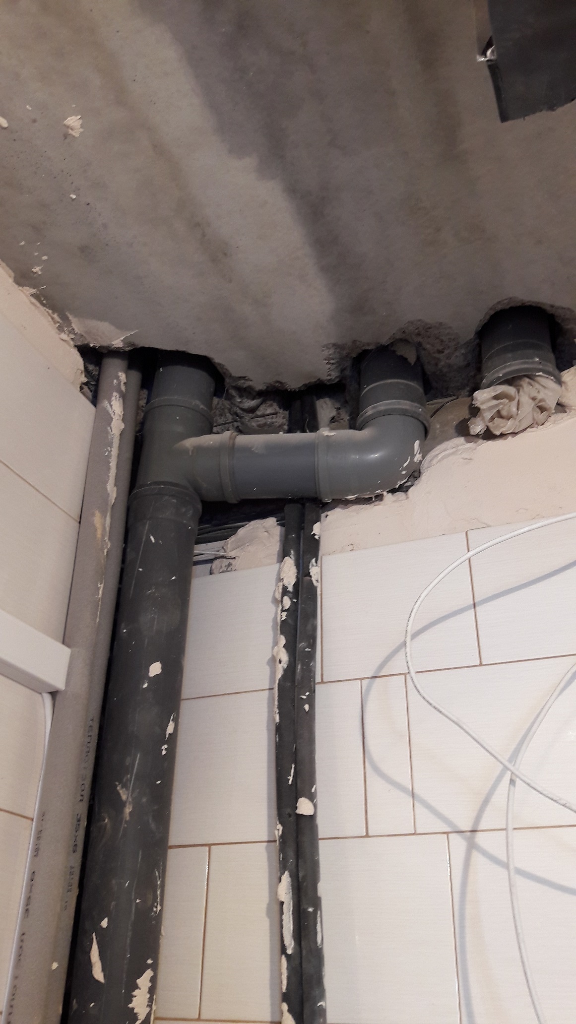

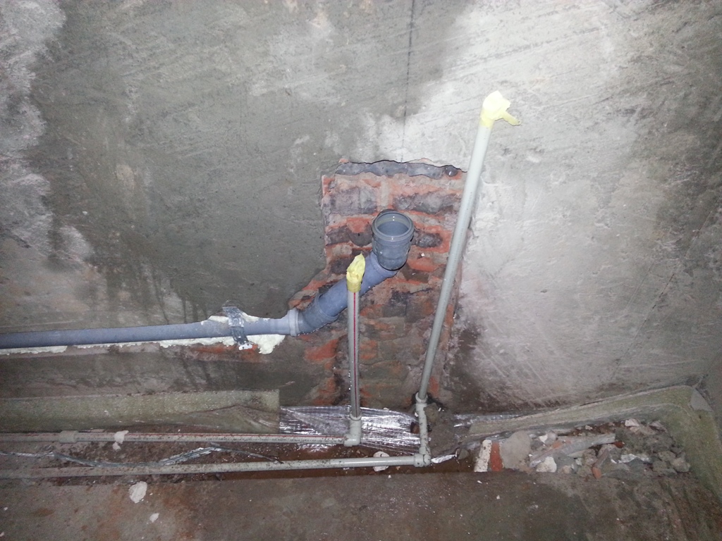

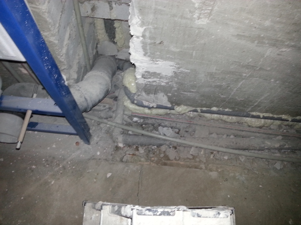

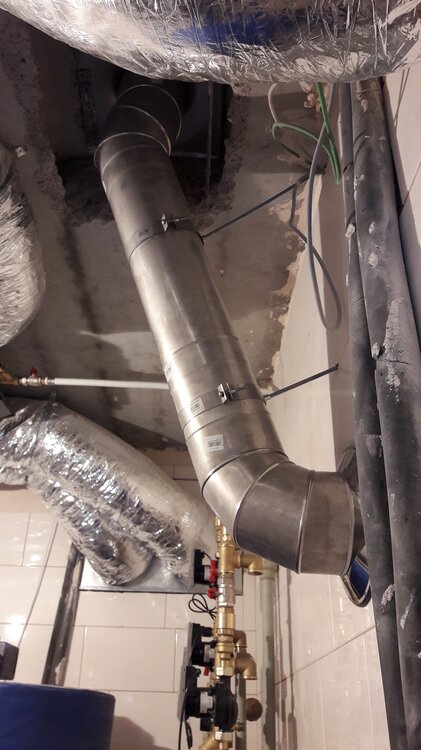

bgt Опубліковано: 10 грудня 2016 Поділитись Опубліковано: 10 грудня 2016 зашли на один обьект собрать котельную, и увидели новинки по подключению канализации к унитазу. Дренаж фанкойлов тоже запихнули в каналию, и естественно без сифона . . . 3 Посилання на коментар Поділитися на інших сайтах More sharing options...
Korni Опубліковано: 10 грудня 2016 Поділитись Опубліковано: 10 грудня 2016 зашли на один обьект собрать котельную, и увидели новинки по подключению канализации к унитазу. Дренаж фанкойлов тоже запихнули в каналию, и естественно без сифона . . . Украв Там ведь и раструб вниз? Посилання на коментар Поділитися на інших сайтах More sharing options...
bgt Опубліковано: 10 грудня 2016 Поділитись Опубліковано: 10 грудня 2016 Украв Там ведь и раструб вниз? Да ) и контр уклон ... тут спецом захочешь, так не соберешь ... Кстати там же, но другие спецы подключили камин к дымоходу нерж 0,6 мм не утепленная, без ревизии и конденсатоотвода ... Посилання на коментар Поділитися на інших сайтах More sharing options...
МаТраС Опубліковано: 10 грудня 2016 Поділитись Опубліковано: 10 грудня 2016 Пришла зима, для кого-то неожиданно........... Первые подснежники. Любителям обвязки ТТ котлов ППРом посвящается. [ATTACH]539598[/ATTACH][ATTACH]539599[/ATTACH] И как всегда мастера уже не берут трубку, и наверное никогда. у меня электрокотел. больше 65 топить не планирую. обвязка ппр Добавлено через 1 минуту Пришла зима, для кого-то неожиданно........... Первые подснежники. Любителям обвязки ТТ котлов ППРом посвящается. [ATTACH]539598[/ATTACH][ATTACH]539599[/ATTACH] И как всегда мастера уже не берут трубку, и наверное никогда. это великое искусство))только наш человек сможет выкрутиться из ситуации Посилання на коментар Поділитися на інших сайтах More sharing options...
bgt Опубліковано: 10 грудня 2016 Поділитись Опубліковано: 10 грудня 2016 у меня электрокотел. больше 65 топить не планирую. обвязка ппр Не так страшен электро котел, как ТТ котел при отключении электричества ... и ППР при кривой обвязке ТТ котла, не самая плохая идея, пусть он поплавиться и лопнет, чем рванет котел . . . 1 Посилання на коментар Поділитися на інших сайтах More sharing options...
МаТраС Опубліковано: 10 грудня 2016 Поділитись Опубліковано: 10 грудня 2016 Не так страшен электро котел, как ТТ котел при отключении электричества ... и ППР при кривой обвязке ТТ котла, не самая плохая идея, пусть он поплавиться и лопнет, чем рванет котел . . . ну я планирую какой то дровяной запаралелить в следующем году, от него длинное колено вроде видел идет,кот сбивает температуру,а потом ппр Посилання на коментар Поділитися на інших сайтах More sharing options...
bgt Опубліковано: 10 грудня 2016 Поділитись Опубліковано: 10 грудня 2016 ну я планирую какой то дровяной запаралелить в следующем году, от него длинное колено вроде видел идет,кот сбивает температуру,а потом ппр не забудьте купить ИБП на насос котла... ибо не одно длинное колено не спасет от перегрева при отключении циркуляции . . . 1 Посилання на коментар Поділитися на інших сайтах More sharing options...
Владимир В. Опубліковано: 11 грудня 2016 Поділитись Опубліковано: 11 грудня 2016 от него длинное колено вроде видел идет,кот сбивает температуру,а потом ппр Да вот только температура не знает, что должна сбиваться ... ! Посилання на коментар Поділитися на інших сайтах More sharing options...
МаТраС Опубліковано: 11 грудня 2016 Поділитись Опубліковано: 11 грудня 2016 Да вот только температура не знает, что должна сбиваться ... ! я забыл как это называется, но там чудо -штучка стоит,кот сбивает температуру до нужного градуса Посилання на коментар Поділитися на інших сайтах More sharing options...

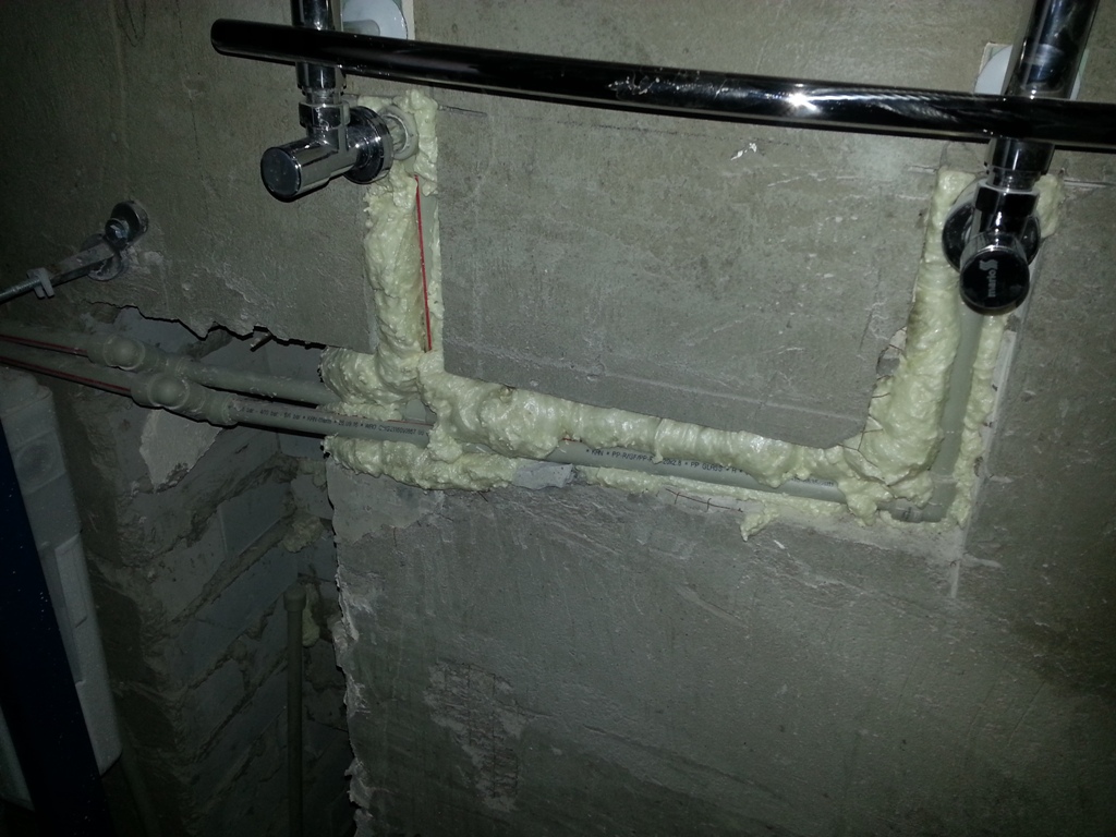

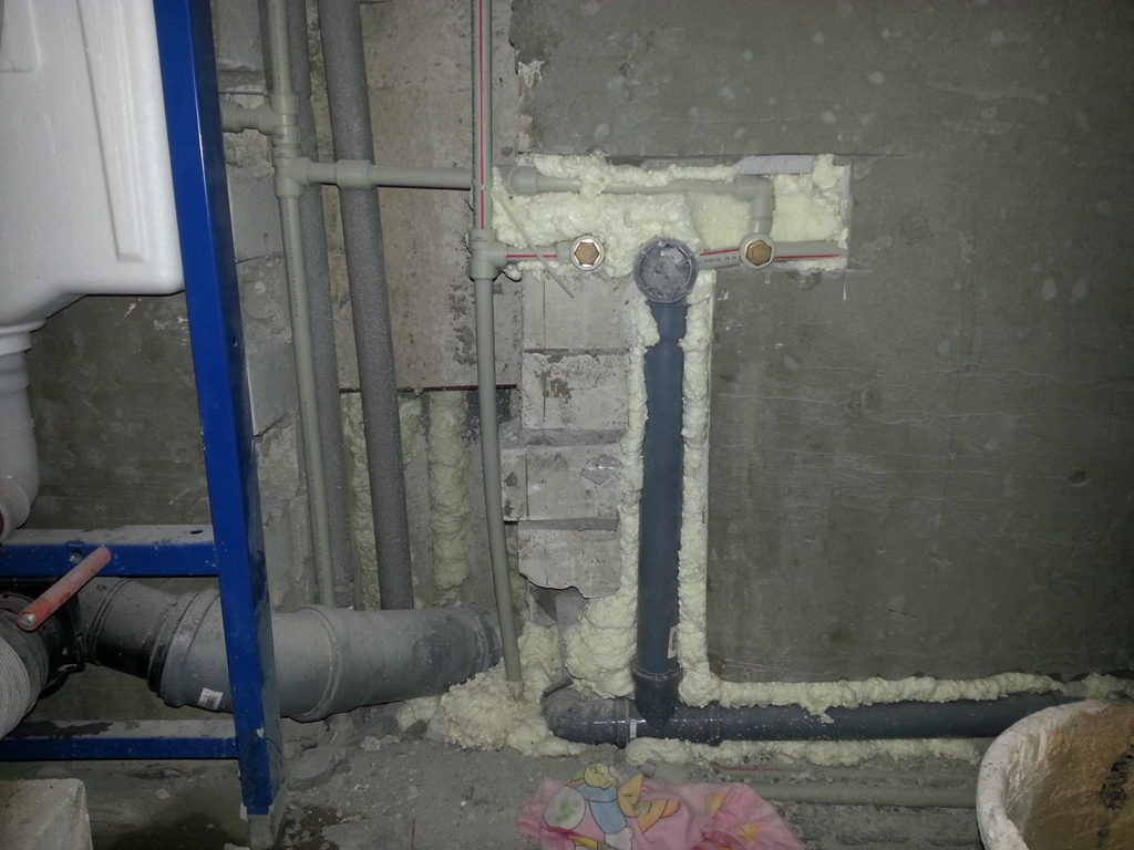

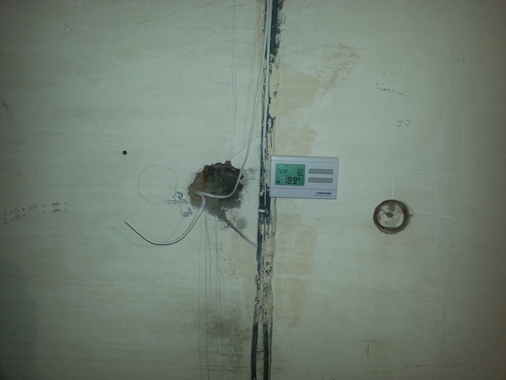

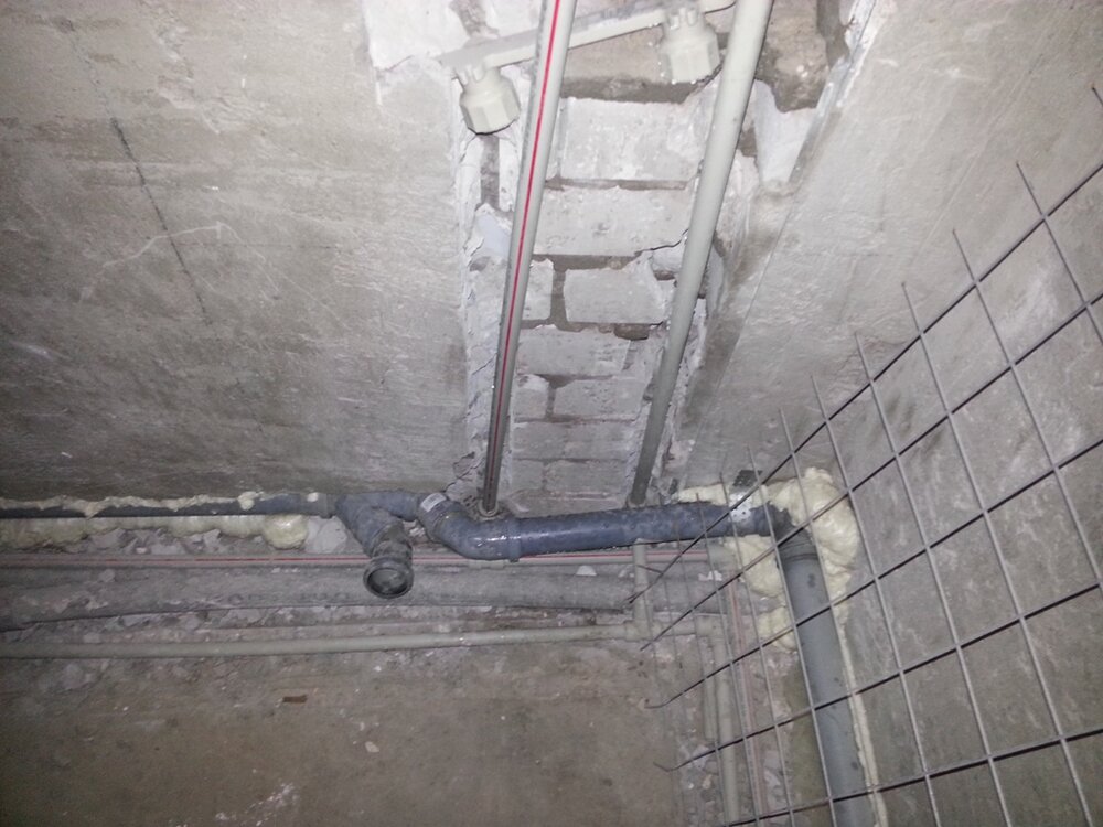

yoojin Опубліковано: 22 грудня 2016 Поділитись Опубліковано: 22 грудня 2016 Классика. Может показаться, что это пример демонтажа, но это монтаж. От моих услуг отказались, делали штукатуры с подсобниками в перерыве процесса распития "беленькой". Последний этаж новостроя, двухуровневая квартира. На фото с программатором слева место для термостата Danfoss WT-P - первый этаж ТП (причем планируется одним термостатом охватить весь этаж), второй - радиаторы. Предложил поставить еще какую-нибудь автоматику, а то этой мало в одном месте. 1 Посилання на коментар Поділитися на інших сайтах More sharing options...
naupv Опубліковано: 22 грудня 2016 Поділитись Опубліковано: 22 грудня 2016 Креативненько Там трубы местами уже прет, а что будет при нагреве? Посилання на коментар Поділитися на інших сайтах More sharing options...
Дядя Гриша Опубліковано: 23 грудня 2016 Поділитись Опубліковано: 23 грудня 2016 А у нас в квартире что-то, а у вас? 5 Посилання на коментар Поділитися на інших сайтах More sharing options...
BARBUS77 Опубліковано: 26 грудня 2016 Поділитись Опубліковано: 26 грудня 2016 Это ПВХ паяли, или ППР клеили? Посилання на коментар Поділитися на інших сайтах More sharing options...
Юджын Опубліковано: 26 грудня 2016 Поділитись Опубліковано: 26 грудня 2016 Последний этаж новостроя, двухуровневая квартира. Ну в Украине любят экономить на сантехнике и электрике. Главное обои и плитку дорогую купить. 3 Посилання на коментар Поділитися на інших сайтах More sharing options...
