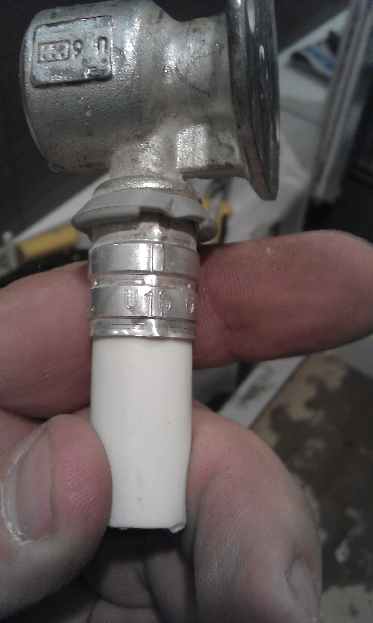

B.S.V. Опубліковано: 6 березня 2013 Автор Поділитись Опубліковано: 6 березня 2013 Но латунная гильза растянута почти так как на том фото в спойлере пластмассовая, только трубы вылезло до ~0,5мм А Вы случайно не с гильзой калибровали ? 1 Посилання на коментар Поділитися на інших сайтах More sharing options...
ALEX_PV Опубліковано: 6 березня 2013 Поділитись Опубліковано: 6 березня 2013 B.S.V., Сергей Владимирович, страна должна знать своих героев)) Парняги конечно с Рехау наворотили капитально. Можно еще предположить что натягивали гильзу подручными средствами без инструмента. а чтобы лучше удавалось грели трубу вместе с гильзой. Это как один из вариантов... Посилання на коментар Поділитися на інших сайтах More sharing options...
getser Опубліковано: 6 березня 2013 Поділитись Опубліковано: 6 березня 2013 А Вы случайно не с гильзой калибровали ? Смешно пошутили. Или по моим сообщеним похоже что мог? В общем я, наверно, все гильзы 16-е немного поперетянул, т.к. Рехаувский пресс на ТЕСЕ ограничителя ж не имеет и Рехаувская же растяжка трубу то-ли "глубже" растягивает, то-ли "сильнее". Короче, приходилось приноравливаться, что б труба не вылезала между фиттингом и гильзой. Так вот, а те гильзы, что после пересборки второй раз натягивал - просто чуть сильнее видно, что перетянуты. Посилання на коментар Поділитися на інших сайтах More sharing options...
murava Опубліковано: 6 березня 2013 Поділитись Опубліковано: 6 березня 2013 Рехаувская же растяжка трубу то-ли "глубже" растягивает, то-ли "сильнее". .... Глубже.... 4 Посилання на коментар Поділитися на інших сайтах More sharing options...
Korni Опубліковано: 6 березня 2013 Поділитись Опубліковано: 6 березня 2013 Рехаувская же растяжка трубу то-ли "глубже" растягивает, то-ли "сильнее" Сильнее.... 2 Посилання на коментар Поділитися на інших сайтах More sharing options...
Сергей_84 Опубліковано: 6 березня 2013 Поділитись Опубліковано: 6 березня 2013 Глубже.... Сильнее.... Извращенцы:D 2 Посилання на коментар Поділитися на інших сайтах More sharing options...
getser Опубліковано: 7 березня 2013 Поділитись Опубліковано: 7 березня 2013 Сильнее.... Глубже.... Извращенцы:D Я валяюсь :D И, главное, сам такое написал же Посилання на коментар Поділитися на інших сайтах More sharing options...

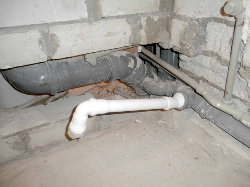

Vit3f Опубліковано: 7 березня 2013 Поділитись Опубліковано: 7 березня 2013 Отаке. Зато с бирочками. ________ И газовый кран в роли вешалки, и склад хлама под котлом - эксплуатация соответствует качеству работ. Какой заказчик такое и исполнение, зато наверно дешево Посилання на коментар Поділитися на інших сайтах More sharing options...
ttkotel Опубліковано: 7 березня 2013 Поділитись Опубліковано: 7 березня 2013 зато наверно дешево Вот тут Вы можете ошибаться :D Посилання на коментар Поділитися на інших сайтах More sharing options...

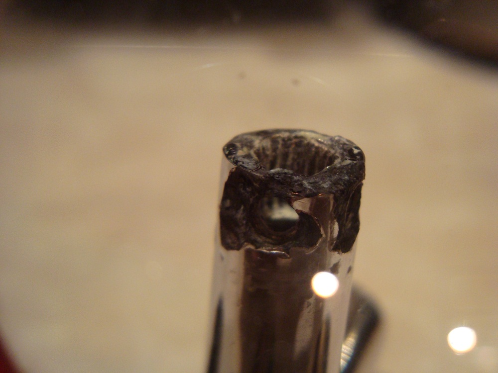

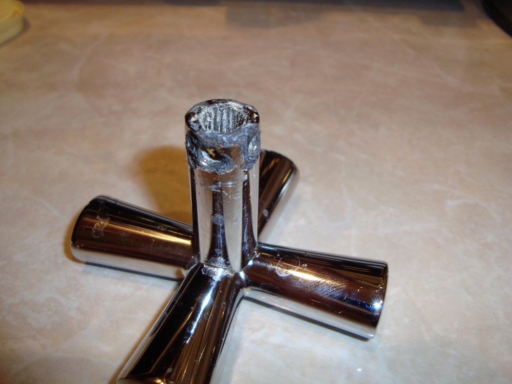

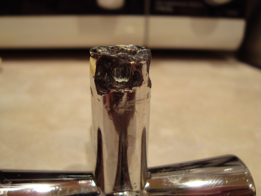

SergASG Опубліковано: 7 березня 2013 Поділитись Опубліковано: 7 березня 2013 Смеситель фирмы Haiba, хай бог милует Что за чудо-металл, от воды крошится... 3 Посилання на коментар Поділитися на інших сайтах More sharing options...

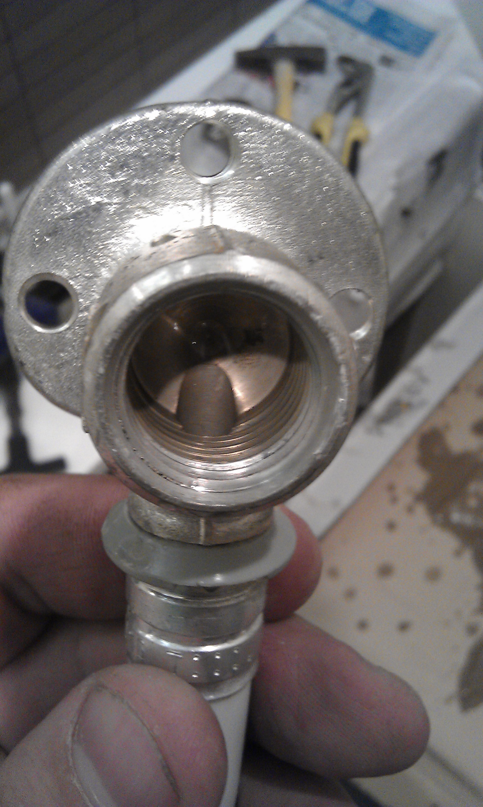

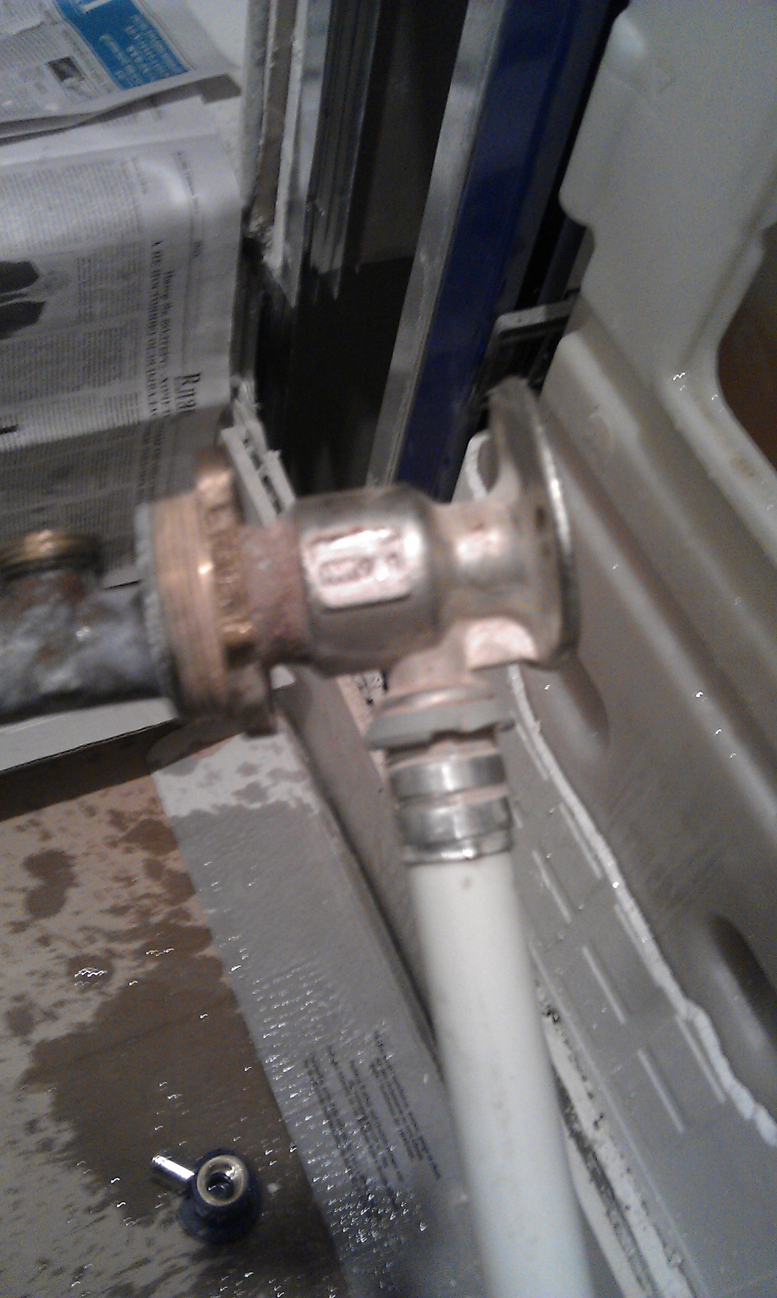

bgt Опубліковано: 7 березня 2013 Поділитись Опубліковано: 7 березня 2013 Вчера ездил на обьект, где обслуживаю котлы... Устранял утечку. Разорвало по шву установочный. Вот что нарыл... Кстати, в бачек идет теплая вода, и на умывальнике холодная слева, теплая с права. В остальных сан узлах все ок. Кто скажет что за фитинг (чей) ? Посилання на коментар Поділитися на інших сайтах More sharing options...
naupv Опубліковано: 7 березня 2013 Поділитись Опубліковано: 7 березня 2013 Упонор. По оттискам на гильзе, можно даже пробить кто монтажил. А лопнул скорее от перетяжки. 2 Посилання на коментар Поділитися на інших сайтах More sharing options...
bgt Опубліковано: 7 березня 2013 Поділитись Опубліковано: 7 березня 2013 Упонор. По оттискам на гильзе, можно даже пробить кто монтажил. А лопнул скорее от перетяжки. Перетяжка.. он запакован на нитку, был накручен на два витка... Открутил без особых усилий. Простоял там 6 лет.. Монтировали ребята из НВК. Посилання на коментар Поділитися на інших сайтах More sharing options...

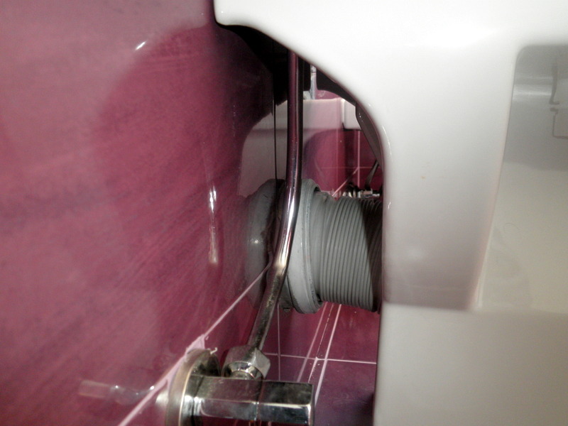

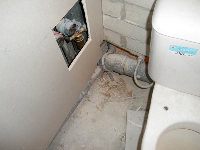

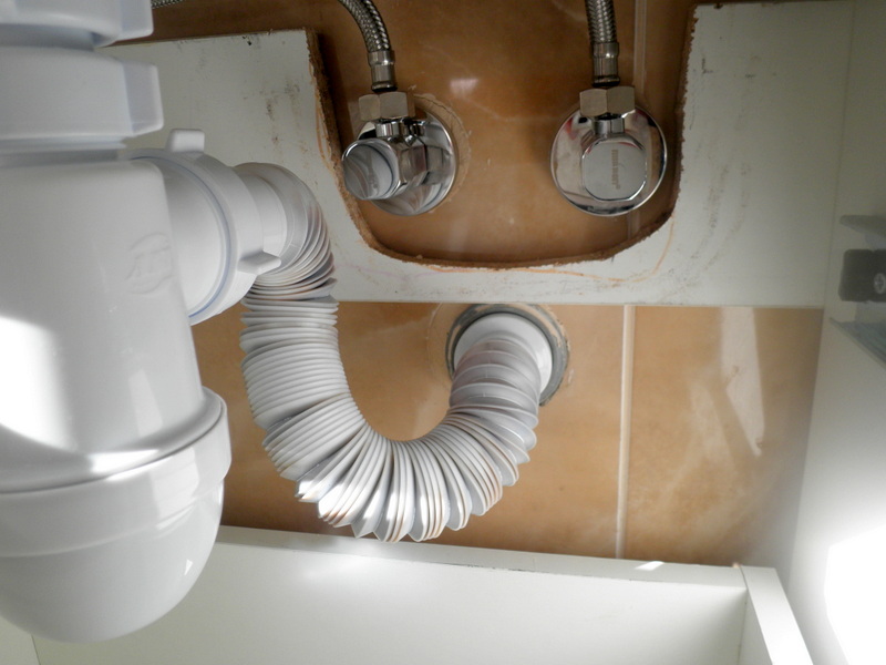

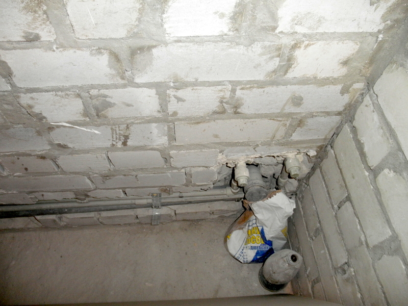

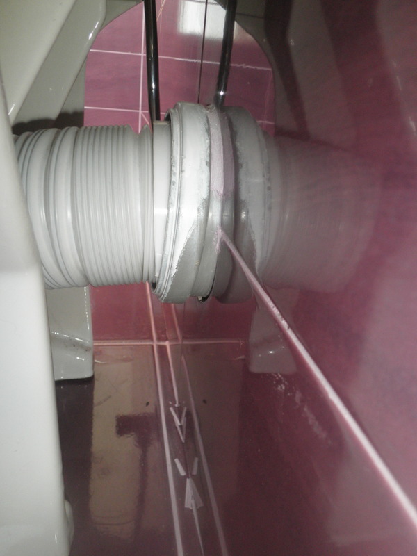

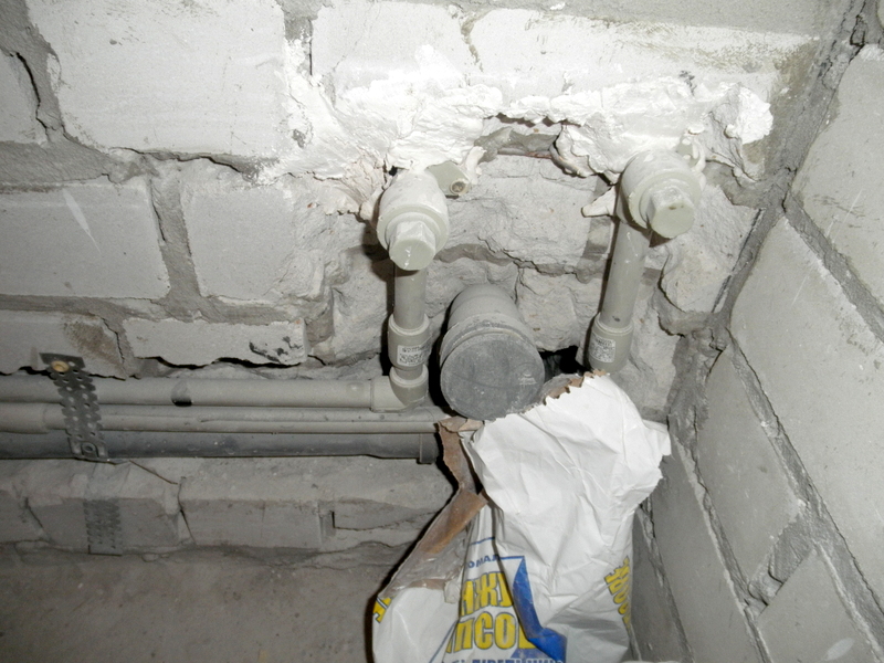

B.S.V. Опубліковано: 8 березня 2013 Автор Поділитись Опубліковано: 8 березня 2013 Купленный дом. Пока: подключение унитаза (отрицательный уклон), умывальника (гофра), биде (отрицательный уклон и гофра) Попробуем сделать с минимальными разрушениями и установить сантехнику после "горных сантехников". Из оценки того что по наружке, дом лет 5,6 должен продержаться P.S.Старый заказчик, не помочь нет возможности. 1 Посилання на коментар Поділитися на інших сайтах More sharing options...

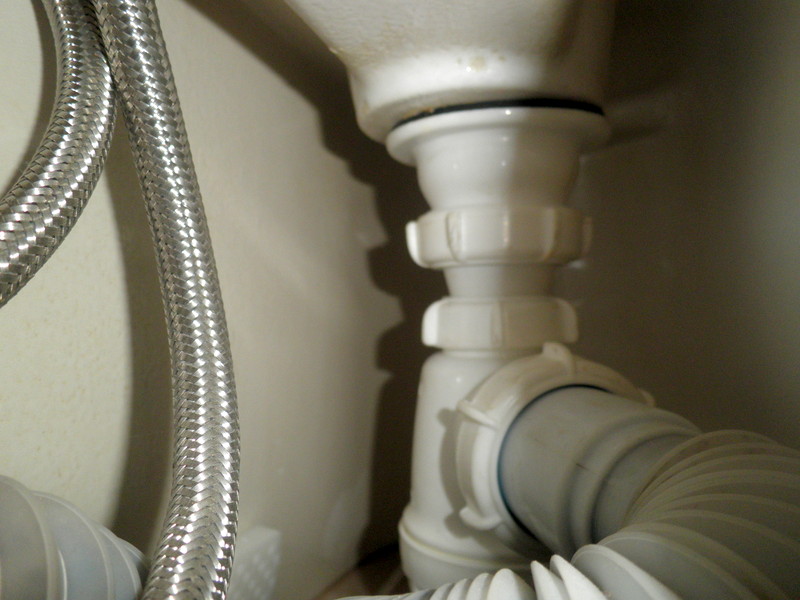

bgt Опубліковано: 9 березня 2013 Поділитись Опубліковано: 9 березня 2013 P.S.Старый заказчик, не помочь нет возможности. На прошлой недели похожие косяки исправлял... уже даже надоело их фоткать... Контр уклоны, биде без сифона гофрой, двойная мойка на кухне собрана через зад. Прокладки на сифоне поменяны или вообще отсутствовали... Короче, головняка хватит всем. Работой такое назвать язык не поворачиваеться... Посилання на коментар Поділитися на інших сайтах More sharing options...

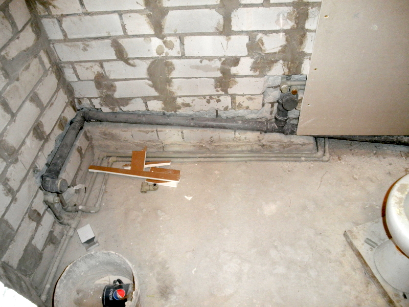

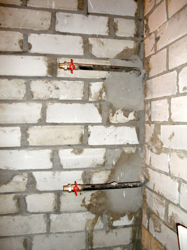

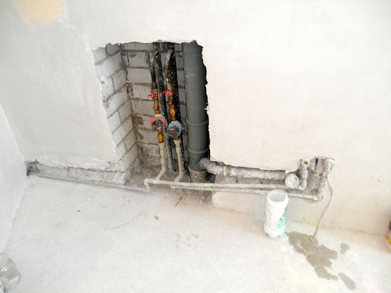

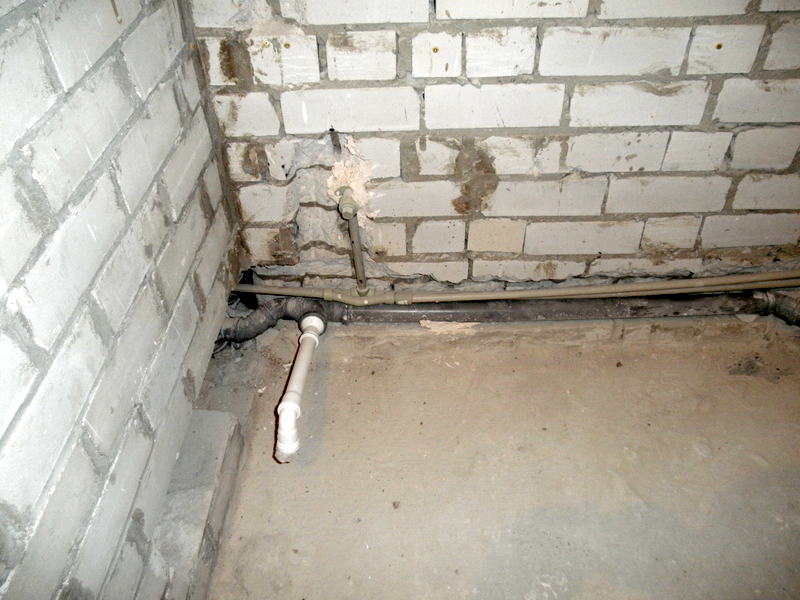

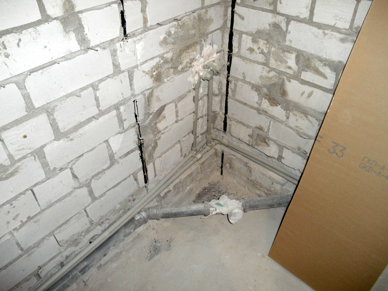

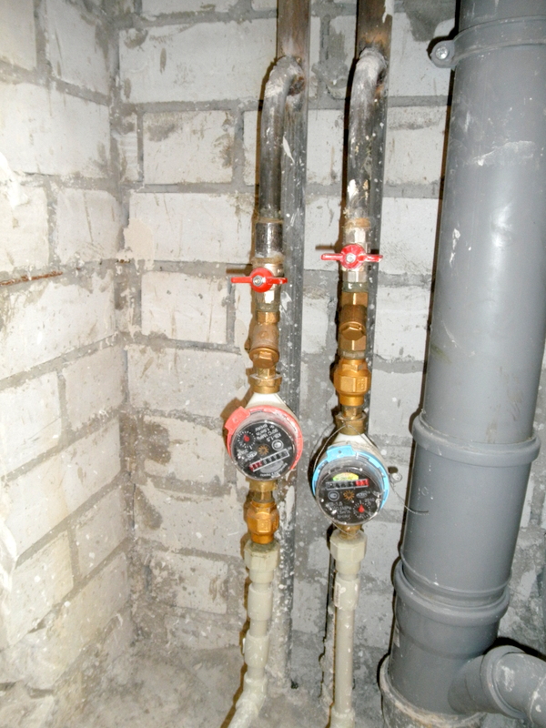

B.S.V. Опубліковано: 16 березня 2013 Автор Поділитись Опубліковано: 16 березня 2013 Новострой, 2 стояка канализации 4 водоснабжения. Плиточник отказался такое заделывать. Мы, в свое время, делали соседнюю квартиру. Меня попросили сказать, можно ли что-либо с этим сделать, потому что уже заплатили много денег. Далее без комментариев. 1 Посилання на коментар Поділитися на інших сайтах More sharing options...
О_ВК Опубліковано: 16 березня 2013 Поділитись Опубліковано: 16 березня 2013 Далее без комментариев. Есть у меня знакомые плиточники (оччень класные к стати!) с началом кризиса переквалифицировались в универсалов - взяли квартиру и под ключ, так сантехника у них один в один (( Н-да, хоть караул Посилання на коментар Поділитися на інших сайтах More sharing options...
