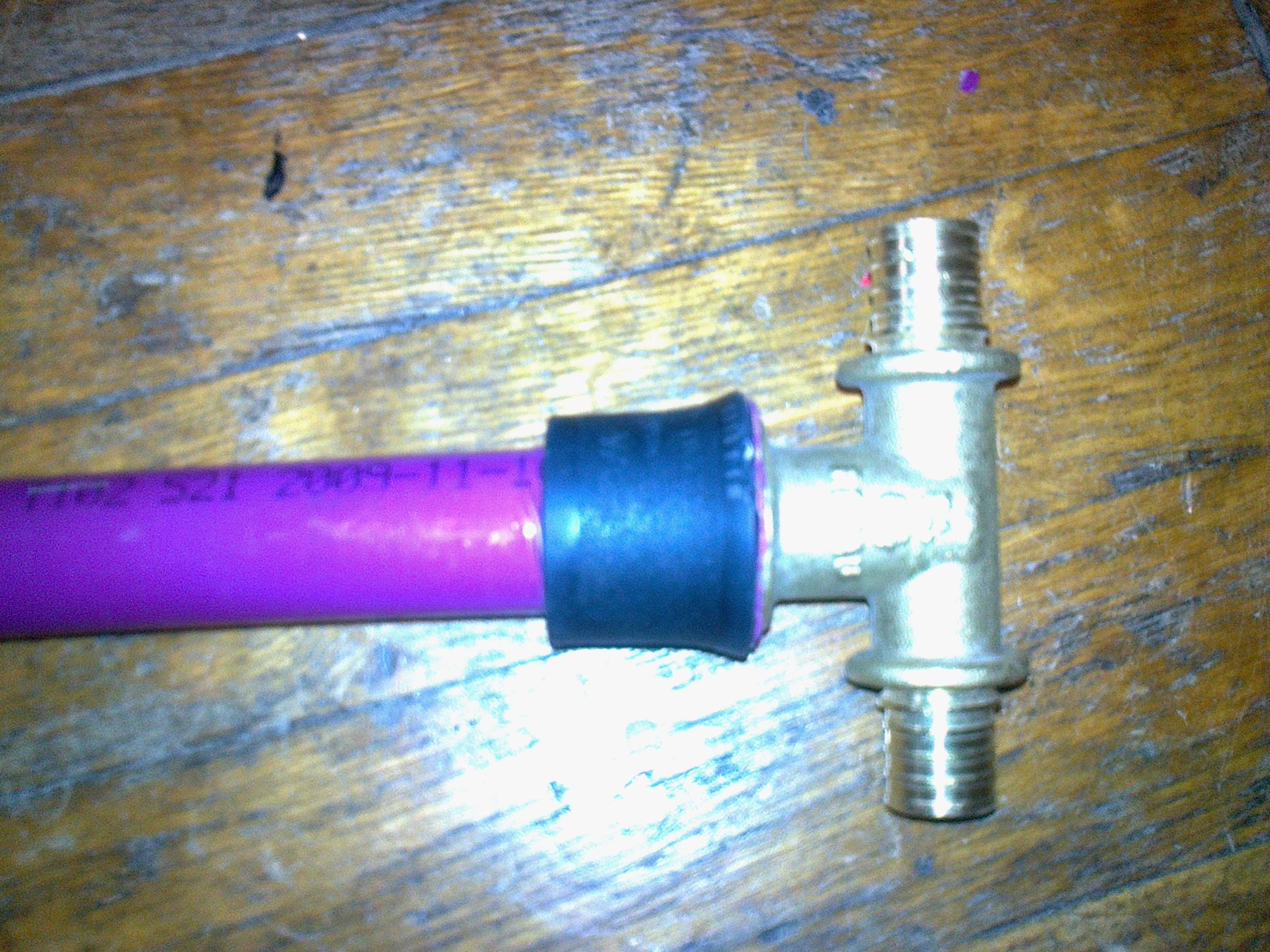

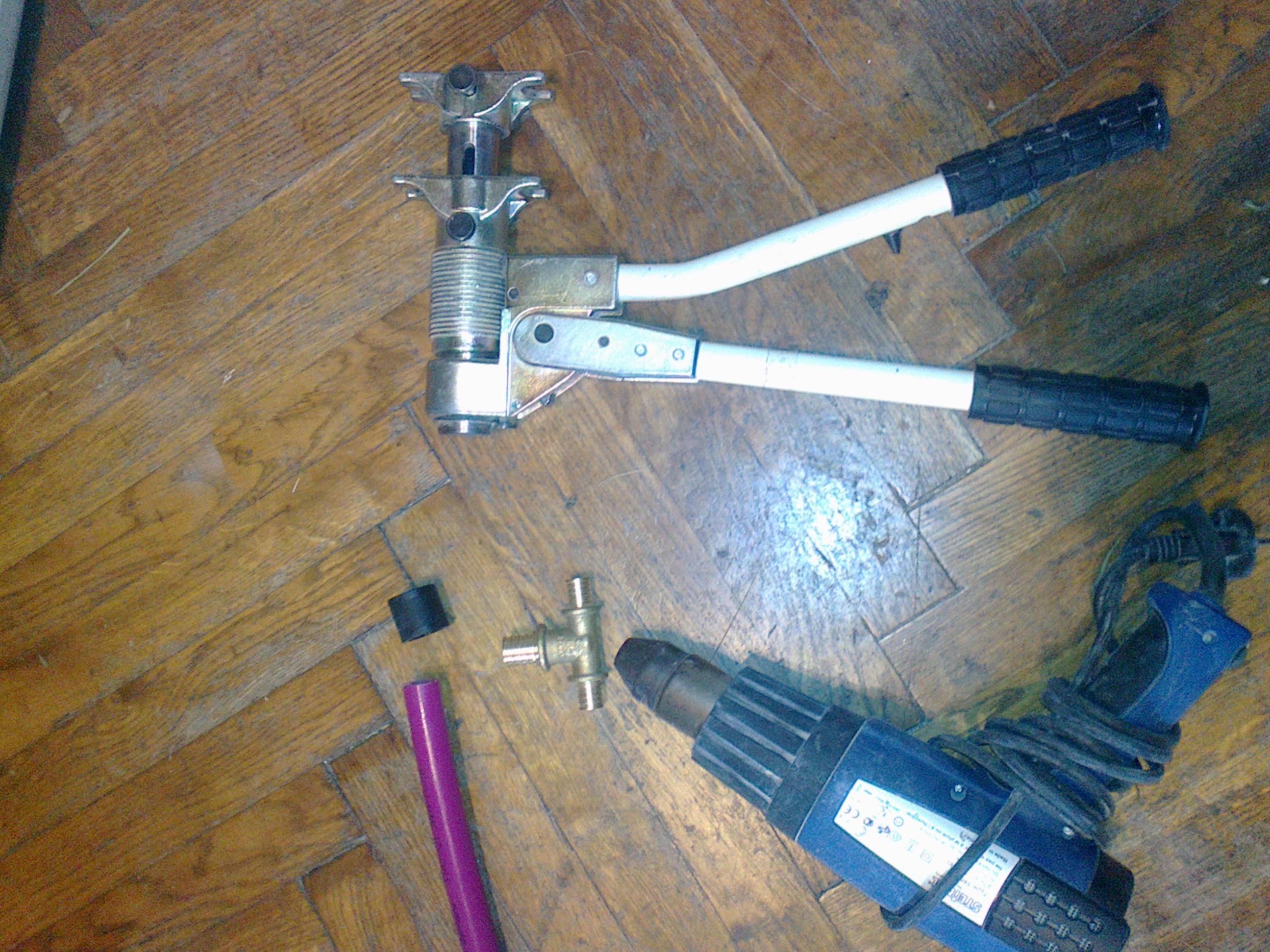

B.A.S. Опубліковано: 3 березня 2013 Поділитись Опубліковано: 3 березня 2013 Зацепил этот вопрос,попробую сейчас себя в роли "Джамшута" Посилання на коментар Поділитися на інших сайтах More sharing options...
ts3 Опубліковано: 3 березня 2013 Поділитись Опубліковано: 3 березня 2013 Долго пытался подумать как "Джамшут",только этот вариант пришел в голову. Хочешь поймать джамшута - должен думать, как джамшут:D Добавлено через 34 секунды хм...я и в ТЕСЕ видел делков, которые умудряются латунные гильзы под конус изогнуть, долбо....бы Какой ужас.. Я, глядя на фото, еще подумал "хорошо, что им не достались латунные фиттинги. Вот бы пришлось три раза выше себя прыгнуть, что б умудриться налажать..." А, оказывается, бывает и такое.. П.С. Есть предположение, что при монтаже калибратор не прокручивали - соединение потекло (видел такое у кондиционерщиков, когда они Uponor первый раз монтировали). А насмотревшись роликов про молекулярную память - пытались феном отогревать трубу, что б обжала фиттинг.. Вариант? Посилання на коментар Поділитися на інших сайтах More sharing options...

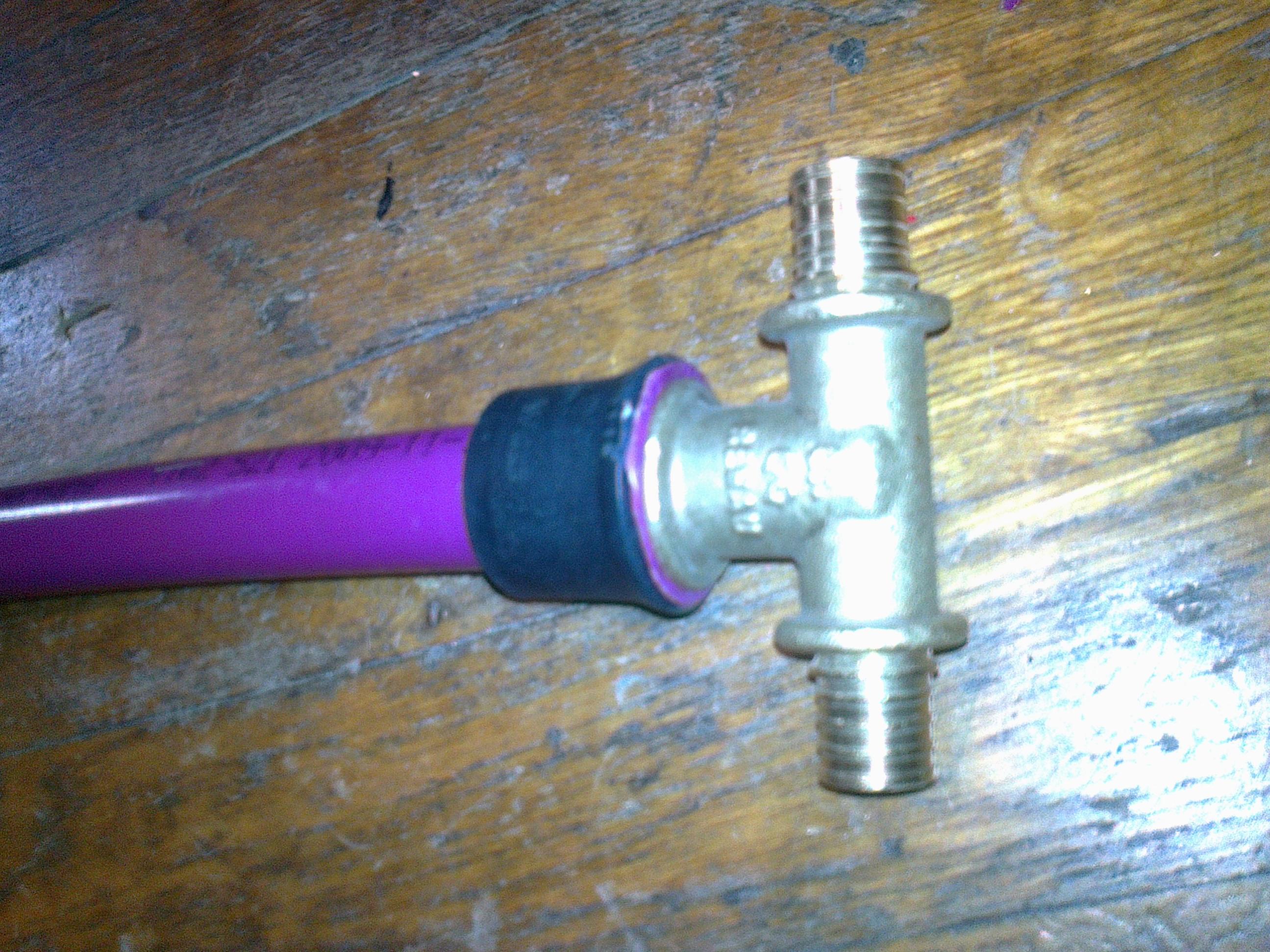

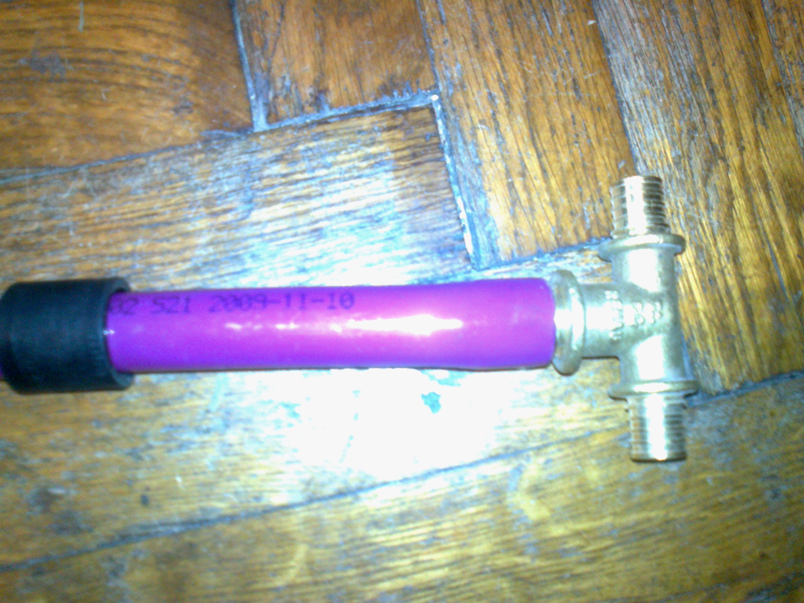

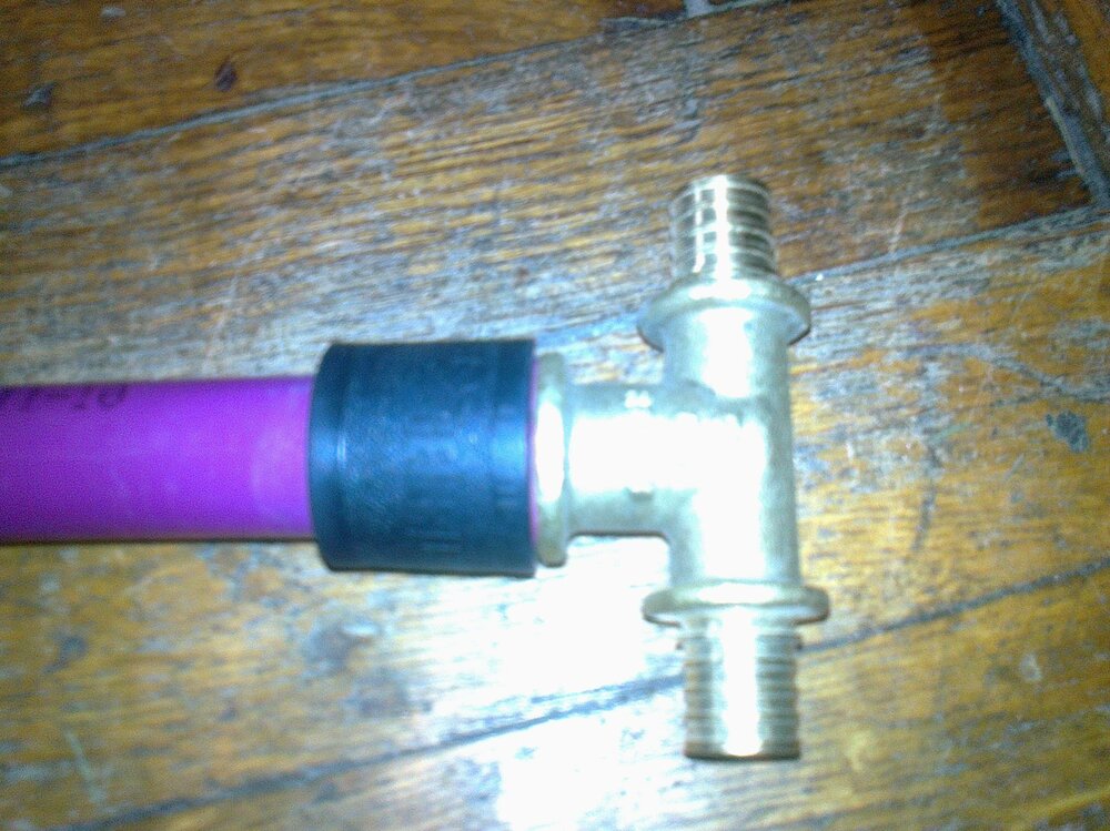

B.A.S. Опубліковано: 3 березня 2013 Поділитись Опубліковано: 3 березня 2013 Сделал,конечно так как у "Джамшутов"не получилось,но принцип я угадал.Кстати феном можно калибровать трубу. П.С.Фото с телефона,звыняйте. 2 Посилання на коментар Поділитися на інших сайтах More sharing options...
B.A.S. Опубліковано: 3 березня 2013 Поділитись Опубліковано: 3 березня 2013 Если бы трубу натянул на фитинг до конца то было бы как у "Джамшутов". Посилання на коментар Поділитися на інших сайтах More sharing options...
naupv Опубліковано: 3 березня 2013 Поділитись Опубліковано: 3 березня 2013 но принцип я угадал. Так угадал или повторил ранее написанное? Посилання на коментар Поділитися на інших сайтах More sharing options...
B.S.V. Опубліковано: 3 березня 2013 Автор Поділитись Опубліковано: 3 березня 2013 Не катит. Слишком качественно. Скорее всего пресс не использовался. Нужно пробовать разогревать уже натянутую на трубу гильзу вместе с трубой, а потом вручную натянуть. Или нагрели трубу, одели, а когда остыла, от всей дури запрессовали прессом. Посилання на коментар Поділитися на інших сайтах More sharing options...
B.A.S. Опубліковано: 3 березня 2013 Поділитись Опубліковано: 3 березня 2013 Так угадал или повторил написанное? Повторил написанное,сейчас попробую натянуть до конца. Посилання на коментар Поділитися на інших сайтах More sharing options...
naupv Опубліковано: 3 березня 2013 Поділитись Опубліковано: 3 березня 2013 сейчас попробую натянуть до конца. ????????????????????????????????????????????????????????????? Посилання на коментар Поділитися на інших сайтах More sharing options...

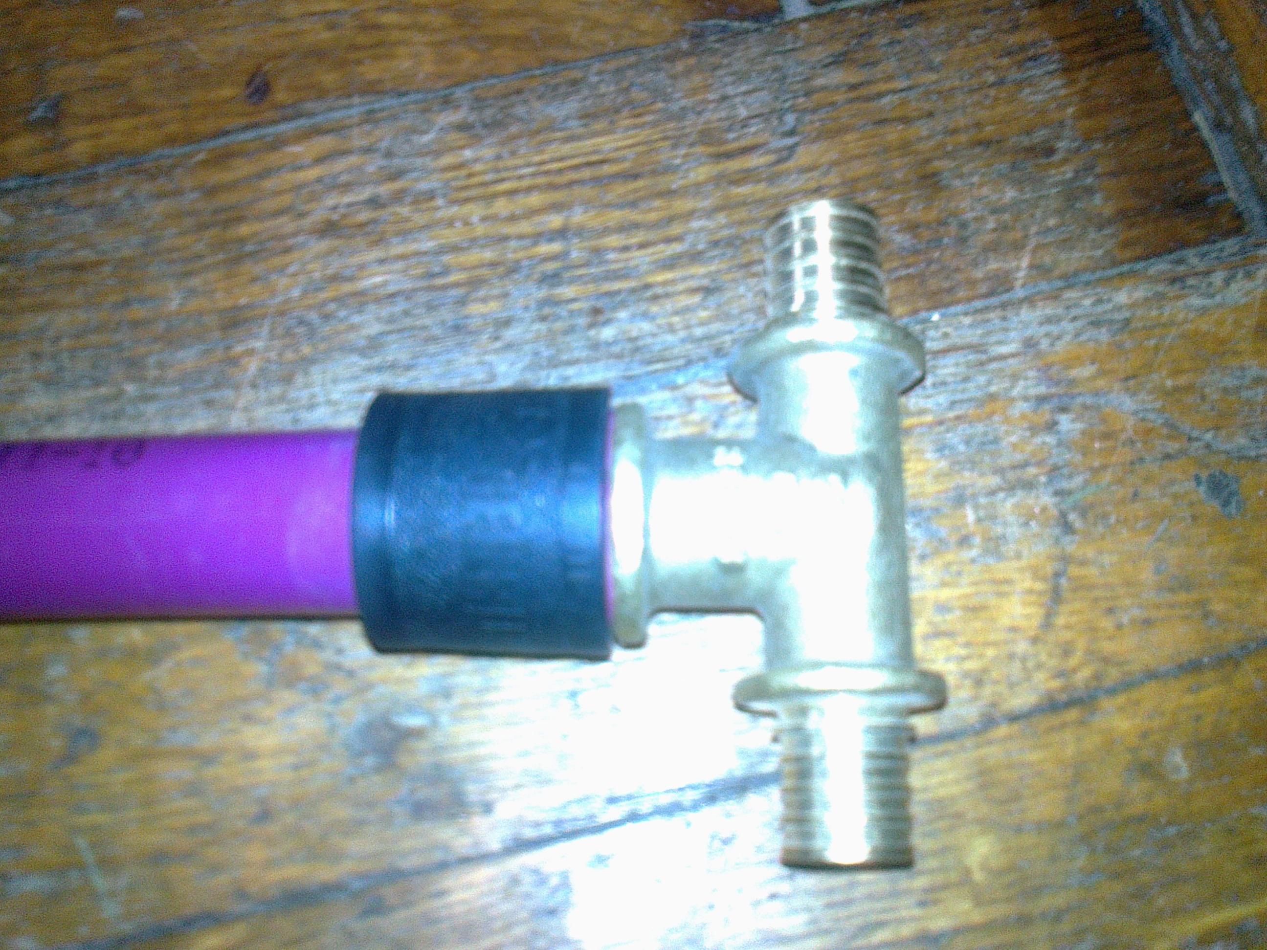

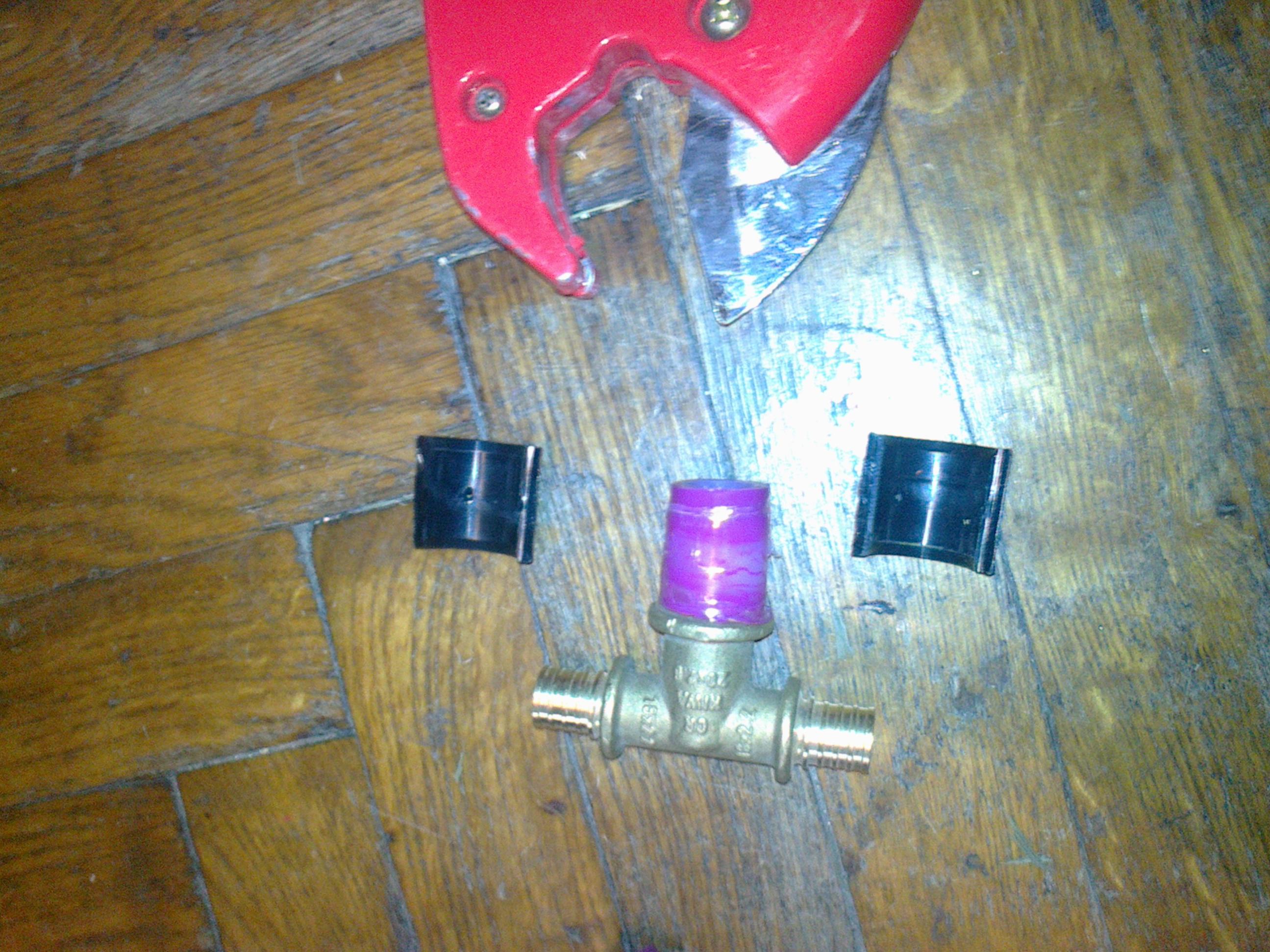

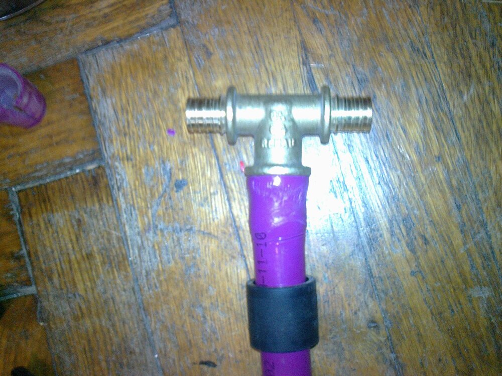

B.A.S. Опубліковано: 3 березня 2013 Поділитись Опубліковано: 3 березня 2013 Повторил написанное,сейчас попробую натянуть до конца. 1 фото,результат 1 опыта в разрезе. Скорее всего фена у "Джамшутов"не было,и грели на костре 3 Посилання на коментар Поділитися на інших сайтах More sharing options...
B.S.V. Опубліковано: 3 березня 2013 Автор Поділитись Опубліковано: 3 березня 2013 Что-то похожее Посилання на коментар Поділитися на інших сайтах More sharing options...
B.A.S. Опубліковано: 3 березня 2013 Поділитись Опубліковано: 3 березня 2013 Что-то похожее Все равно не получилось сделать как у "них".Но если постараться и запороть еще пару-тройку гильз,то думаю можно достигнуть желаемого результата,а ну и греть на плите или горелкой.Дальше не буду извращаться. Посилання на коментар Поділитися на інших сайтах More sharing options...

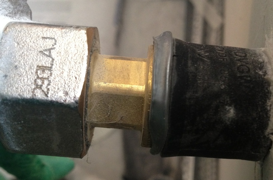

getser Опубліковано: 3 березня 2013 Поділитись Опубліковано: 3 березня 2013 Зачем так жестоко-то? хм...я и в ТЕСЕ видел делков, которые умудряются латунные гильзы под конус изогнуть, долбо....бы Уменя почти такое получилось с латунными гильзами ТЕСЕ на 16, которые пришлось один раз разобрать/собрать: Монтировал инструментом РЕХАУ. Сборки те стоят на водопроводе. Чего мне ждать? Спасибо. Посилання на коментар Поділитися на інших сайтах More sharing options...
B.S.V. Опубліковано: 3 березня 2013 Автор Поділитись Опубліковано: 3 березня 2013 Уменя почти такое получилось с латунными гильзами ТЕСЕ на 16, которые пришлось один раз разобрать/собрать: Монтировал инструментом РЕХАУ. Сборки те стоят на водопроводе. Чего мне ждать? Спасибо. Скорее всего, из-за того что гильза Рехау- длиннее, а Вы калибровали калибратором Рехау, у Вас просто выдавило 1 мм трубы наружу. Думаю, критического ничего нет, но без фото трудно определить. 1 Посилання на коментар Поділитися на інших сайтах More sharing options...
naupv Опубліковано: 3 березня 2013 Поділитись Опубліковано: 3 березня 2013 Скорее всего, из-за того что гильза Рехау- длиннее, а Вы калибровали калибратором Рехау, у Вас просто выдавило 1 мм трубы наружу. Нужно просто вспомнить как учат "сенсеи" на курсах работать калибратором-расширителем и все станет на место. Я уже очень давно не рботаю с кудесно-магическими натягами, но до сих пор помню скоко раз жать и как. 1 Посилання на коментар Поділитися на інших сайтах More sharing options...
Interso Опубліковано: 3 березня 2013 Поділитись Опубліковано: 3 березня 2013 Нужно просто вспомнить как учат "сенсеи" на курсах работать калибратором-расширителем и все станет на место. Я уже очень давно не рботаю с кудесно-магическими натягами, но до сих пор помню скоко раз жать и как. Вот эти все приколы от того что не тот был калибратор и через чур была розтянута труба. Посилання на коментар Поділитися на інших сайтах More sharing options...
murava Опубліковано: 3 березня 2013 Поділитись Опубліковано: 3 березня 2013 .... Чего мне ждать? Спасибо. Облавы и погромов от рехау, чтобы отобрать инструмент и не дать зажимать ТЕСЕ впредь... Ничего не произойдет. Стоять будет, стопроцентно. При использовании стабилизированной алюминием трубы даже у рехау "выползание" пластика за границы металлической гильзы не считалось криминалом. 2 Посилання на коментар Поділитися на інших сайтах More sharing options...
troll_9000 Опубліковано: 3 березня 2013 Поділитись Опубліковано: 3 березня 2013 Облавы и погромов от рехау, чтобы отобрать инструмент и не дать зажимать ТЕСЕ впредь.. Инструмент Рехау наоборот, не дожимает гильзы ТЕСЕ. Надо вилку разворачивать 1 Посилання на коментар Поділитися на інших сайтах More sharing options...
getser Опубліковано: 3 березня 2013 Поділитись Опубліковано: 3 березня 2013 Имел ввиду как раз немного "растянутую" гильзу. Труба чуть повылазила (менше 1 мм) поначалу, потом стал ее растягивать не на весь "розжим" инструмента - приловчился что б не вылазила. Щас постараюсь нарыть фото, иногда нервов не хватало на фотографирование, так что может их и нет. Инструмент Рехау наоборот, не дожимает гильзы ТЕСЕ. Надо вилку разворачивать Взяли и спалили контору. (разворачивал) Добавлено через 9 минут Таки нету фоток. Но латунная гильза растянута почти так как на том фото в спойлере пластмассовая, только трубы вылезло до ~0,5мм Посилання на коментар Поділитися на інших сайтах More sharing options...

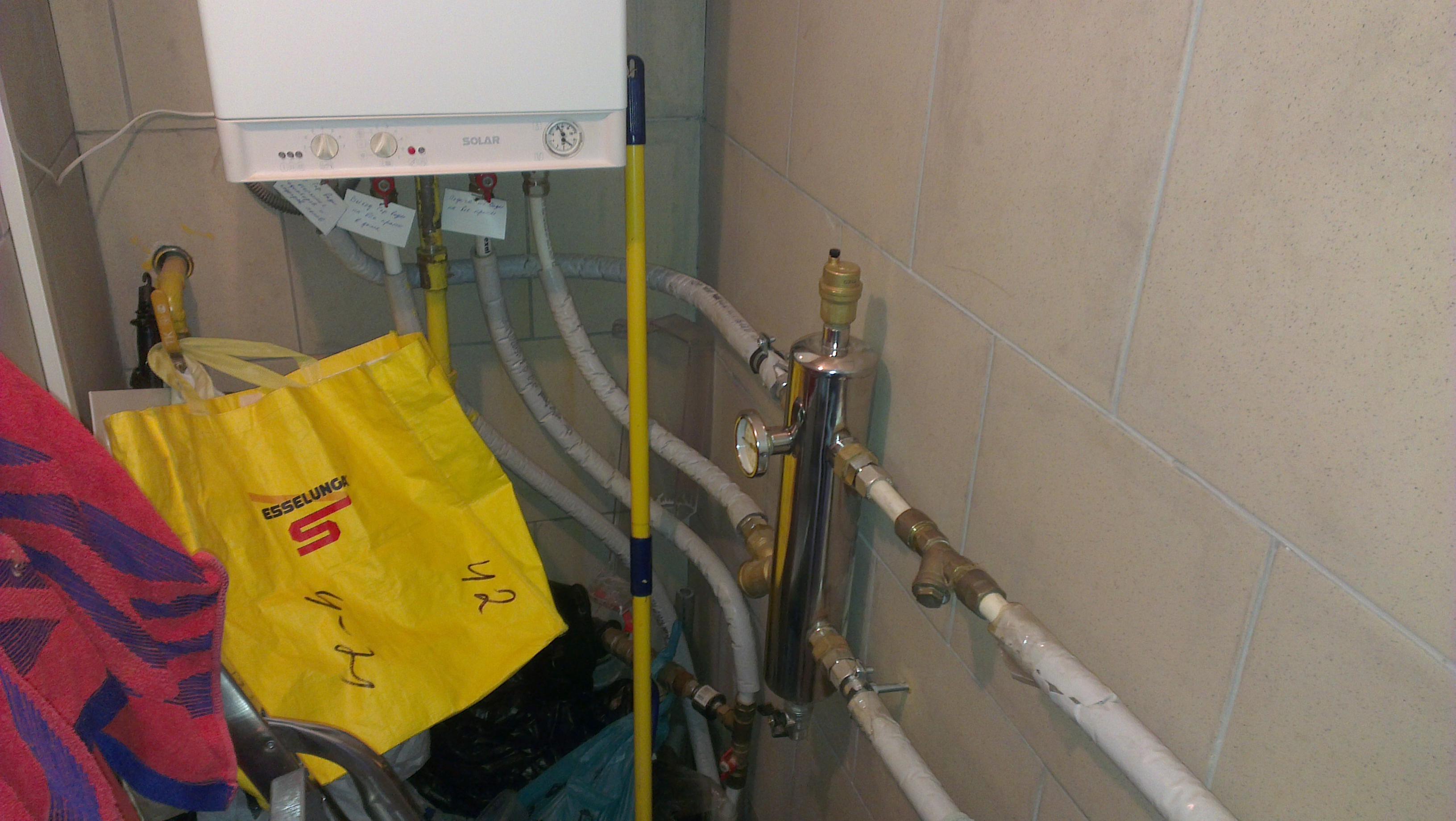

Korni Опубліковано: 6 березня 2013 Поділитись Опубліковано: 6 березня 2013 Отаке. Зато с бирочками. ________ 3 Посилання на коментар Поділитися на інших сайтах More sharing options...
kiriljan Опубліковано: 6 березня 2013 Поділитись Опубліковано: 6 березня 2013 Отаке. -биодизайн одним словом 1 Посилання на коментар Поділитися на інших сайтах More sharing options...
naupv Опубліковано: 6 березня 2013 Поділитись Опубліковано: 6 березня 2013 Зато с бирочками. Спешили на самолет однака. Посилання на коментар Поділитися на інших сайтах More sharing options...
