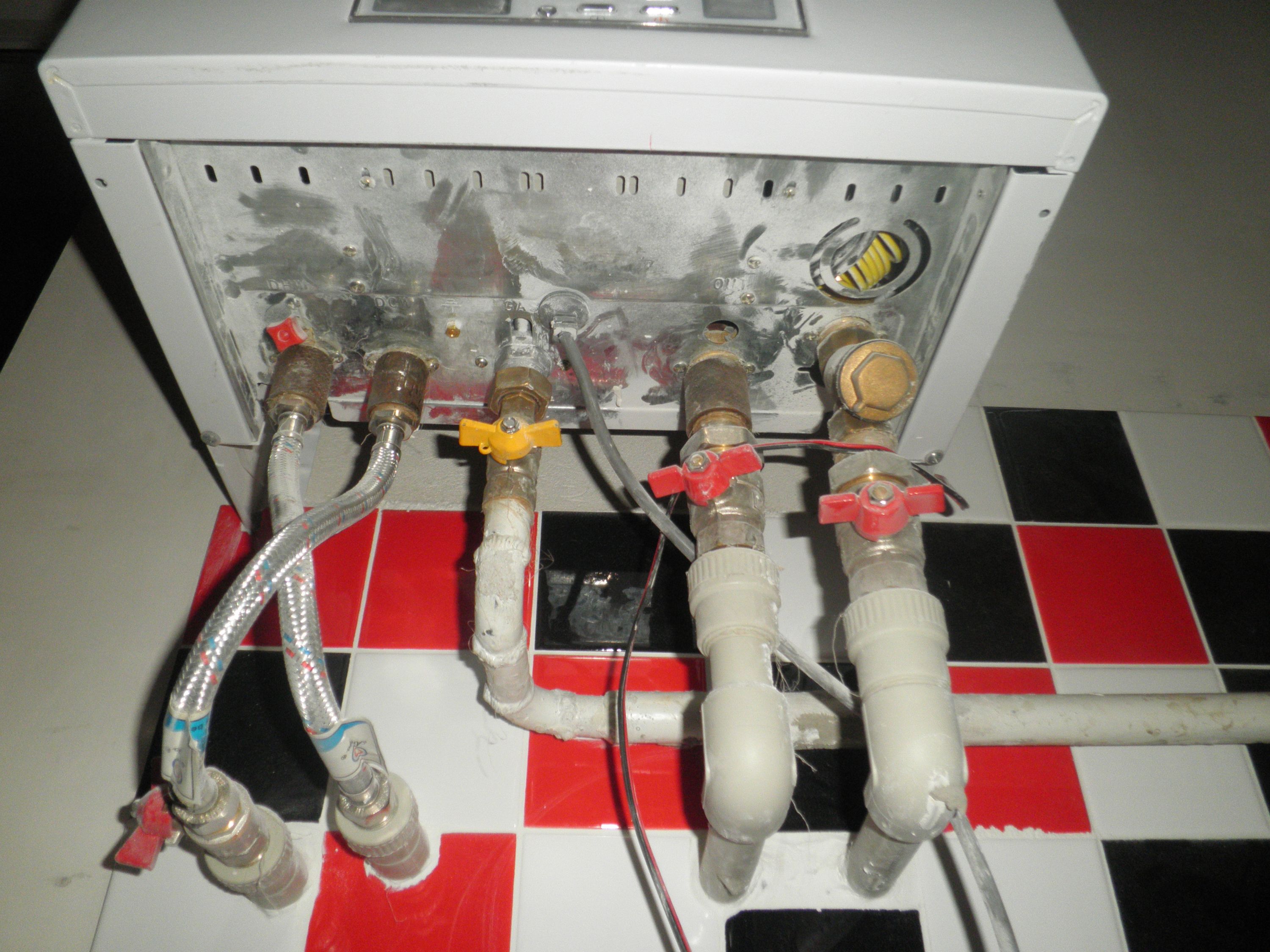

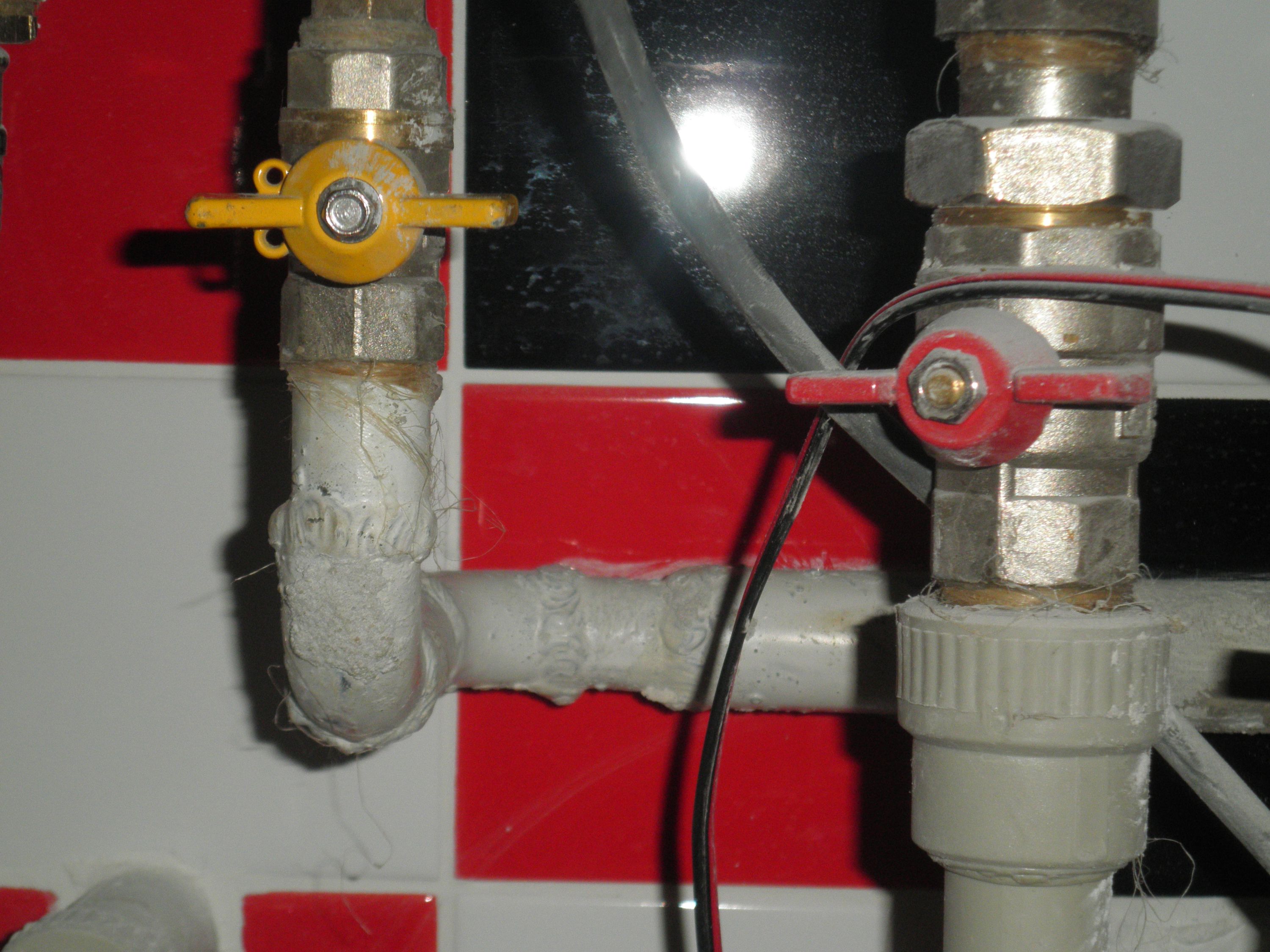

Nikolay__ Опубліковано: 14 лютого 2013 Поділитись Опубліковано: 14 лютого 2013 Да здравствует полипропилен, и лучшие его монтажники (фото с другого ресурса) Реально ЖЕСТЬ Посилання на коментар Поділитися на інших сайтах More sharing options...

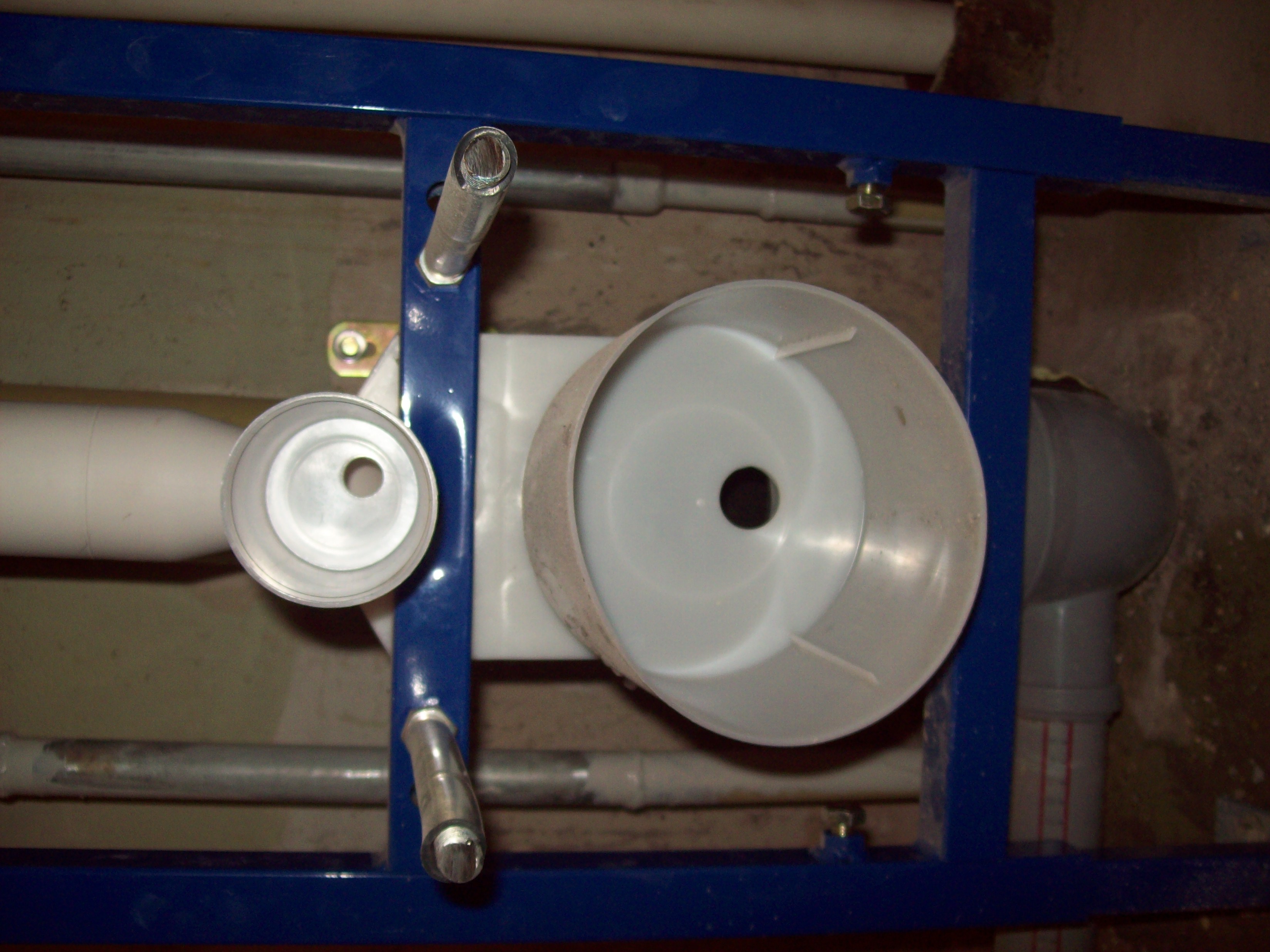

Santechnik Опубліковано: 14 лютого 2013 Поділитись Опубліковано: 14 лютого 2013 Тут поляки могут быть не причем. Наши ушлые "бизнесмены" могли по дешевке и брака накупить, чтоб бабла срубить. Честно говоря, мысль такая была. Просто не хочется верить, что человек с которым сотрудничаю уже лет 5, постоянно привожу клиентов, да и по деньгам всегда на на слово доверяли, мог погнаться за мелочной выгодой. Думаю вряд ли, я бы все равно взял у него унитаз, просто другую модель. Ну, во-первых, церсанит никогда звёзд с неба не хватал.Когда поляки выпустили к примеру модель eco 2000, работать с ней было одно удовольствие. Сборка унитаза представляла из себя закручивание двух гаечек. Все остальное, было уже выставлено, закручено и подогнано. А потом - он давно уже не польский, а новоград-волынскийЭто я знаю. Просто Carina тогда (июнь-июль 2012) была новой моделью, присланной поляками на предмет проверки на рынке (продаю за что купил ), вот я и купился по старой памяти, на польское качество. А что касается отечественных церсанитов, то буду от них отходить. Мало того что кривой фаянс стал нормой, так еще и комплектовать стали какой то левой арматурой, вроде как Alco-Plast, вот и приходится потом выискивать по какой причине она не работает, то блин пластинку наоборот вставят, то еще какая то хрень. В этой ценовой категории у нас есть коломбо, унитаз тоже не абы какой, но хоть таких "приколов" нет. Посилання на коментар Поділитися на інших сайтах More sharing options...
Santeh-master.org.ua Опубліковано: 14 лютого 2013 Поділитись Опубліковано: 14 лютого 2013 Меня интересует(то что рама и начинка гавно-понятно)для чего в заглушках отверствия?????????? Посилання на коментар Поділитися на інших сайтах More sharing options...
Santechnik Опубліковано: 14 лютого 2013 Поділитись Опубліковано: 14 лютого 2013 Да здравствует полипропилен, и лучшие его монтажники (фото с другого ресурса) Честно говоря, не вижу связи первого со вторым. Посилання на коментар Поділитися на інших сайтах More sharing options...

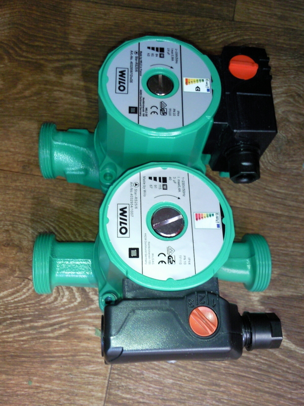

B.S.V. Опубліковано: 16 лютого 2013 Автор Поділитись Опубліковано: 16 лютого 2013 Насосы: Оригинал и Поднебесная. Посилання на коментар Поділитися на інших сайтах More sharing options...
bgt Опубліковано: 16 лютого 2013 Поділитись Опубліковано: 16 лютого 2013 Насосы: Оригинал и Поднебесная. стисняюсь спросить, где Вы оригинал увидили ? ) 2 Посилання на коментар Поділитися на інших сайтах More sharing options...
_dim_ Опубліковано: 16 лютого 2013 Поділитись Опубліковано: 16 лютого 2013 стисняюсь спросить, где Вы оригинал увидили ? ) первое фото снизу, не? Посилання на коментар Поділитися на інших сайтах More sharing options...
bgt Опубліковано: 16 лютого 2013 Поділитись Опубліковано: 16 лютого 2013 первое фото снизу, не? возможно ... Посилання на коментар Поділитися на інших сайтах More sharing options...

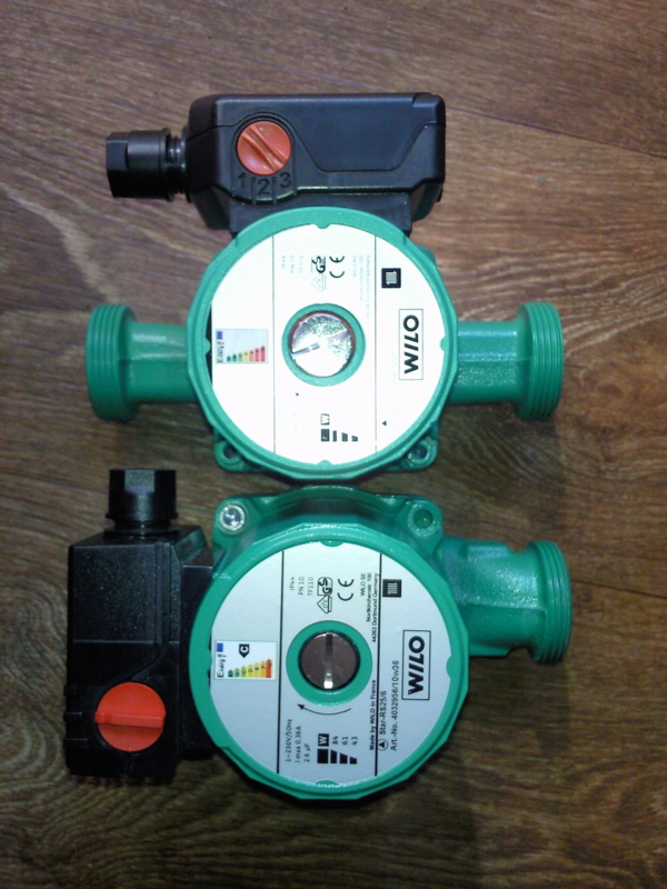

Сергей 31 Опубліковано: 16 лютого 2013 Поділитись Опубліковано: 16 лютого 2013 возможно ... Ладно, так и быть, покажу Вам настоящий немецкий Вило. 1 Посилання на коментар Поділитися на інших сайтах More sharing options...
naupv Опубліковано: 17 лютого 2013 Поділитись Опубліковано: 17 лютого 2013 У настоящих Вило всего 2 болта стягивающих корпус и они не крашенные! Но возможно и китайцы скоро это выкупят. Посилання на коментар Поділитися на інших сайтах More sharing options...
B.S.V. Опубліковано: 17 лютого 2013 Автор Поділитись Опубліковано: 17 лютого 2013 У настоящих Вило всего 2 болта стягивающих корпус и они не крашенные! Но возможно и китайцы скоро это выкупят. Уже выкупили. Цитата: Сообщение от bgt стисняюсь спросить, где Вы оригинал увидили ? ) первое фото снизу, не? Посилання на коментар Поділитися на інших сайтах More sharing options...
naupv Опубліковано: 17 лютого 2013 Поділитись Опубліковано: 17 лютого 2013 Если не ошибаюсь у Вило корпус конусный, а на фото строгий цилиндр. Посилання на коментар Поділитися на інших сайтах More sharing options...
Котельщик Опубліковано: 18 лютого 2013 Поділитись Опубліковано: 18 лютого 2013 Ладно, так и быть, покажу Вам настоящий немецкий Вило. девятсотлохматого года выпуска. Сережа...когда по земле ходили динозавры.....когда деревья были еще маленькие, а трава зеленее..... п.с. с тоской вспоминаю времена, когда WIILO была жутко консервативной фирмой и не вносила каждые пол года изменения в свой сортамент...удалили, добавили, изменили Посилання на коментар Поділитися на інших сайтах More sharing options...
Сергей 31 Опубліковано: 18 лютого 2013 Поділитись Опубліковано: 18 лютого 2013 девятсотлохматого года выпуска. Вот тогда их делали немцы. И что интересно, он и сейчас работает. Посилання на коментар Поділитися на інших сайтах More sharing options...
Котельщик Опубліковано: 18 лютого 2013 Поділитись Опубліковано: 18 лютого 2013 Вот тогда их делали немцы. И что интересно, он и сейчас работает. Когда название наклонили качество сползать с него стало :D 1 Посилання на коментар Поділитися на інших сайтах More sharing options...

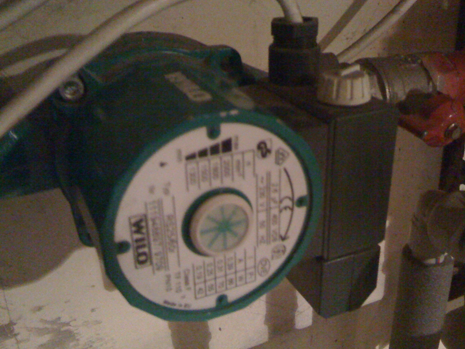

troll_9000 Опубліковано: 18 лютого 2013 Поділитись Опубліковано: 18 лютого 2013 Спрошу здесь, чтобы не плодить темы Напольный котел с чугунным/стальным теплообменником. Если не предусмотреть поддержание температуры обратки, будет конденсат. И сам вопрос - за сколько придет капут теплообменнику/дымоходу? Посилання на коментар Поділитися на інших сайтах More sharing options...
ts3 Опубліковано: 18 лютого 2013 Поділитись Опубліковано: 18 лютого 2013 И сам вопрос - за сколько придет капут теплообменнику/дымоходу? Чугун от холодной обратки вообще сразу может лопнуть. Зато не боится конденсата По стали точно никто не скажет, поскольку зависит от многих факторов: толщина стенки, марка стали, частота и продолжительность работы котла в неблагоприятном режиме и т.д. 1 Посилання на коментар Поділитися на інших сайтах More sharing options...
Котельщик Опубліковано: 18 лютого 2013 Поділитись Опубліковано: 18 лютого 2013 Спрошу здесь, чтобы не плодить темы Напольный котел с чугунным/стальным теплообменником. Если не предусмотреть поддержание температуры обратки, будет конденсат. И сам вопрос - за сколько придет капут теплообменнику/дымоходу? по чугуну уже сказали..лопнет зараза и это будет не гарантийный случай. По стали котлы выдерживали от двух до 5 лет. Возможно связано с режимом эксплуатации. Если вкратце, без рециркуляции будет ему *опа и тоже не гарантийный случай. Если дымоход из "правильной" нержавейки, то ему по барабану. п.с. кто из производителей замечен в экономии это тока в личку могу ляпнуть. п.с. я одного не пойму, у вас гидрострелка, кто мешает настроить со стороны котлового контура 90/70 или 80/60, а со стороны потребителя уже регулировать как .... с утра ляжет?? 1 Посилання на коментар Поділитися на інших сайтах More sharing options...

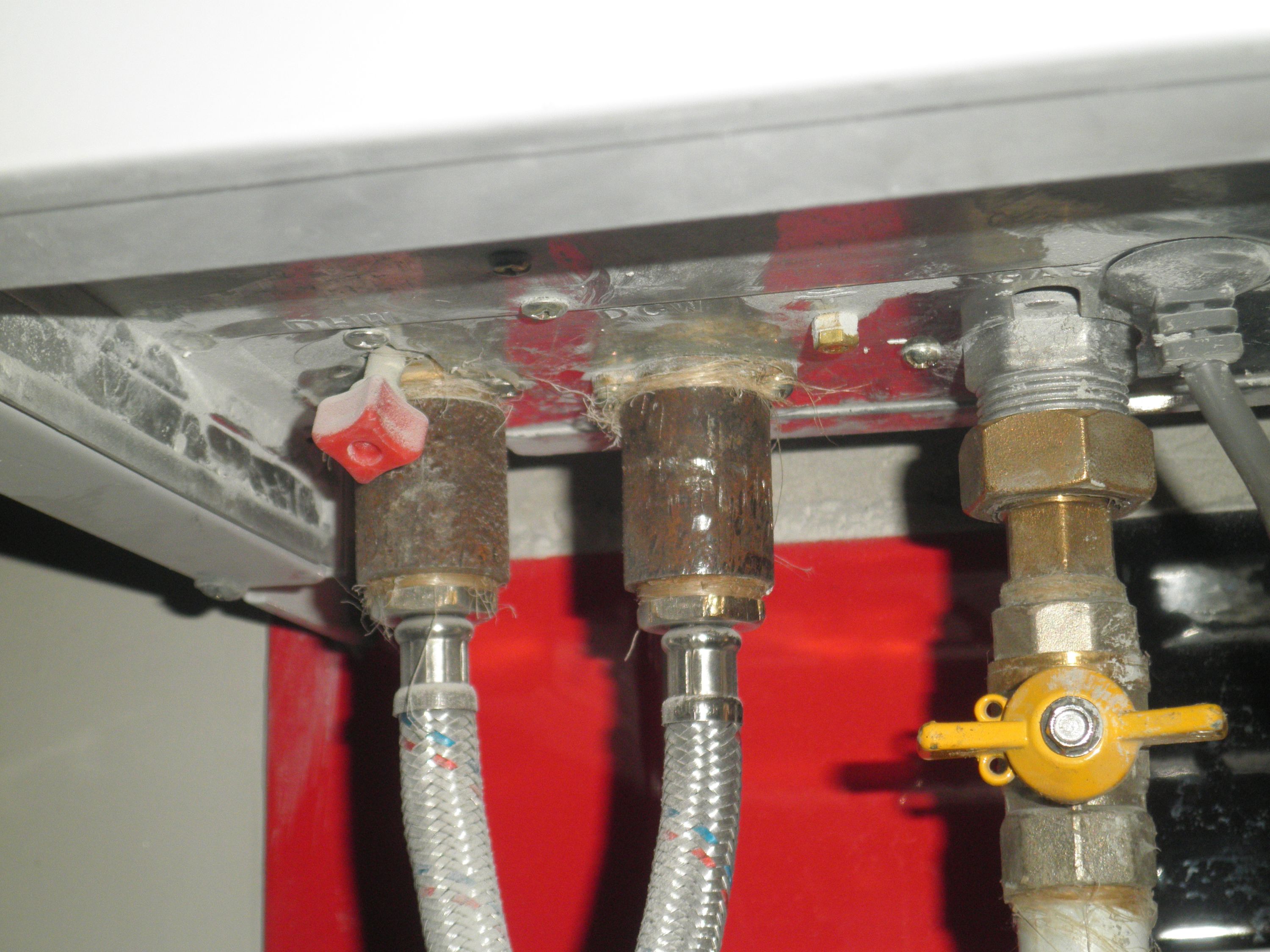

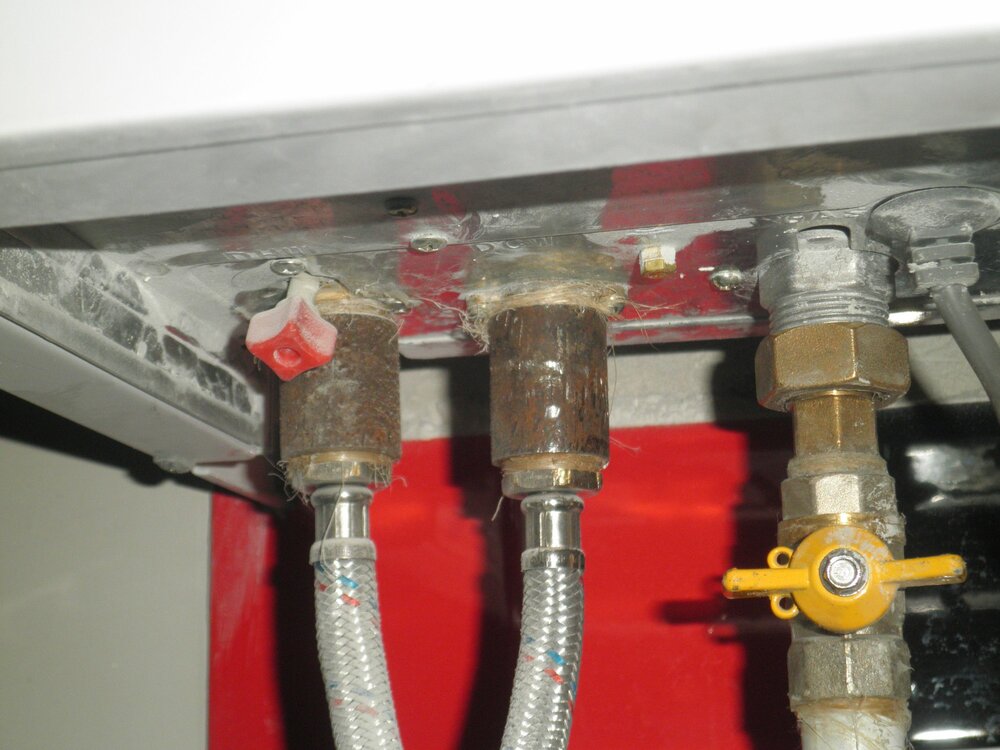

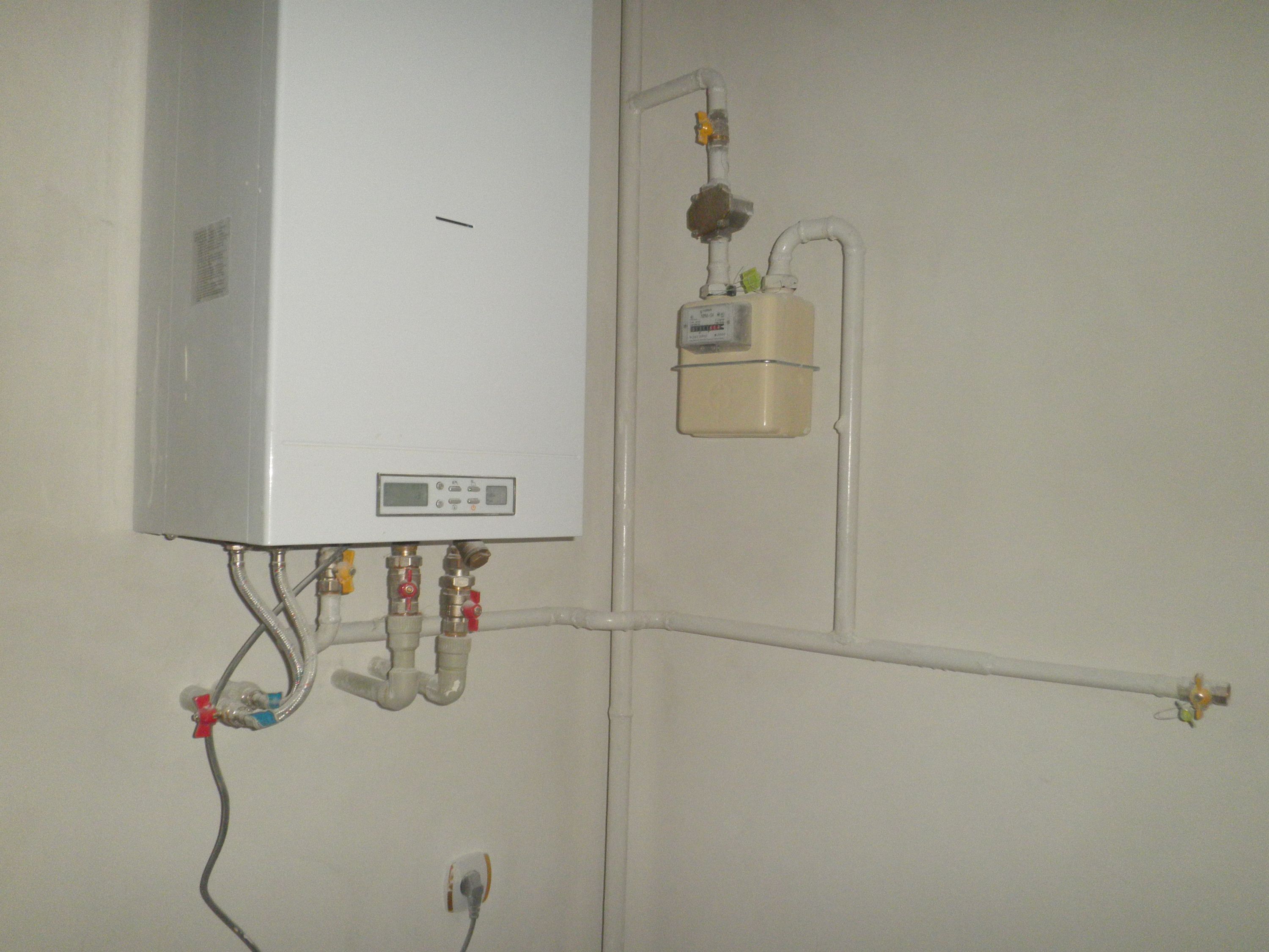

Santechnik Опубліковано: 18 лютого 2013 Поділитись Опубліковано: 18 лютого 2013 Творчество братьев наших западных. Оригинальный выход на газовую поверхность. Посилання на коментар Поділитися на інших сайтах More sharing options...

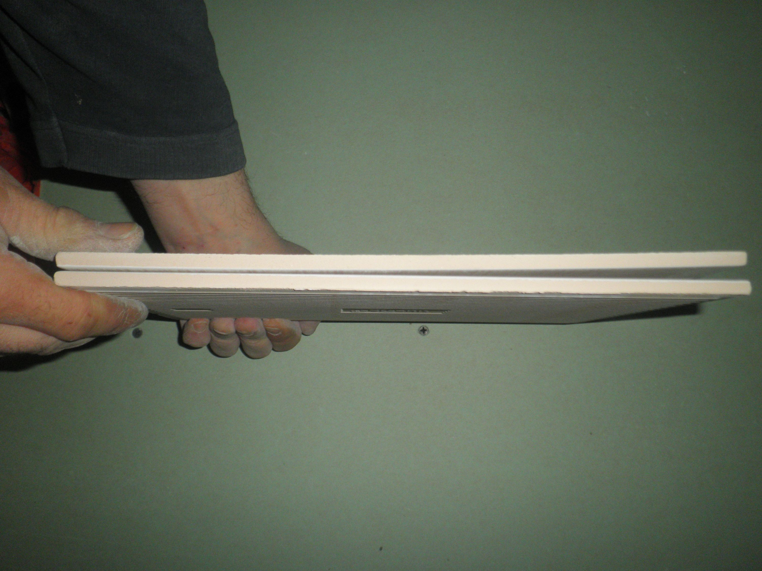

Santechnik Опубліковано: 18 лютого 2013 Поділитись Опубліковано: 18 лютого 2013 Не совсем в тему, но все же... Плитка Cersanit Посилання на коментар Поділитися на інших сайтах More sharing options...
