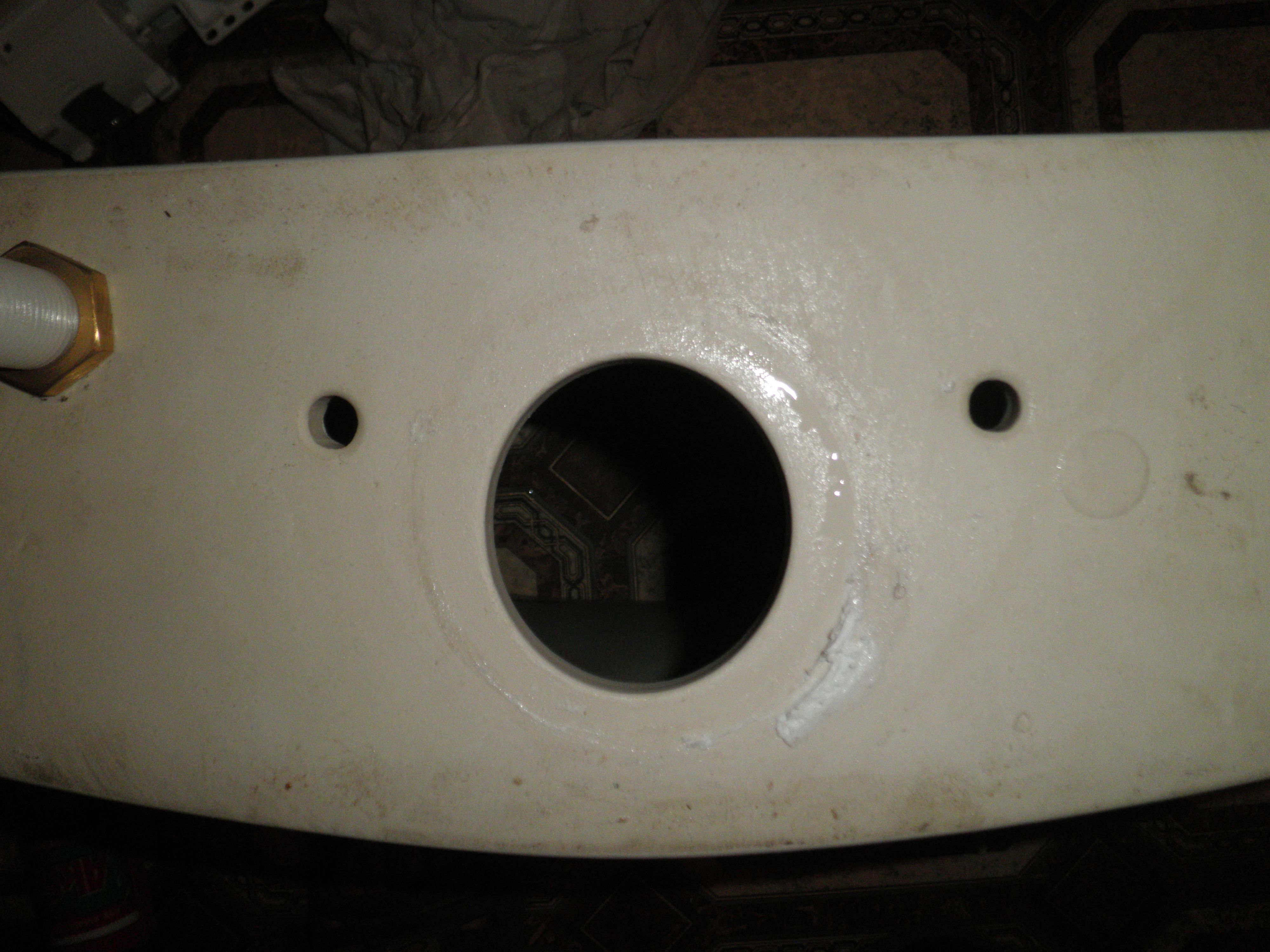

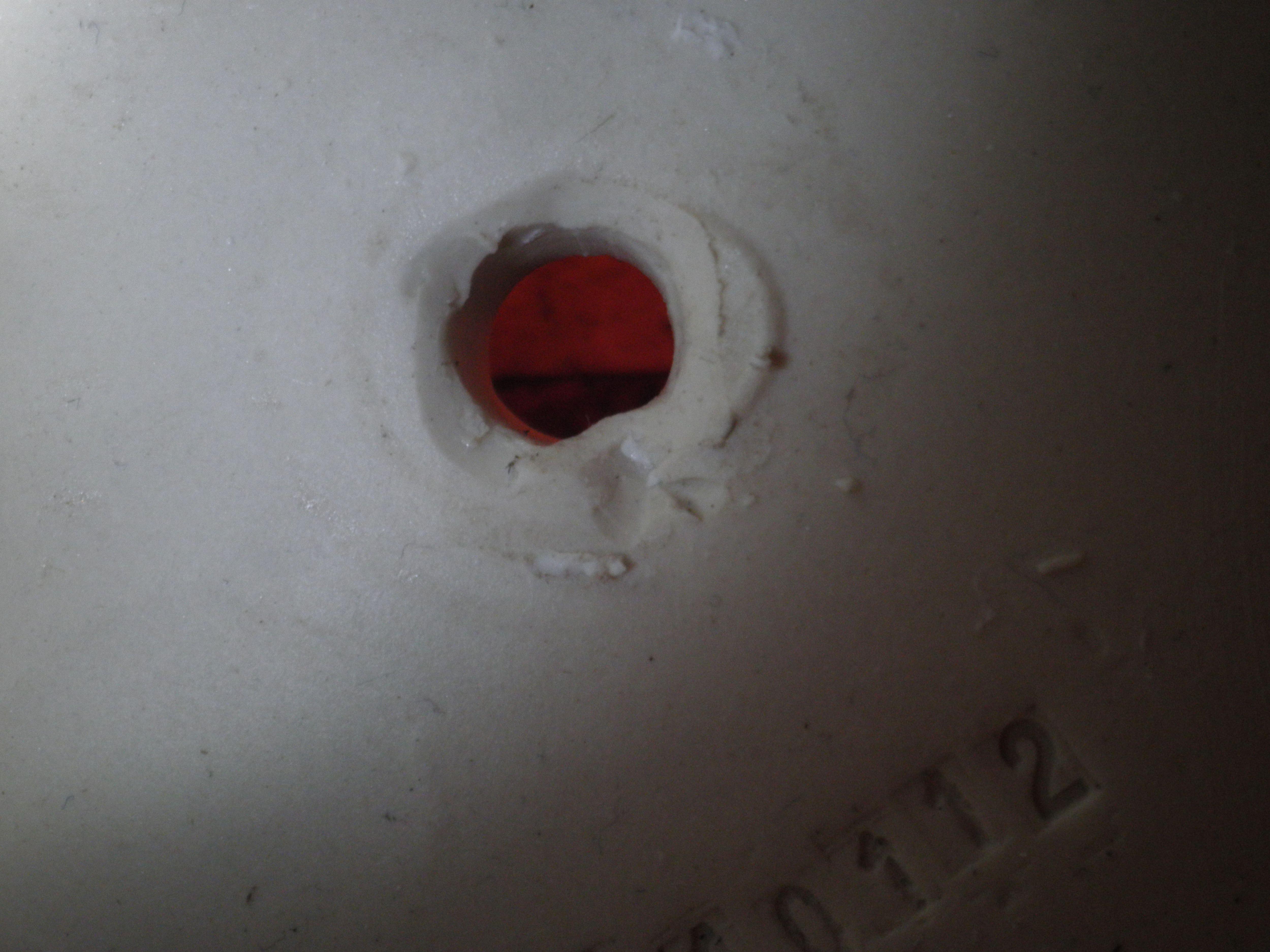

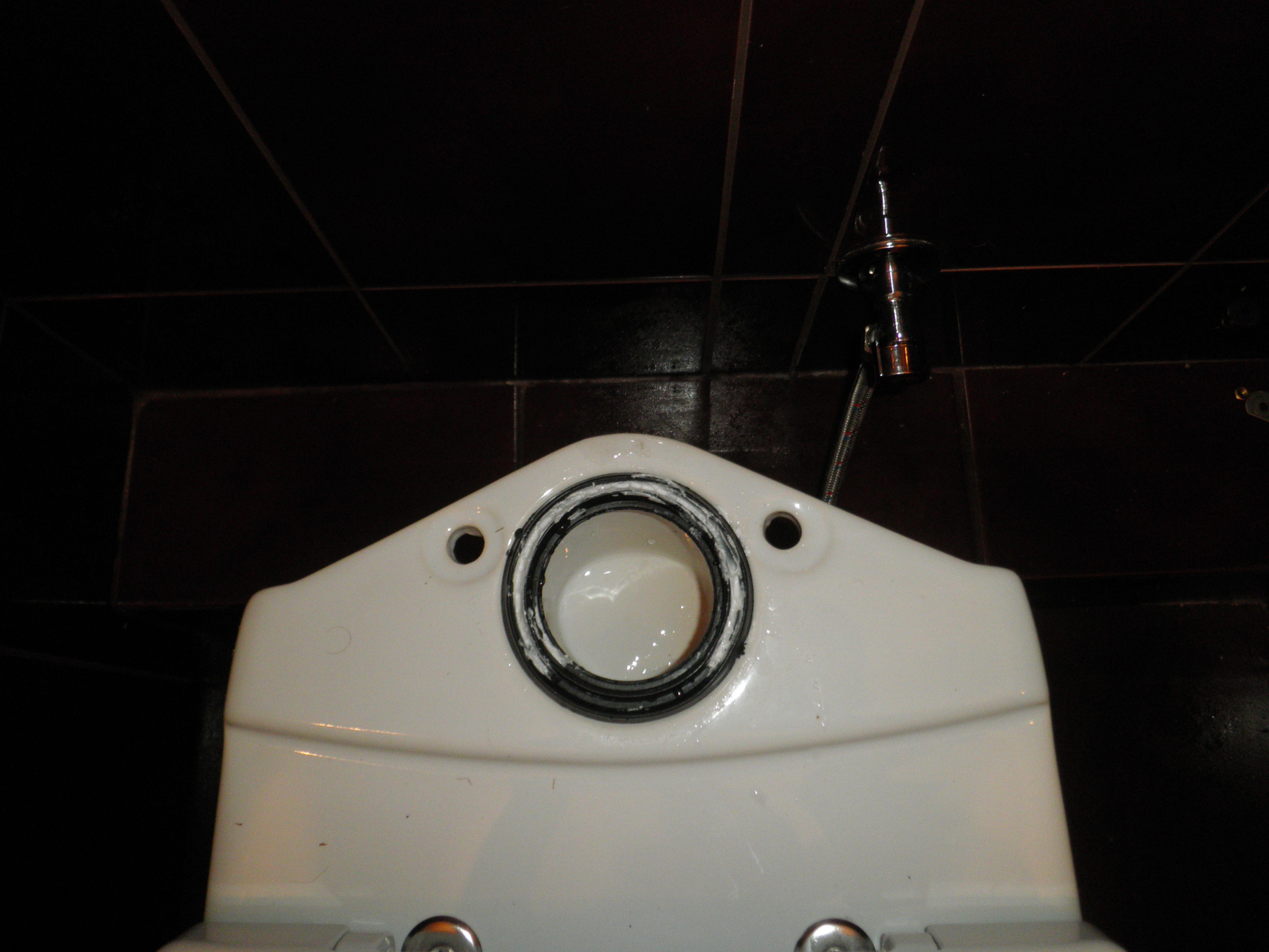

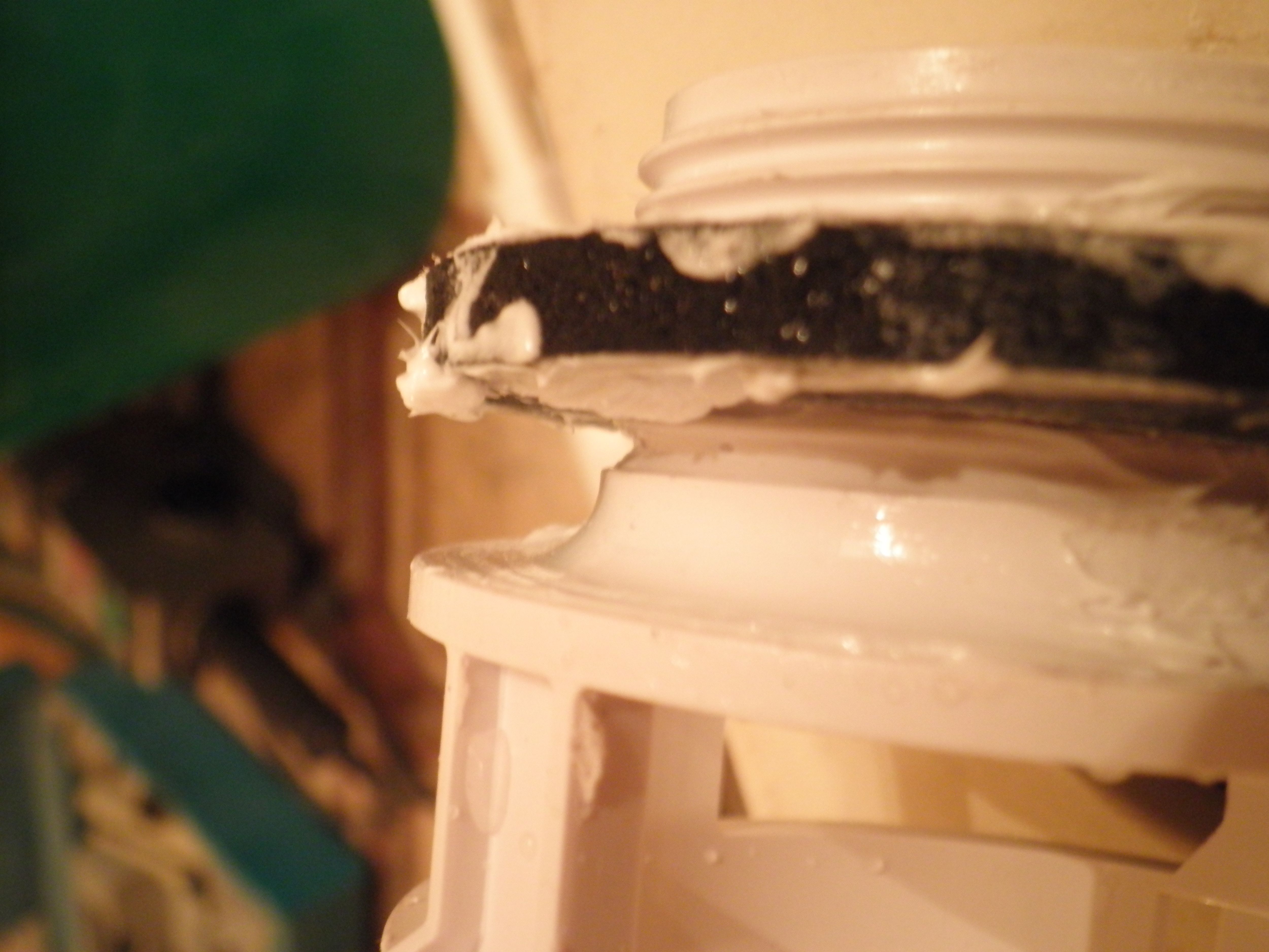

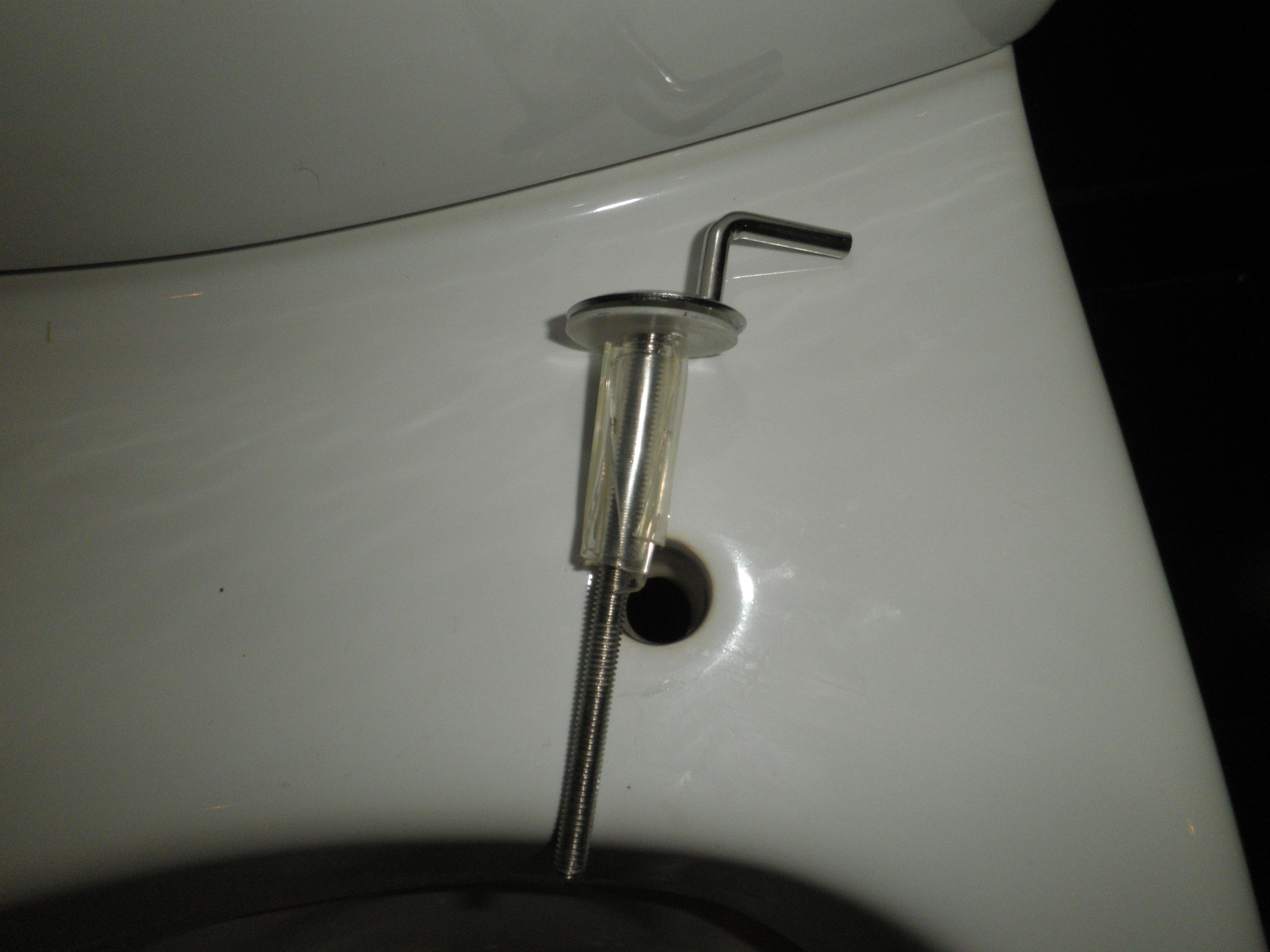

Santechnik Опубліковано: 13 лютого 2013 Поділитись Опубліковано: 13 лютого 2013 Унитаз Cersanit Carina, чысто польской сборки. 1)Отверстия крепления бачка почему то сдвинуты далеко назад от оси слива, соответственно чтобы бачок не шатался как береза на ветру, тянуть болты пришлось от души, благо хоть стальные, правда в комплекте к унитазу их вообще не было. 2)Вот такие дефекты керамики, в месте уплотнения, в государстве польском видимо за брак не считаются. 3)Нет, это не оптическое искажение, отверстие действительно овальное. 4)Долго не мог понять, почему у бачка отверстие с ровным углом, у прокладки тоже, а у арматуры скругленное. Видимо какая засекреченная разработка польских инженеров, и русским (или украинским) умом их не понять. И вообщем то фиг бы с ними, но только вот это самое закругление, как раз упирается в острый угол овального отверстия, и не дает ни какой возможности притянуть прокладку (которую явно сделали из старой мочалки) к бачку. Пришлось вырезать из КАМАЗовской камеры несколько прокладок, и проблема решилась. 5)Тоненькая шпилька крепления крышки болтается в огромном отверстии унитаза, как гавно, и может быть даже в проруби, а с ней соответственно и вся крышка. Тут бы конечно поставить пару пластиковых втулок-эксцентриков, но видимо дорого очень, пластик то дефицит нереальный, тем более, что там стоит сантехнику съездить за несколькими трубками ПХВ разного диаметра. Был тогда вообще смысл с отверстиями заморачиваться? Сделали бы ровную площадку, а в комплект положили бы пару кусочков двухсторонего скотча, наверное и то б лучше держалось. 6)Ну, кривая подошва, из-за которой унитаз, легким движением зада, превращается в кресло-каталку, на фоне всего остального, за брак, думаю можно и не считать. Тем более силикон, эту проблему решает за 10 минут, и поначалу даже смотрится прикольно, а потом ..., а потом нас не е... волнует, как и тех польских г... нехороших людей, которые сделали сие сантехническое чудо 1 Посилання на коментар Поділитися на інших сайтах More sharing options...
naupv Опубліковано: 14 лютого 2013 Поділитись Опубліковано: 14 лютого 2013 Тут поляки могут быть не причем. Наши ушлые "бизнесмены" могли по дешевке и брака накупить, чтоб бабла срубить. Жадность, она в нашем торговом обществе главенствует. 1 Посилання на коментар Поділитися на інших сайтах More sharing options...

murava Опубліковано: 14 лютого 2013 Поділитись Опубліковано: 14 лютого 2013 Ну, во-первых, церсанит никогда звёзд с неба не хватал. А потом - он давно уже не польский, а новоград-волынский, где стоит и коптит небо церсанитовский заводик. А вот неровную ножку унитаза можно заявить как рекламацию. Судить по цене о керамической части сантехники я б не стал. Самый тупорылый церсанитовский унитаз даст фору дорогущему густавбергу по функциональности и простоте монтажа. Да и вечных сральников-умывальников уже никто из производителей не делает. Принципиально. 1 Посилання на коментар Поділитися на інших сайтах More sharing options...

Сергей_84 Опубліковано: 14 лютого 2013 Поділитись Опубліковано: 14 лютого 2013 Ну, во-первых, церсанит никогда звёзд с неба не хватал. А потом - он давно уже не польский, а новоград-волынский, где стоит и коптит небо церсанитовский заводик. А вот неровную ножку унитаза можно заявить как рекламацию. Судить по цене о керамической части сантехники я б не стал. Самый тупорылый церсанитовский унитаз даст фору дорогущему густавбергу по функциональности и простоте монтажа. Да и вечных сральников-умывальников уже никто из производителей не делает. Принципиально. В Новограде делаются не все модели Церсанита. дорогие версии все еще тащаться из Польши Посилання на коментар Поділитися на інших сайтах More sharing options...

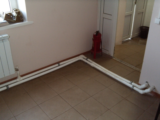

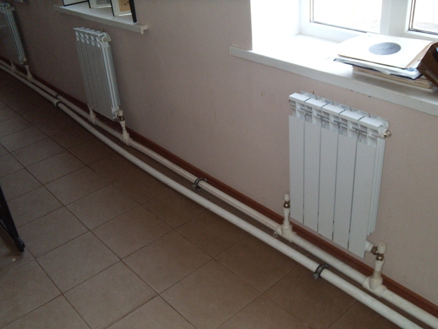

B.S.V. Опубліковано: 14 лютого 2013 Автор Поділитись Опубліковано: 14 лютого 2013 Да здравствует полипропилен, и лучшие его монтажники (фото с другого ресурса) 2 Посилання на коментар Поділитися на інших сайтах More sharing options...
naupv Опубліковано: 14 лютого 2013 Поділитись Опубліковано: 14 лютого 2013 и лучшие его монтажники Кстати много раз видел, что так двери проходят, а не по периметру например. На вопрос почему так, говорят: дядьку Ви шо, вода в гору не потече тай шо? Посилання на коментар Поділитися на інших сайтах More sharing options...
Сергей_84 Опубліковано: 14 лютого 2013 Поділитись Опубліковано: 14 лютого 2013 Да здравствует полипропилен, и лучшие его монтажники (фото с другого ресурса) пипец...если не согласовано с заказчиком, то я бы руки поотбивал... Посилання на коментар Поділитися на інших сайтах More sharing options...
