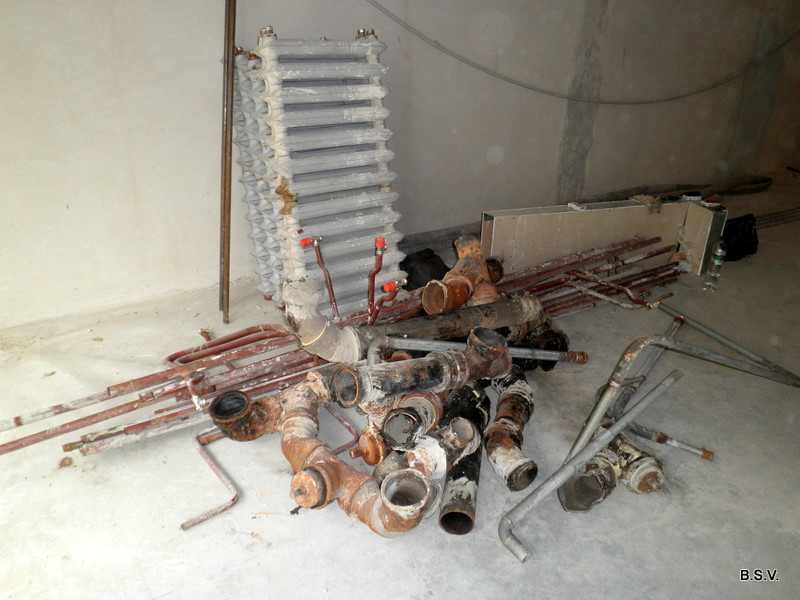

troll_9000 Опубліковано: 2 серпня 2011 Поділитись Опубліковано: 2 серпня 2011 Дай угадаю - кабалка и чеканка - где-то рядом, сальниковая набивка - в задвижках Слышал одну легенду, якобы при демонтаже старого водопровода оказалось, что он из чугунных раструбных труб, а герметичность обеспечивалась зачеканеной латунной проволокой. Могло такое быть? Посилання на коментар Поділитися на інших сайтах More sharing options...

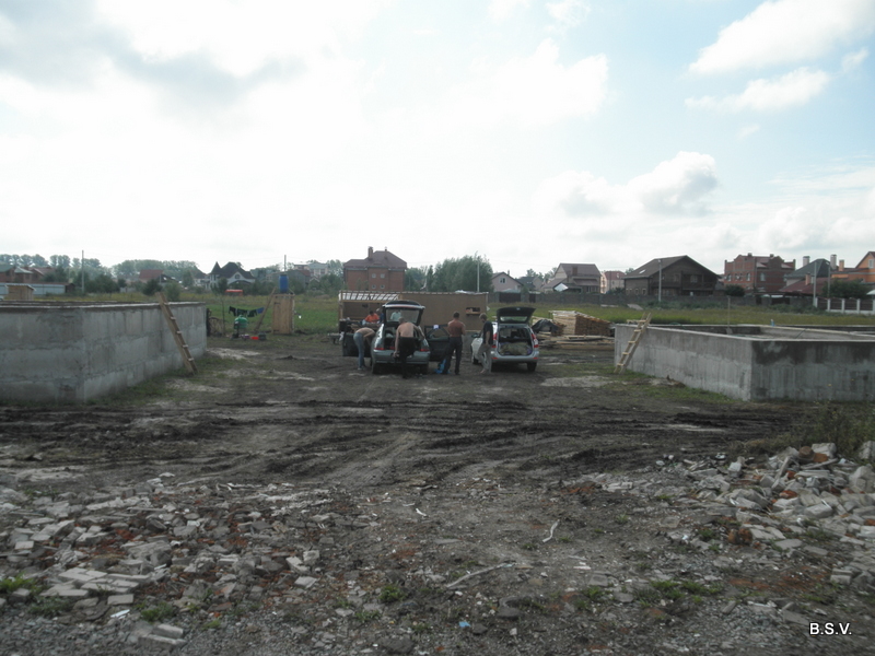

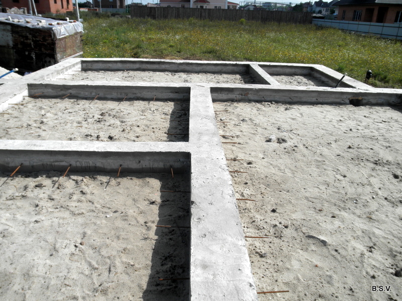

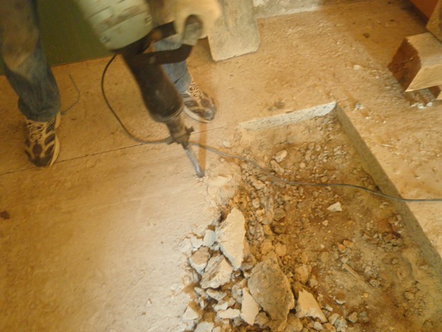

B.S.V. Опубліковано: 2 серпня 2011 Автор Поділитись Опубліковано: 2 серпня 2011 Серый, та начал фундаметы лить? Не, с фундаментами мы в основном поступает так. Последняя яма, вырубленная в бетоне, (сын назвал ее могилой), в помощь строителям, которые будут копать на глубину 2 м , чтобы завести в дом воду и канализацию. Посилання на коментар Поділитися на інших сайтах More sharing options...
Сергей 31 Опубліковано: 2 серпня 2011 Поділитись Опубліковано: 2 серпня 2011 Могло такое быть? У меня каналия из дома 3-х метровые чугунные водопроводные трубы. Чеканил (в последний раз) сальниковой набивкой. Посилання на коментар Поділитися на інших сайтах More sharing options...
POLAA Опубліковано: 3 серпня 2011 Поділитись Опубліковано: 3 серпня 2011 Ну прям в прошлый век вернулся. Может кто помнит такие названия, как каболка, чеканка, сальниковая набивка?Это точно форум сантехников? Или я случайно в переписку музыкантов консерватории встрял? ЗЫ Есть еще оправдание незнанию этих слов - склероз. А иначе непонятно. Посилання на коментар Поділитися на інших сайтах More sharing options...
Сергей_84 Опубліковано: 3 серпня 2011 Поділитись Опубліковано: 3 серпня 2011 Ну прям в прошлый век вернулся. Может кто помнит такие названия, как каболка, чеканка, сальниковая набивка? Бог миловал столкнуться Посилання на коментар Поділитися на інших сайтах More sharing options...

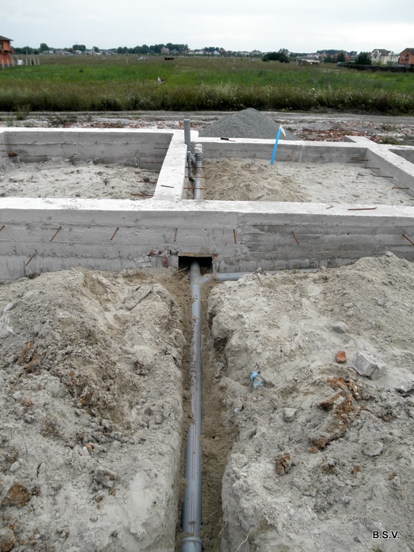

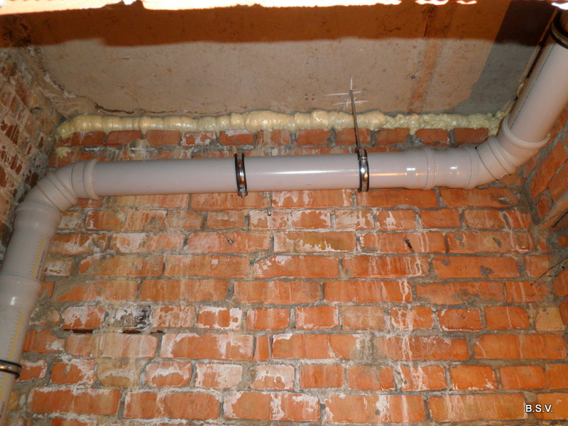

B.S.V. Опубліковано: 3 серпня 2011 Автор Поділитись Опубліковано: 3 серпня 2011 А на шо меняете? на пластик или на чугуний безраструбный? Вчера поменяли. Посилання на коментар Поділитися на інших сайтах More sharing options...
naupv Опубліковано: 3 серпня 2011 Поділитись Опубліковано: 3 серпня 2011 Это свинец. Уж слишком мягкий был свинец. Посилання на коментар Поділитися на інших сайтах More sharing options...

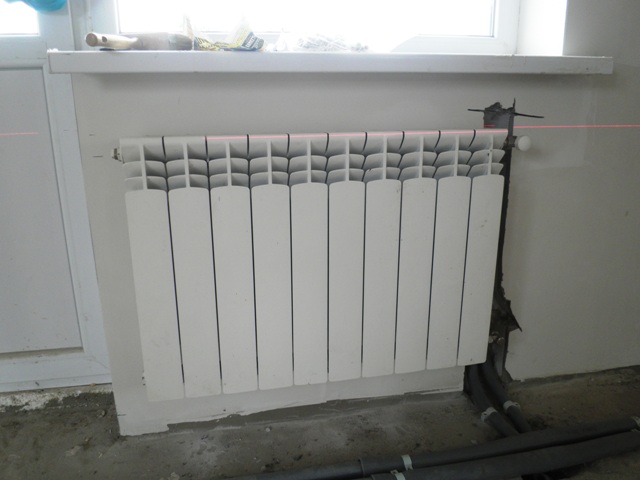

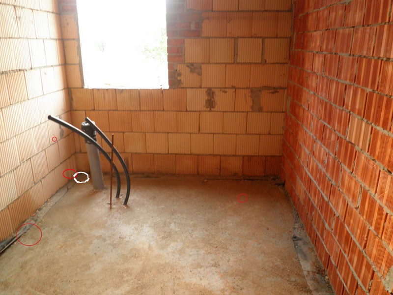

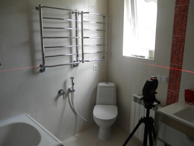

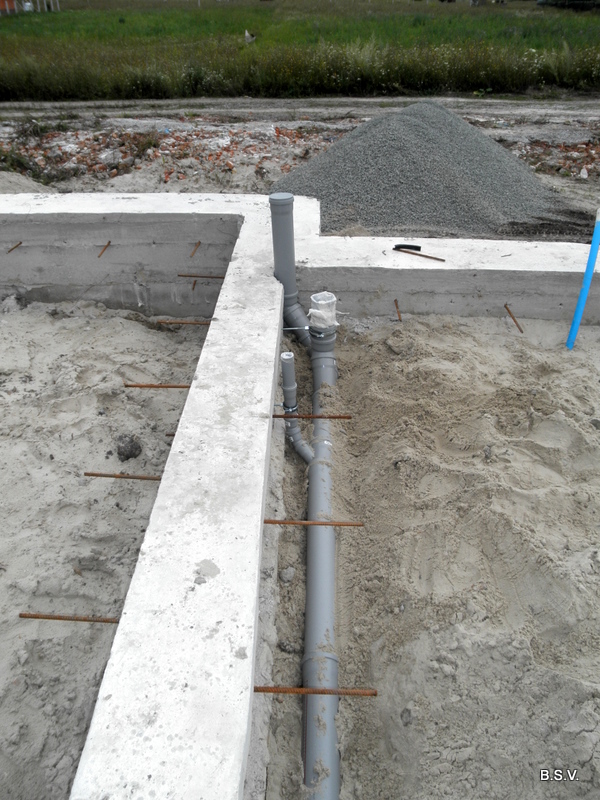

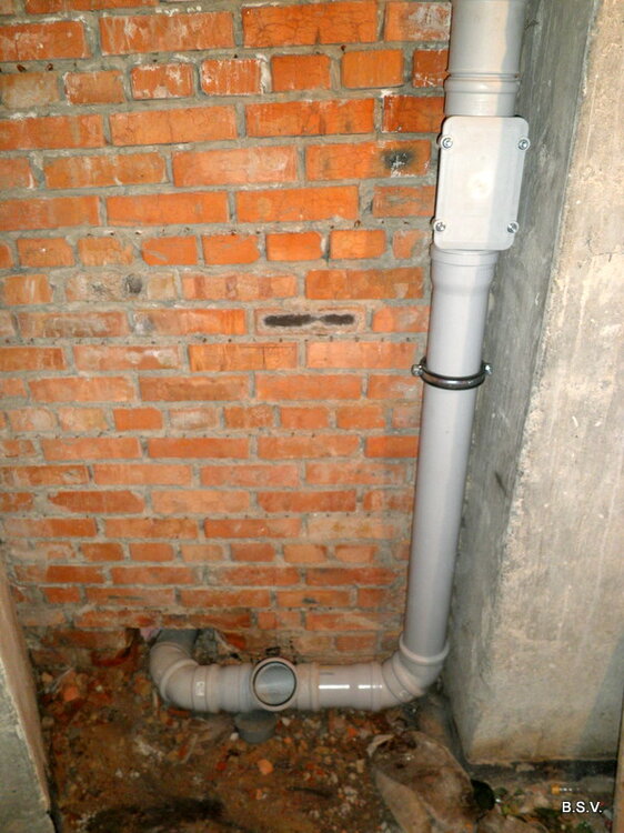

troll_9000 Опубліковано: 3 серпня 2011 Поділитись Опубліковано: 3 серпня 2011 Вчера поменяли. На фото только не хватает линий красненьких от лазерного уровня, чтобы ВСЕ увидели, как ровно все стоит (срочно перефоткать или исправить в фотошопе) На самом деле красиво, глаз радует Посилання на коментар Поділитися на інших сайтах More sharing options...
B.S.V. Опубліковано: 4 серпня 2011 Автор Поділитись Опубліковано: 4 серпня 2011 На фото только не хватает линий красненьких от лазерного уровня, чтобы ВСЕ увидели, как ровно все стоит (срочно перефоткать или исправить в фотошопе) На самом деле красиво, глаз радует Типа так. Увы, не всегда есть время на фото.Как всегда, не успеваем. Посилання на коментар Поділитися на інших сайтах More sharing options...
troll_9000 Опубліковано: 4 серпня 2011 Поділитись Опубліковано: 4 серпня 2011 Они! красненькие линии, дождался Вот как надо работать З.ы. А теперь прошу в очередь на запись в подсобники к B.S.V. Посилання на коментар Поділитися на інших сайтах More sharing options...

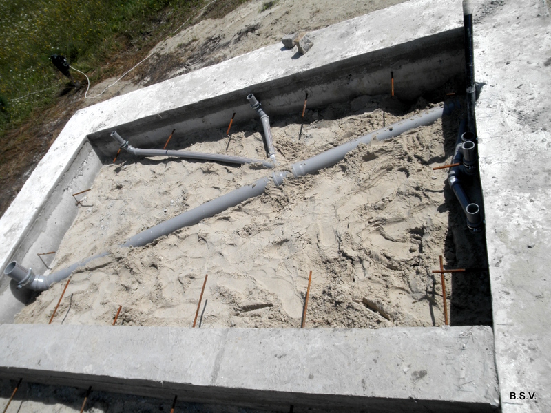

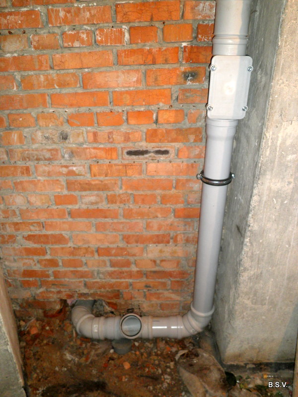

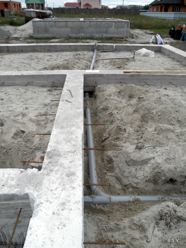

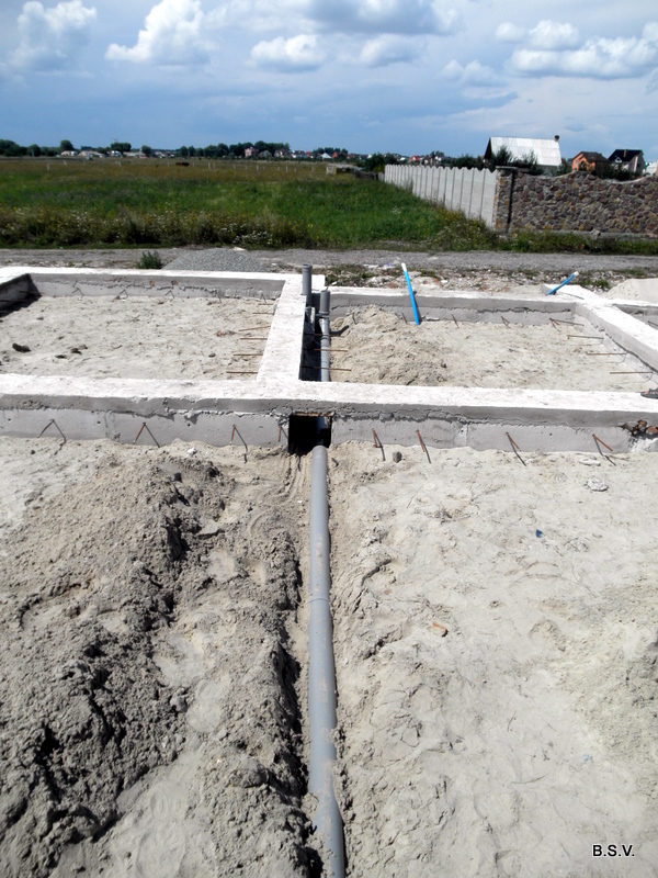

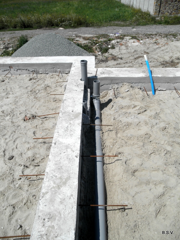

B.S.V. Опубліковано: 4 серпня 2011 Автор Поділитись Опубліковано: 4 серпня 2011 Очередной пример, когда нужно разводить канализацию по грунту. Два рядом расположенные дома. Фото вчерашние. Между прочим, люди форум не читают. Посилання на коментар Поділитися на інших сайтах More sharing options...

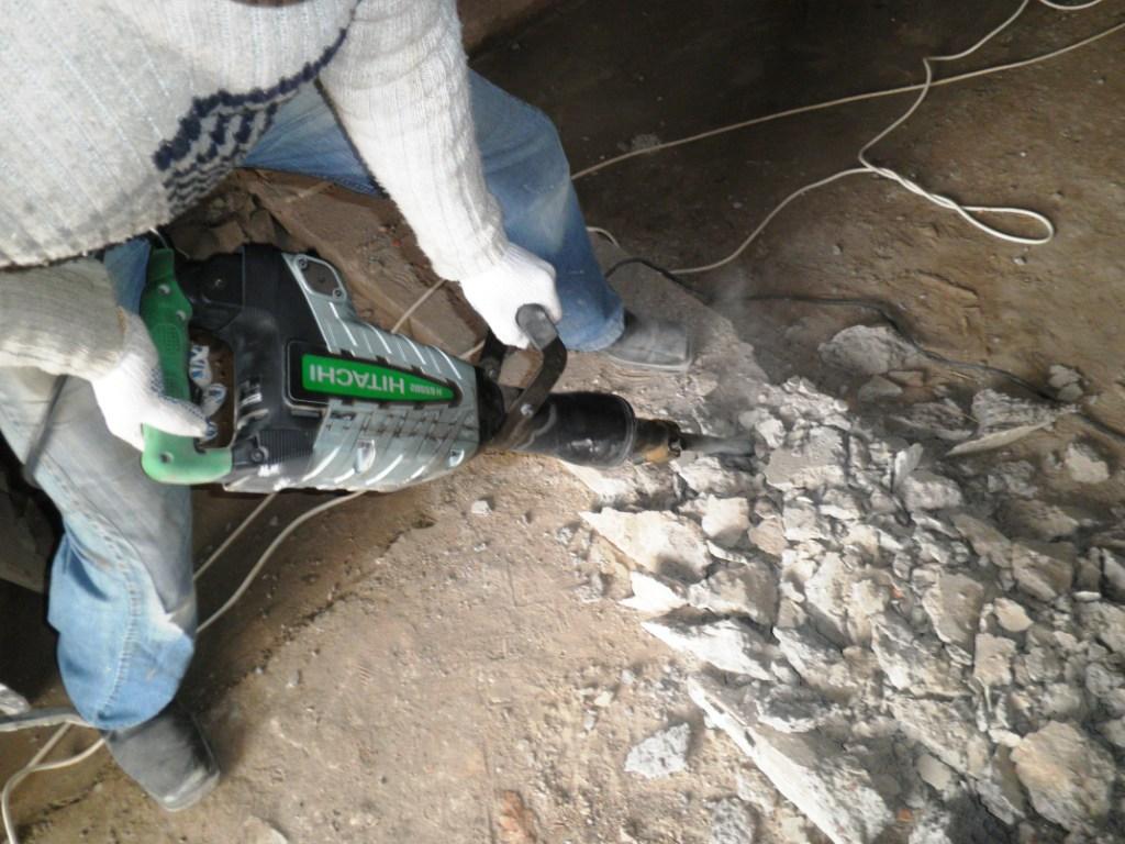

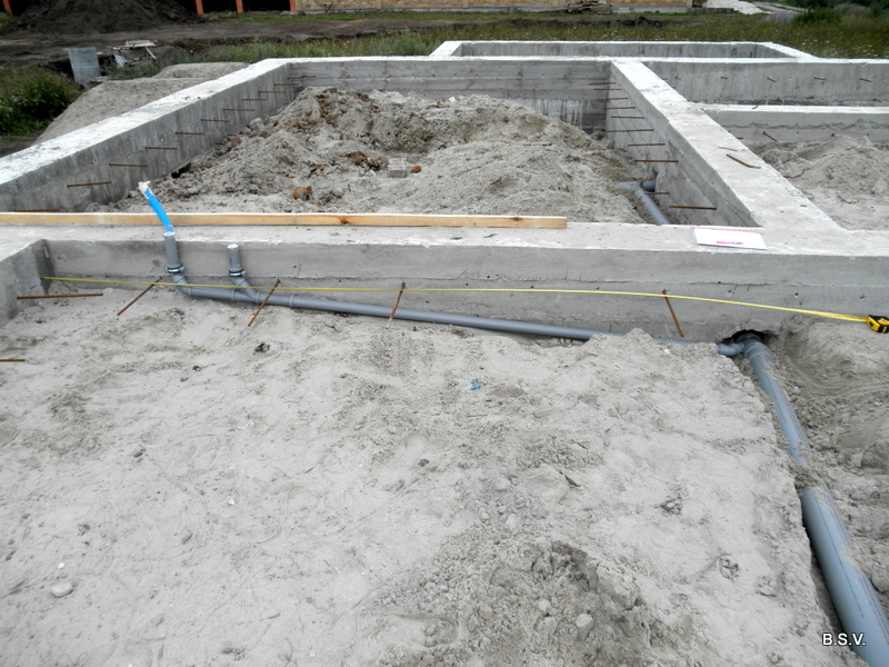

B.S.V. Опубліковано: 4 серпня 2011 Автор Поділитись Опубліковано: 4 серпня 2011 И очередной косяк при разводке канализации. В местах отмеченных красным, должны быть, стояк на второй этаж, выход под трап душевой кабины, выход под стиральную машину, выход под унитаз,(выход под умывальник в фото не поместился) В итоге: вся работа по укладке бетона будет разбита, будет затрачено 3 человеко-дня на переделку этого шедевра. И кому нужны эти затраты? А фраза "Ми завжди так робимо" просто убивает Посилання на коментар Поділитися на інших сайтах More sharing options...
Сергей_84 Опубліковано: 4 серпня 2011 Поділитись Опубліковано: 4 серпня 2011 И очередной косяк при разводке канализации. В местах отмеченных красным, должны быть, стояк на второй этаж, выход под трап душевой кабины, выход под стиральную машину, выход под унитаз,(выход под умывальник в фото не поместился) В итоге: вся работа по укладке бетона будет разбита, будет затрачено 3 человеко-дня на переделку этого шедевра. И кому нужны эти затраты? А фраза "Ми завжди так робимо" просто убивает Ты еще уделяешь этому внимание? Я давно забил и воспринимаю это как должное после всеумеющих Посилання на коментар Поділитися на інших сайтах More sharing options...
murava Опубліковано: 4 серпня 2011 Поділитись Опубліковано: 4 серпня 2011 Очередной пример, когда нужно разводить канализацию по грунту. ... Если еще не засыпали, сделайте людям добро - посоветуйте поднять конечные раструбы до уровня чернового пола, иначе танцы с бубнами и муфтами им гарантированы. А муфта в противотоке - это мина. Посилання на коментар Поділитися на інших сайтах More sharing options...
B.S.V. Опубліковано: 4 серпня 2011 Автор Поділитись Опубліковано: 4 серпня 2011 Если еще не засыпали, сделайте людям добро - посоветуйте поднять конечные раструбы до уровня чернового пола, иначе танцы с бубнами и муфтами им гарантированы. А муфта в противотоке - это мина. Где ты увидел муфту? У меня их даже в наличии никогда не было. Раструбы, на 1 см ниже чернового пола, в них вставлены отрезки труб. Или я враг сам себе? Посилання на коментар Поділитися на інших сайтах More sharing options...

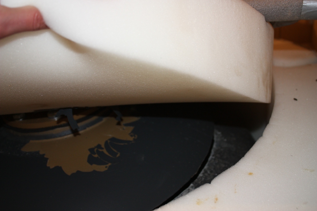

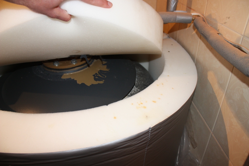

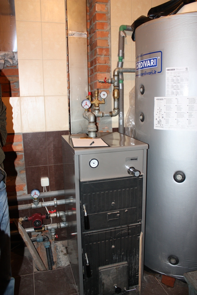

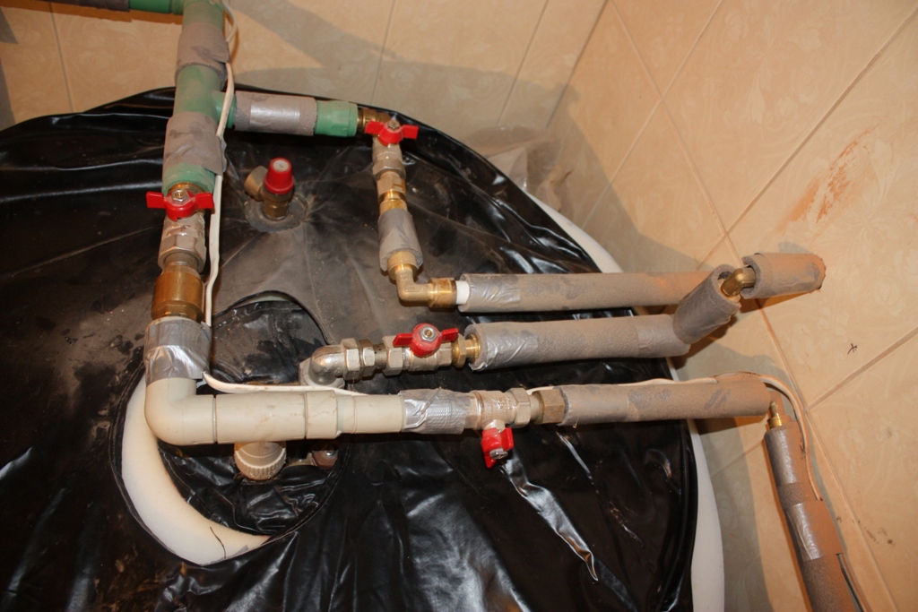

GeoTeplo Опубліковано: 9 жовтня 2011 Поділитись Опубліковано: 9 жовтня 2011 (змінено) Вот и мне пришлось отметиться в этой ветке. Утро понедельника началось со звонка: Звонит клиент и сообщает - "Ваша бочка взорвалась". - "Зашибись", думаю я., и задаю вопрос: "Где и какая?" Получаю ответ и прошу набрать меня после обеда. Созвонились после обеда, договорились на вечер подьехать, с целью обследовать сей предмет диверсии. Стоит ТТ котел, подключенный к баку ТА, внутри ТА бак на ГВС вот он и бабахнул, по причине отсутствия "подрывника", расширительного бачка. На фото есть "подрывник", но он подключен на место подключения воздухоотводчика системы отопления. Что интересно, рециркуляция заведена на подачу холодной воды в бак, хотя для этого есть специальное отверстие в баке. Змінено 9 жовтня 2011 користувачем GeoTeplo добаление информации. Посилання на коментар Поділитися на інших сайтах More sharing options...
Interso Опубліковано: 9 жовтня 2011 Поділитись Опубліковано: 9 жовтня 2011 Вот и мне пришлось отметиться в этой ветке. Утро понедельника началось со звонка: Звонит клиент и сообщает - "Ваша бочка взорвалась". - "Зашибись", думаю я., и задаю вопрос: "Где и какая?" Получаю ответ и прошу набрать меня после обеда. Созвонились после обеда, договорились на вечер подьехать, с целью обследовать сей предмет диверсии. Стоит ТТ котел, подключенный к баку ТА, внутри ТА бак на ГВС вот он и бабахнул, по причине отсутствия "подрывника. На фото есть "подрывник", но он подключен на место подключения воздухоотводчика системы отопления. Что интересно, рециркуляция заведена на подачу холодной воды в бак, хотя для этого есть специальное отверстие в баке. Да неприятный случай,но рециркуляция которая подключена на вход холодной воды это совсем нестрашо а даже и лучше так как в баке будет перемешиватся весь обьём бака а вот с подрывником то это уж крутой промах. Посилання на коментар Поділитися на інших сайтах More sharing options...
murava Опубліковано: 9 жовтня 2011 Поділитись Опубліковано: 9 жовтня 2011 Хрен с ним, с подрывником - его наличие на ГВС скорее опция и припарка мертвому - их статистику срабатывания не знает никто, даже сам ихний производитель.... Расширительный бочонок на ГВС - ГДЕ? Посилання на коментар Поділитися на інших сайтах More sharing options...
GeoTeplo Опубліковано: 9 жовтня 2011 Поділитись Опубліковано: 9 жовтня 2011 Хрен с ним, с подрывником - его наличие на ГВС скорее опция и припарка мертвому - их статистику срабатывания не знает никто, даже сам ихний производитель.... Расширительный бочонок на ГВС - ГДЕ? Ах да, забыл указать про то, что он то же отсутствует. Посилання на коментар Поділитися на інших сайтах More sharing options...
naupv Опубліковано: 9 жовтня 2011 Поділитись Опубліковано: 9 жовтня 2011 Хрен с ним, с подрывником - его наличие на ГВС скорее опция и припарка мертвому - их статистику срабатывания не знает никто, даже сам ихний производитель.... Расширительный бочонок на ГВС - ГДЕ? При отсутствии расш бака на ГВС, подрывник бы и спас бак ГВС, даже не зная его "статику". 2 Посилання на коментар Поділитися на інших сайтах More sharing options...
Korni Опубліковано: 9 жовтня 2011 Поділитись Опубліковано: 9 жовтня 2011 А я расширительные баки, в линию В1, на бойлер не ставлю.... почти никогда... ;) Посилання на коментар Поділитися на інших сайтах More sharing options...
murava Опубліковано: 9 жовтня 2011 Поділитись Опубліковано: 9 жовтня 2011 Ах да, забыл указать про то, что он то же отсутствует. Ну блин, чего хнычешь - продашь людям еще одну бочку за две тысячи евров, делов-то? Монтажники были явно непростые, опытные - на их счету таких бочек уже или несколько или это - первенец. Типичная обвязка котельни "за 2000 грн сделаем всё". А может просто ошиблись - с кем не бывает.... Посилання на коментар Поділитися на інших сайтах More sharing options...
