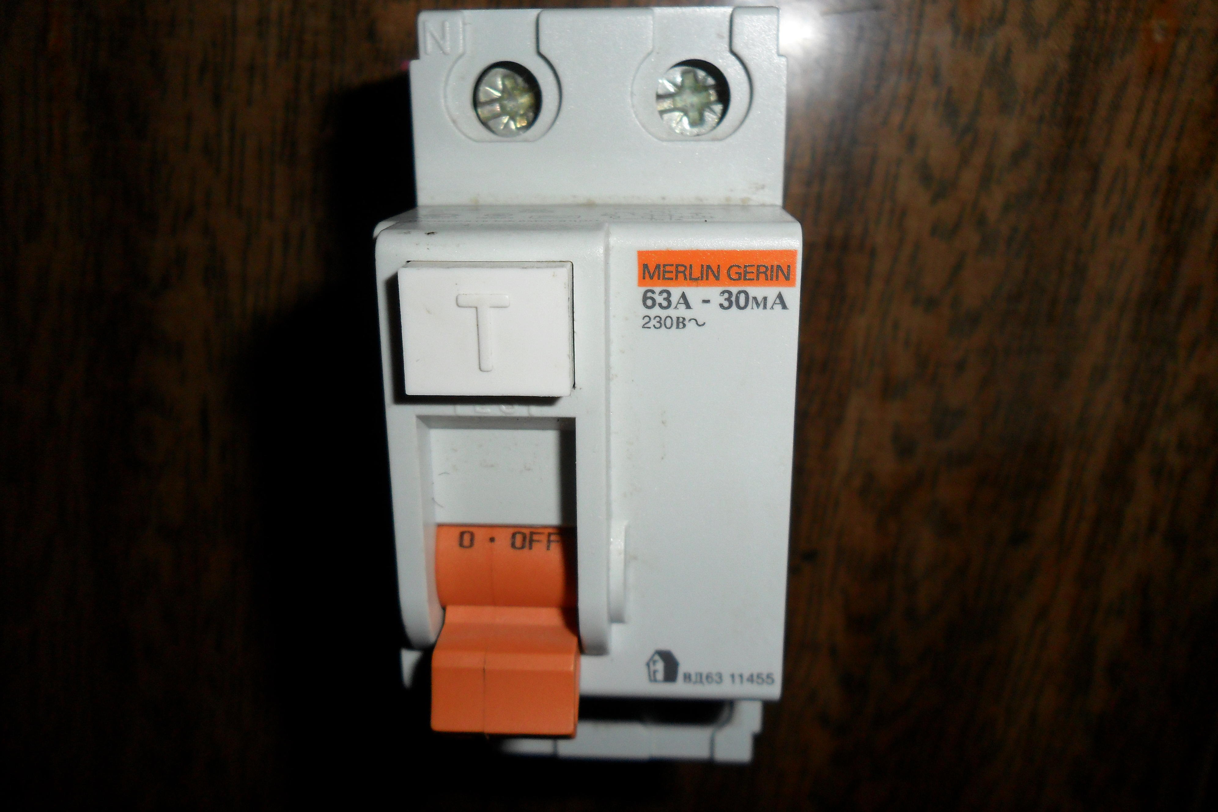

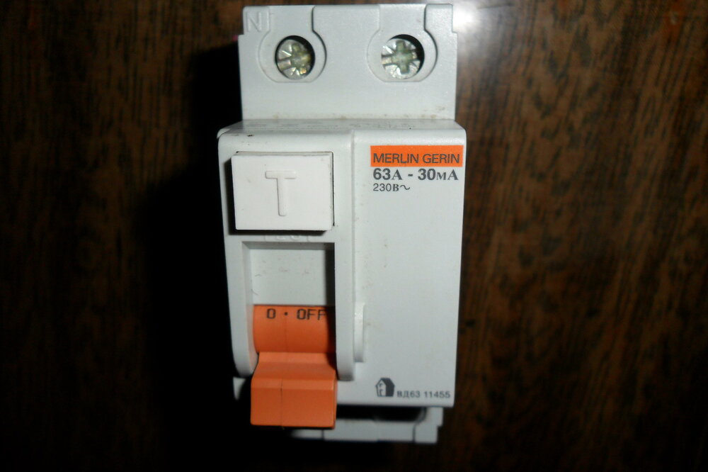

Подскажите пожалуйста, не подделка ли это?????
Какая то кнопка "тест" вроде большая и странная?
На обороте написано сделано в Испании.
Может модель старая????
И как его проверить работает или нет, не подключая пока???7
И какое это электро-механическое или электрическое????
