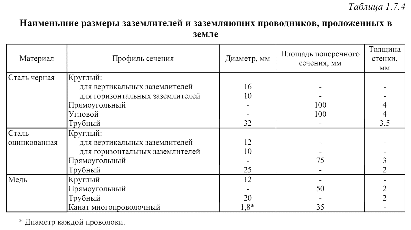

Privet Опубліковано: 11 січня 2011 Поділитись Опубліковано: 11 січня 2011 Сопротивление - не более 4 ом. Насчет сварить и вкинуть арматурину в скважину, на глубину 26 метров - прикольно.Не забудьте отписать, что скажут электрики, когда увидят это. Не занимайтесь глупостями. Арматуру и трубы нельзя использовать в качестве заземлителя.В ПУЭ от этом есть.Ищите. К заземлителям должен быть визуальный доступ. Уголок с полкой 63 - используйте. Чтобы наверняка все было по нормам - вбивайте 4 уголка по 2,5 метра длинной , на расстоянии друг от друга 2,5 м. плюс 20 см. Желательно чтобы там где контур заземления - ливневка стекала. А оценить сопротивление можно - только меряя.Вы, в домашних, условиях это не сделаете. А насчет того - какое сопротивление достаточно, чтобы не убило. Так и 12 вольт убить может при определенных обстоятельствах. Погуглите узнаете юридически даказанные примеры из жизни. Чтобы не убило - одного контура и заземления - мало.Надо комплекс мер, сделанный грамотными специалистами. Посилання на коментар Поділитися на інших сайтах More sharing options...

dsk Опубліковано: 11 січня 2011 Автор Поділитись Опубліковано: 11 січня 2011 (змінено) ...Не занимайтесь глупостями... И Вам спасибо. Разве я писал вкинуть? Наверное все таки неточно выразился. Имелось в виду: создание вертикального заземлителя длиной 26 метров из проводника черной стали с круглым (если быть совсем точным - ребристым ;)) профилем сечения диаметром 18 мм. См. таблицу 1.7.4 ПУЭ. Там же и про трубу... Насчет прикольно: в том же ПУЭ трижды обсадные трубы скважин упоминаются в качестве возможного заземлителя. Недолго думая над вашим советом почитать я почитал ПУЭ, 7. Арматуру в качестве заземлителя нельзя использовать только такую, которая предварительно напряжена в составе железобетонных конструкций. Теперь про уголок 63 мм. Вы точно знаете, что в моем грунте такой заземлитель удовлетворит требованиям ПУЭ? Или вы "всегда так делаете", поэтому это наверняка... Меряя можно только измерить, но никак не оценить. Оценивать можно в любых условиях - хоть в домашних, хоть в производственных, хоть в других. Для оценки можно, и нужно, всего лишь включить голову, взять карандаш и лист бумаги, и оценить... Остальные мысли опустим, иначе как демагогия я их назвать не могу. Посмотрите здесь, но расчетное и фактическое иногда отличается в несколько раз Вот Вам - большое спасибо. И хоть указанный скрипт изрядно глюкавый - по нему вспомнил методику расчета заземлителя, которую использовал в вузе. Хотя, что-то подсказывает мне, что сопротивление заземлителя, опущенного в глинистую жижу глубиной 5-10 метров, будет близко к 0 ;) Удельное сопротивление грунта и расчёт посмотрите здесь Бинго!!! Удельное сопротивление грунта подземных водоносных слоёв, среднее значение 5-50 Ом*м! 15 метров омедненного стального стержня ф14мм дают сопротивление заземлителя от 0,4 до 4 Ом! А вот эту фразу: Это одноступенчатая защита от поражения. Максимальный отключающий ток - не более 30 мА - не понял Змінено 11 січня 2011 користувачем dsk уточнение Посилання на коментар Поділитися на інших сайтах More sharing options...

Шарманщик Опубліковано: 11 січня 2011 Поділитись Опубліковано: 11 січня 2011 Да почти прав ТС...интуитивно соображает, молодчик!!! Итожим - наилучший заземлитель - таки стержень от 20-22мм диаметром, обоснование и теоретические выкладки есть в сети - сам офигел, когда читал, потому как ранее пользовал уголок и трубы и считал, что это оптимум - но писали дядьки очень умные, а через пару месяцев на Украине появился "ОБО Беттерманн" - с тех пор - только евонными железяками и работаю.... По скважине - конечно идея дебютная, но ежели стержень внутрь трубы (или я что-то неправильно понял?) а трубу потом не выдернуть, то контакт будет фиговенький... Используя арматуру, берите диаметром по-боле, при соединении прутов провар стержней не менее 100мм со всех сторон - вот уж где кашу маслом не испортишь, место сварки обработайте герметиком, любым - прослужит железяка дольше... Стержень хорошо бы не в числе "один" иметь.. ну и ввод в дом полосой или какой другой железякой, главное сечение Желательно должно быть не менее 35х3,5 мм) на конце болтяра и в щит гибкий проводник с сечением по-более (мин 6-10мм2). Я стараюсь, где это возможно, шину тащить прям чуть ли не в сам щит - спокойнее как-то... Ну а про замеры сопротивления растекания и переходного сопротивления Вам уже отписали - мерить надо однозначно - почитайте на форуме грустный рассказ про мой собственный контур - а я был так в нём уверен!!! 1 Посилання на коментар Поділитися на інших сайтах More sharing options...

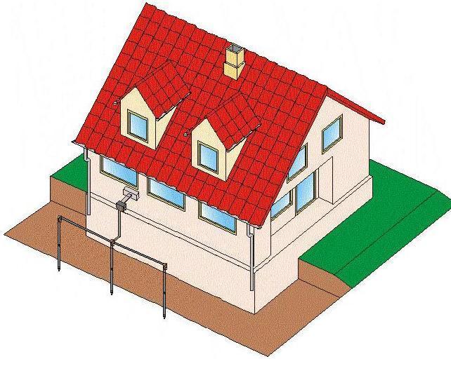

Наблюдатель Опубліковано: 12 січня 2011 Поділитись Опубліковано: 12 січня 2011 есть арматура ф18мм, хочу сварить и всунуть стержень до дна скважины, далее в земле на глубине ~30 см протяну к щитку чем-то оголенным, медным или, скорее всего, алюминиевым (расстояние от скважины до щитка около 25 м под землей).Лучше эту арматуру вбить вдоль стены или стен дома, в зависимости сколько есть арматуры, чтоб по мимо функционального заземления для срабатывания дифзащиты, обязательно необходимой для ТТ и как минимум 2-х ступенчатой, было хотя бы бюджетное, локальное, чуть-чуть защитное заземление дома, которое хоть примитивно бы уравнивало, выравнивало токопроводящие части здания, что является одной из концепций обеспечения электробезопасности. В идеале лучше сделать контур заземления дома! В нормах сопротивление ЗУ дома ни где не нормируется, а вот СУП, ДСУП которые в одноквартирных домах, в подавляющем числе случаев ни кто не делает, роль которых в некоторой степени может выполнить контур заземления дома, являются обязательными! В системе ТТ в случае КЗ на землю, до срабатывания защитного отключения, напряжение прикосновения намного больше чем в системе TN! ЗУ, даже только функциональное, только для срабатывания УЗО, аж в 25 метрах от дома ни чему не противоречит, но как минимум глупо и требует принятия дополнительных мер по механической защите проводника идущего к дому, то есть как минимум более глубокое закапывание его, так как глубина 0,3 метра это халтура. Лучше прорыть такую же длинную траншею, соответствующей глубины вокруг дома или хотя бы вдоль 2, 3 стен дома, что в разы, а может и порядки будет эффективней для обеспечения электробезопасности в доме и возле стен дома. Если оценить сопротивление возможности нет, подскажите ответ на простой вопрос (если можно - со сылкой на нормативы): какое сопротивление заземлителя достаточно для защиты от поражения током при прикосновении к фазе, при наличии двухступенчатой защиты при помощи УЗО 100 мА (на вводе) и 30 мА на группы.Формулу из нормативов Вам привели, чтоб надежно срабатывало защитное отключение при 2-х ступенчатой дифзащите с максимальной уставкой 100 мА, чтоб не появилось более 6 вольт, что минимум упоминается в ПУЭ, сопротивление функционального ЗУ должно быть не более 60 Ом. При Вашей глине может хватить и одного штыря. Но лучше делать как минимум 3 штыря, чтоб в самый засушливый и самый морозный периоды сопротивление ЗУ не вышло за указанное сопротивление. При УЗО 100 мА на вводе и 30 мА на группы у Вас от прямого прикосновения только 1-но ступенчатая дифзащита, так как от прямого прикосновения дифзащита должна быть ≤30 мА. 2-х ступенчатая дифзащита, если сопротивление ЗУ будет ≤60 Ом, у Вас от косвенного прикосновения, то есть все в пределах норм. в том же ПУЭ трижды обсадные трубы скважин упоминаются в качестве возможного заземлителя.Есть еще другие нормы которые предъявляют много жестких требований к использованию всяких железяк в качестве естественных ЗУ. Арматуру в качестве заземлителя нельзя использовать только такую, которая предварительно напряжена в составе железобетонных конструкций.Вот Вы сами нашли одно из таких требований. Меряя можно только измерить, но никак не оценить. Оценивать можно в любых условиях - хоть в домашних, хоть в производственных, хоть в других. Для оценки можно, и нужно, всего лишь включить голову, взять карандаш и лист бумаги, и оценить...Правильно, для защитного ЗУ дома, по мимо нужного сопротивления, которое в глине более-менее легко достичь, важна его конструкция и место расположения. Не вздумайте сыпать соль, это, особенно при глине как у Вас, признак не опытности или халтуры! Посилання на коментар Поділитися на інших сайтах More sharing options...

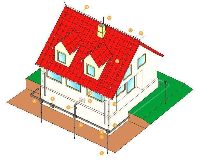

Privet Опубліковано: 12 січня 2011 Поділитись Опубліковано: 12 січня 2011 Наблюдатель, а горизонтальные заземлители , которые расположены между вертикальными штырями контура заземления, должны быть на определенной глубине? Не подскажете? Меня, еще один электрик напрягал, что нельзя горизонтальные штыри закапывать - должен быть визуальный доступ. Об этом где-то есть? Посилання на коментар Поділитися на інших сайтах More sharing options...
Наблюдатель Опубліковано: 12 січня 2011 Поділитись Опубліковано: 12 січня 2011 Амплитуда напряжения в розетке - 300В, сообщаю для особограмотных в электробезопасности посетителей.Придираетесь к мелочам, что 220, что 300 опасно, я имел в виду номинальное напряжение указанное в нормах, исправил, а вообще амплитудное около 311 вольт. В интернете очень много всякого мусора есть , в том числе и ваши опусы.Я знаю что в интернете много мусора который плодится из за бардака в нормах. Владимир Харечко член технического комитета «Электроустановки зданий» Госстандарта России Практика последних лет показывает, что вводимые в действие главы ПУЭ 7-го издания в терминологическом плане не выдерживают никакой критики и в отдельных случаях могут стать причиной создания электроустановок зданий, смертельно опасных для неквалифицированных пользователей электроэнергии в быту. Часть мусорных опусов в интернете как раз Ваши, так как Вы считаете что в системе ТТ не нужно на группу света ставить УЗО вообще и то что для снижения, при системе ТТ, напряжения 220 вольт в момент срабатывания дифзащиты до допускаемых в менее опасных помещениях 50 вольт достаточно локального ЗУ тип А с сопротивлением 500 Ом. а горизонтальные заземлители , которые расположены между вертикальными штырями контура заземления, должны быть на определенной глубине?Да, это же заземлители тип В, глубина 0,5-0,7 метра. Меня, еще один электрик напрягал, что нельзя горизонтальные штыри закапывать - должен быть визуальный доступ. Об этом где-то есть?Он скорей всего говорил не об горизонтальных заземлителях ЗУ тип В, а об контуре РЕ дома расположенного по фундаменту, как дублирующем, на случай повреждения, например из-за коррозии горизонтального заземлителя, чтоб еще оставшиеся целые штыри не были отключены. Посилання на коментар Поділитися на інших сайтах More sharing options...
