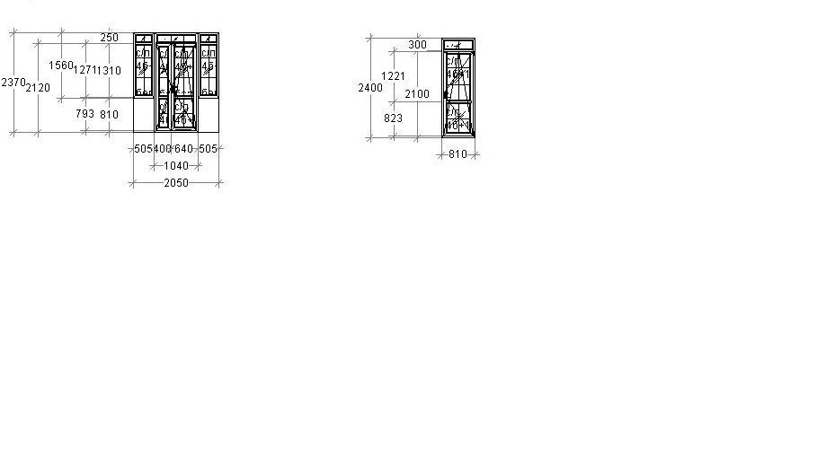

Viks Опубліковано: 27 січня 2011 Поділитись Опубліковано: 27 січня 2011 (ссылка устарела) аналог таких окон в Rehau. Rehau Geneo-окна не из стекловолокна, а из аналога фиброволокна (Raufibro). Из этого профиля можно делать окна без металла. Убрав мостик холода (металл) эти окна почти в два раза лучше обычных пластиковых окон. У меня были балконные двери и один балконный блок выстой 2,40... Я фрамуги не захотел да и в блоке хотелось бы одну створку - и пока-что оставили этот вопрос незакрытым... Вы такое делаете..? См. картинку. Если да, цену изделия сообщите пожалуйста, можно в личку... "Пластиковые окна REHAU GENEO: конструкции будущего... А с использованием технологии «REHAU – вклеивание остекления в створку» и дополнительного стального армирования площадь остекления может достигать 260 см по высоте и 140 см по ширине" (ссылка устарела) Посилання на коментар Поділитися на інших сайтах More sharing options...

Канталь Опубліковано: 28 січня 2011 Поділитись Опубліковано: 28 січня 2011 У меня были балконные двери и один балконный блок выстой 2,40... Я фрамуги не захотел да и в блоке хотелось бы одну створку - и пока-что оставили этот вопрос незакрытым... Вполне допустимый размер, проблем в изготовлении при правильной технологии нет. ПС. Стеклопакет необязательно вклеивать. Посилання на коментар Поділитися на інших сайтах More sharing options...
Валерий Валентинович Опубліковано: 29 січня 2011 Поділитись Опубліковано: 29 січня 2011 Вполне допустимый размер, проблем в изготовлении при правильной технологии нет. ПС. Стеклопакет необязательно вклеивать. Я конечно извиняюсь, но Вы можете даже дать гарантию на данное изделие? Без фрамуги, не вклеивая стеклопакет, при высоте 2400... И ничего не провиснет? Посилання на коментар Поділитися на інших сайтах More sharing options...
Канталь Опубліковано: 30 січня 2011 Поділитись Опубліковано: 30 січня 2011 Я конечно извиняюсь, но Вы можете даже дать гарантию на данное изделие? Можем! При условии выполнения всех технологических требований и правильным подбором, как сечения пвх профиля, так и сечения армирующего усилителя, ну и конечно фурнитуры. ПС. Я думаю Вы так же можете дать гарантию при соблюдении вышеописанных условий ;). 2 Посилання на коментар Поділитися на інших сайтах More sharing options...
Master-ok Опубліковано: 8 лютого 2011 Поділитись Опубліковано: 8 лютого 2011 Как бы там не говорили, но при остеклении (в 2600 и ш 1400) главную роль будет играть не армировка и не профиль - будь он ПВХ или стеклопластик, а фурнитура и крепежный материал рамы т.к. пена довольно деформируемый материал. Для нормальной работы таких конструкций необходимо изготавливать прочный не прогибаемый каркас (металлический) и при этом жестко закрепленный, желательно с помощью сварки (к специально предусмотренным закладным) Посилання на коментар Поділитися на інших сайтах More sharing options...
