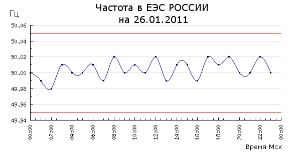

sanykrimea Опубліковано: 26 січня 2011 Поділитись Опубліковано: 26 січня 2011 Частота системы (РФ). Посилання на коментар Поділитися на інших сайтах More sharing options...
коха-моха Опубліковано: 26 січня 2011 Поділитись Опубліковано: 26 січня 2011 та ну что вы? это формула ПОЛНОЙ мощности, которая равна векторной сумме реактивной и активной. igorrius, у вас интернет есть? если да, то при наличии у вас хотя бы микроскопического желания разобраться, вы бы легко нашли ну например вот это: ru.wikipedia.org/wiki/Электрическая_мощность а по поводу всей остальной теории, по поводу импульсных источников питания и всяких там нелинейностей : они хоть и вносят помехи в сеть, но ввиду высокой частоты этих помех их можно "шунтировать " емкостью, может это не сведет действие ИБП на сеть до нуля, но думаю что должно помочь. Помехи вы "шунтируете", но дело не в помехах, а в снижении PF из-за нелинейных искажений формы потребляемого тока, а это ёмкость не поправит. Посилання на коментар Поділитися на інших сайтах More sharing options...

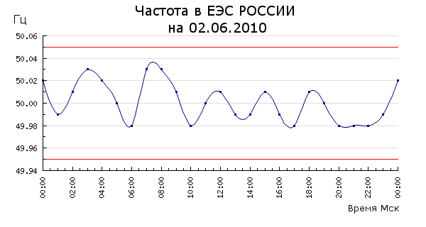

Nick_Azovsvet Опубліковано: 26 січня 2011 Поділитись Опубліковано: 26 січня 2011 Частота системы (РФ). [ATTACH]89487[/ATTACH] Занятная картинка- кстати в ней нет ничего криминального. Посилання на коментар Поділитися на інших сайтах More sharing options...
sanykrimea Опубліковано: 26 січня 2011 Поділитись Опубліковано: 26 січня 2011 Занятная картинка- кстати в ней нет ничего криминального. А так? Посилання на коментар Поділитися на інших сайтах More sharing options...
tibidoh Опубліковано: 26 січня 2011 Поділитись Опубліковано: 26 січня 2011 Частота системы (РФ). [ATTACH]89487[/ATTACH] 0,04% от номинала Посилання на коментар Поділитися на інших сайтах More sharing options...
AndyAntonov Опубліковано: 27 січня 2011 Поділитись Опубліковано: 27 січня 2011 И что нам дают эти графики? Посилання на коментар Поділитися на інших сайтах More sharing options...
Nick_Azovsvet Опубліковано: 27 січня 2011 Поділитись Опубліковано: 27 січня 2011 А так? [ATTACH]89491[/ATTACH] вобщемто тоже, за мою бытность работы на подстанции видели и хуже. Реально такое даже не ощущается. Посилання на коментар Поділитися на інших сайтах More sharing options...
