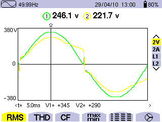

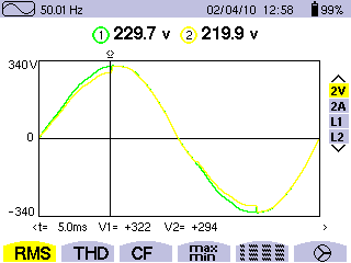

Dalet Опубліковано: 23 січня 2011 Поділитись Опубліковано: 23 січня 2011 Во! На камеру результаты и на свой сайт. Вот где поле для рекламы - заклИкают пользователи. Зачем на камеру, все пишется в память прибора, скриншот экрана фотографируется, и далее все в графиках и цифрах после обработки получается. Я этот анализатор купил года три назад, в отличии от методик когда нужно иметь массу разных ватметров, клещей, вольтметров, в нем все внутри. Пишет в память усредненные занчения за 1сек, а пики за 0,01сек, и это по всем возможным параметрам и по трем фазам одновременно, а в нашем случе можно мерять где-то на вводе, непосредственно на нагрузке и еще на самом чудо устройстве. В результате видеть все что происходит в любой из точек измерения, записывать и выдавать в виде графиков. А на сайт выложить можно и нужно, но вот если бы выкладывал все чего замерял, то уже наверное небыло бы чем заниматься. Вот к примеру работа одного из украинских стабилизаторов: Photo 02.04.2010 12 58 53.bmp Зеленая синус. на входе, желтая на выходе. Там ступенька на вершине очень уж впечатляет, интересно как повлияет на нагрузку. А вот еще тоже украинский стабилизатор: Photo 29.04.2010 13 00 13.bmp это реакция на включение лампы дневного света с дроселем, при таком поведении стабилизатор пытался "сбежать" (так подпрыгивал). Посилання на коментар Поділитися на інших сайтах More sharing options...

neue bauer Опубліковано: 25 січня 2011 Поділитись Опубліковано: 25 січня 2011 Я как-то с начала этого поста не обращал на него внимания, лохотрон этот смартбой. Но вот теперь закралась идея всетаки его или подобные устройства потестировать на нормальном измерительном оборудовании. Если у кого есть такой или аналогичные девайсы я могу поганять на разных нагрузках и снять замеры анализатором качества сети. Измерять могу единовременно в трех точках и напруги, и токи, и разные коэффициенты, и гармоники. Да чего искать, схема есть, собрать - пару часов. Ну разве что конденсатор там с золотыми обкладками, тот, что на 6,2 фарады Посилання на коментар Поділитися на інших сайтах More sharing options...

Nick_Azovsvet Опубліковано: 25 січня 2011 Поділитись Опубліковано: 25 січня 2011 Кстати еще об PFC, раз пошла такая пьянка многие обратили внимание что в нашем ролике форма сетевого напряжения слегка несинусоидальная, это как раз следствие импульсного отбора тока из сети и применение всевозможных БП без коррекции мощности. Касаемо самой конструкции APFC это практически еще один блок питания внутри традиционного импульсника. Понятно что Смарт бой не особо похож на ККМ. По этой теме существует целая линейка микросхем от IR и ST и прочих, к том числе спареных с ШИМ контроллерами основного БП. Насколько мне известно в Европе запрещено использовать мощные БП(более 100Вт) без коррекции, есть даже несколько стандартов Евросоюза по этой теме, мы в своих разработках следуем именно им так как рано или поздно это придет и к нам в Украину. При этом PFC никакой экономии не приносит но значительно улучшает нагрузку на линии ну и делает нормальную синусоиду а не то что видим. По поводу энергосбережения. За столетие существования фундаментальной электротехники создана масса устройств, появились корпорации и их постоянные разработки. Милионы тратятся на 1-2% экономию которая может в год принести более серьезный доход, даже с точки зрения этого стоит задуматься. Есть стандартные решения - 1)энергосберегающие лампочки 2) светодиоды 3) не оставлять приборы в режиме стендбай в розетке(по данным статистики в таком режиме часть приборов сьедает тоже немалое количество) 4) утеплятся- тем самым эффективно использовать энергию вцелом. Такие меры по крайней мере в долгосрочной перспективе дадут Вам прибыль и экономию + вы получите опыт и знания. Касаемо эффекта "здесь и сейчас" это скорее всего сказка, мечта. Посилання на коментар Поділитися на інших сайтах More sharing options...
