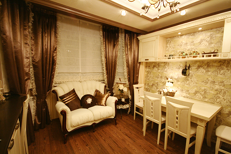

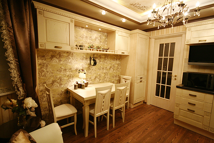

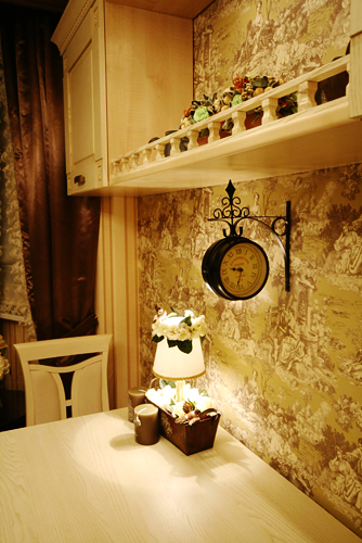

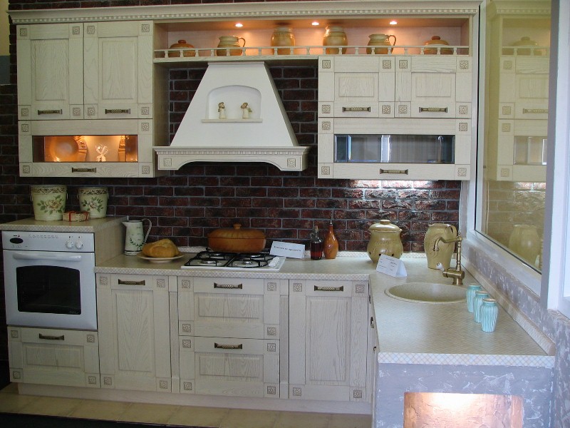

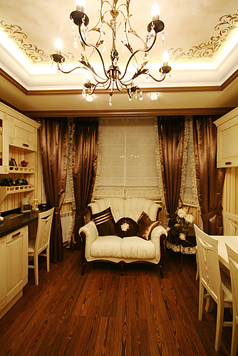

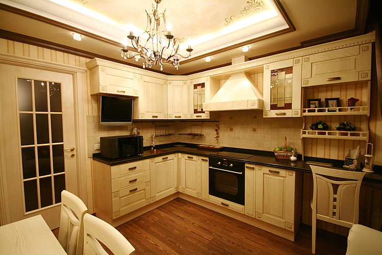

Вот например кухня из передачи Школа ремонта (российская передача, украинские передачи к сожалению полная нищета) дизайнер Любовь Маленкина, картинки ниже.
Что мне в этом проекте лично нравится:
- двери и фасады белые :good: красиво
- техника черная и микроволновка тоже
- столы и стулья тоже как фасады белые и по стилю подходят, конечно в данном проекте вообще идеально стол имеет резьбу цветков как фасады, это дорого, но думаю легко можно подобрать что то аналогичное.
- вытяжка в стеле фасадов - есто сейчас модно и круто. фирмы которые занимаются продажей мебельных фасадов последнее время стараются в ассортименте иметь вытяжки, которые часто идут "эксклюзивными" т.е. делаются партиями под определенные фасады.
Недавно знакомый поставил кухню - вытяжка отличалась на тон по цвету от фасадов - ему пришлось раскашелиться на демонтаж, тонировку, повторную установку
Тут ссылка на проект если заинтересует www.school-remont.tv/proekty/2009/09_06_soldatskaja_stolovaja.html

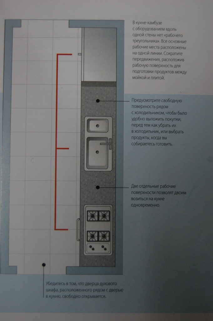

Кухня камбуз вдоль одной стены.
ПЛАНИРОВАНИЕ:
- Важно правильно разместить ящики
- Четко определите зоны (хранение посуды,мусора, приготовление еды, мытье посуды
- Если поставить холодильник у двери из него можно доставать все необходимое или ложить не мешаю другим
Пол можно хороший, устойчивый к воздействиям , так как его не много.
В прямой кухне лучше придерживатся прямых линий
См рисунок ниже

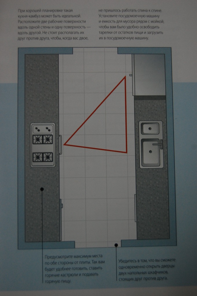

Кухня с двух сторон - идеальная с точки зрения эргономики, так как эффективно используется пространство.
ПЛАНИРОВАНИЕ:
На кухне такого типа спокойно могут работать 2 человека, особенно если поделять обязанности
Можно организовать все шкафчики с одной стороны, все оборудование с другой
Продумайте шкафчики к оборудованию, чтоб меньше передвигаться по кухне лишний раз. Естесвенно сковородки лучше хранить возле варочной поверхности. Часто используемую посуду возле мойки.
См рисунок ниже

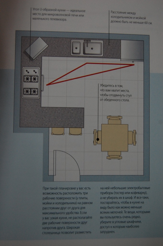

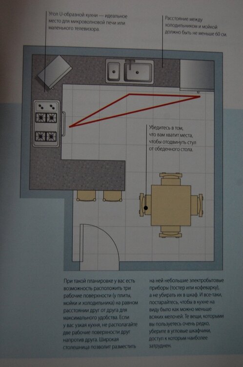

В такой кухне рабочую поверхность можно расположить вдоль 3х стен.
Удобный и универсальный дизайн. Плюс кухни что она не проходная и "повору" не будут мешать
ПЛАНИРОВАНИЕ:
Чтоб такая кухня была удачной нужны площадь 2,4 х 2,4
Если не хватает стен, вмето радиаторов используйте теплый пол
ШУм может стать проблемой, лучше не использовать плитку.
Используя в шкафчиках стекло или открытые полки - будет иллюзия пространства.
На такой кухне длинные рабочие поверхности - подумайте о их цене.

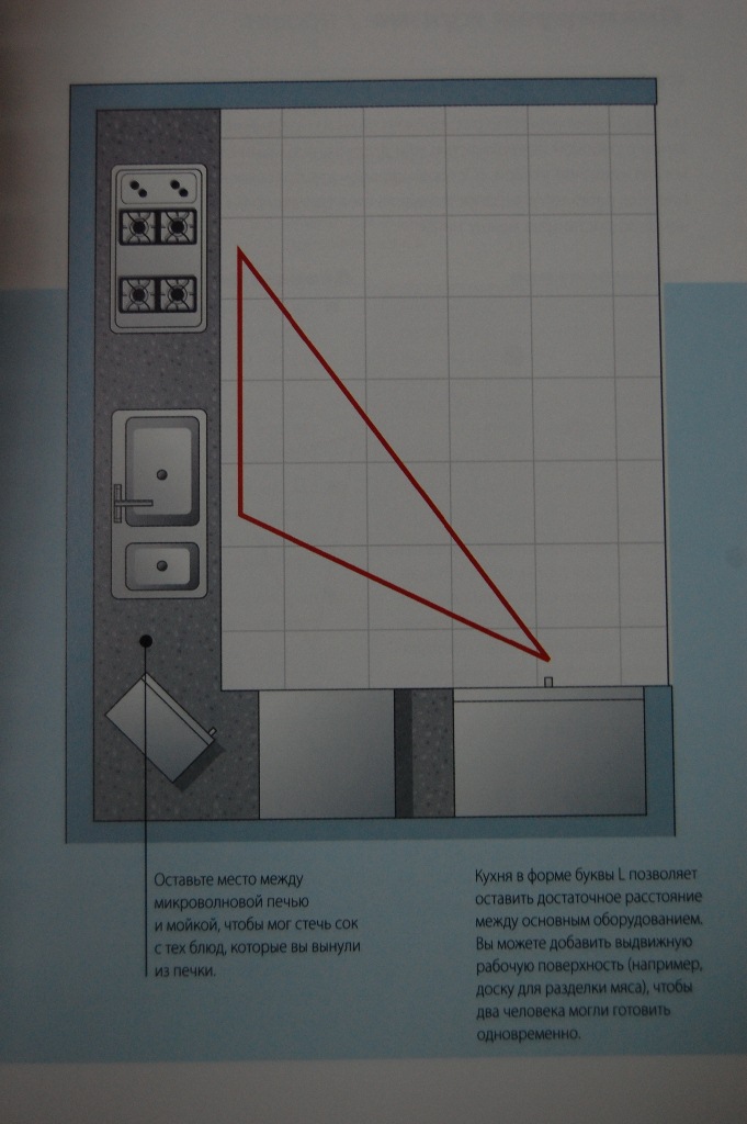

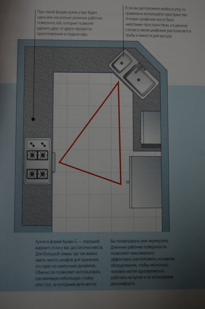

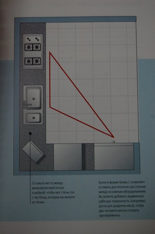

Кухня такой конфигурации очень универсальна. Это идеальный дизайн если нужно много места для хранения.
ПЛАНИРОВНИЕ:
Чтоб этот дизайн работал площадь должна бытьбольще кухни "U"
Правильноиспользуйте углы, продумав в них ящики
Если много готовите выбирайте поверхность которую легко убирать
На такой кухне образуется естественный рабочий треугольник
В такой кухне хватит места для стола и стульев - думаю это самый распространенный вариант
Продумайте угол, что он не стал мертвым простансвом
Можно использовать вращающиеся полки внизу и любая вешь сразу окажется под рукой

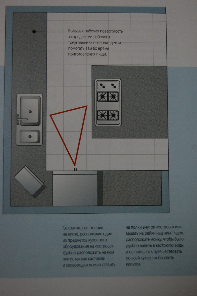

Остров идеален для большой кухни.
ПЛАНИРОВАНИЕ:
Нужно очень правильно все спланировать!
К острову подводится вода, электричество или газ

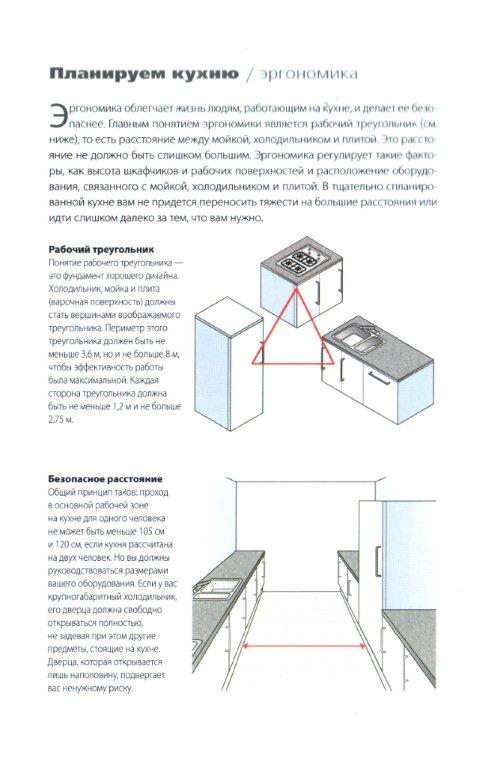

Проход к острову должен быть не менее 105 см с каждой стороны
Остров может быть удобен для плиты, но не забывайте о безопасности, дети могут завтракать или делать там уроки, так же безопаснее остров с закругленными углами
В большой кухне важно чтоб большой пол было легко мыть
Лучши использовать одинаковую рабочую поверхность для острова и остальной зоны кухни

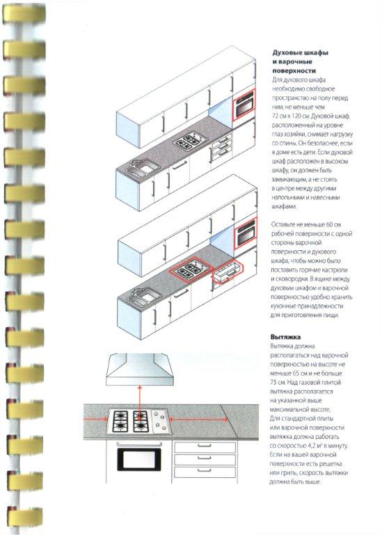

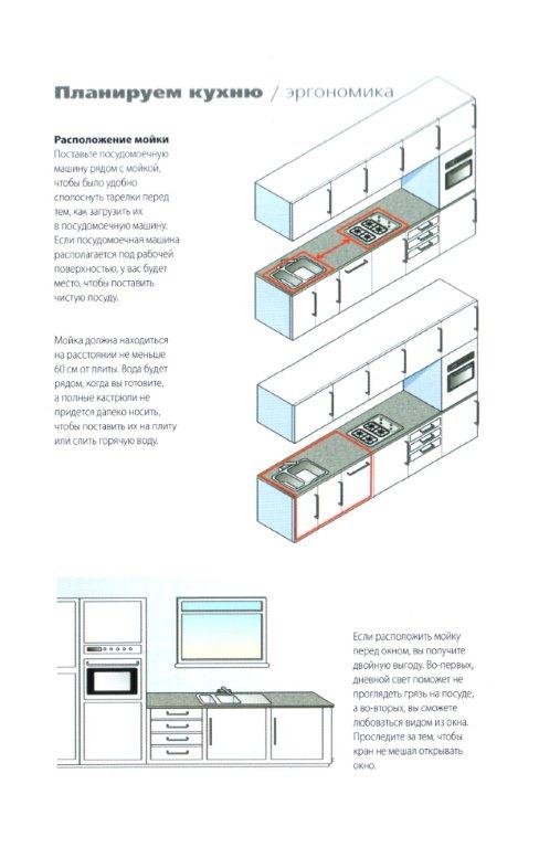

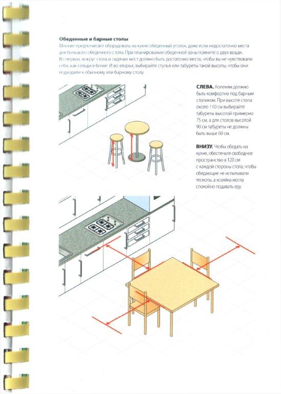

На соседней ветке упоминалось о последовательности холодильник мойка плита. В книге пишут что главное понятие эргономики на кухне - рабочий треугольник
Полезные рисунки ниже. Извиняюсь за качество постараюсь исправить.

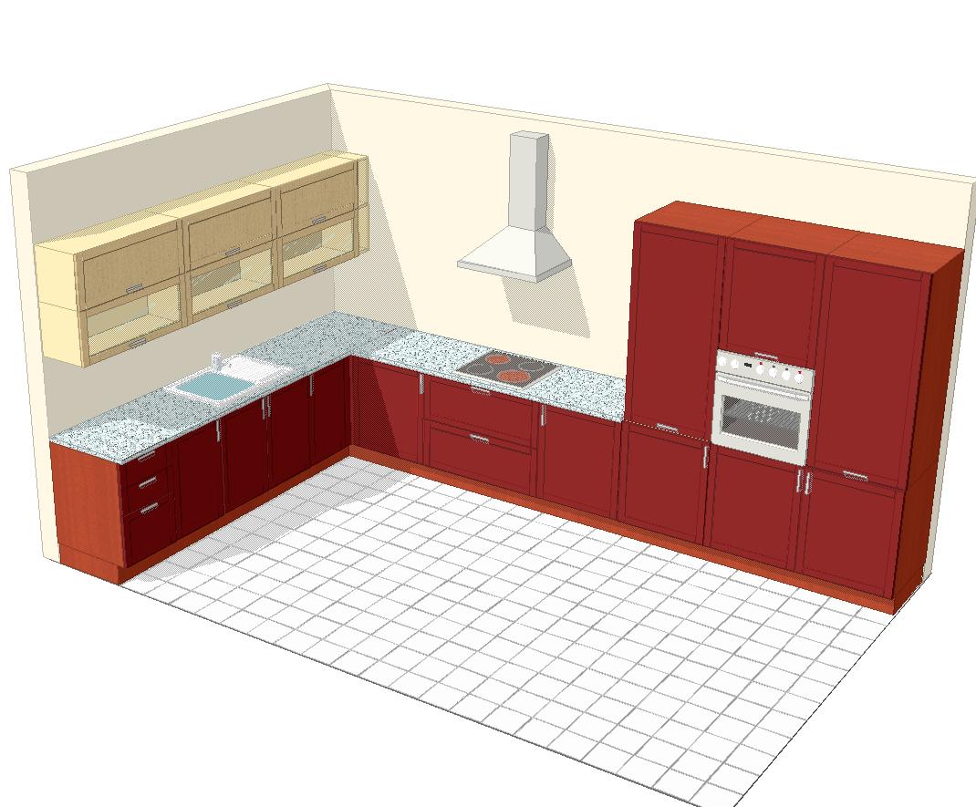

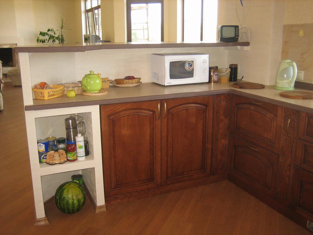

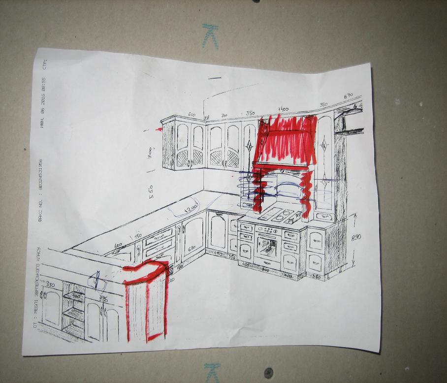

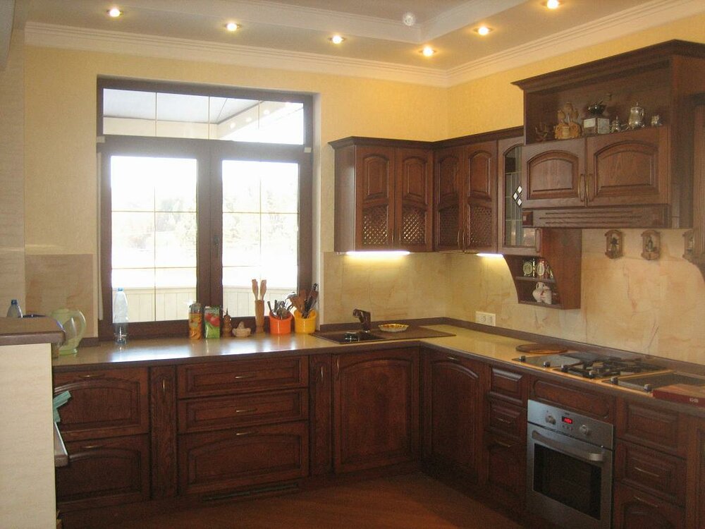

Вариантов расстановки мебели в кухне делала штук пять. На фото один из вариантов и то что есть сегодня:
5 вариантов это еще и не много наверно...

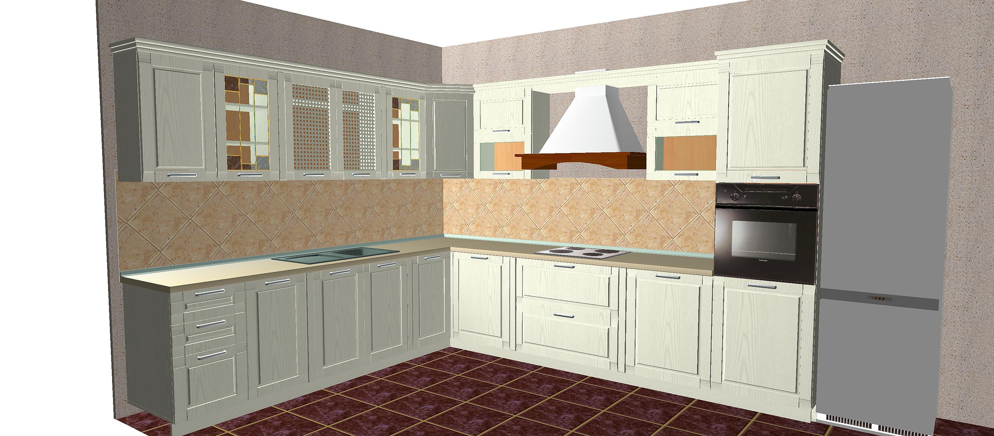

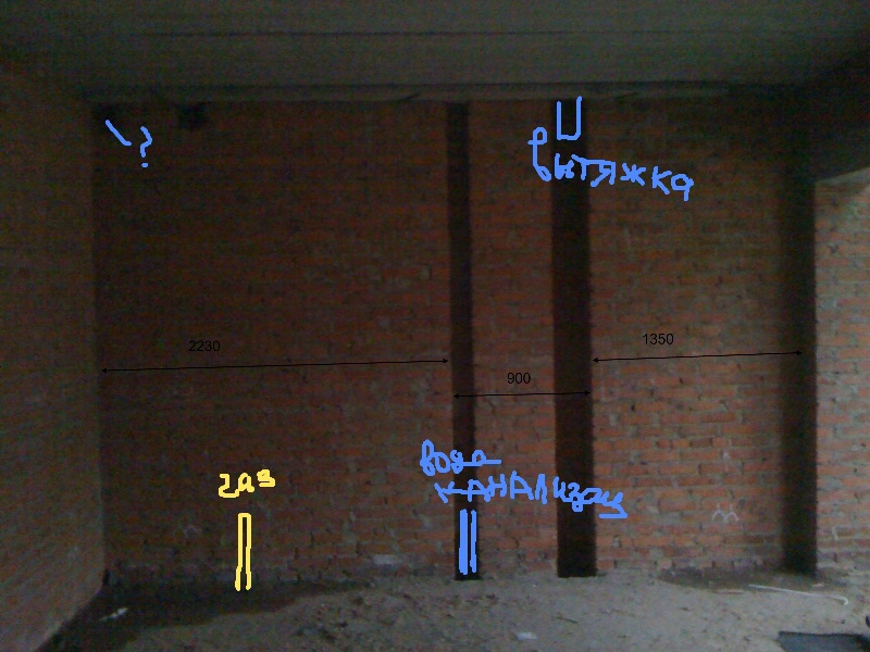

Мы начали с женой продумывать кухню когда у нас были только стены
Хотели делать белую кухню, так как темновато в комнате (кухня совмещена с залом)

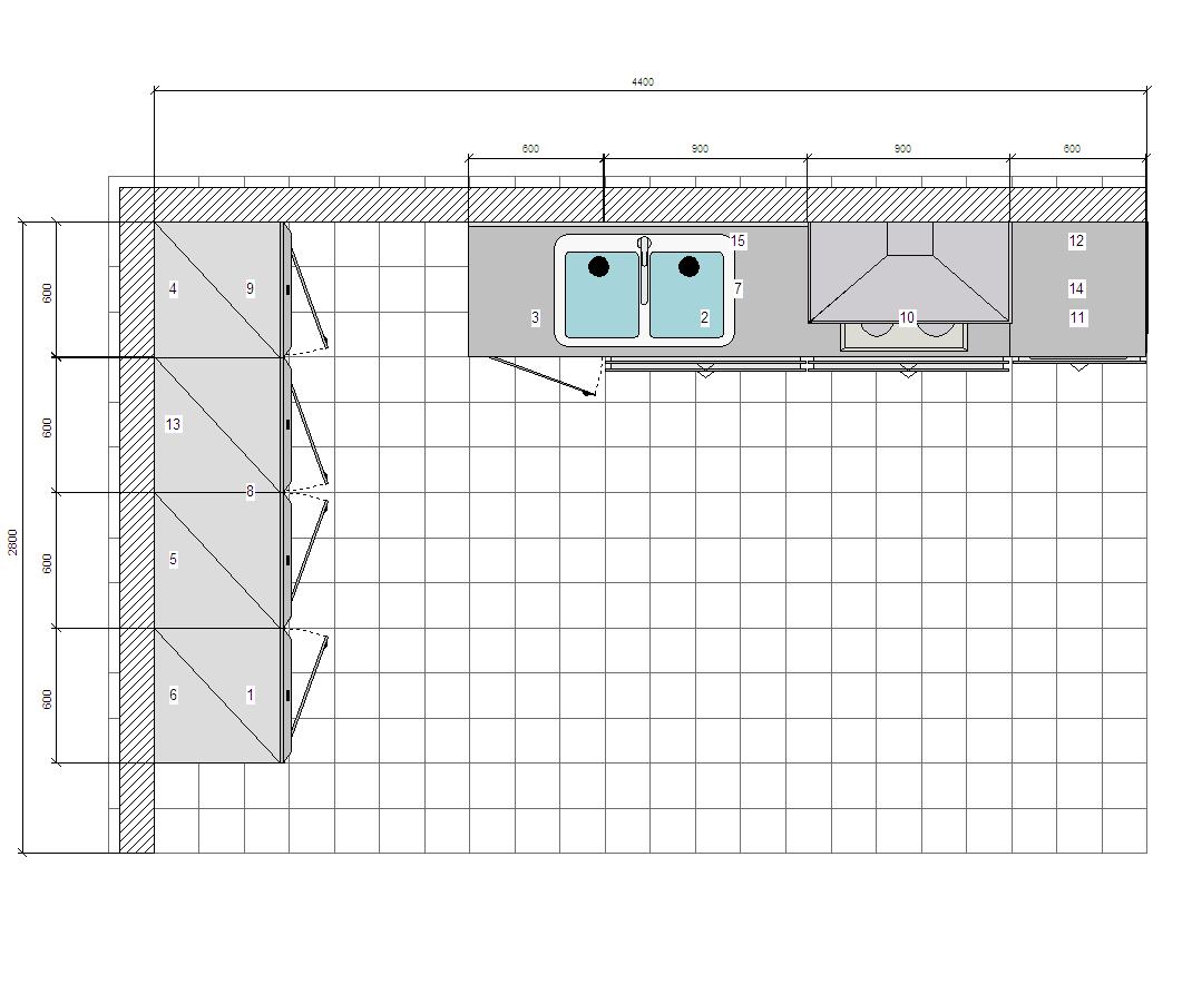

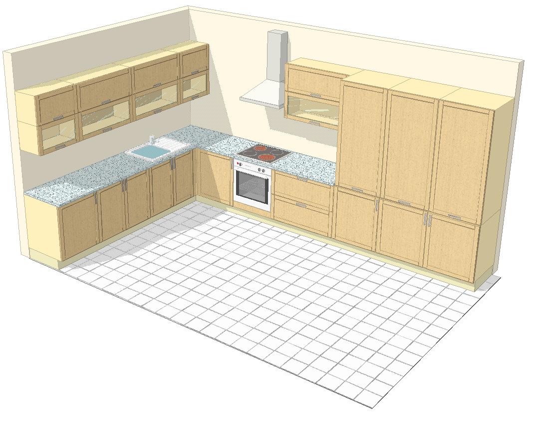

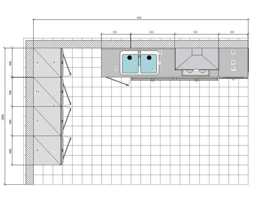

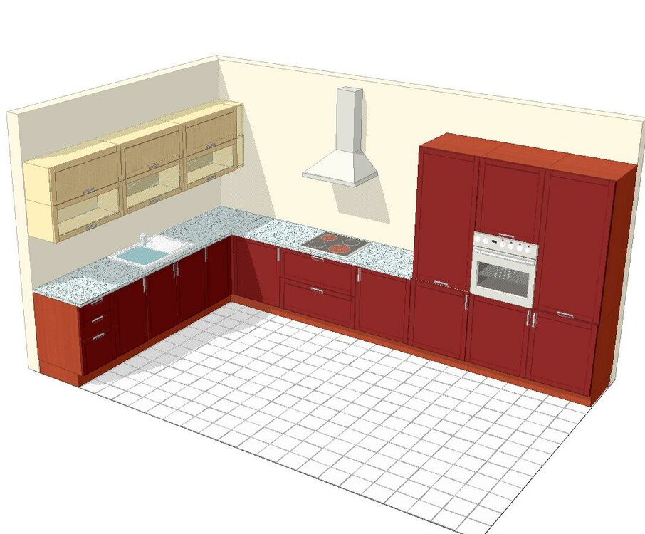

Ниже фото этап на котором начался проект кухни (стены) и какую примерно кухню хотели

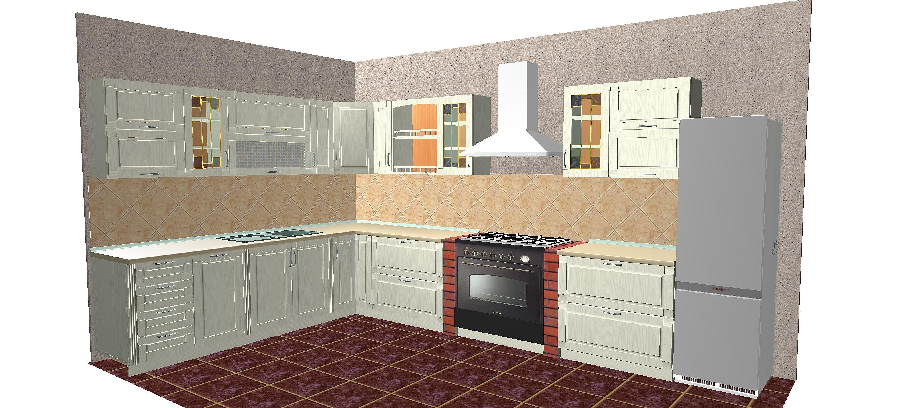

Через 4 или 5 вариантов был вот такой, который вроде бы нас устраивал. Спасидо другу мебельщику который бесплатно рисовал все это, а это много времени!
На фото вариант 1 и вариант 5(последний)
помойму стандартно предлагают заказчику до 3х вариантов

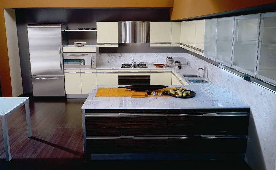

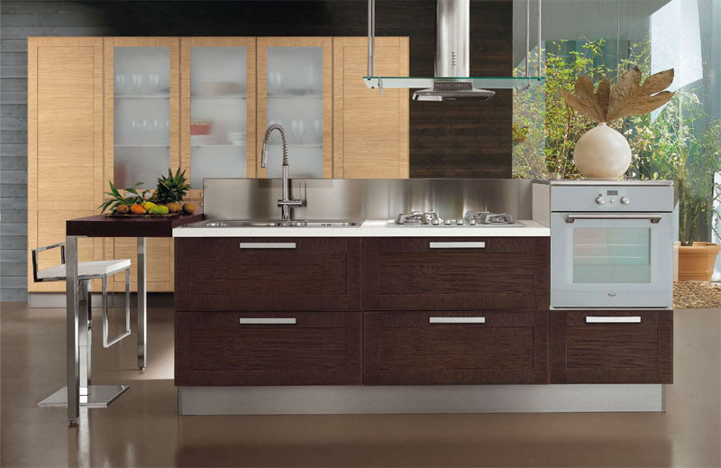

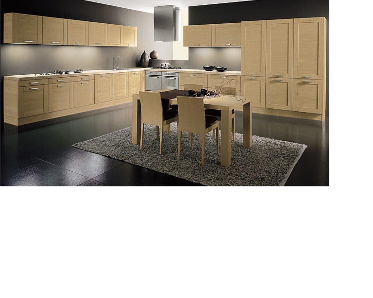

Потом переиграли концепцию с кантри (белой кухни) на модерн.
были за основу взяты несколько фото с итальянских сайтов кухонных фабрик типа таких
Попросил другого друга мебельщика поработать на меня опять бесплатно :)
1273676253_H_Bontempi_Opera_Penisola_2_sg01_sp03_6.jpg.e9a97e563ce37da2a53f7dc19abaff41.jpg
Опять несколько вариантов.
И все эхто тянулось 3 месяца, хорошо что нас сроки не жмут

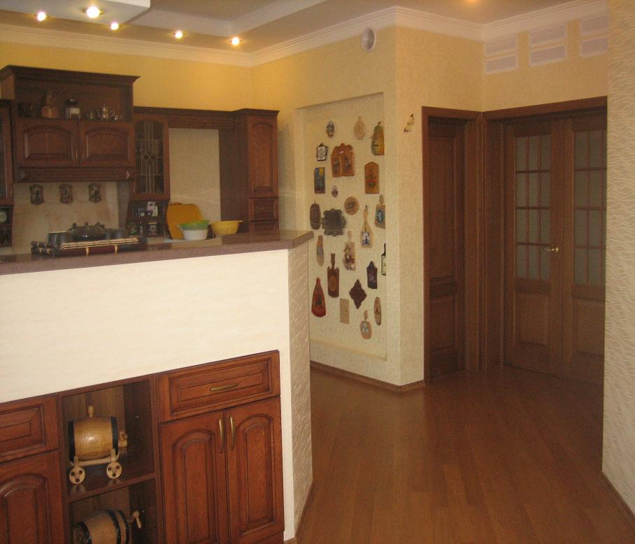

Я начала продумывать кухню, когда стены начали ставить. На том месте, где у меня плита и вытяжка, по проекту было второе окно для красоты фасада. Я поняла, что мне некуда при двух окнах разместить плиту и дала команду окно не делать.
А кухню тоже хотела только молочного цвета, на всех выставках и во всех фирмах фотографировала только бело-молочные. Но когда мне поклеили светло-желтые обои, я поняла, что белая кухня мне не подойдет.

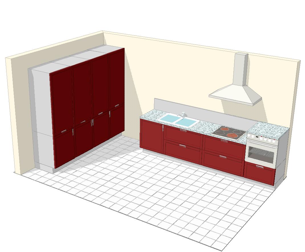

Наконец-то финал! Но прийдется переделывать проводку на кухне...
Я это все к чему - имея на руках готовый проект кухни, зная какого цвета фасады, столешница - можно легче определиться с плиткой, цветом стен, потолком, освещением, технику я уже тоже выбрал.
На мой взгляд так проще. А приходят иногда люди и им нравится белая кухня с золотой патиной, а они уже купили темный стол и темный буфет....
По моему проекту справа высокие блоки 2 встроенных холодильника, 3й блок хранение посуда +сушка, 4й блок хранение продукты
Кухня низ слева на право левый блок мусор, мойка + выдвижная сушка для посуды снизу, варочная + снизу хранение сковородки, крышки, .. правый блок духовка.
Маленькая рабочая поверхность получилась, думаю компенсировать одинарной мойкой и напротив еще будет барная стойка на рисунке ее нет.
Наконец-то финал!
Я в шоке от последнего окончательного варианта! При такой площади сделать кухню без рабочей поверхности. Я плачу :(:(:(
Первый вариант на этих картинках был самый удачный:
www.stroimdom.com.ua/forum/showpost.php?p=826144&postcount=20
