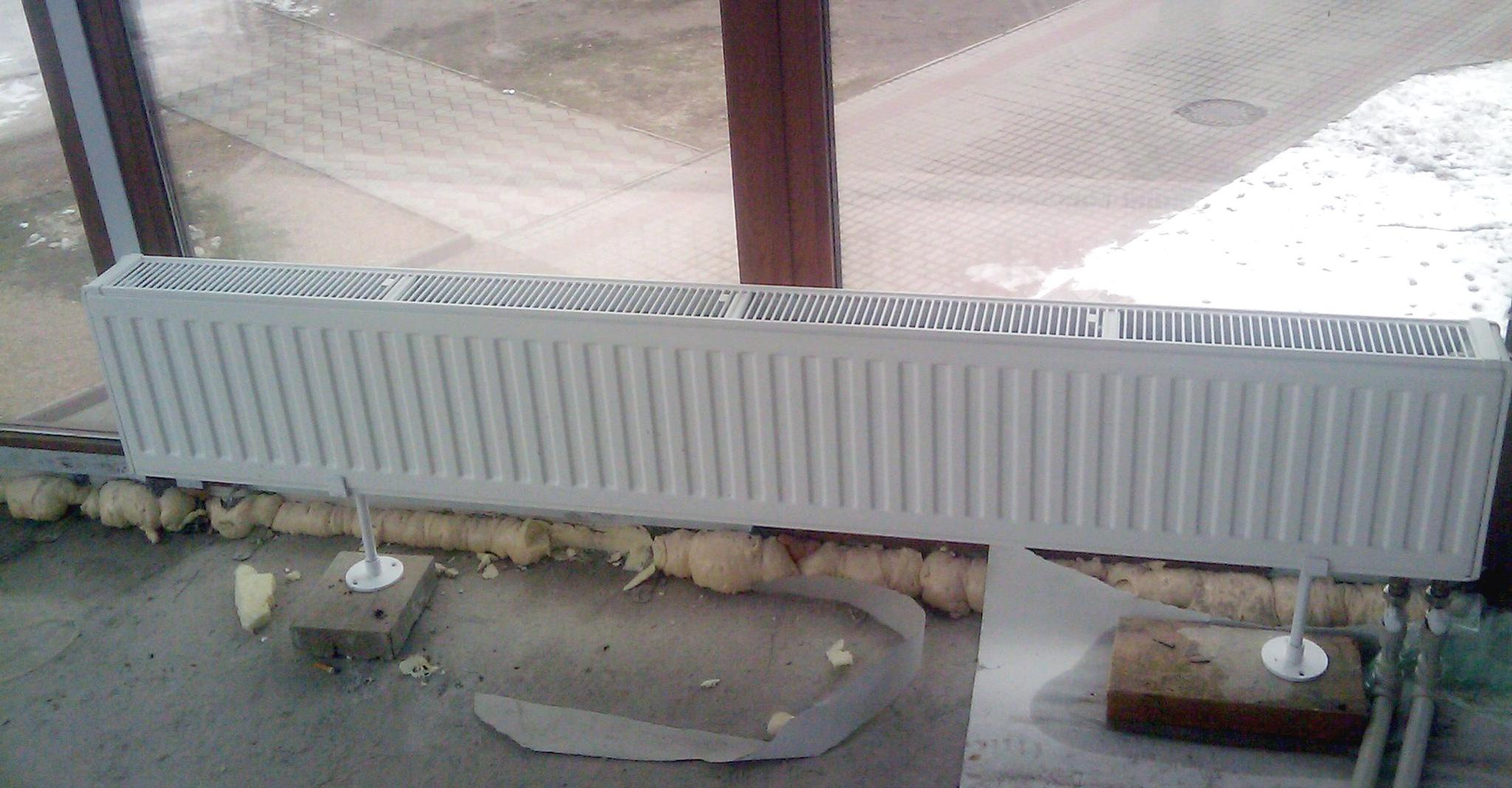

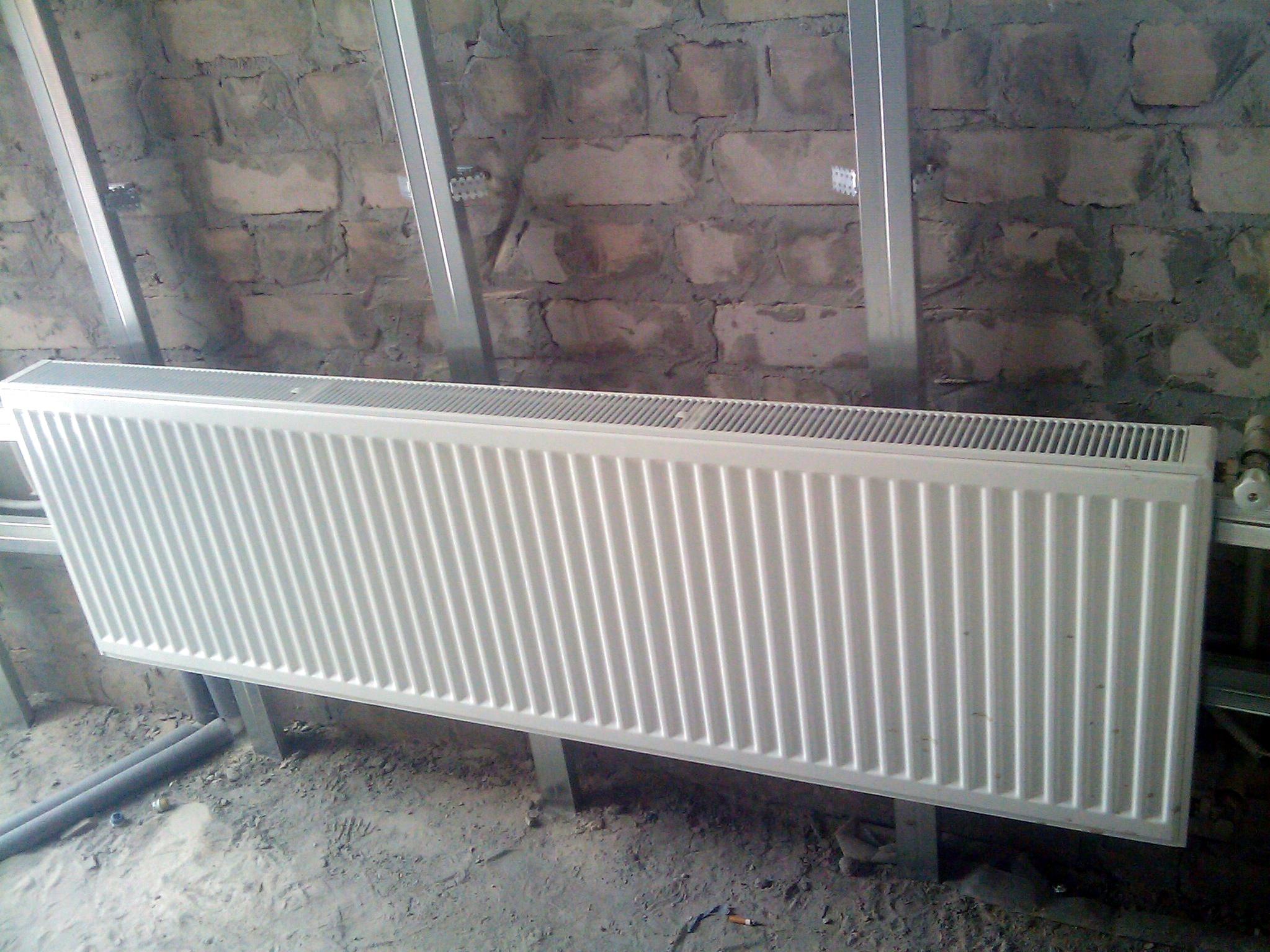

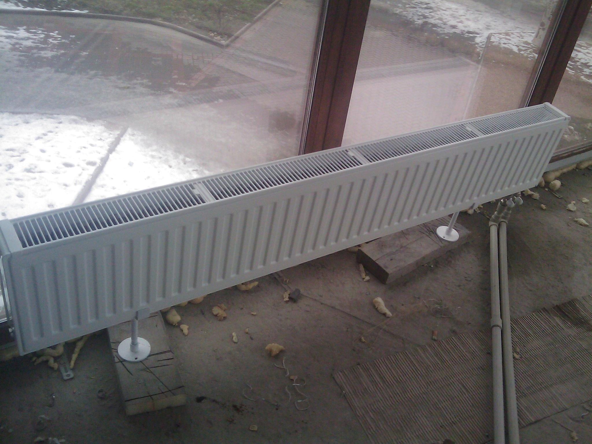

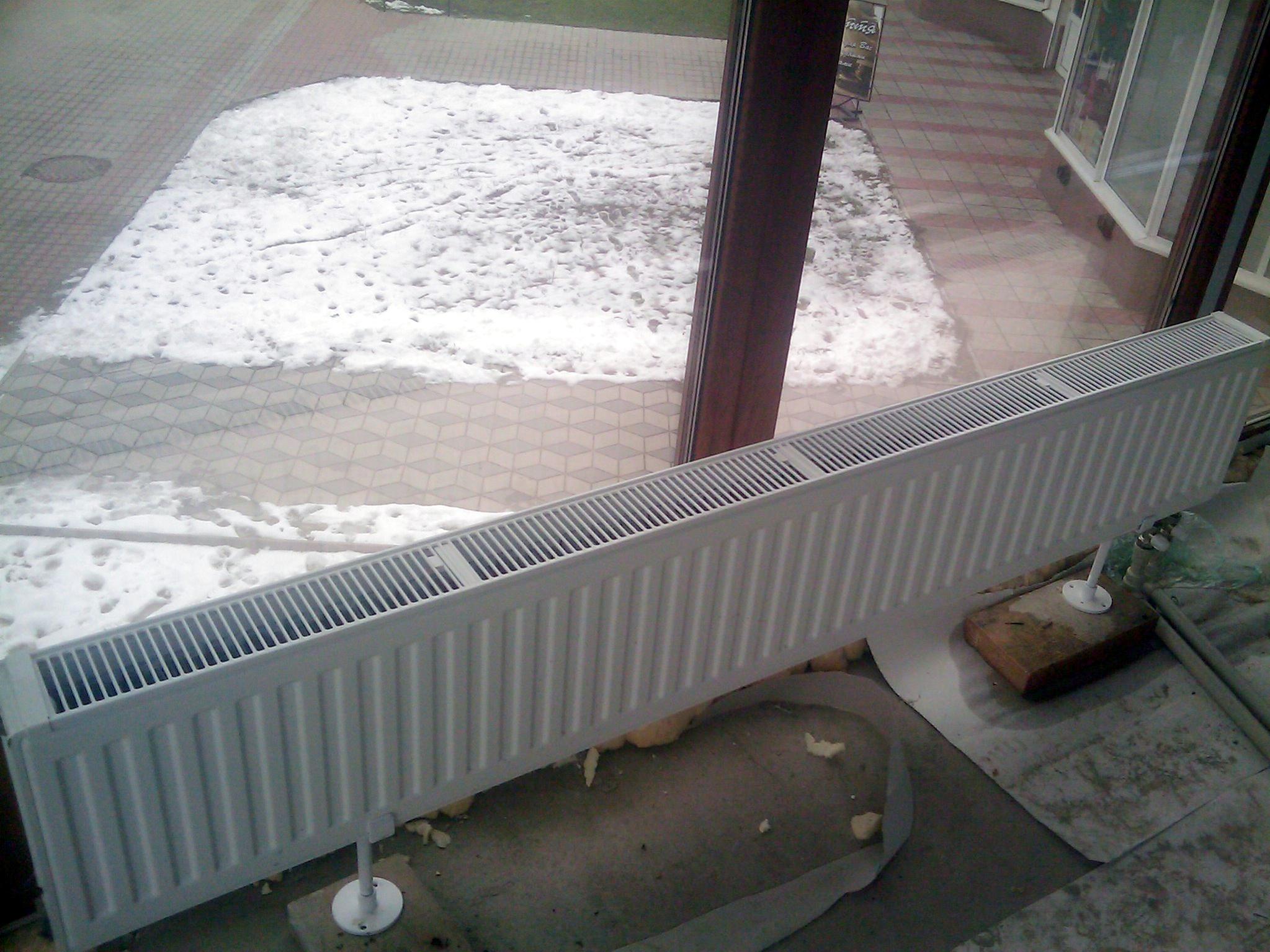

ВЩ1983 Опубліковано: 10 січня 2011 Поділитись Опубліковано: 10 січня 2011 Вот только отписался, что запустил у себя тепло тутачки, начали греть батареи, и тут сразу наблюдение. Знающие поправте если ошибаюсь. У меня на объекте 2 вида батарей, и ФогельНут и Термотехник. Начала греть малютка VOGEL & NOOT 300x1800, тепла на максимуме от нее ощутимо больше сразу, внутри пластин и металла явно помассивнее и визуально они тяжелее. Сравнивал (зрительно) ее с турецким Termoteknik 500х1800, хотя турок по-больше, но пластин внутри явно поменьше и по-хлипше кажутся. Запустил на максимум, ощущение такое, что работают на 15-20% хуже чем австрийцы. Сравнил показатели: VOGEL & NOOT RK 22 300x 1800 = расчетная мощность 2511 Вт Termoteknik 22х500х1800 = расчетная мощность 2689 Вт Вот и задумался, чего так, может с перепугу показалось, :D турок больше выдает, следовательно теплее должно быть! Или как. Фото батарей прилагаю (на фото Термотекник может меньшего размера в длину, в телефоне их куча, фоткал разного диаметра, х.з. где какие))))) Посилання на коментар Поділитися на інших сайтах More sharing options...
murava Опубліковано: 10 січня 2011 Поділитись Опубліковано: 10 січня 2011 .... турок больше выдает, следовательно теплее должно быть! Или как. .... Если его площадь теплообмена больше, то при одинаковой температуре носителя так и должно быть... Посилання на коментар Поділитися на інших сайтах More sharing options...
ВЩ1983 Опубліковано: 10 січня 2011 Автор Поділитись Опубліковано: 10 січня 2011 Если его площадь теплообмена больше, то при одинаковой температуре носителя так и должно быть... Эх, мурава, не послушал я год назад Вас, когда ту ветку создавал, надо было всеже все радиаторы ФогельНут покупать, не разбавляя турками Говорили Вы мне, не спешить мягко говоря. :D Но тогда больше по финансам не сросталась, а надо было подождать. Но протоплю хорошенько, может все и нормально будет, радиаторы расчитывали с запасом, а -60, как в Тайге, авось и не будет Посилання на коментар Поділитися на інших сайтах More sharing options...
