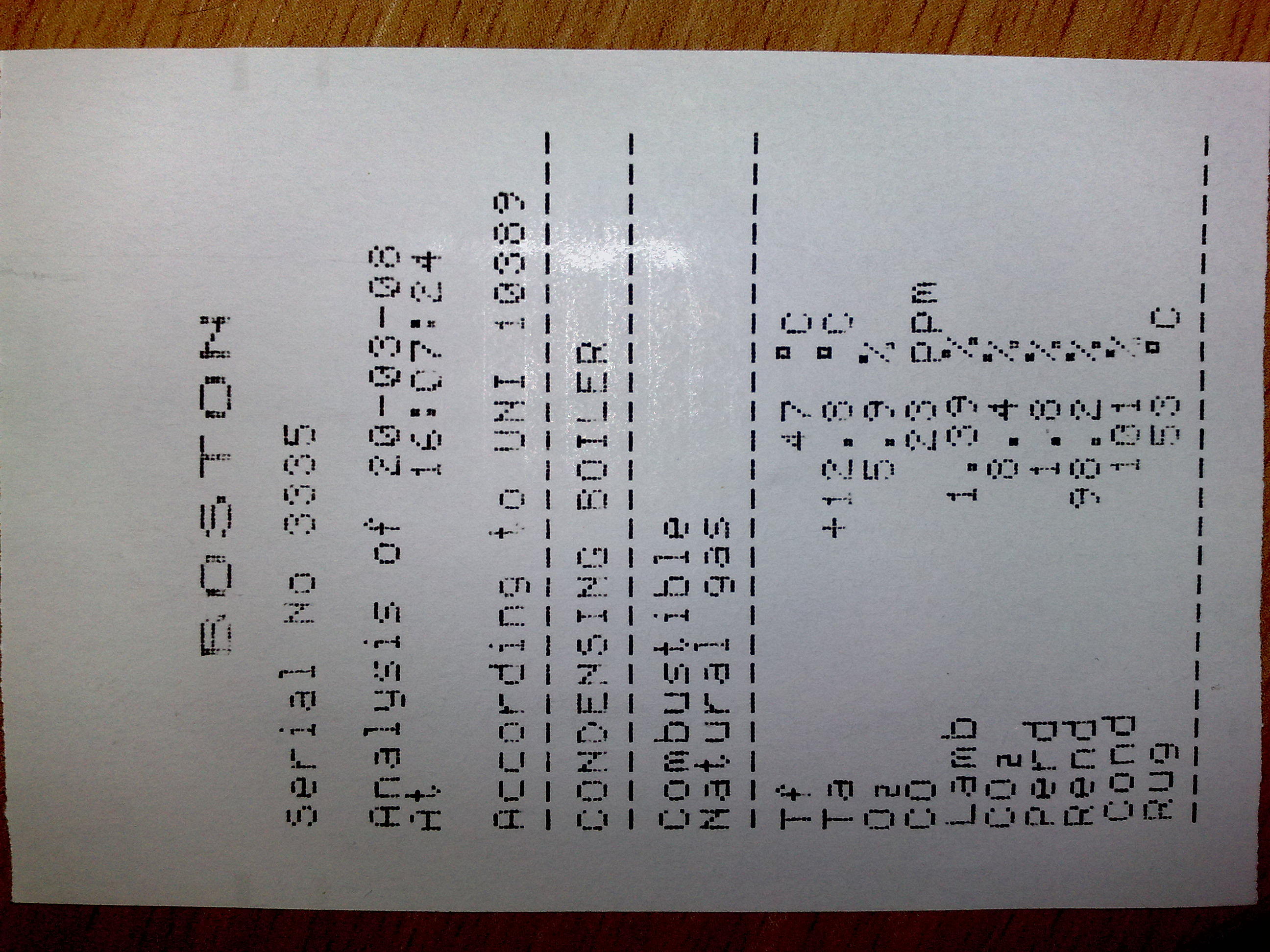

Сергей_84 Опубліковано: 9 лютого 2011 Поділитись Опубліковано: 9 лютого 2011 Запам'ятайте раз і назавжди: котел з закритою камерою згорання ЗАВЖДИ на 15-17% ефективніший, ніж котел з відкритою камерою. А конденсаційник додасть ще близько 15%. . Ой!ой!ой!...давайте-но лучше не бросаться такими словечками . а то мы сейчас вас здесь тапками забросаем, что и головы видно не будет закрытая камера сгорания это +2-4% КПД...не болеена всякий случай раскажите-но почему у него КПД больше...типа экзамен как бы я не любил конденсационники и не советовал их ставить сразу предупреждаю что экономия это максимум 10-12%.....15....хм...это нужно чтобы система была расчитана на режим 50/40 при -20 говорил уже как-то...реально общался с инженеарми, которые с помощью модных компьютерных приборов замеряют КПД работы котла и по их словам высше 98 они еще не видели...Кстати вот фото "чека" из такого прибора.....та строчка, в которой написано 98 и есть КПД....и обратите внимание на температуру подачи (измерение делалось на газовом котле Immergas Zeus 32 в с. Левкой житомирского района) Пускай вы скажете, что обыкновенные работают с КПД 87-88%, а не 90-92 как заявляют производители и все равно разницы в КПД между конденсационником и обыкновенным больше 10% нету!!! Теперь ваши аргументы ПС Но в целом ващи советы к ТС полностью поддерживаю...по всем пунктам...сейчас время думать про экономию энергоресурсов.. Посилання на коментар Поділитися на інших сайтах More sharing options...
murava Опубліковано: 9 лютого 2011 Поділитись Опубліковано: 9 лютого 2011 ..... Запам'ятайте раз і назавжди: котел з закритою камерою згорання ЗАВЖДИ на 15-17% ефективніший, ніж котел з відкритою камерою. .... Чи ставити атмосферний котел з чавунним теплообмінником і платити на 30% більше за газ, чи поставити конденсаційний котел. ..... Господа, вот явный и расово верный пример жертвы иноземного маркетинга: продаван обыкновенный. Подходим, знакомимся, щупаем ручками... Весьма забавный экземпляр. Посилання на коментар Поділитися на інших сайтах More sharing options...
