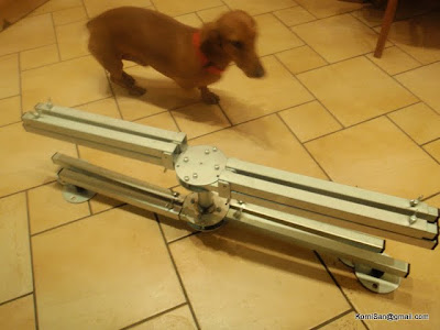

murava Опубліковано: 27 січня 2011 Поділитись Опубліковано: 27 січня 2011 а че с ней делать? в доме с комнатами по 9-15 квадратов...на кой она нужна? чтобы носить туда-сюда?:D Это у Вас там комнаты.. а некоторые стадионы делают! Посилання на коментар Поділитися на інших сайтах More sharing options...

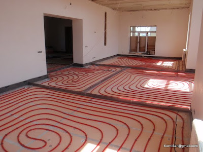

Korni Опубліковано: 27 січня 2011 Поділитись Опубліковано: 27 січня 2011 а че с ней делать? в доме с комнатами по 9-15 квадратов........ А что, тесе бОльше не даёт возможности мотать? Flex 16 в бухтах по 500 метров (и раутермс) имеют ОЧЕНЬ привлекательную цену. Нету, Андрей, больше у меня таких станочков.... я ж так... с боку... не лидер.... попросил просто - подарили на НГ. p.s. даёшь к понедельнику 2000! Посилання на коментар Поділитися на інших сайтах More sharing options...

Сергей_84 Опубліковано: 27 січня 2011 Поділитись Опубліковано: 27 січня 2011 А что, тесе бОльше не даёт возможности мотать? ! не, я не об этом...просто представил себе сколько с ней нужно будет носится и крутится в небольших комнатах.... вы уже пользовались? Посилання на коментар Поділитися на інших сайтах More sharing options...
Korni Опубліковано: 27 січня 2011 Поділитись Опубліковано: 27 січня 2011 ....вы уже пользовались? Конечно, для маленьких комнат не подойдёт - но можно поставить в коридоре. Ближайшие полы через недельки две будут - отчёт сделаю. На самом деле, я пытался даже такую штуковину сделать самостоятельно - но вылезли нюансы :D... не получилось толково... Посилання на коментар Поділитися на інших сайтах More sharing options...
Сергей 31 Опубліковано: 27 січня 2011 Поділитись Опубліковано: 27 січня 2011 вы уже пользовались? Еще пару месяцев и Саня "Korni" эту штуку закинет. Это у него комплекс "Робинзона Крузо". Все сам да сам. Посилання на коментар Поділитися на інших сайтах More sharing options...
