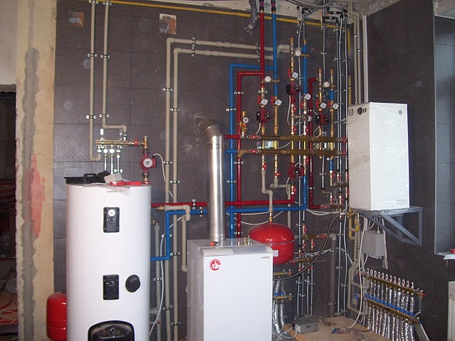

Сергей_84 Опубліковано: 27 січня 2011 Поділитись Опубліковано: 27 січня 2011 Имелось в виду, что коллектор радиаторов первого этажа нельзя разместить в подвале? Или можно? да где угодно......но лучше в котельной ....КОЛЛЕКТОР ОДИН НА ВСЕ РАДИАТОРЫ ДОМА!!!!!!!!!!!!!!!!!!!!!!!так наверное точно запомните идею) так сказать "визуально" через 5 минут уменьшу шрифт Посилання на коментар Поділитися на інших сайтах More sharing options...

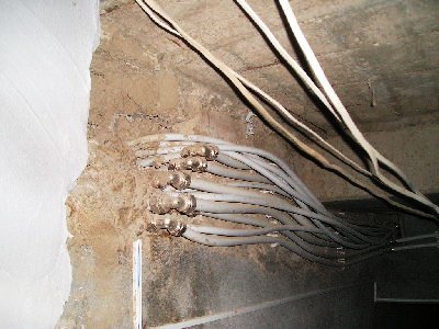

B.S.V. Опубліковано: 27 січня 2011 Поділитись Опубліковано: 27 січня 2011 Имелось в виду, что коллектор радиаторов первого этажа нельзя разместить в подвале? Или можно? Можно. А второго на 1 этаже. Но подумайте о количестве дополнительных труб. По 8 на этаж. Не феншуйно. Будет у Вас типа матрица ( для раслабухи фото) Посилання на коментар Поділитися на інших сайтах More sharing options...

Elado Опубліковано: 27 січня 2011 Поділитись Опубліковано: 27 січня 2011 А какие преимущества, кроме 50% экономии денег? ну вот же ж.....первое преимущество, второе преимущество - все подсчитано, а не "подкручено по месту на коллекторе", т.е. результат подкреплен соотв. расчетами. Образно говоря второе преимущество - более глубокое понимание... Мое мнение, коллектор - это или для ТП или когда много-много красивых термостатов/головок (чтоб уже все в одно место свести). 1 Посилання на коментар Поділитися на інших сайтах More sharing options...

domnet Опубліковано: 27 січня 2011 Автор Поділитись Опубліковано: 27 січня 2011 Конечно, проще всего коллекторно-лучевую, но по мне - классическая двухтрубная система дешевле и ни в чем не уступает, а даже и преумущества имеет. Так мы и выясняем преимущества, и недостатки, разных схем, применительно к конкретному дому. БСВ написал об одном из преимуществ 2-х трубной системы - цена. Какие ещё у неё преимущества перед коллекторно-лучевой? Посилання на коментар Поділитися на інших сайтах More sharing options...

B.S.V. Опубліковано: 27 січня 2011 Поділитись Опубліковано: 27 січня 2011 Так мы и выясняем преимущества, и недостатки, разных схем, применительно к конкретному дому. БСВ написал об одном из преимуществ 2-х трубной системы - цена. Какие ещё у неё преимущества перед коллекторно-лучевой? На 5% меньше шансов встретится с лучшими друзьями монтажников- паркетчиками и гипсокартонщиками. 2 Посилання на коментар Поділитися на інших сайтах More sharing options...

Elado Опубліковано: 27 січня 2011 Поділитись Опубліковано: 27 січня 2011 Так мы и выясняем преимущества, и недостатки, разных схем, применительно к конкретному дому. БСВ написал об одном из преимуществ 2-х трубной системы - цена. Какие ещё у неё преимущества перед коллекторно-лучевой? Никаких у нее нет преимуществ, если она не РАССЧИТАНА ПРАВИЛЬНО! Никаких ! Ноу! Найн! ТС нужно дать задание - начертить аксонометрию при 2х трубной разводке от ц.стояка по этажам! Хоть от руки....И тогда уже предметно... А то я подозреваю все уже окончательно запутались Посилання на коментар Поділитися на інших сайтах More sharing options...

Сергей_84 Опубліковано: 27 січня 2011 Поділитись Опубліковано: 27 січня 2011 Так мы и выясняем преимущества, и недостатки, разных схем, применительно к конкретному дому. БСВ написал об одном из преимуществ 2-х трубной системы - цена. Какие ещё у неё преимущества перед коллекторно-лучевой? обясните-но ваше понимание двухтрубной и коллекторно-лучевой системы....в чем по вашему отличие... на всякий случай-по моим подсчетам смешанная система самая выгодная по деньгам Посилання на коментар Поділитися на інших сайтах More sharing options...

Сергей_84 Опубліковано: 27 січня 2011 Поділитись Опубліковано: 27 січня 2011 Никаких у нее нет преимуществ, если она не РАССЧИТАНА ПРАВИЛЬНО! Никаких ! Ноу! Найн! ТС нужно дать задание - начертить аксонометрию при 2х трубной разводке от ц.стояка по этажам! Хоть от руки....И тогда уже предметно... А то я подозреваю все уже окончательно запутались дешевле при двухтрубке обойтись без стояков, потому что если их выполнять из того же пекса, это будет дорого....проще поставить коллектор и от него отвести ветки-двухтрубки Посилання на коментар Поділитися на інших сайтах More sharing options...

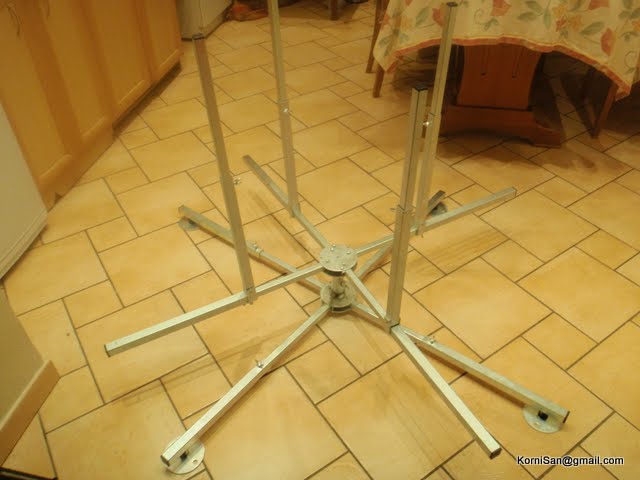

murava Опубліковано: 27 січня 2011 Поділитись Опубліковано: 27 січня 2011 Это точно. У тя там второй такой подставочки под бухточку не завалялось? Меняю на что-то ненужное ну там килограмм фиттингов... Посилання на коментар Поділитися на інших сайтах More sharing options...
Сергей_84 Опубліковано: 27 січня 2011 Поділитись Опубліковано: 27 січня 2011 У тя там второй такой подставочки под бухточку не завалялось? Меняю на что-то ненужное ну там килограмм фиттингов... а че с ней делать? в доме с комнатами по 9-15 квадратов...на кой она нужна? чтобы носить туда-сюда?:D Посилання на коментар Поділитися на інших сайтах More sharing options...
