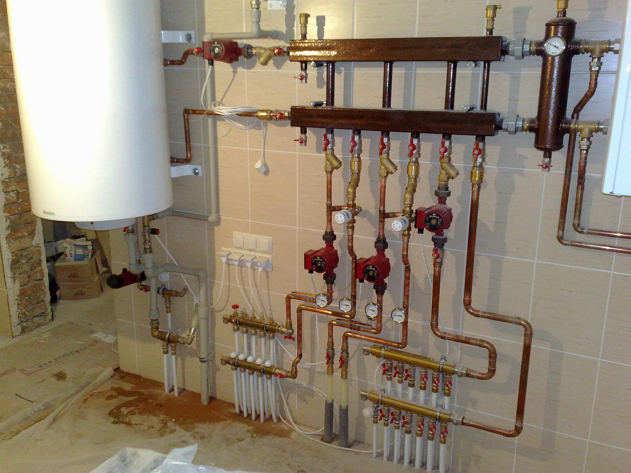

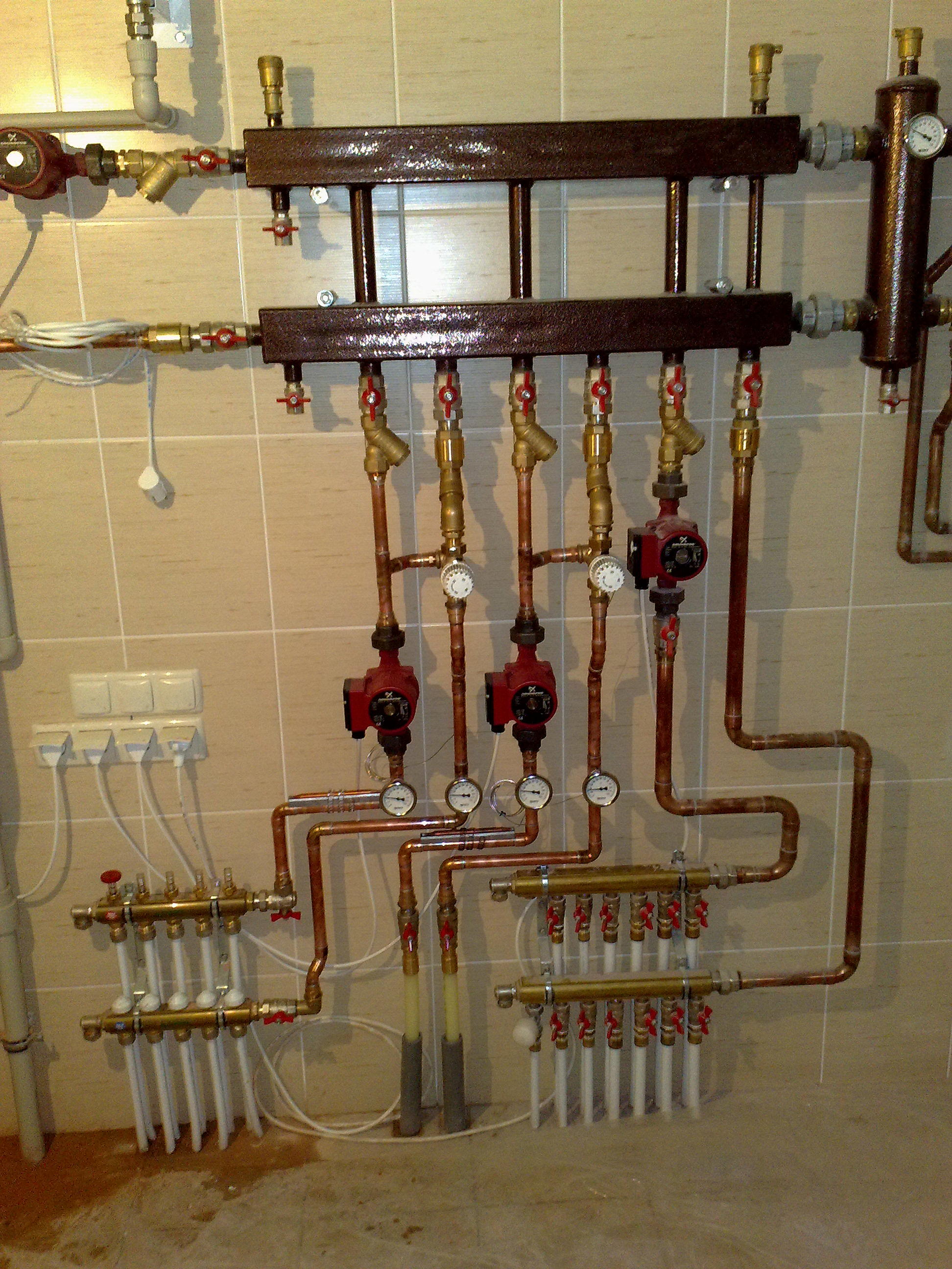

Сергей_84 Опубліковано: 27 січня 2011 Поділитись Опубліковано: 27 січня 2011 да, еще чтобы вы не запутались по фото... вон те 2 трубы уходящие в пол-это на коллектор теплых полов, который стоит на втором этаже... ЕЩЕ: Гидрострелку в вашем случае не нужно...здесь (на фото) она стоит из-за электрокотла, в котором встроенный насос(без нее никуда)...притом еще и ТТ будет присоединятся...вобщем куча источников... Посилання на коментар Поділитися на інших сайтах More sharing options...
B.S.V. Опубліковано: 27 січня 2011 Поділитись Опубліковано: 27 січня 2011 главный коллектор-это главный коллектор..он делается на 3 контура: отопление, бойлер и ТП.... А уже на отоплении ставится коллектор отопления, а на теплые полы свой коллетор ТП.... я бы не ставил на главный коллектор все ветки отоплени....а отделил бы.... вот для примера: главный коллектор бронзового цвета...справа коллектор отопления, слева -теплых полов......считаю это ваш варинат...притом площади домов схожи правее всех вода, но пока ее не трогаем Можно и так, но дом 250 м, котлового или одного вполне должно хватить. Посилання на коментар Поділитися на інших сайтах More sharing options...

Сергей_84 Опубліковано: 27 січня 2011 Поділитись Опубліковано: 27 січня 2011 Можно и так, но дом 250 м, котлового или одного вполне должно хватить. не спорю...тут дело не в "хватит-не хватит"...а в почерке монтажника....обе схемы эффективны...просто разный монтажник сделает по разному и будет по своему прав:drinks: Посилання на коментар Поділитися на інших сайтах More sharing options...

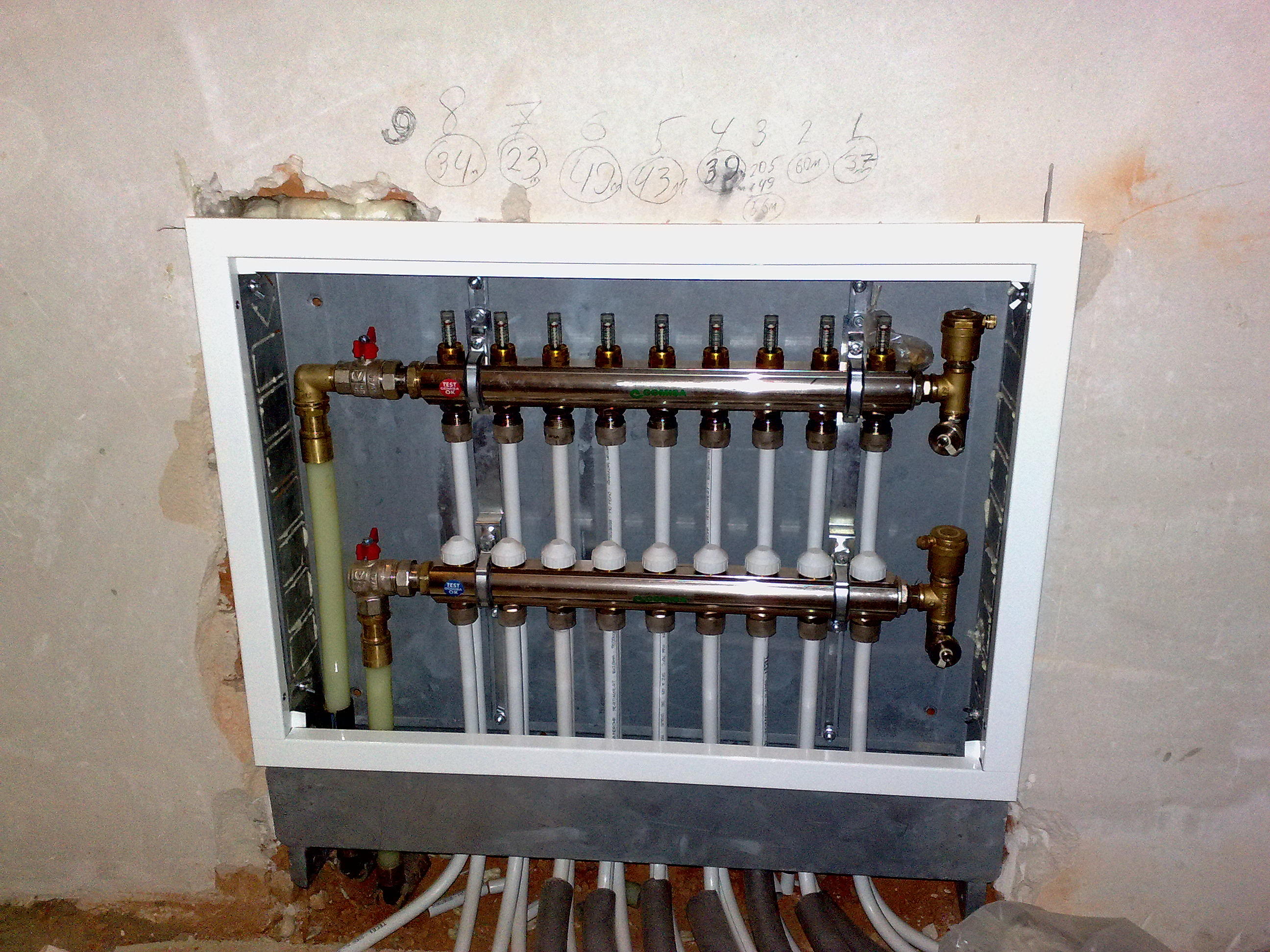

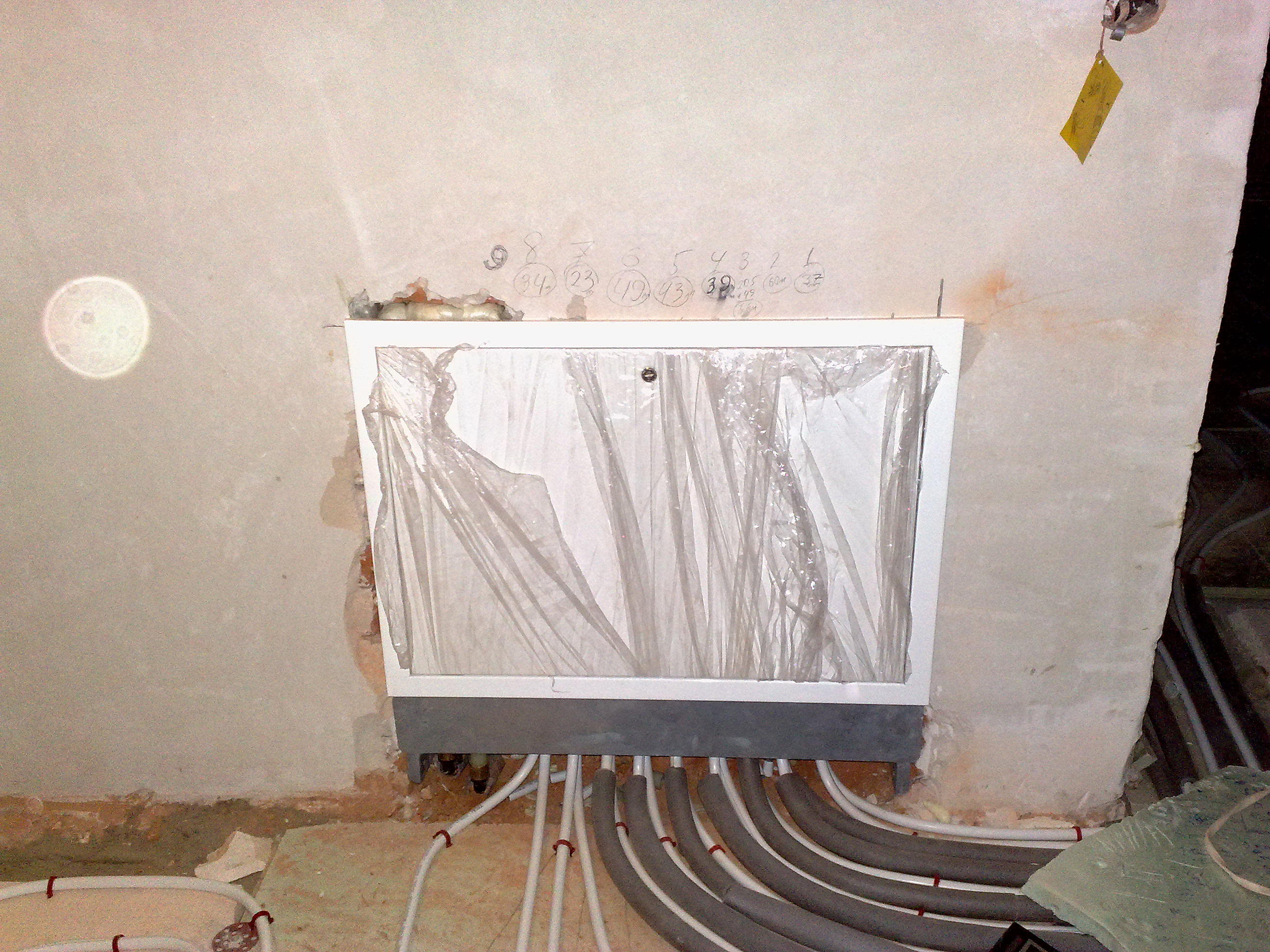

Сергей_84 Опубліковано: 27 січня 2011 Поділитись Опубліковано: 27 січня 2011 Сколько этажей у этого дома? В приведённом Вами варианте ТП находится в подвале, или на 1-м этаже? в приведенном доме подвал и 2 этажа... котельная в подвале весь подвал и весь первый этаж в теплых полах....причем в ТЗ было указано: отдельная регулировка температуры ТП на отдельных этажах, из-за этого на фото можно видеть 2 смесительных узла ТП(2 белых точки это термоголовки-самодельный вариант заводского смесителя) от одного смесителя трубы идут на коллектор подвала(слева на фото), а от второго идут в пол , а потом подымаются на 1 этаж, где стоит коллектор теплых полов(в шкафу) для 1 этажа (показан на следующих фото) Сразу скажу-наличие расходомеров(таких стеклянных цилиндриков на коллекторах ТП -не есть обязательным) Посилання на коментар Поділитися на інших сайтах More sharing options...

Сергей_84 Опубліковано: 27 січня 2011 Поділитись Опубліковано: 27 січня 2011 ЗЫ увидел последний пост Сергея. Вроде как там "многоярусные" коллекторы ТП. В подвале коллектор ТП для разных этажей. А уже на этажах - свои коллекторы ТП. в подвале(на фото) коллектор ТП подвала а на 1 этаже стоит свой коллектор ТП(на двух последних фото) ЭТО ТОЛЬКО ДЛЯ ТЕПЛЫХ ПОЛОВ... На радиаторы коллектор стоит в котельной и он один.... Посилання на коментар Поділитися на інших сайтах More sharing options...
