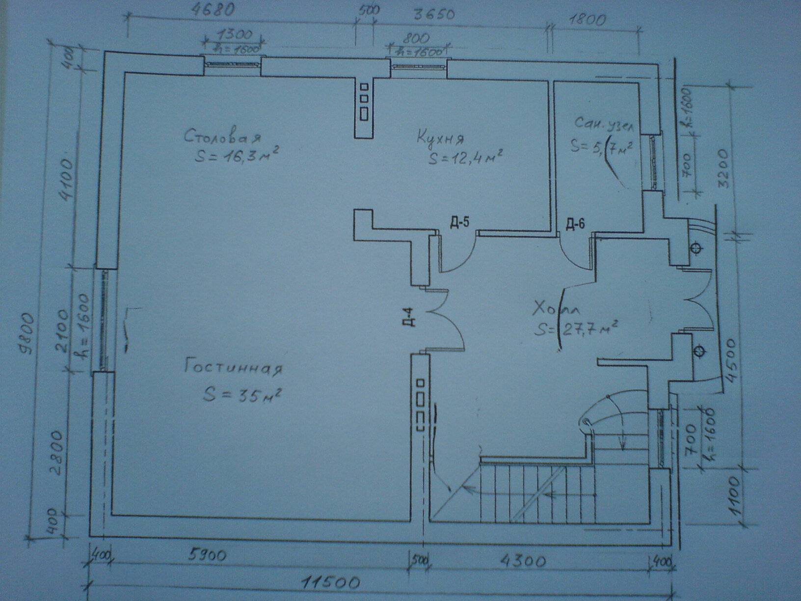

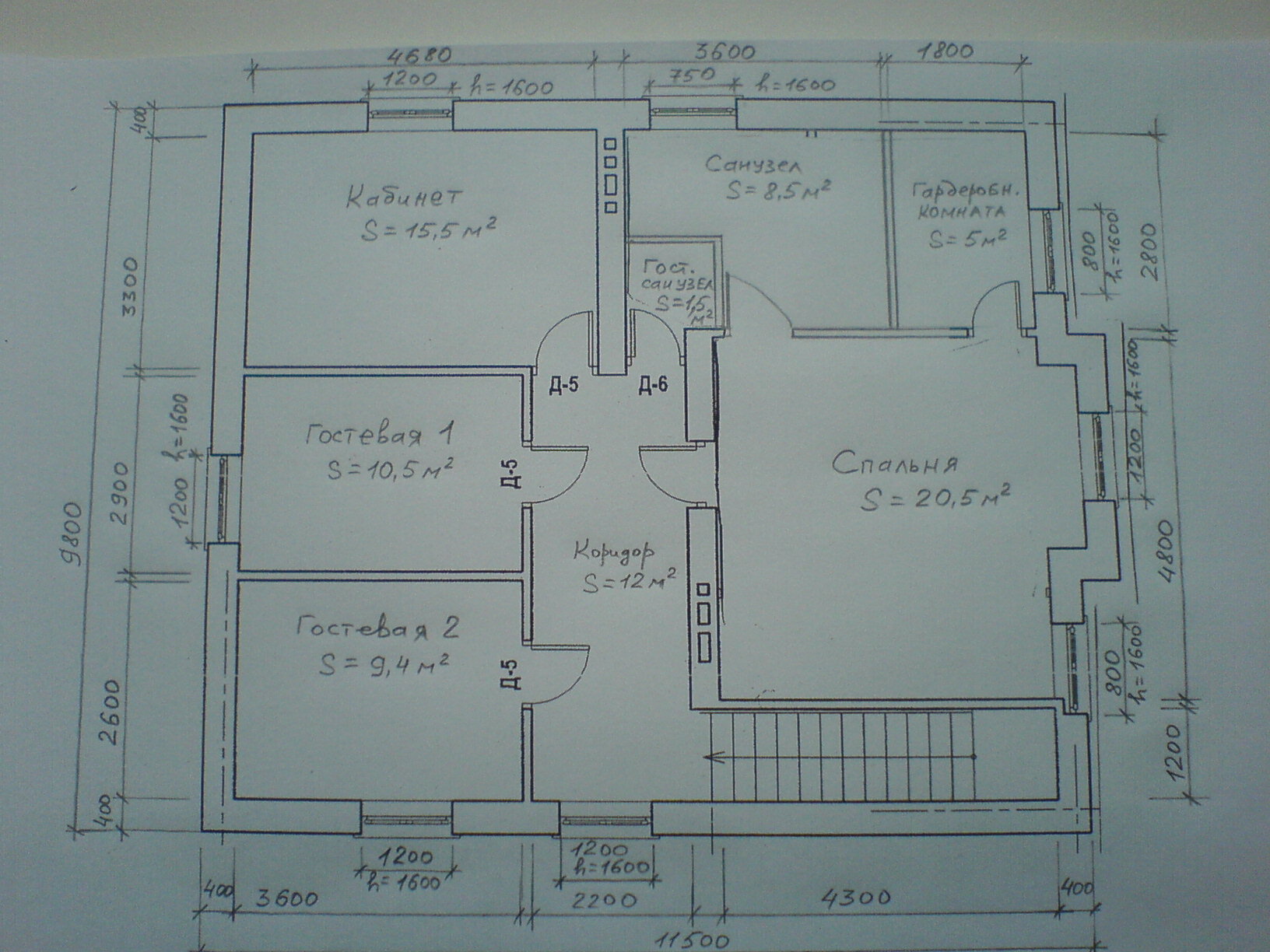

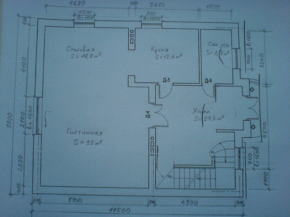

domnet Опубліковано: 27 січня 2011 Автор Поділитись Опубліковано: 27 січня 2011 Поскольку с тёплым полом определились, следующий шаг - выбор системы разводки труб. Сначала прозвучал совет на этажах разместить коллекторы (гребёнки), для разводки труб к радиаторам. Затем посоветовали обойтись без коллекторов. Но применить для разводки труб тройники. Вот и нужно выяснить, какие достоинства, и недостатки, у этих двух способов разводки труб отопления на этажах. С коллекторами вроде как понятно. Пришли на этаж 2 трубы - подача, и обратка. В коллектор входит 1 труба, выходит - 8 (для 2-го этажа нашего дома). С обраткой аналогичная история. Восемь обраток при помощи коллектора превращаются в одну. На сколько я понял, при применении тройников, на этаж приходит, к примеру, подающая труба, и раскладывается по этажу. Для отвода подачи теплоносителя к каждому радиатору устанавливается тройник. Для 2-гоэтажа, соответственно, будет 8 тройников (отводов) на подающей магистрали. Таким же макаром обратка от каждого радиатора вернётся в магистральную обратку. Интересно, а делают ли комбинированные схемы? К примеру, коллектор на 4 подающие секции (трубы). А от каждой из 4-х этих труб - по одному тройнику. В итоге все 8 радиаторов будут запитаны. Как лучше сделать? Посилання на коментар Поділитися на інших сайтах More sharing options...

Сергей_84 Опубліковано: 27 січня 2011 Поділитись Опубліковано: 27 січня 2011 ТС, вы немного не так поняли.....никакой кучи коллекторов не нужно Ставим один коллектор в котельной и от него начинаем делать ветки: 1. Одна например в подвал 2. 2 ветки на 1 этаж 3. 2 ветки на второй этаж Итого 5 веток отопления, итого 2 коллектора(подача+обратка) по 5 дырок в каждом В вашем случае на каждой ветке по 3-5 радиаторов, подключенных через тройники....можно сказать 5 миниквартир...и поэтому гидравлика всегда будет отличной... 1 Посилання на коментар Поділитися на інших сайтах More sharing options...

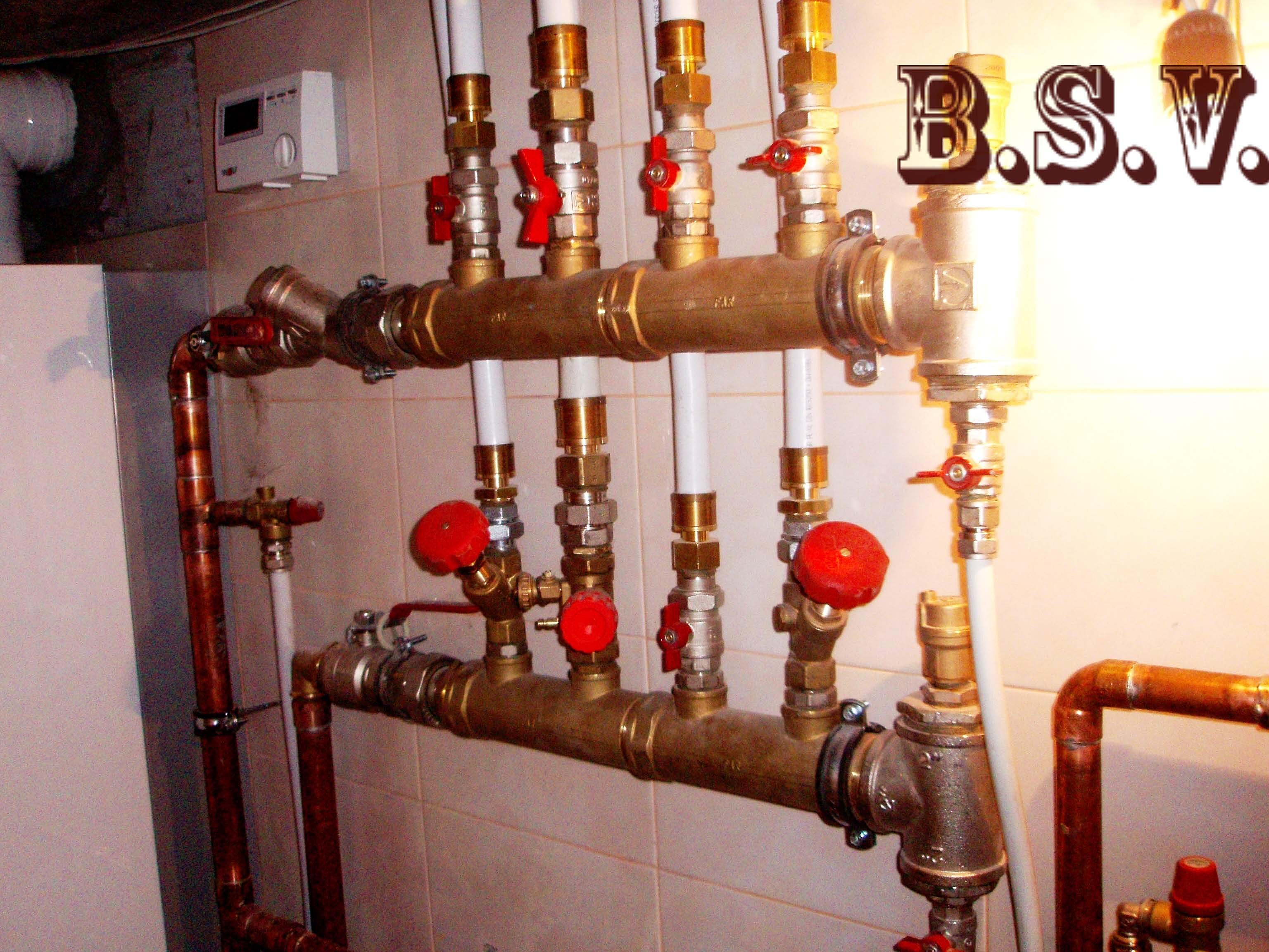

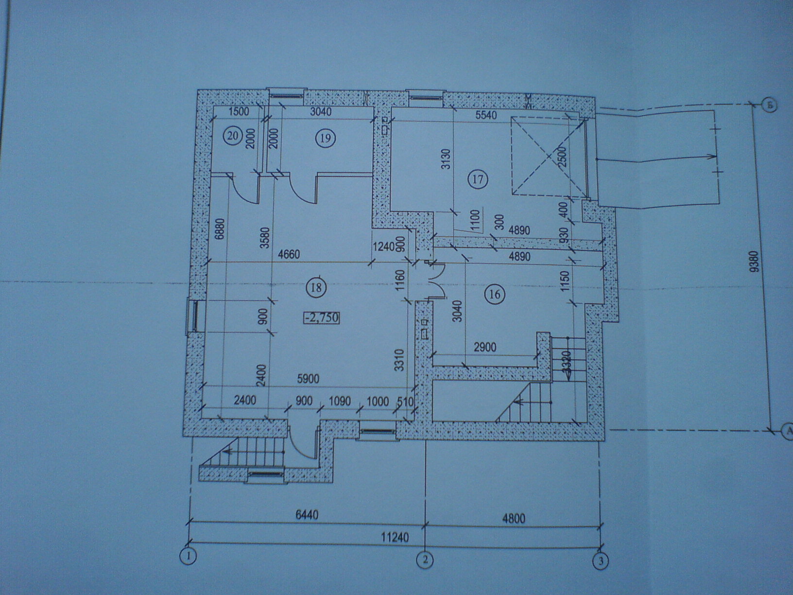

B.S.V. Опубліковано: 27 січня 2011 Поділитись Опубліковано: 27 січня 2011 То есть, от главного коллектора в подвале, отходит главная подающая труба (ГПТ). 1. Дальше (в подвале) от неё отводится тройником труба на контур подвала. В подвале три окна. Радиаторов, видимо, минимум 4 (гараж не отапливается). Нужен ли в подвале коллектор, или можно обойтись только тройниками? 2. На уровне 1-го этажа от главной подающей трубы (ГПТ) отходит при помощи тройника труба на контур радиаторов 1-го этажа. На 1-м этаже 7 окон, плюс входная дверь. Судя по всему, нужно 8 радиаторов. Соответственно, нужен коллектор на 4 трубы (секции), и по тройнику на каждую трубу? 3. На втором этаже, как описывалось выше. Один коллектор на 4 секции, и по одному тройнику на каждой трубе? Так Вы имели в виду эту разводку? Понятно, что Вы написали про 3-5 тройников на одну трубу. Коллектор с каким минимальным количеством секций есть смысл устанавливать? Мне кажется, что на подвал, несмотря на то, что радиаторов 4 от котлового коллектроа должна идти отдельный контур. Коллектор на 4 радиатора можно не ставить. На 1 и 2 этаж подводка 25 трубой и установка поэтажных коллекторов, если Вы уж так хотите лучевую разводку СО. Посилання на коментар Поділитися на інших сайтах More sharing options...
Сергей_84 Опубліковано: 27 січня 2011 Поділитись Опубліковано: 27 січня 2011 если покопаться, посчитать, то может быть и тремя можно обойтись на каждый этаж своя Посилання на коментар Поділитися на інших сайтах More sharing options...
domnet Опубліковано: 27 січня 2011 Автор Поділитись Опубліковано: 27 січня 2011 ТС, вы немного не так поняли.....никакой кучи коллекторов не нужно Ставим один коллектор в котельной и от него начинаем делать ветки: 1. Одна например в подвал 2. 2 ветки на 1 этаж 3. 2 ветки на второй этаж Итого 5 веток отопления, итого 2 коллектора(подача+обратка) по 5 дырок в каждом В вашем случае на каждой ветке по 3-5 радиаторов, подключенных через тройники....можно сказать 5 миниквартир...и поэтому гидравлика всегда будет отличной... Так на сколько контуров ставится главный коллектор в котельной? Раньше фигурировали 3 контура главного коллектора: - радиаторный; - на тёплый пол; - на ГВС с рециркуляцией. В свете нынешнего Вашего поста, после главного коллектора ставится ещё коллектор на 5 радиаторных контуров? Или главный коллектор будет не на 3 контура, а на 7? Посилання на коментар Поділитися на інших сайтах More sharing options...

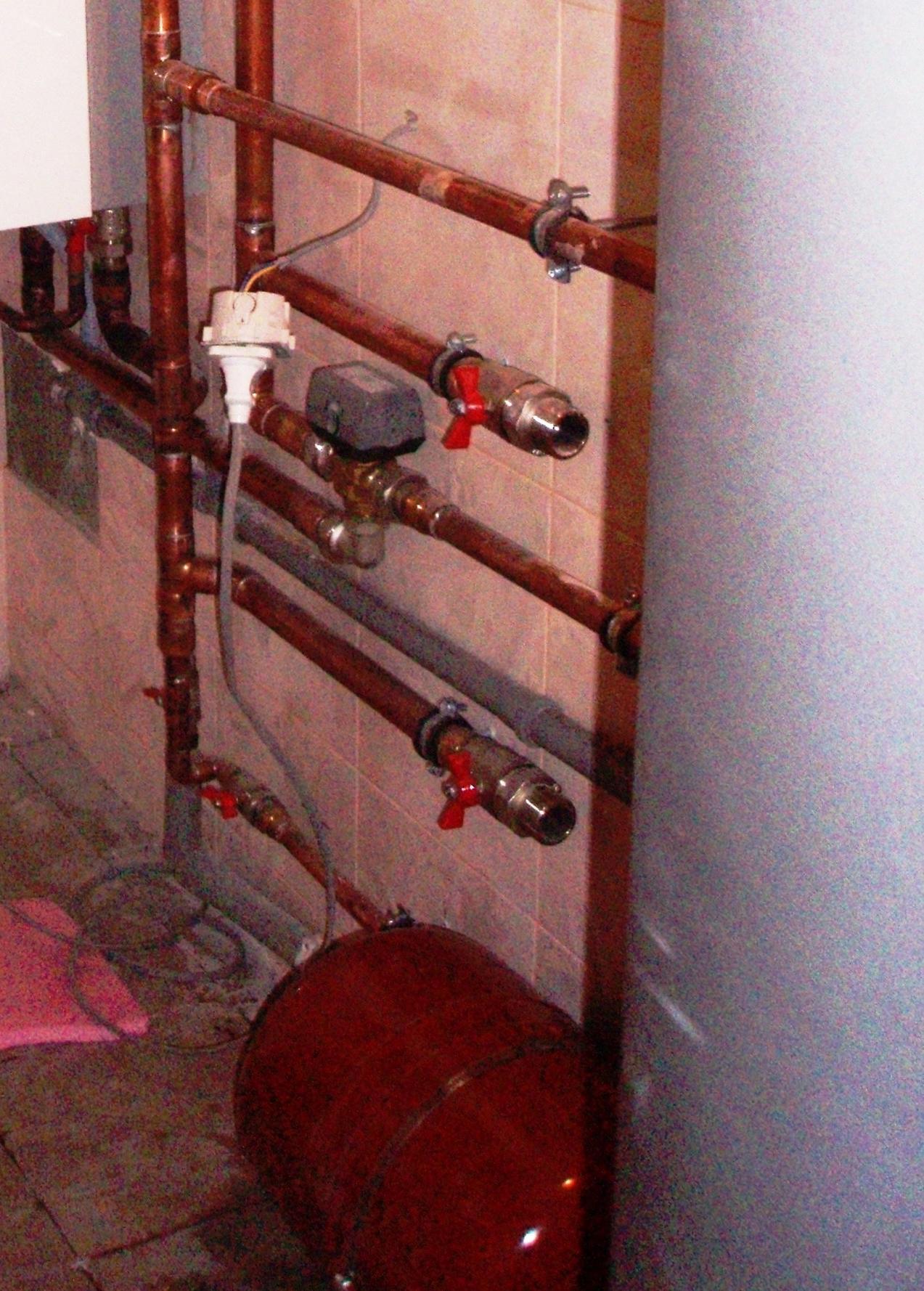

B.S.V. Опубліковано: 27 січня 2011 Поділитись Опубліковано: 27 січня 2011 Так на сколько контуров ставится главный коллектор в котельной? Раньше фигурировали 3 контура главного коллектора: - радиаторный; - на тёплый пол; - на ГВС с рециркуляцией. В свете нынешнего Вашего поста, после главного коллектора ставится ещё коллектор на 5 радиаторных контуров? Или главный коллектор будет не на 3 контура, а на 7? Как по мне, то коллектор котельной должен быть 3-отопление+1-ТП+1-на бойлер, итого 5. На косвенник можно пустить напрямую через трехходовой с сервоприводом ( так даже будет лучше) Вот Ваш вариант (без особых наворотов) Посилання на коментар Поділитися на інших сайтах More sharing options...
