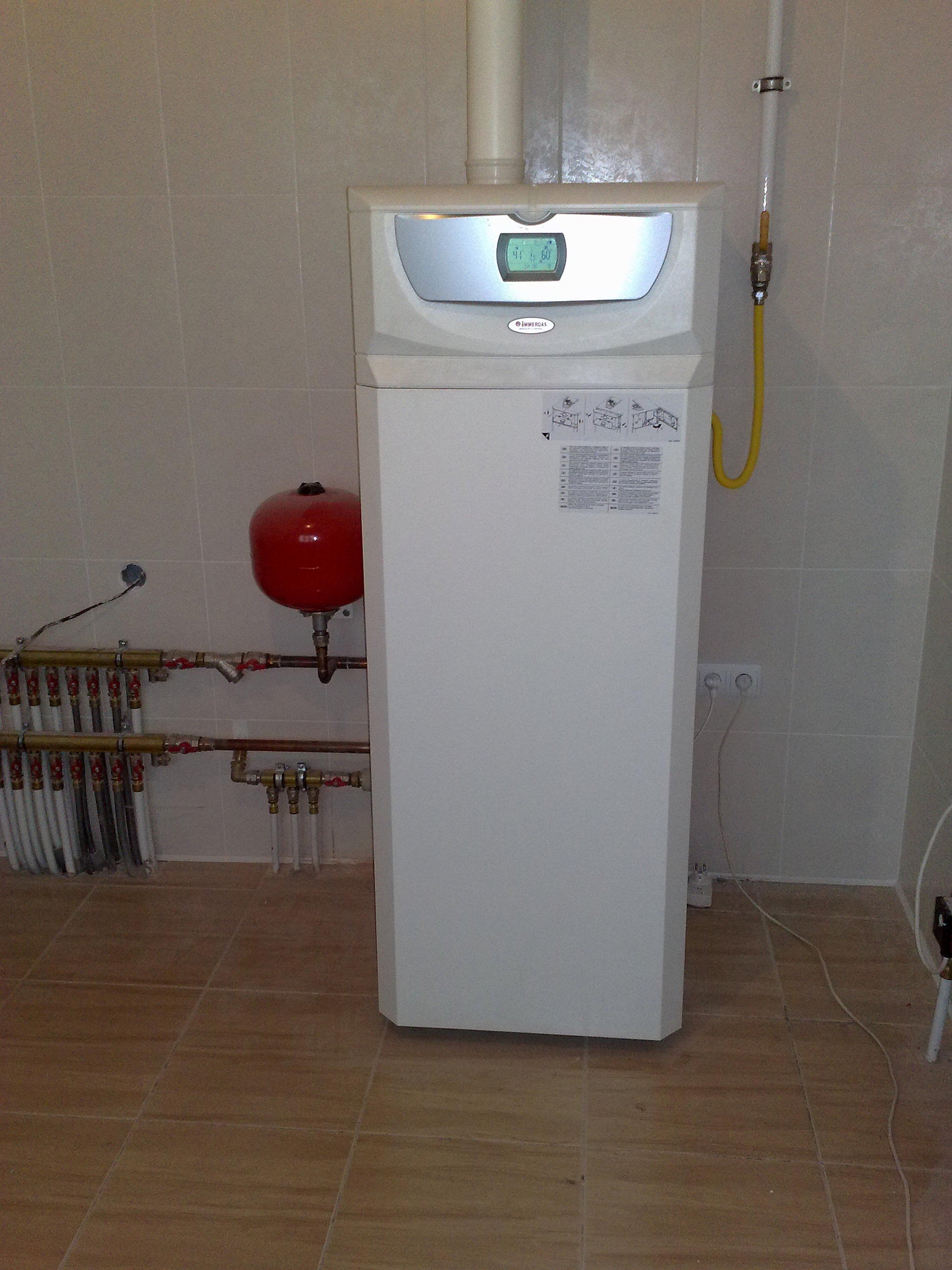

У меня вот слыша площадь и конструкцию вашего дома сразу в памяти всплывает один из объектов прошлого года, почти копия вашего...
там я поставил Иммергаз Геркулес 27 KW котел недешевый и конденсационный, но аппарат классный и никто , кто сним знаком не посмеет сказать , что он плохой..Он с бойлером внутри исо всем остальным снаряжением, поэтому вокруг него так просторно и не нагромаждено
Как он в работе можете спросить у пользователя: Романист
Я так понимаю, что конденсационный котёл лучше при использовании больших площадей тёплого пола?
В моём случае, когда тёплого пола будет максимум 45 квадратов, а может, и вообще не будет, есть ли смысл использовать конденсационный котёл?
Кстати, об использовании отдельно стоящего бойлера, я начитался в других темах. И вроде как решил, что бойлер должен быть отдельно.
А может, вывод неправильный?
И действительно, использовать предложенный Вами, или аналогичный котёл, со встроенным бойлером?
если задуматься о возможных подорожаниях газа, то может и есть смысл, тем более можно просто немного систему заточить под него чтобы получать больше выгоды
я не вижу ни огромных преимуществ ни огромных недостатков как в одном, так и в другом случае..
Просто в котле этом стоит нержавейка, а как показывает практика чаще всего заказчики покупают бюджетного чеха с черной стали...это конечно дешевле получится...тут ужь навязывать что-то сложно , нужно самому решить
