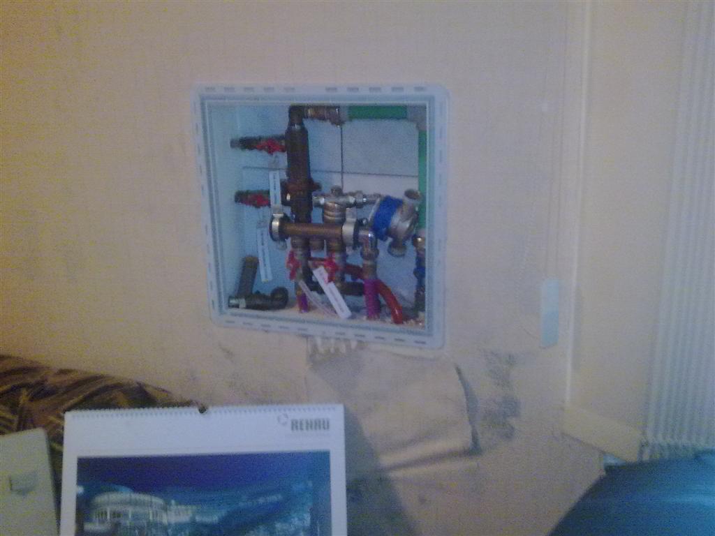

domnet Опубліковано: 17 січня 2011 Автор Поділитись Опубліковано: 17 січня 2011 250 м2 как раз мой дом. Одно скажу, чем больше знаешь, тем сложнее выбрать вариант системы себе любимому. В тему. Сижу считаю умную схему, вода радиаторы и.т.д. И тут в щите бахает вода (городской водопровод). Такой, хороший фонтан. На автомате кран перекрыл. А дальше первая мысль: где искать сантехника?У Вас дом в городе, с городской холодной и горячей водой, и с городским теплоносителем для отопления? ЗЫ А местные сантехники как раз на мой вопрос, зачем мол, эти Данфосы, и что с их помощью делать, поведали, что они нафиг не нужны, и лучше их вообще не ставить. Подозреваю, что о клапанах внутри они не знают (или вариант от Корни - умышленно обманывают, чтобы продать термоголовки, от которых откажутся новосёлы). Честно признаюсь, до вчерашнего вечера думал, что Данфосы с термоголовками, стоящие в нашем доме - более современные вентили для перекрывания радиаторов. И, что вращая регулятор (термоголовку), как обычным краном просто уменьшаю поток теплоносителя. Сантехники же и соседи, после попыток установить регулятор термоголовки на 2, или 3, и нащупав холодные радиаторы, сделали вывод, что при положении 2, или 3, просто проход через Данфос становится маленьким, узким, и забивается окалиной и т.п. Вывод: Данфос устройство бесполезное, даже вредное. При попытке регулировки забивается. Лучше, его если и не выбросить, то уж точно, трогать, и регулировать, не нужно. Посилання на коментар Поділитися на інших сайтах More sharing options...
