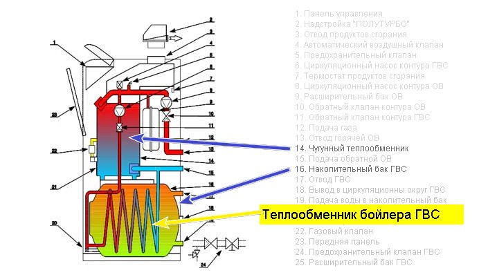

Вроде как про теплообменники чугунные на форумах писАли. По крайней мере, я так понял.
В описании читаю:
- Корпус котла: чугун.

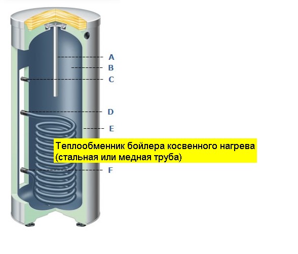

- Теплообменник бойлера изготовлен из бесшовной гладкостенной трубы, с большой теплообменной поверхностью, обеспечивающей быстрый нагрев.
Там не написан материал теплообменника, но показалось, что гладкостенные бесшовные трубы делают из стали?
Или когда пишут о чугунии, то имеют в виду корпус котла?
Кстати, о встроенных бойлерах заманчиво пишут:
Бойлер – высоколегированная нержавеющая сталь (сплав CrNi).
Объем бойлера (литр.): 155 / 200.

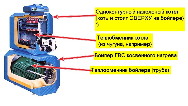

Вот надыбал Будерус.
Вроде как и корпус, и теплообменник - чугуний.
(ссылка устарела)
Конструкция котла с идеально подогнанными секциями из высококачественного чугуна
Испытанный и надежный отопительный котел с чугунным теплообменником и газовой горелкой атмосферного типа
Комбинируется с тремя различными баками-водонагревателями Logalux L емкостью 135, 160 или 200 литров, устанавливаемыми под котлом
Особо компактная конструкция при установке бака-водонагревателя под котлом
Интересно, из какого материала у них встроенные бойлеры?

Да, недоглядел.
Там про теплообменник котла вообще не написано, только о теплообменнике бойлера.
Вот я и спутал.:rolleyes:
