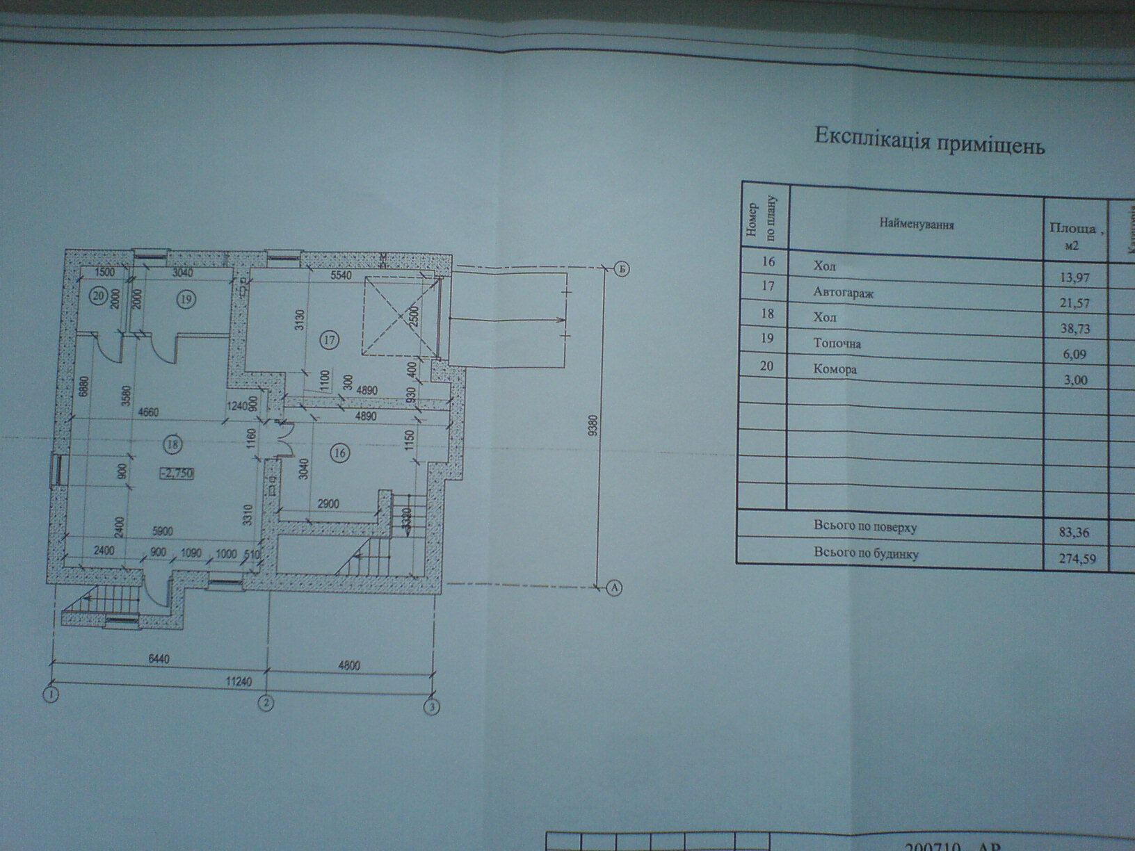

domnet Опубліковано: 10 січня 2011 Поділитись Опубліковано: 10 січня 2011 Весной смонтируем разводку электрики, сделаем штукатурку, и начнём монтаж систем отопления, водоснабжения, канализации. Поскольку раньше с автономным отоплением не сталкивались, придётся начинать выяснять ситуацию с начала. В процессе выяснения попробуем разобраться (с целью выбора оптимального варианта) с мощностью, видом и маркой основного и резервного котлов, системой нагрева и циркуляции горячей воды, системой разводки труб для радиаторов, с видом и маркой радиаторов и т.п. Специалистами в этой области не являемся. Некоторые вопросы могут оказаться глупыми, а ответы на них - очевидными. Прочитали многие темы этого форума, поняли кое-что, на сколько смогли. Но вопросы выбора системы отопления, и оборудования, для нашего конкретного дома, нужно решать не "вообще", а конкретно, с видом и марками оборудования и материалов. Так что открываем новую тему, чтобы объединить и систематизировать вопросы по отоплению нашего дома. Всем ответившим - заранее спасибо. Посилання на коментар Поділитися на інших сайтах More sharing options...

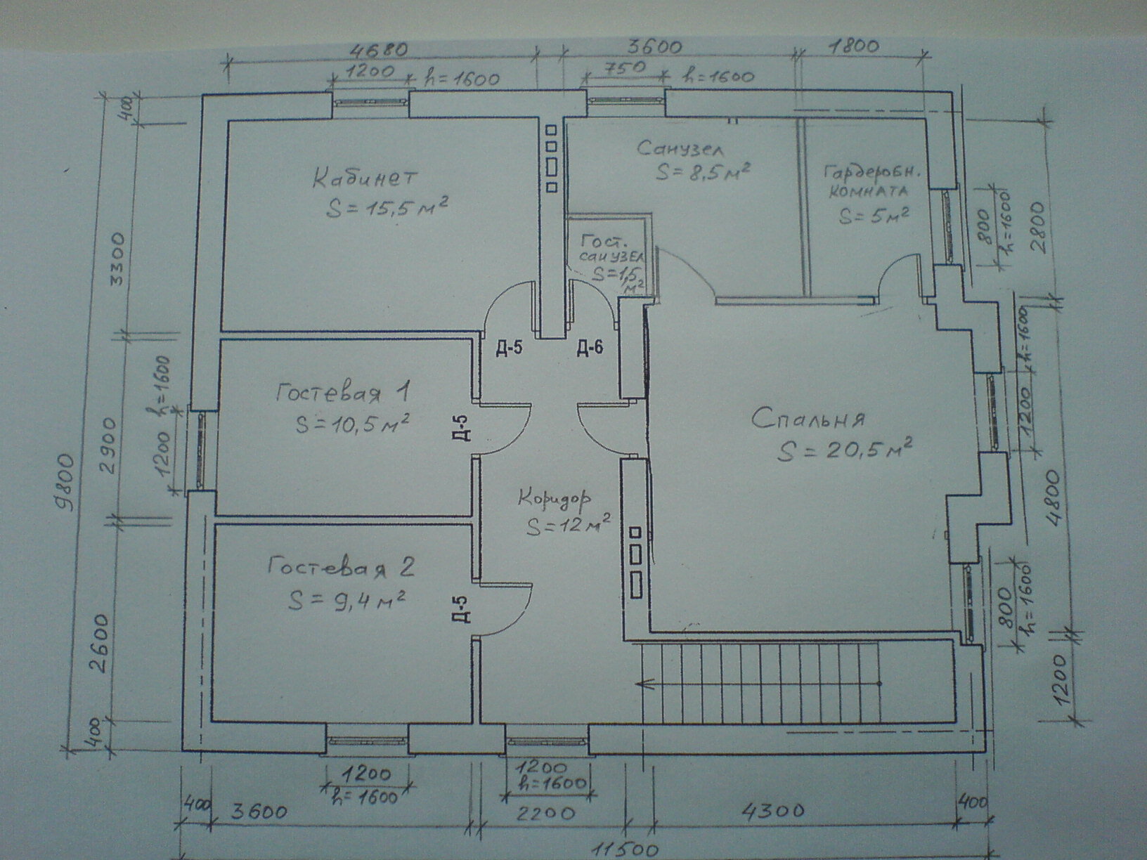

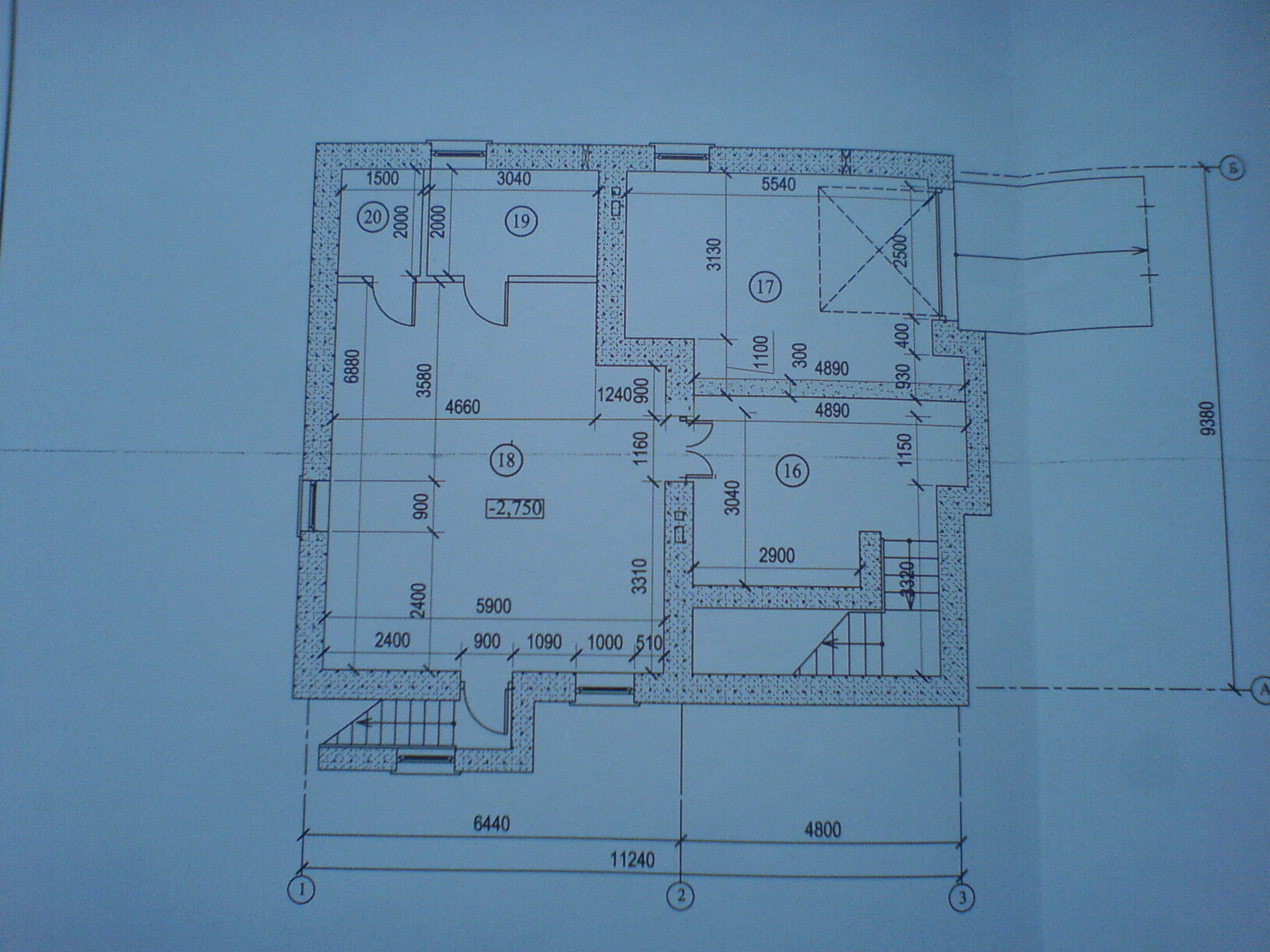

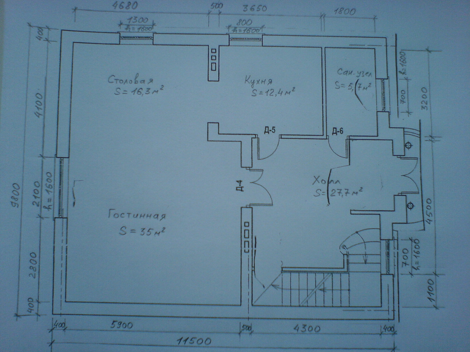

domnet Опубліковано: 10 січня 2011 Автор Поділитись Опубліковано: 10 січня 2011 Надеюсь, у некоторых участников форума возникнет желание сделать расчёт теплопотерь? Из человеколюбия. Заранее спасибо этим добрым людям. Данные для расчёта теплопотерь Дом с подвальным этажом, и 2-мя надземными этажами . Подвальный этаж высотой 2,6 метра, из них 1,1 метра - надземная часть. Соответственно, 1,5 метра - подземная. Пол в подвальном этаже - монолитная ж/б плита толщиной 350 мм. Чистовое покрытие - кафель. Стены подвала - ФБСы шириной 400 мм, снаружи утеплены ЭППС толщиной 50 мм (как подземная, так и надземная части). Изнутри - цементно-песчаная штукатурка. Перекрытие подвального этажа - стандартные пустотные ж/б плиты толщиной 220 мм. Стены 2-х надземных этажей, и чердачного помещения - полнотелый глиняный обожженный кирпич, толщиной в 1,5 кирпича (примерно 390 мм). Утепление стен снаружи минеральной ватой толщиной 100 мм. Перекрытие 1-го этажа - аналогично перекрытия подвального этажа. Перекрытие 2-го этажа - деревянные балки, утеплённые минеральной ватой толщиной 200 мм. Чердачное помещение нежилое и неотапливаемое. Кровля - битумная черепица по 10 мм ОСБ-3, без плёнок, мембран и т.п. Окна металлопластиковые со стандартными двойными стеклопакетами (без плёнок, газов и т.п.). Особенности. Гараж в подвальном помещении отопительными приборами не отапливается, только за счёт теплопотерь через внутренние стены и потолок. Наружные стены гаража утеплены так же, как и остальные стены подвального этажа. Ворота автоматические шириной 2,5 метра. Потолок гаража будет утеплён ЭППС толщиной 50 мм (если нужно, можно и 100 мм). Внутренняя стена гаража, граничащая с котельной, ФБСы шириной 500 мм, будет утеплена минватой толщиной 50 мм (в связи с наличием в этой стене дымоходного канала). Внутренняя стена гаража, граничащая с холлом подвала, ФБСы шириной 300 мм, будет утеплена ЭППС толщиной 50 мм. Выступающая часть стены на фронтальной части фасада (шириной 3,2 метра) будет отделываться декоративным камнем. В связи с этим наружного утепления там не будет. Для компенсации сделана колодцевая кладка с минватой толщиной 100мм. Фотографии поэтажных планов с площадями, и назначением помещений, прилагаются. ЗЫ Если не хватает каких-то данных, скажите, пожалуйста. ЗЫ ЗЫ Только что заметил, что не совсем правильно вентканалы нарисованы. Фактически в котельной - дымоходный канал внутренним размером 250х250 мм (загильзован нержавейкой диаметром 180 мм), и стандартный кирпичный вентканал размером 140х250 мм. В кухне - вентканал 140х250 мм. В бОльшем санузле 2-го этажа - вентканал 140х250 мм. То есть, вентканалов всего три. Посилання на коментар Поділитися на інших сайтах More sharing options...
domnet Опубліковано: 10 січня 2011 Автор Поділитись Опубліковано: 10 січня 2011 Как мы, своим непрофессиональным, и неопытным взглядом, на сегодня видим систему отопления в своём доме. Два котла. Основной - газовый напольный. Резервный - электрический. Резервных функций две: на случай выхода из строя газового (самого котла, или перебоев с газом), и на случай расходования лимита по газу, для нахождения в более привлекательной по цене категории плательщиков за газ. Летом котлы выключаются. Горячая вода - из отдельно стоящего бойлера. Если получится по высоте пола, то в холле первого этажа, кухне, и санузле 1-го этажа - водяной тёплый пол. В остальных помещениях - радиаторы отопления. В подвальном помещении, поскольку оно эксплуатироваться зимой будет слабо, температура должна быть ниже, чем в жилых помещениях. Хотя в подвале возможно устройство электрической сауны, и душа. Так что по подвалу могут быть варианты в части постоянно поддерживаемой там температуры. Систему хотелось бы простую, и надёжную, с минимальным вмешательством в её деятельность. Супер навороты, с программатором по часам, и дням недели, не нужны (нет потребности в такой тонкой дифференциации по времени температуры в помещениях). Автоматика должна быть надёжной, поскольку, как писалось выше, должна следить за заданными параметрами, а не быть готовой к постоянной и частой смене параметров. Наверняка это не полный перечень требований к системе отопления. Подскажите, пожалуйста, что не учтено, и не описано? Добавим. Посилання на коментар Поділитися на інших сайтах More sharing options...

Теплотехник Опубліковано: 10 січня 2011 Поділитись Опубліковано: 10 січня 2011 Надеюсь, у некоторых участников форума возникнет желание сделать расчёт теплопотерь? Из человеколюбия. Заранее спасибо этим добрым людям. Бросьте мне планы на электронку, мои ребята Вам рассчитают теплопотери... В письме напишите свой номер телефона, и описание с этого поста... teplo_kiev@mail.ru Посилання на коментар Поділитися на інших сайтах More sharing options...
Сергей_84 Опубліковано: 10 січня 2011 Поділитись Опубліковано: 10 січня 2011 По теплопотерям: купите и не мучайтесь..обойдется в гривен 350 Если будет желание у вас и время у меня могу и я сделать...был бы домик поменьше можно было бы и на общественнны началах Посилання на коментар Поділитися на інших сайтах More sharing options...
Сергей_84 Опубліковано: 10 січня 2011 Поділитись Опубліковано: 10 січня 2011 Бросьте мне планы на электронку, мои ребята Вам рассчитают теплопотери... В письме напишите свой номер телефона, и описание с этого поста... teplo_kiev@mail.ru А Саня вам еще и проэкт может сделать гарный Посилання на коментар Поділитися на інших сайтах More sharing options...
