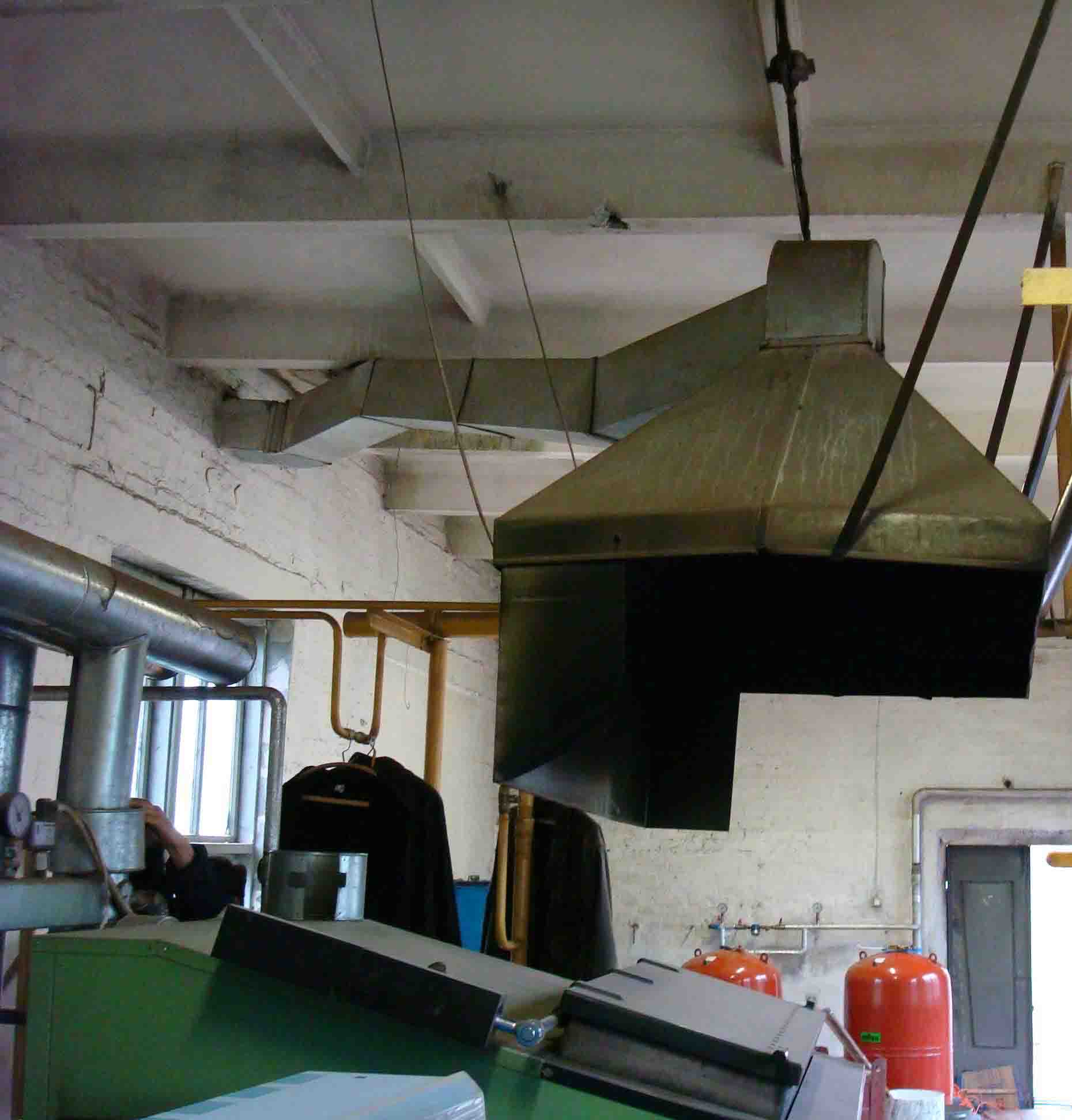

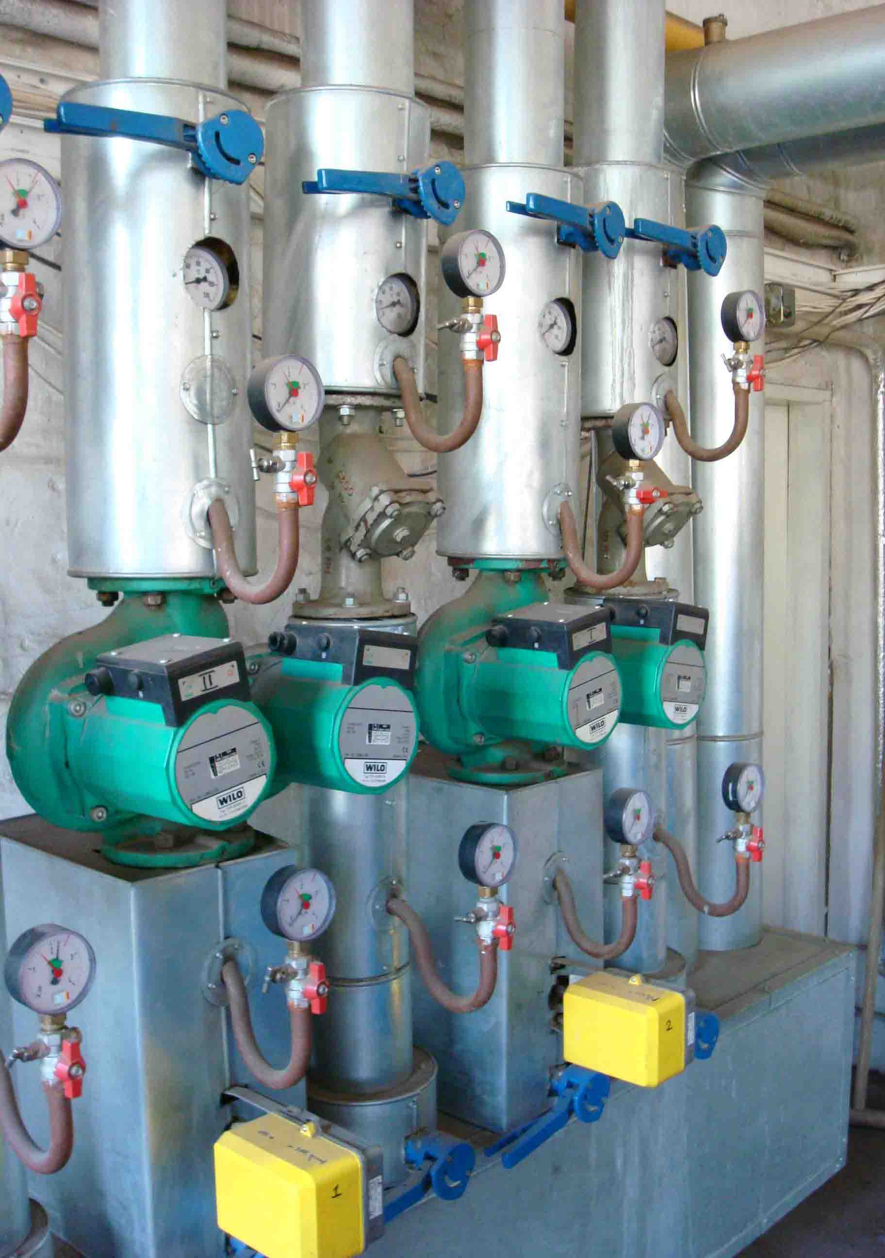

vitw Опубліковано: 9 січня 2011 Поділитись Опубліковано: 9 січня 2011 з димовим каналом питання вирішене,не менше 8м висота з січенням 350. проблема з обв"язкою.можливо в когось є схеми на такі потужності?поділіться знаннями!!! На перший погляд, діаметра димоходу достатнью (для одного котла). Маю проект (лише на папері) та фото подібної котельні. Посилання на коментар Поділитися на інших сайтах More sharing options...
